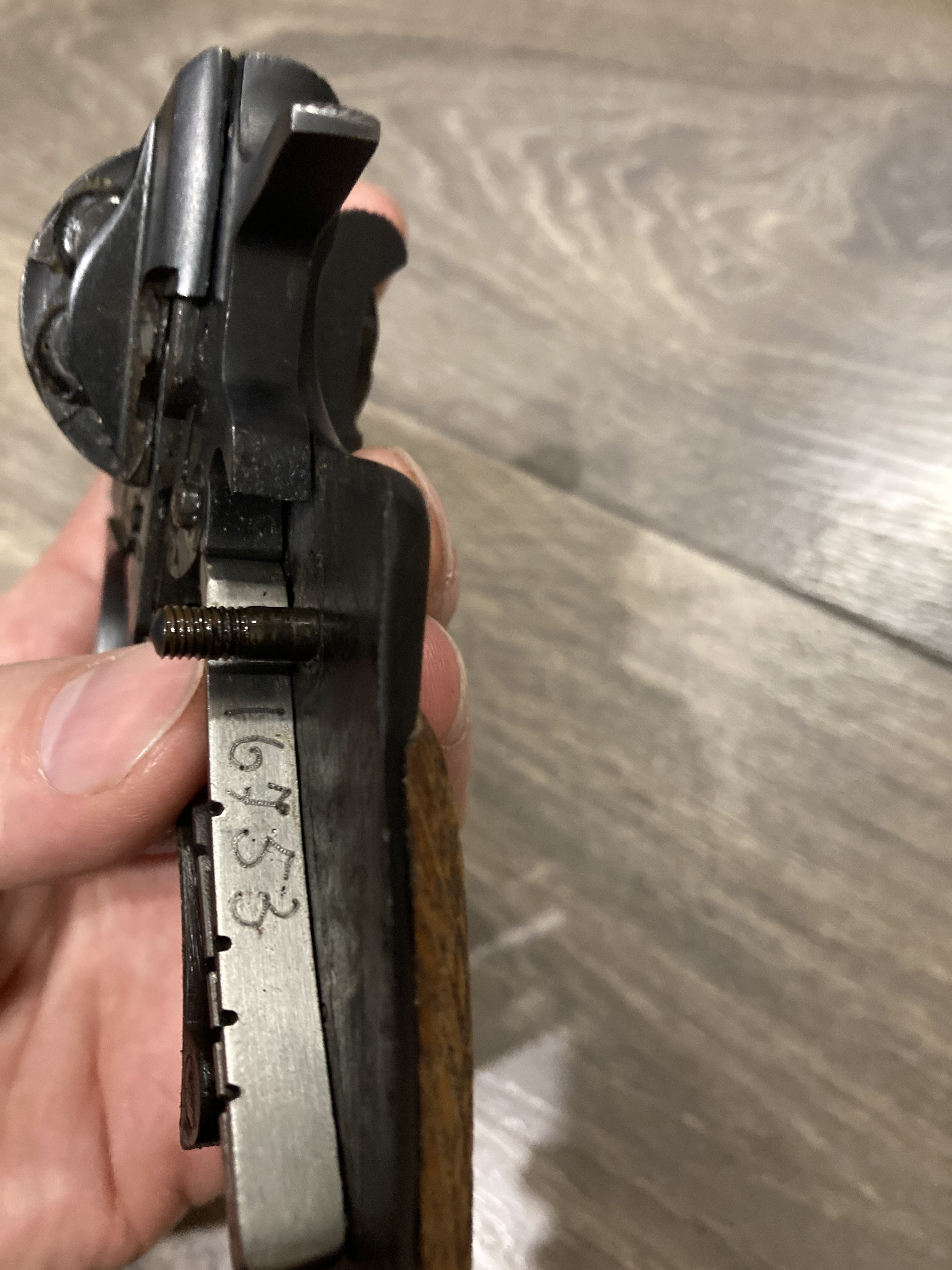

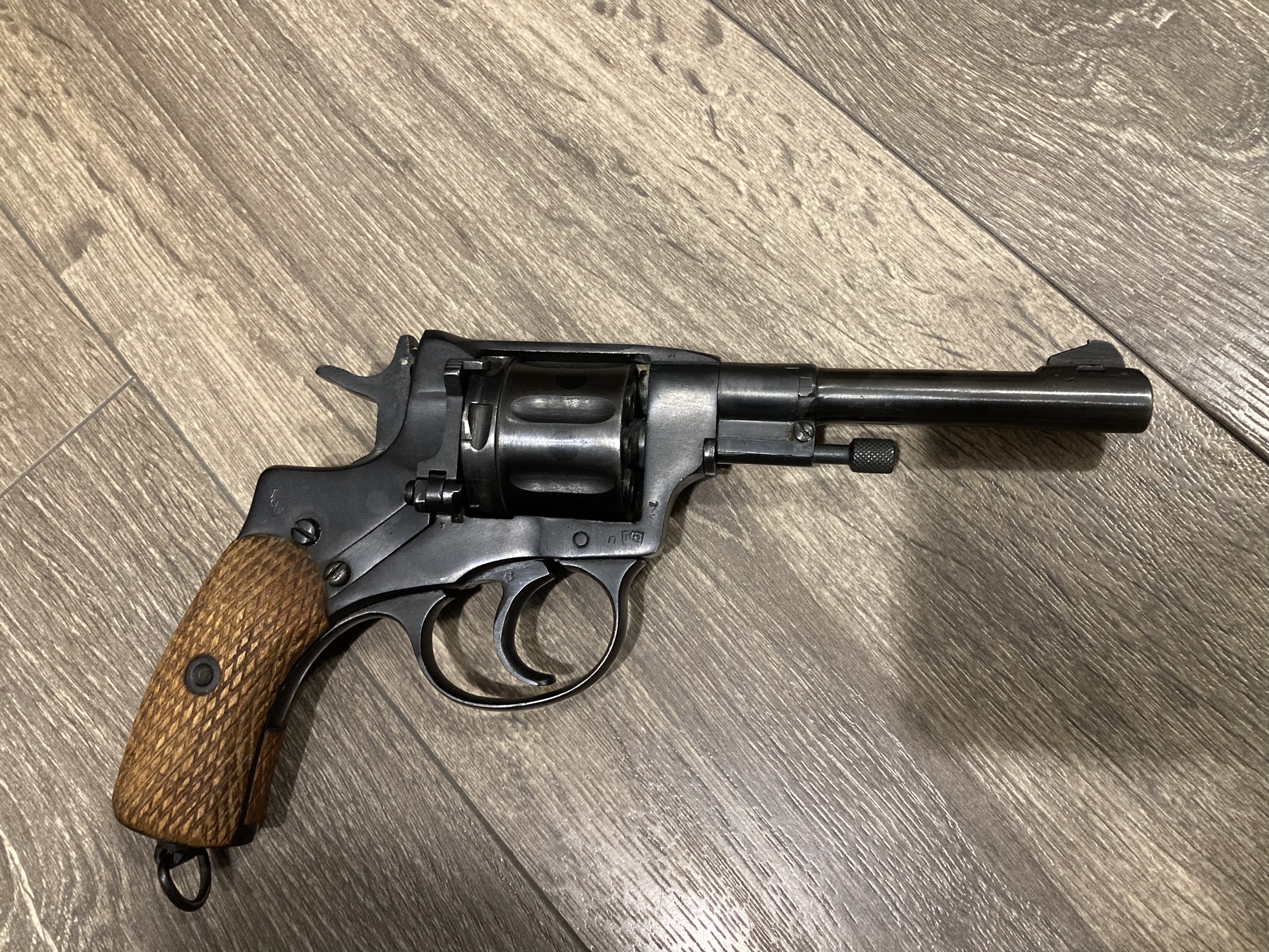

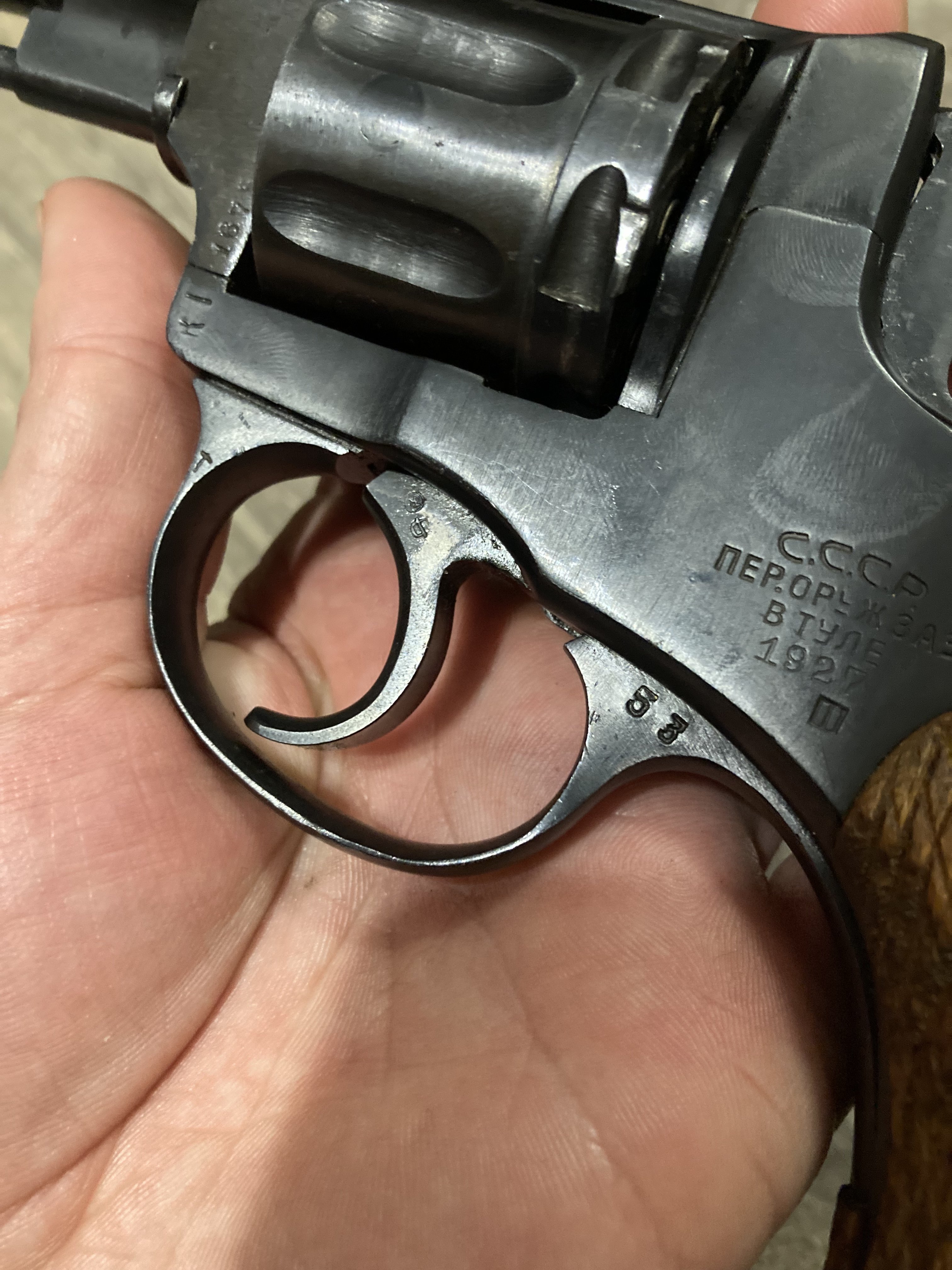

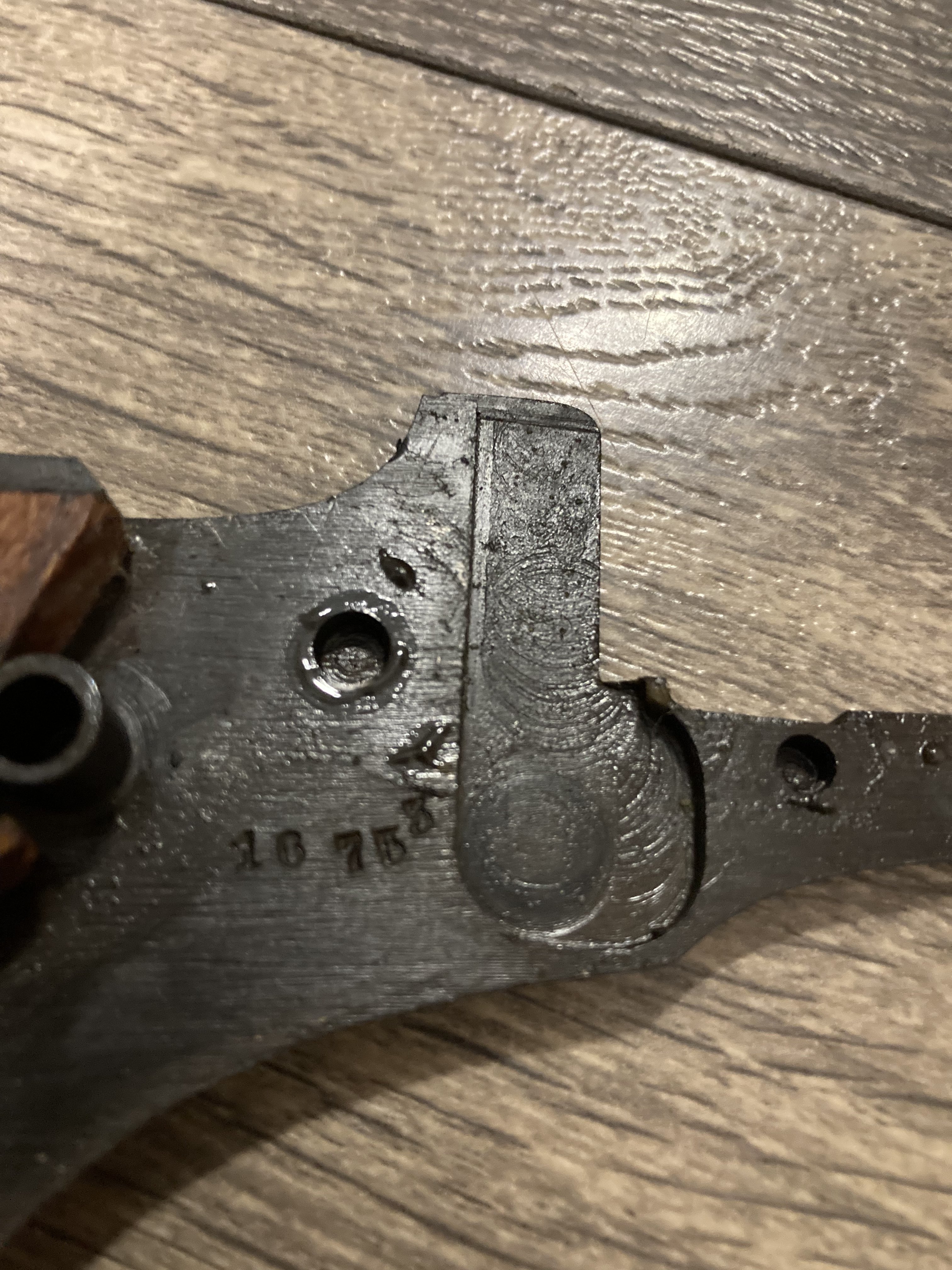

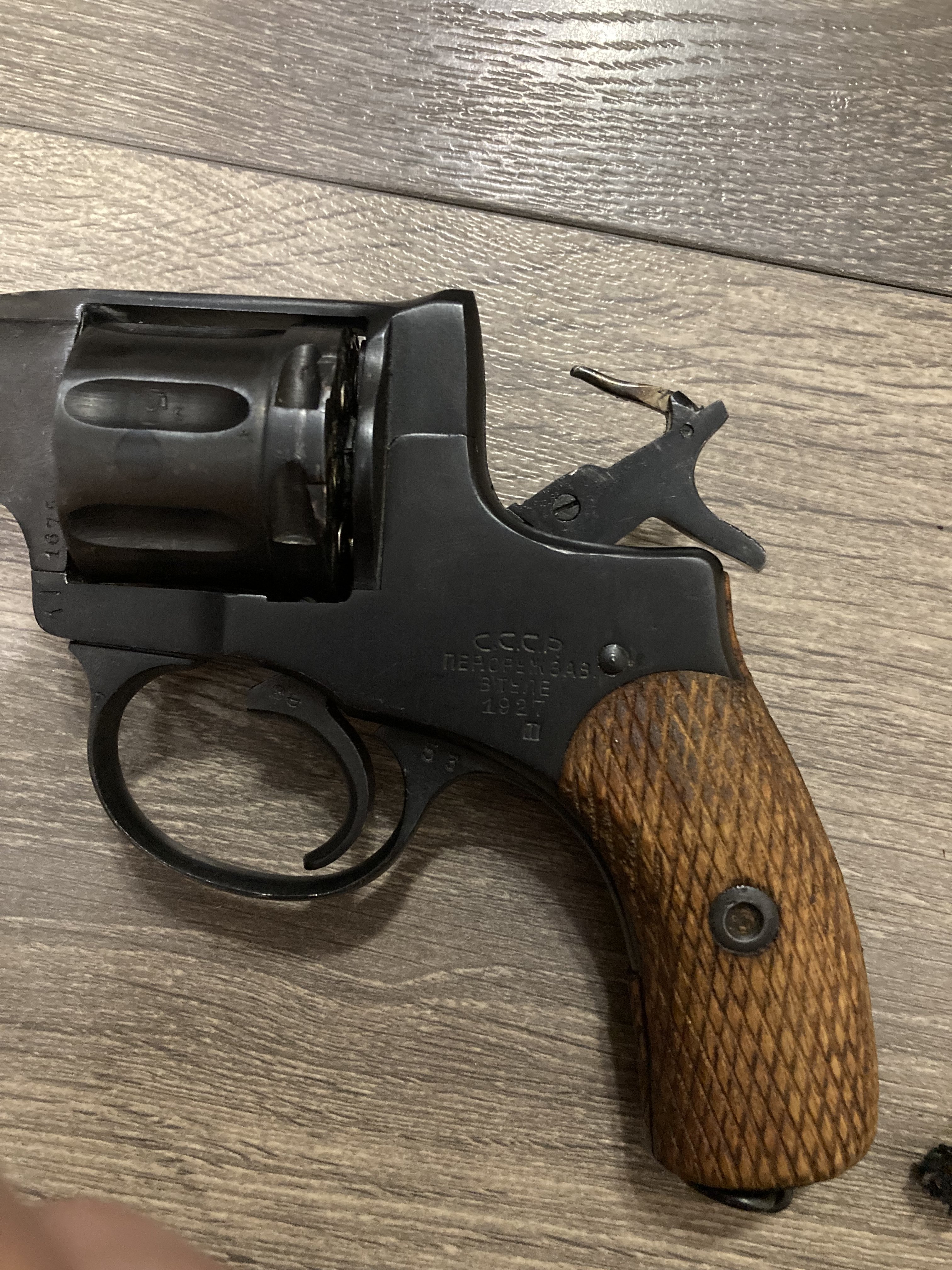

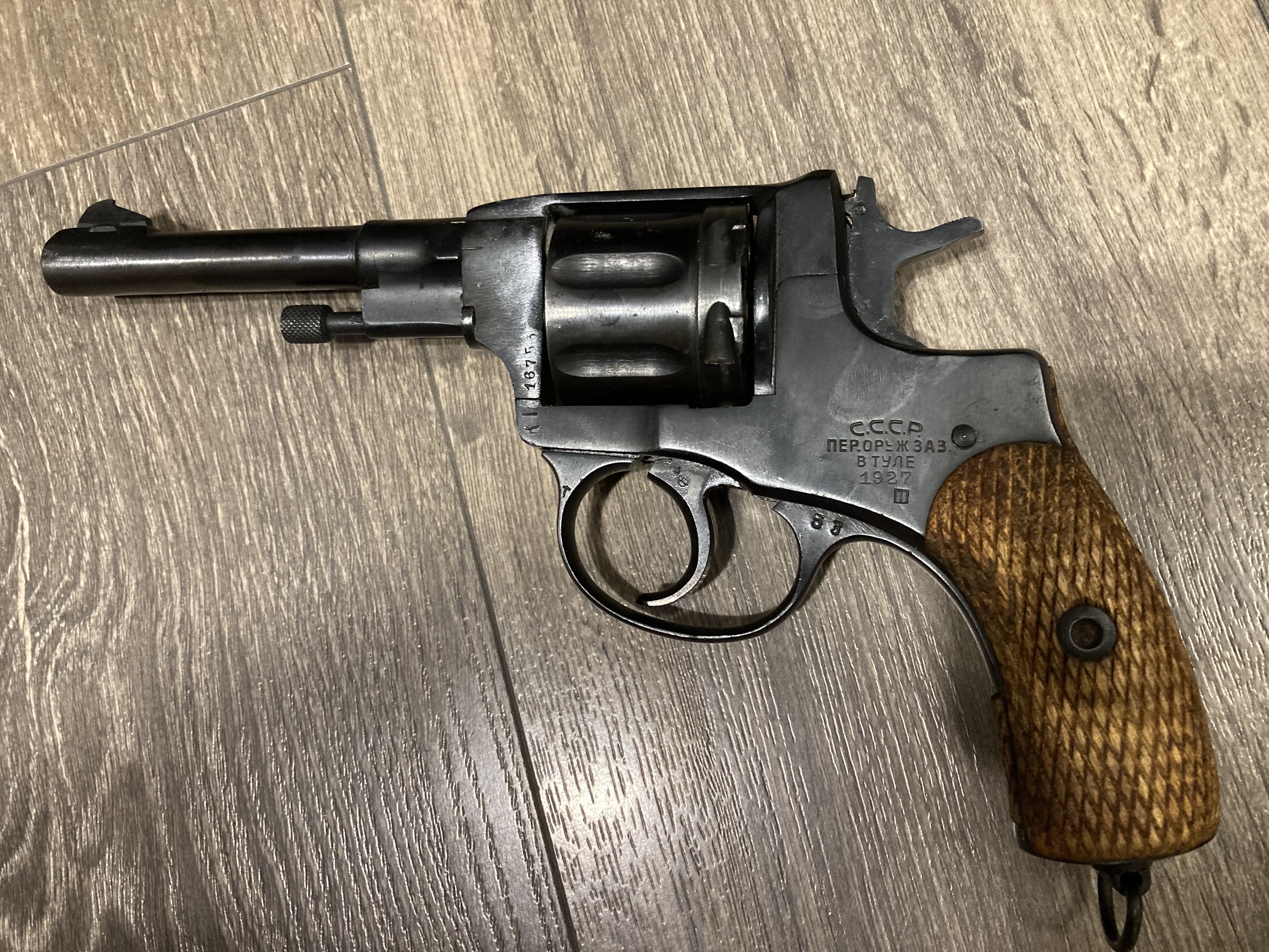

    Доброго вечора.Підкажіть по ціні(з ціллю продажі).Даний предмет 1927року.Весь на одному номері.Завчасно ДЯКУЮ.

    От 500 долларов С.Ш.А.не дешевле.

    я зустрічав до 700 доллярів,
    але все залежить від попиту,
    __хочу більше, але більш ніхто не хоче дати__
    тож наш аукціон покаже і ціну, і попит,
    виставляйте, я буду слідкувати.

    На аукционе на прошлой неделе 22 000 грн. не дали.

    Если дадут 500, отдавайте , не раздумывайте . Это поздняя переделка из ММГ УОС .
    Дергачи так не резали , их технологи уважали предметы истории.
    Да и к тому же, ( и до УОС ,)ремонтов он повидал не мало.
    Удачной продажи.

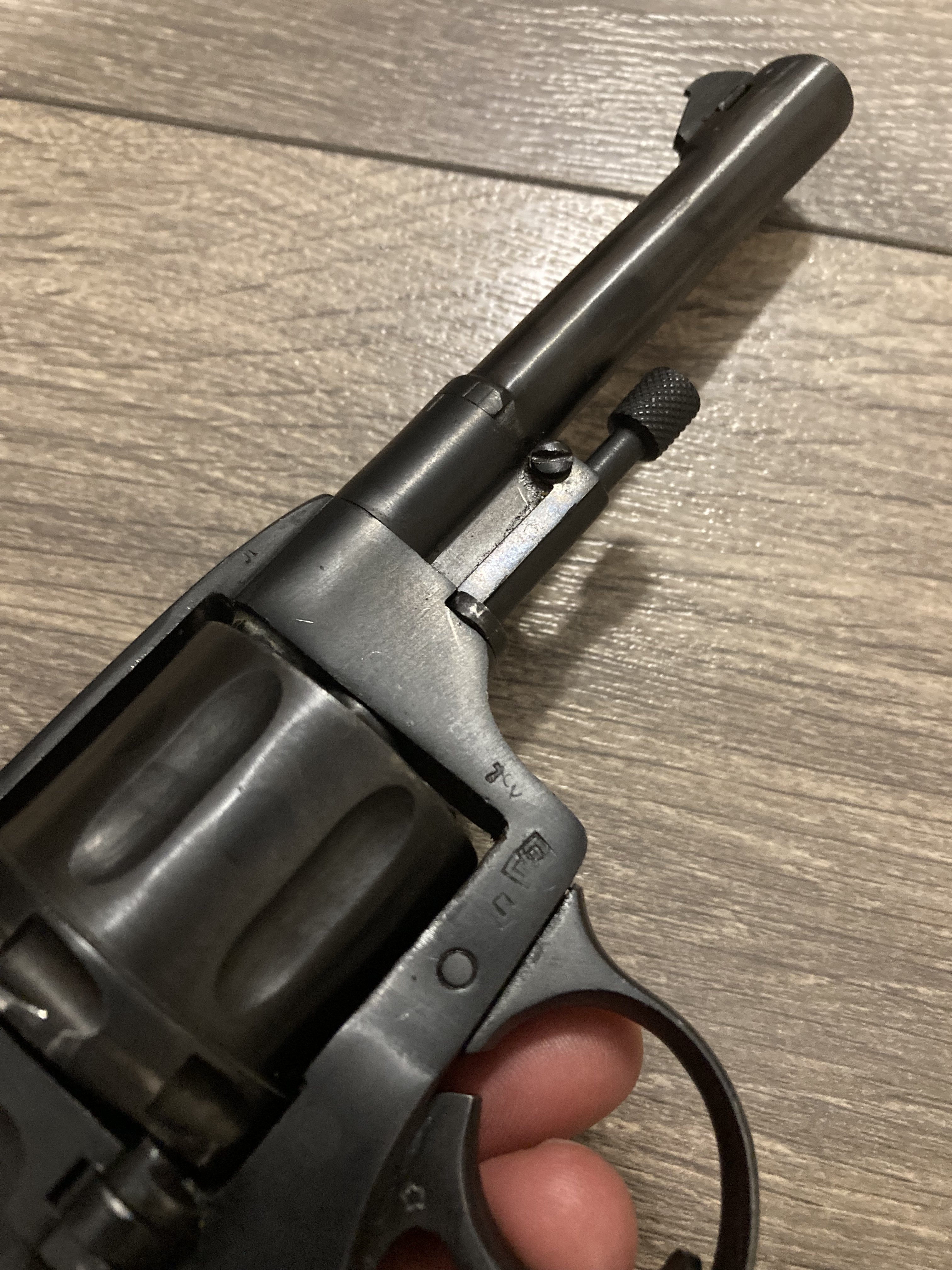

    А надписи "Гром" на крышке не видно. УОС не ставил?

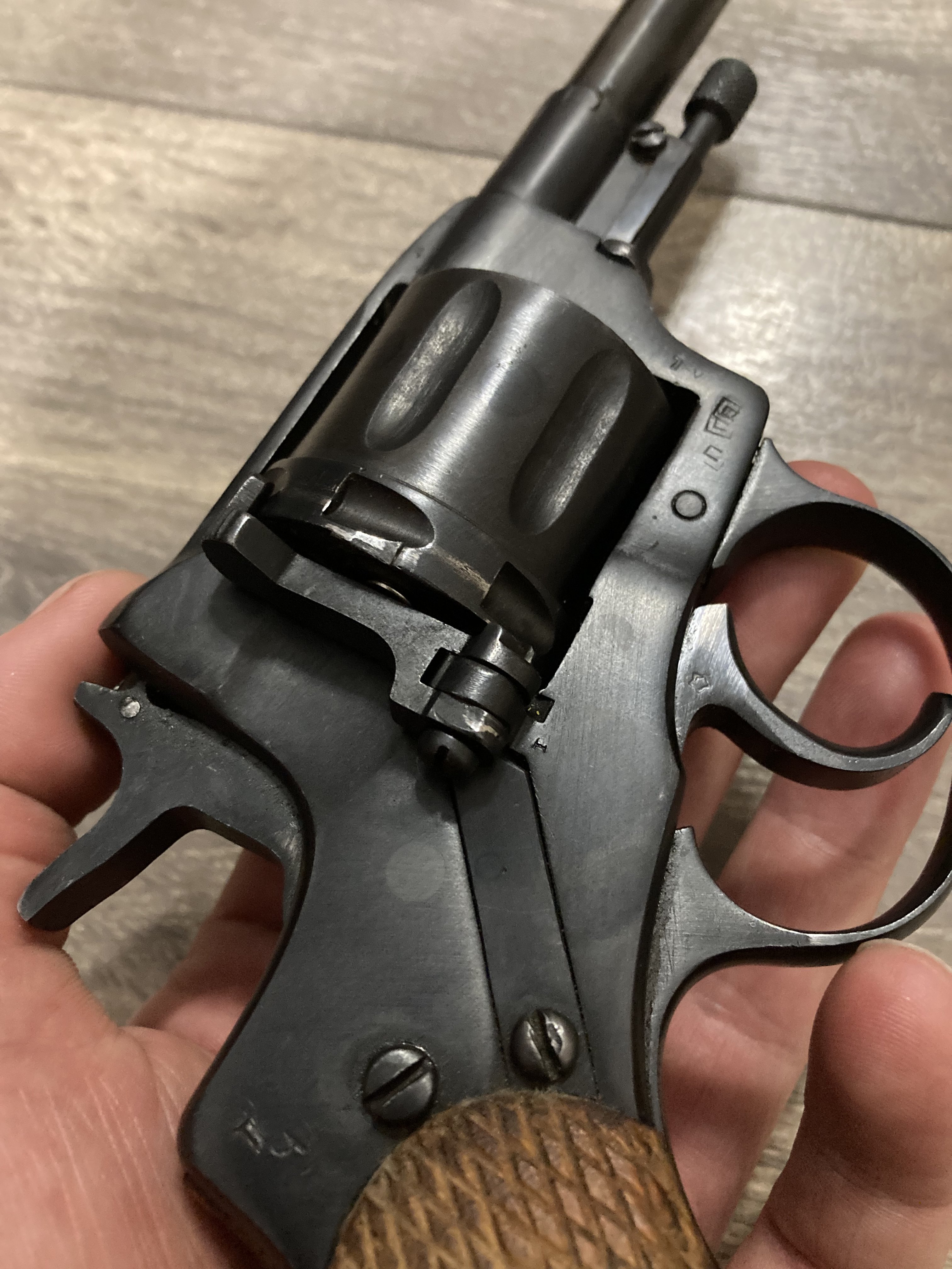

    Какой УОС делал ГРОМЫ ?
    Есть документ от УОС на ГРОМ, покажите ???
    УОС делал ммг, точнее уничтожал сделанное до и всё...

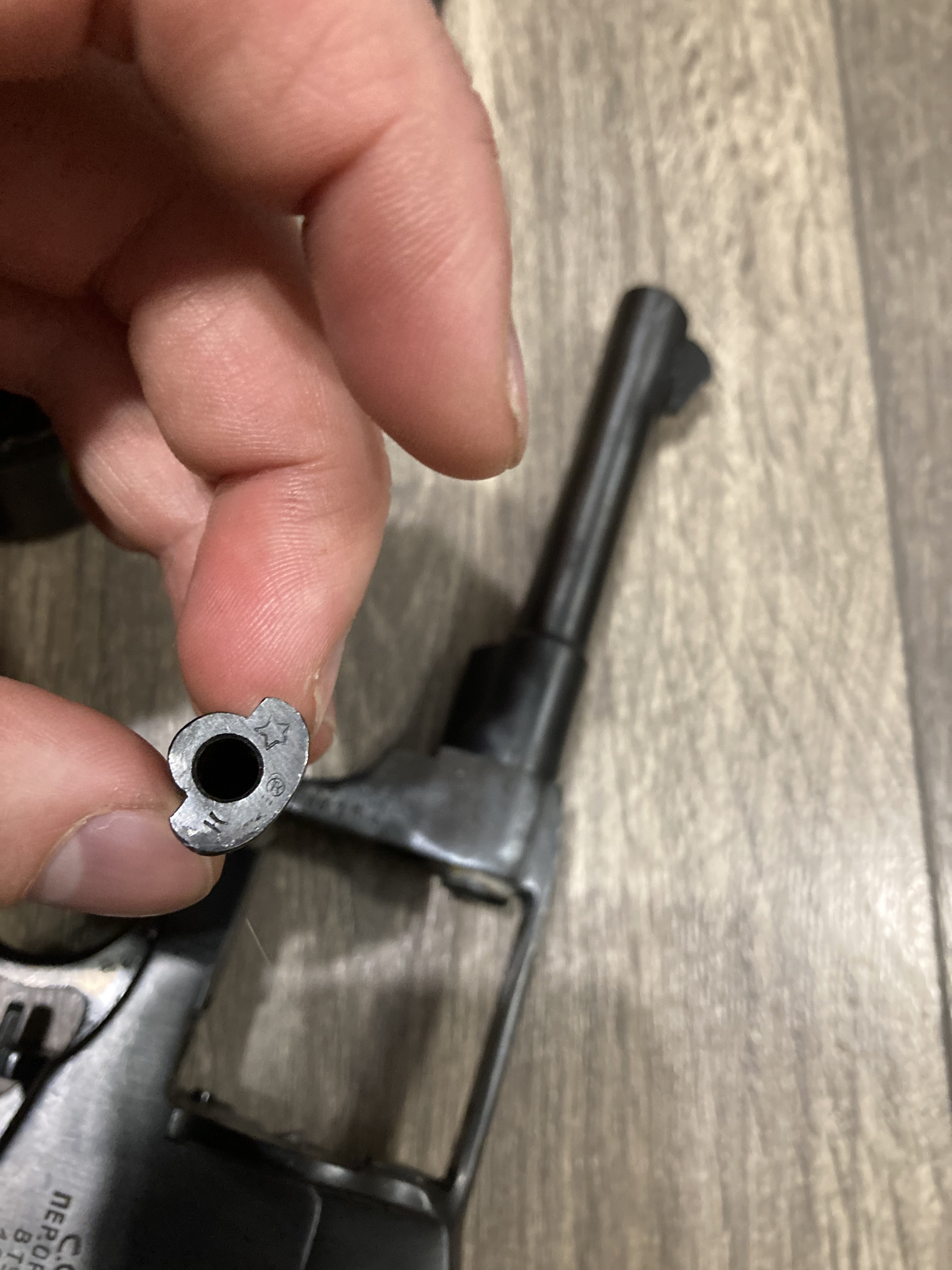

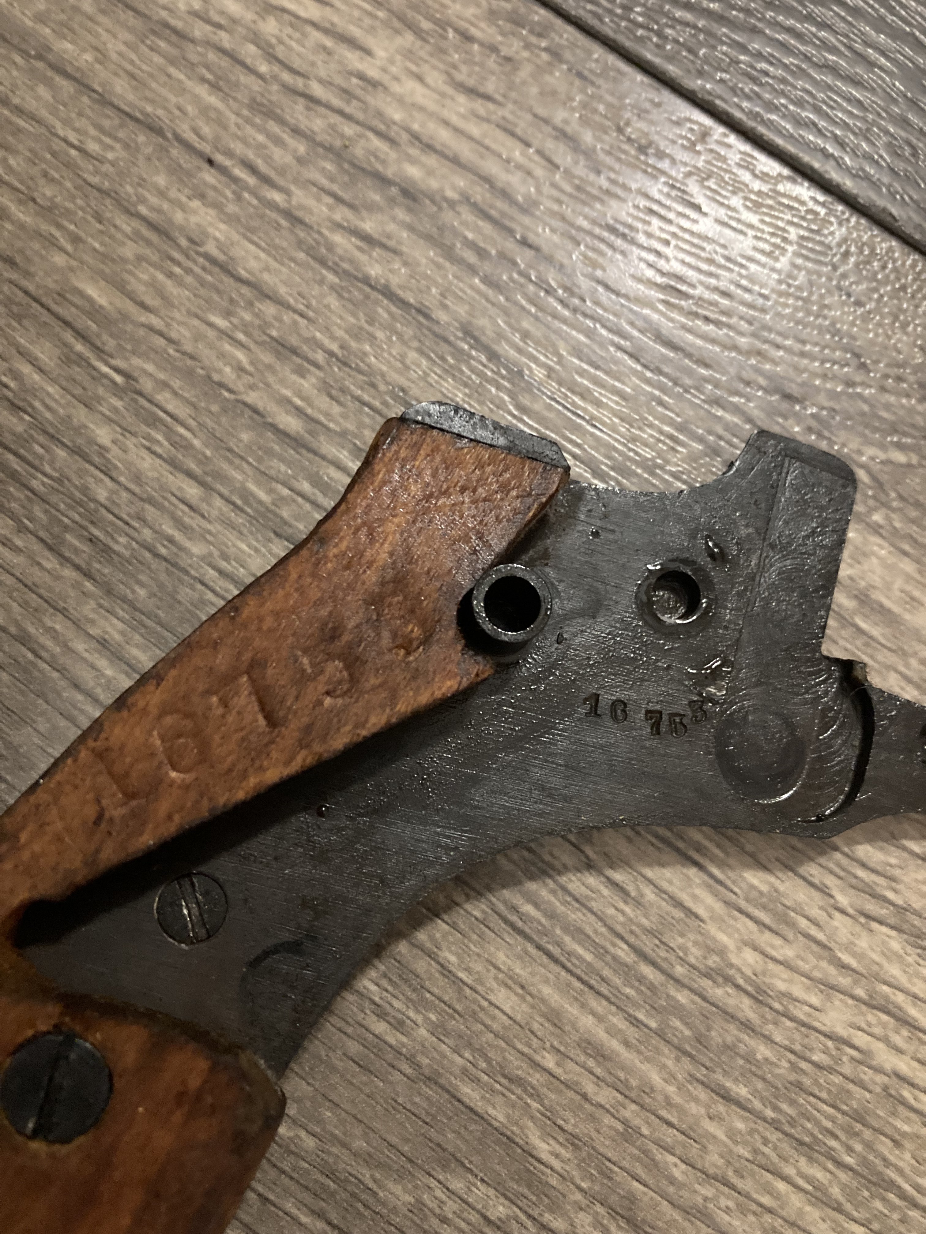

    УОС Громы никогда не делал.
    А из умершего макета есть умельцы, на коленке превратившие его в Гром.

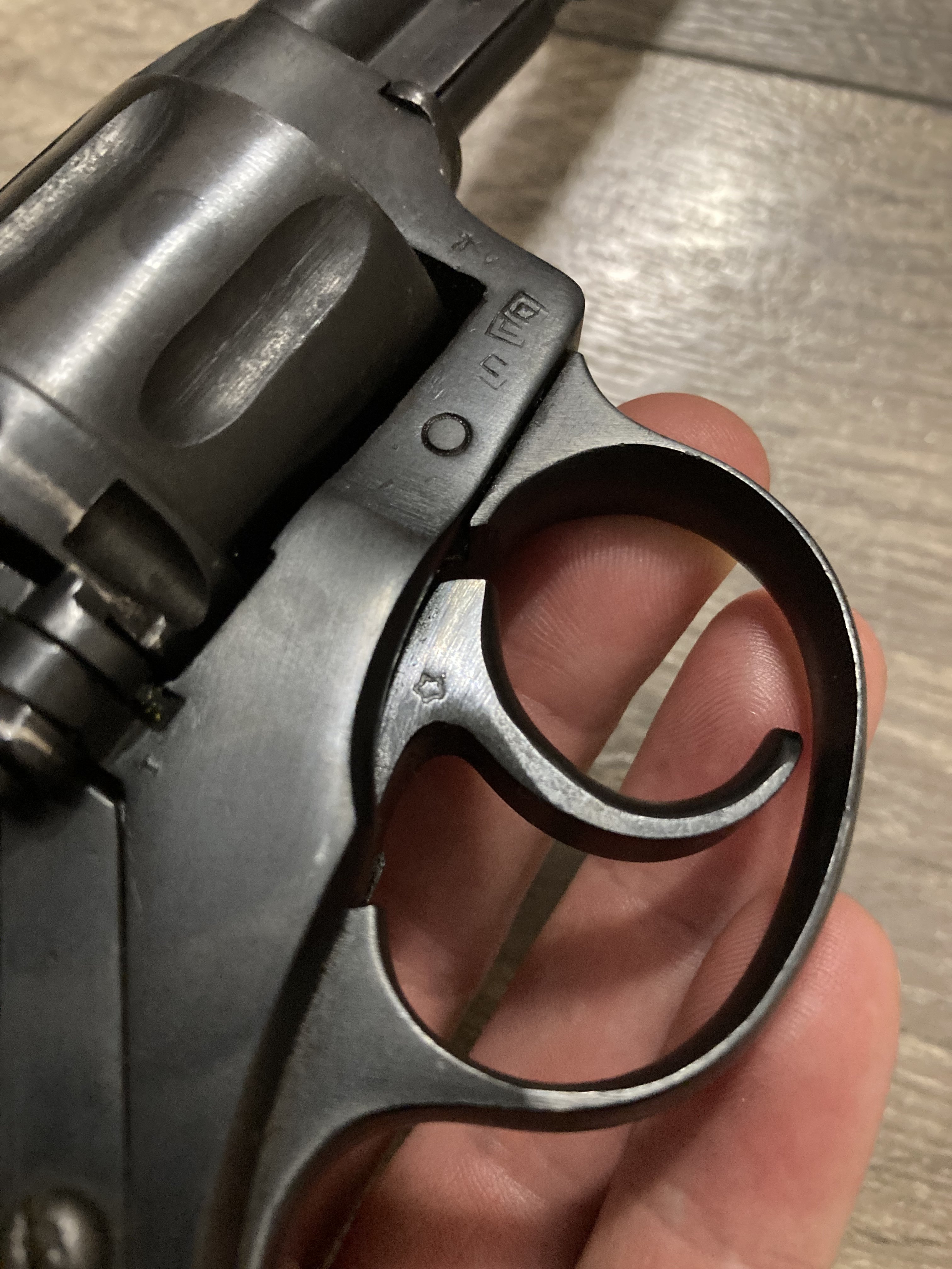

    Если не вникать в тонкости переделки ( а это клейма принадлежащие УОС, штифт в рамке сверху , резанная рамка у винта сп.скобы и т.д. )а смотреть только на главное , то основное отличие в бойке курка и казеннике.
    У Грома он физически изогнут вверх, на макете он родной.

    УОС не делал .
    А Собр из макетов уос делал .

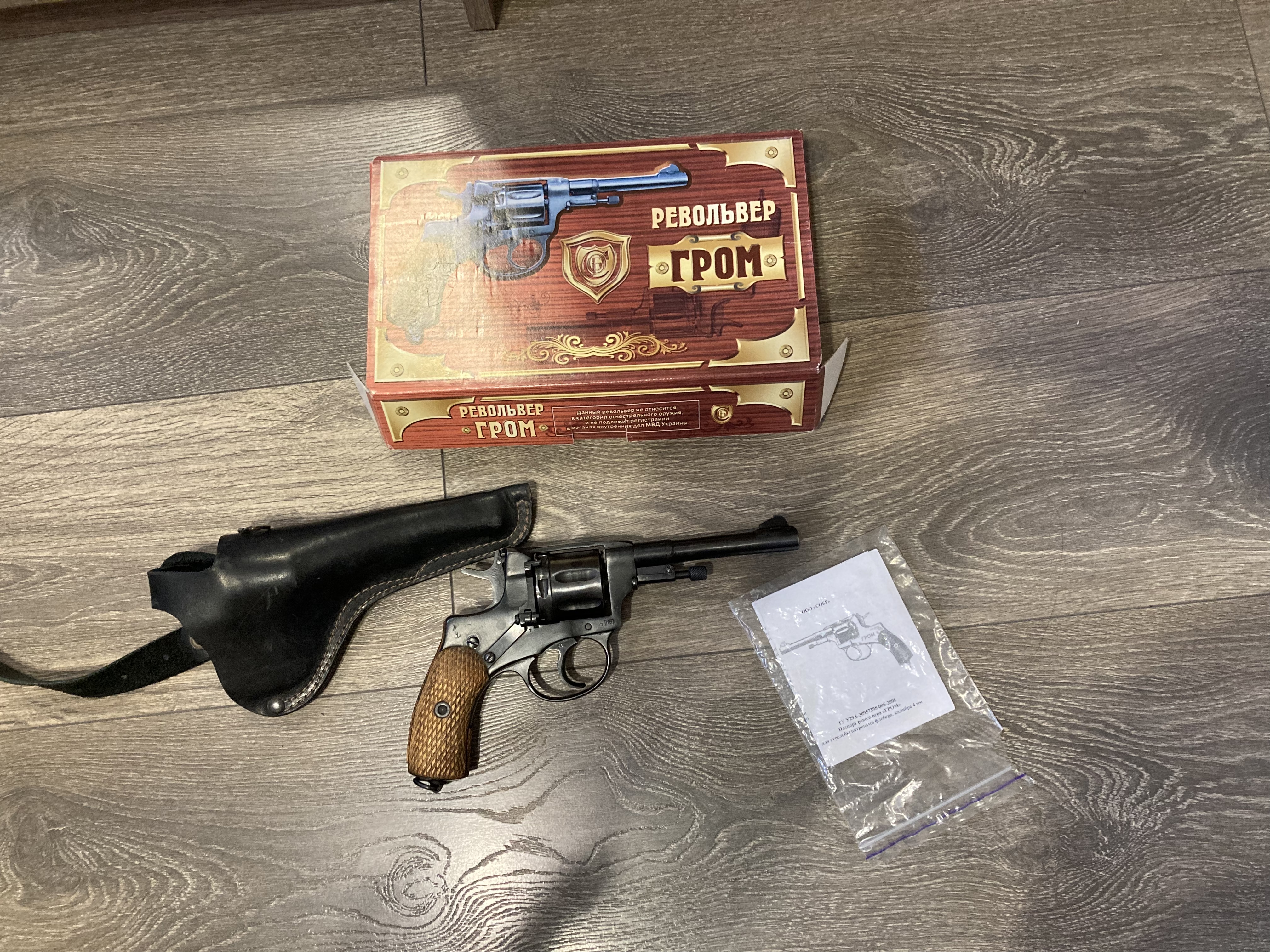

    Коли я його купляв,в оголошені було вказано що це Собр.(не дуже розбираюся в наганах)

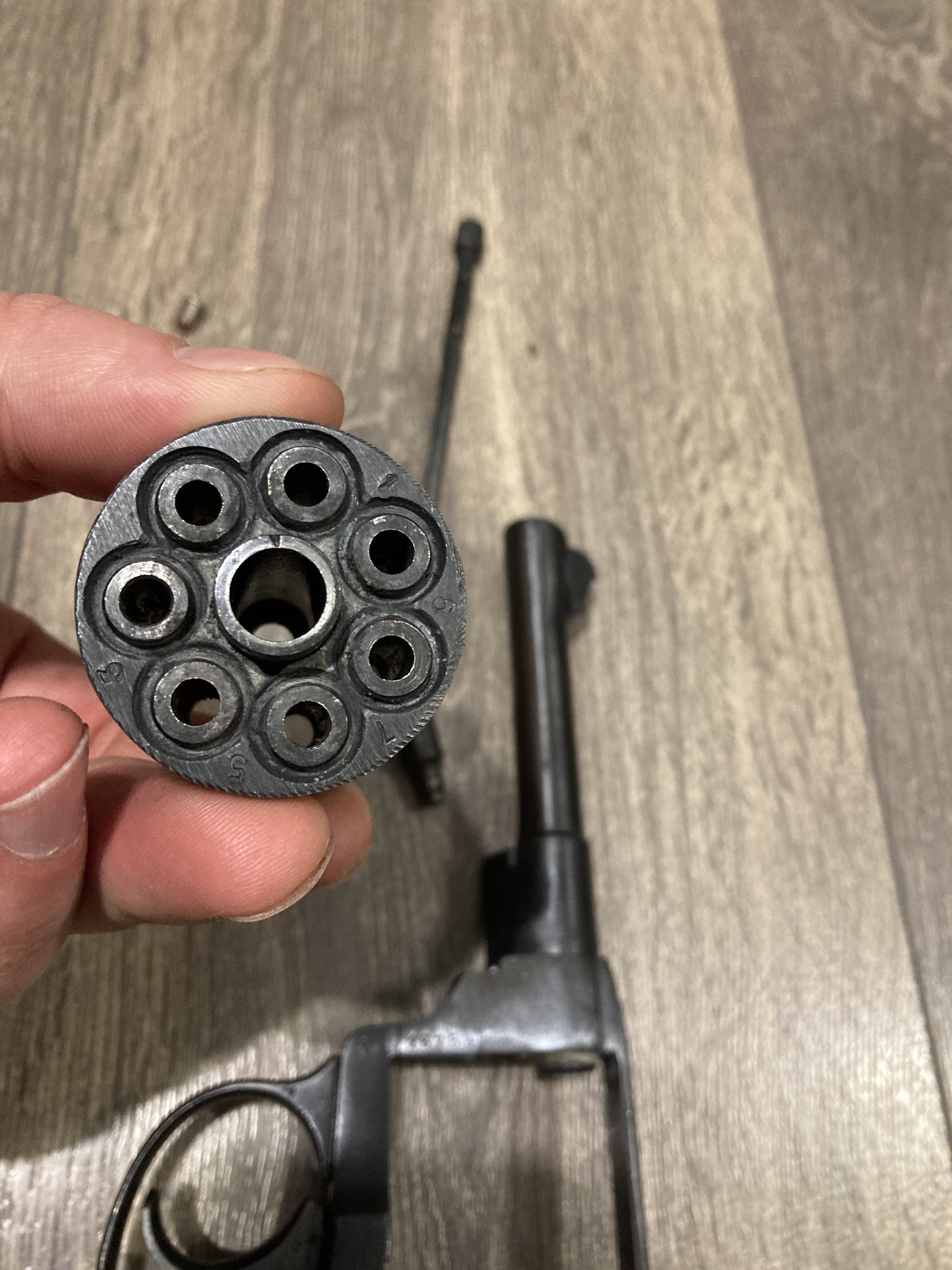

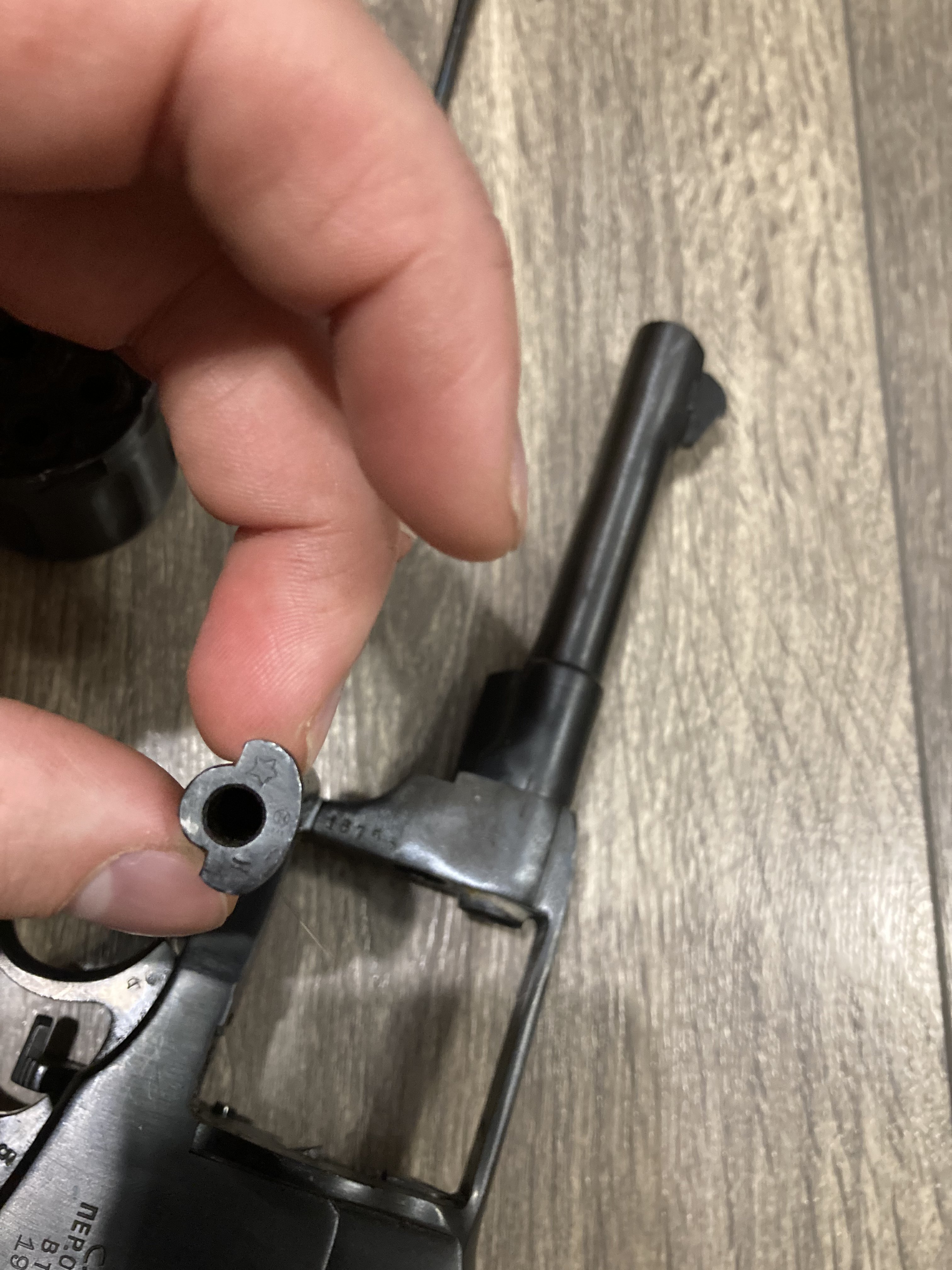

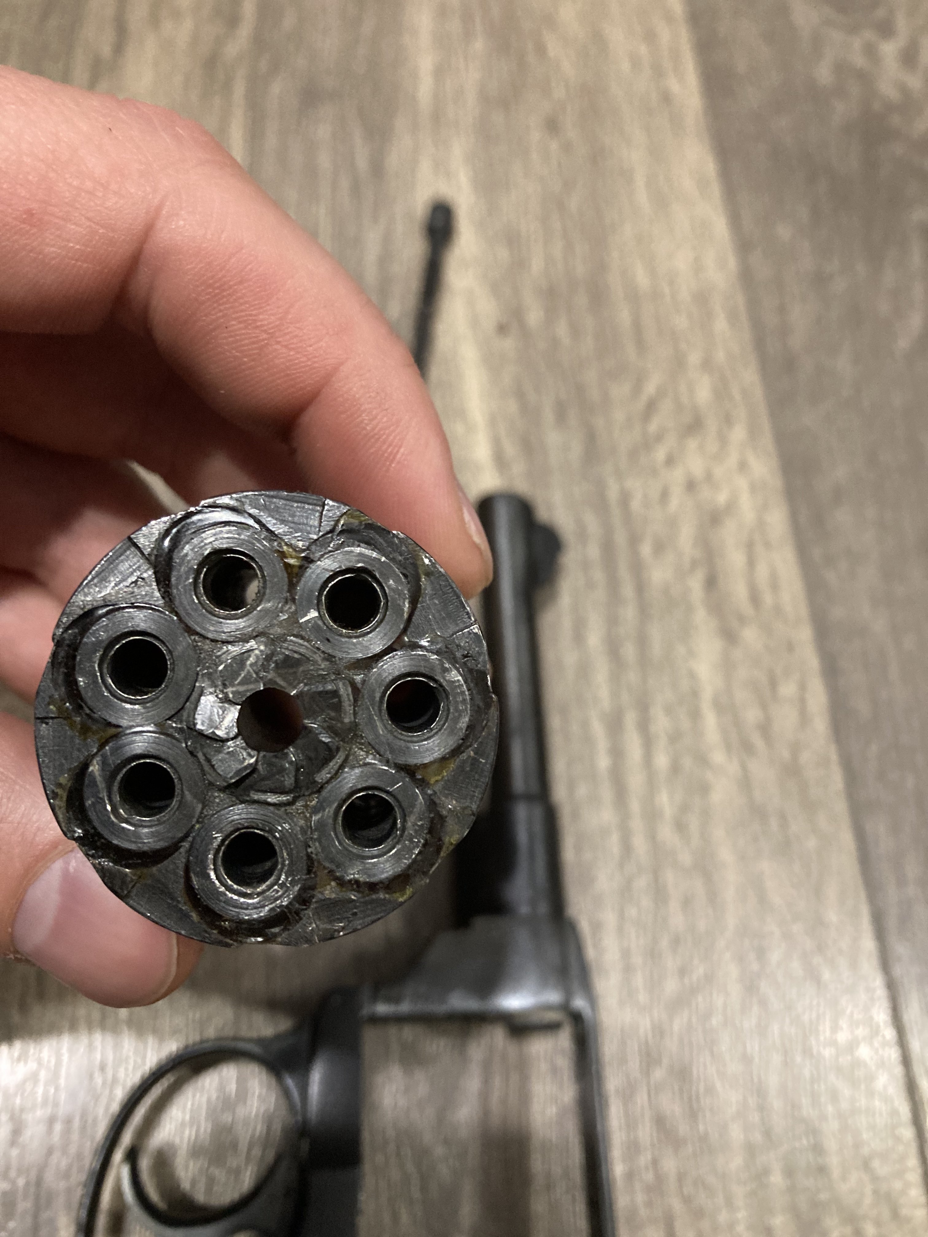

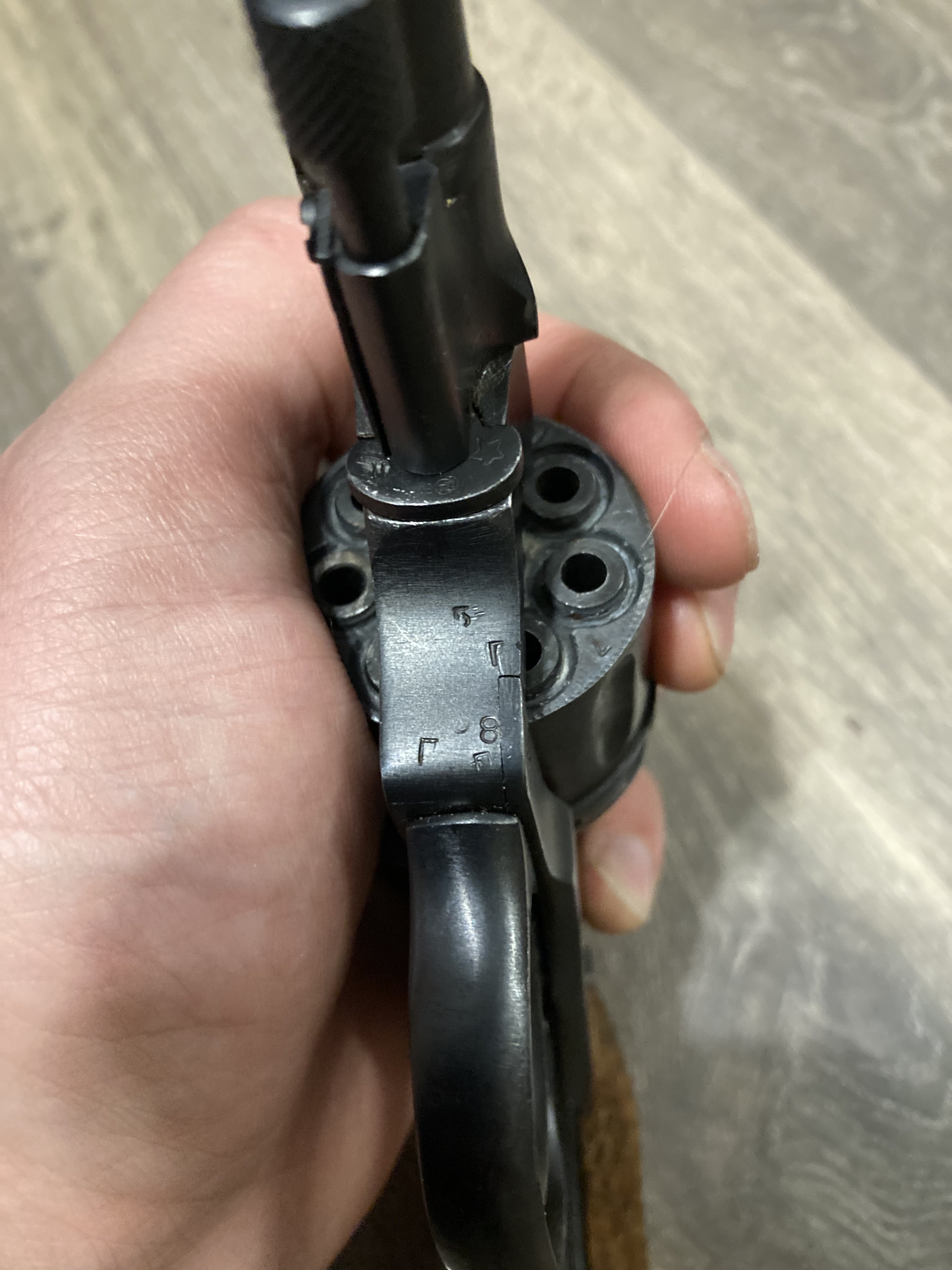

    Це не собр....цей флобер самопально перероблений з макету....на громах офіційних пружини не пиляли.....

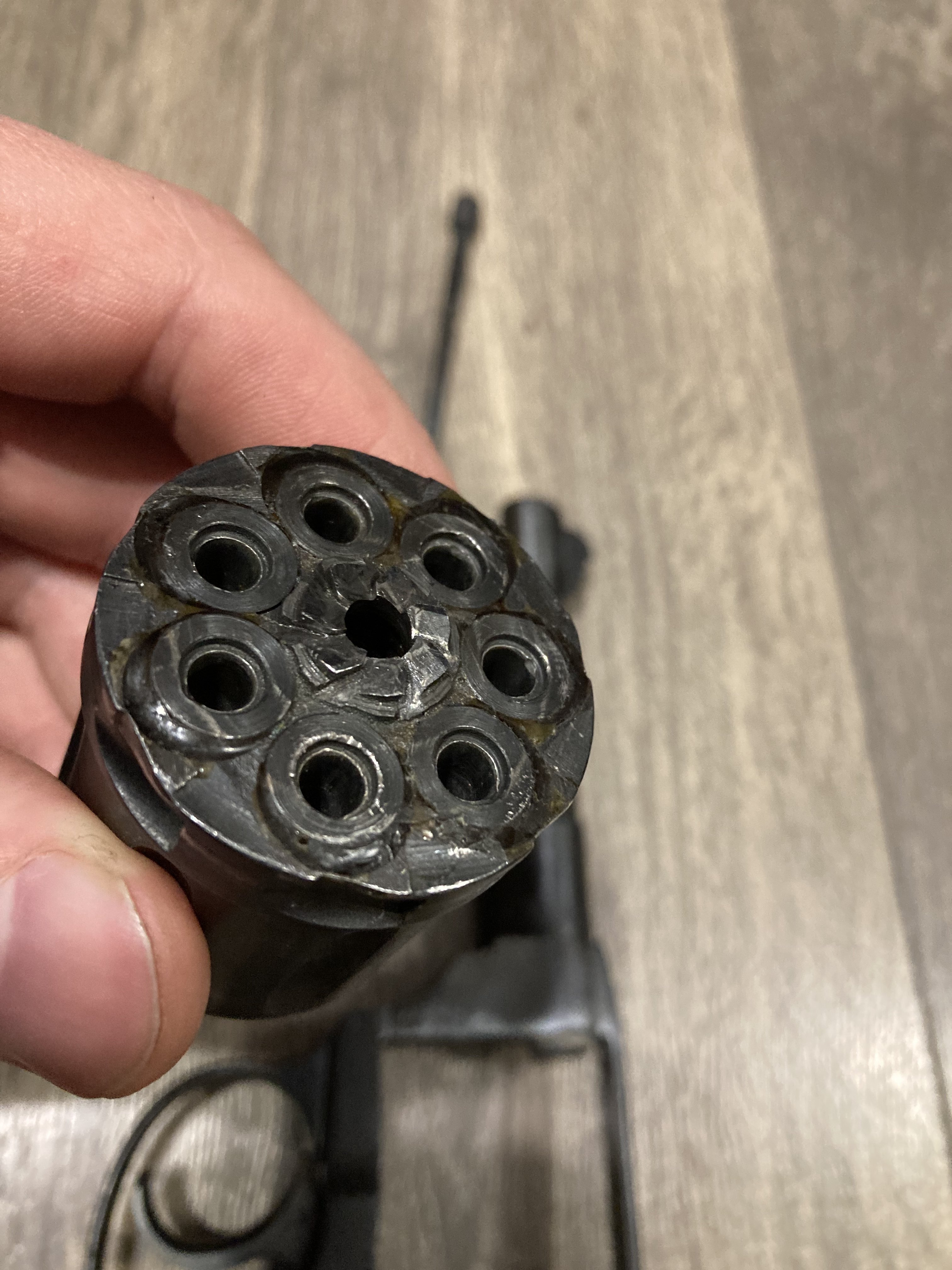

    Пружину пиляли не самопальщики....а ті хто його кастрував...судя по барабану та пиляній пружині, це був макет Шепетівки. Потім тей хто придбав макет переробив його в флобера..."під гром". Ось так він наразі й є...., але хтось розлинився зробити барабан як то кажуть "до ума"....та пасадив втулки флобера на епоксидку....не заваривши разточені отвіри зі сторони храповика.....а макет гарного року, можна булоб й постаратися та зробить як то кажуть "до діла".
