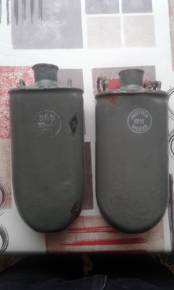

    Доброго всем дня.
    Сегодня приобред флягу эмаль. Австрия ПМВ. Состояние супер. Есть сколы. Грязь...
    Мелочи в общем. И еще есть пару таких же.
    Как вы думаете, не повредит ли ей пару дней в мыльной ванне?
    Хочу чтобы наверняка даже зародыши ржавчины поснимало.
    Или не стоит?
    Фото сейчас дам.
    С ув. Миша

    Мило жодним чином не нашкодить. Головне в кислотне середовище не занурювати - емаль не злізе явно, проте стане на дотик шорсткою, якби втративши якусь складову. Місця з іржею тра чистити до голого металу, механічно.

    Мыло нормально будет. Можно попробовать щелочное чистящее для плит - тоже нормально должно работать.

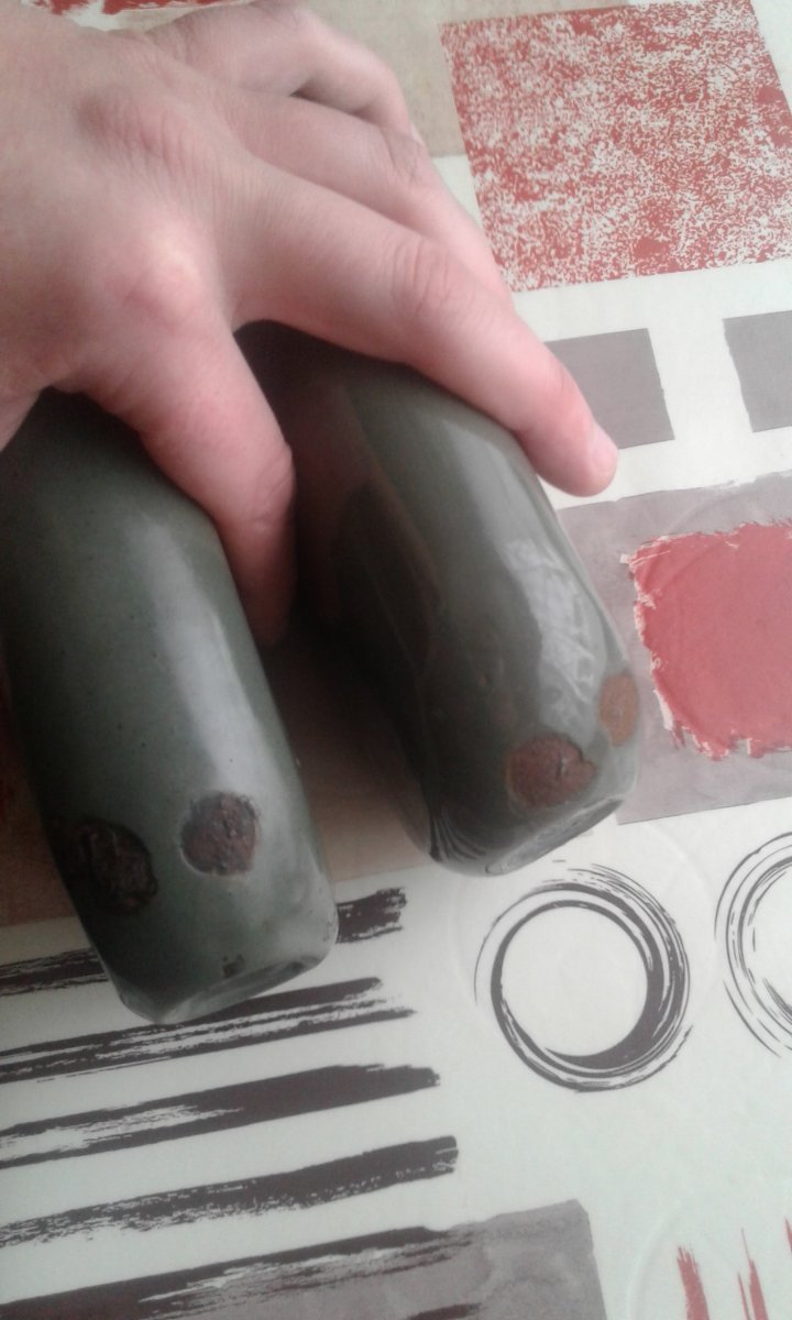

    Близнецы прямо таки.

    Практично у всіх емальованих австрійських фляг, що "повоювали", сколи розташовані однаково. Скоріш за все це спосіб носіння, коли амуніція треться і вдаряється одна об другу.

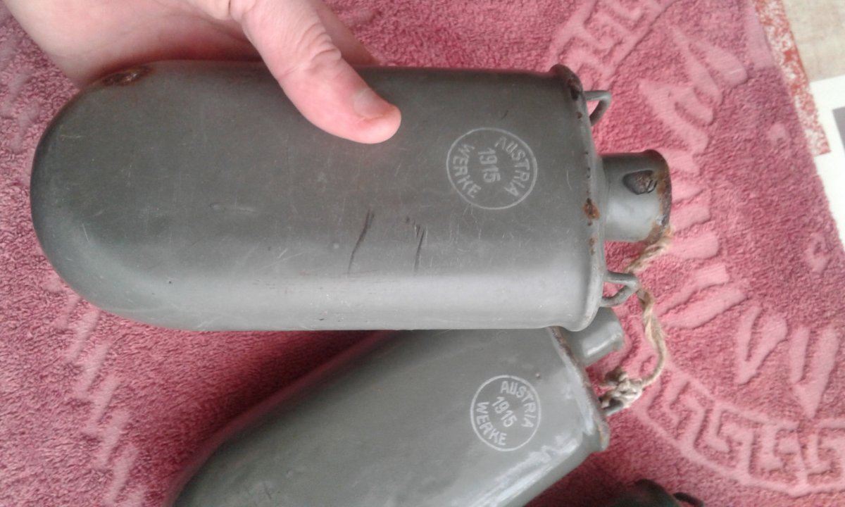

    У меня есть баклажан обр. 1909 там не так.

    Баклажан за статутом носився в хлібаку, а не на перев'язі. Рідко інакше.

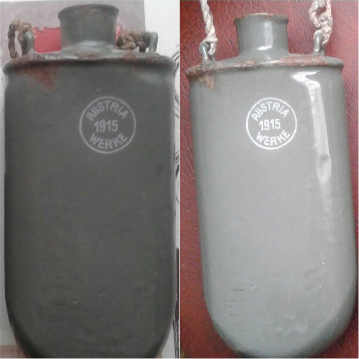

    Мыло - супер ! Вся ржавчина, что повылазила с трещинок и сколов на эмаль - вся ушла. Щеточкой и зубочисткой аккуратно все вывел.
    Фляги буквально ожили.
    Вот фото:
    Обратите внимание на пятно ржавчины в левом верхнем углу фляги.
    Это одна и та же фляга.
    ДО / ПОСЛЕ Fotor_152086336926745.jpg
    Еще пока пусть полежат. Времени нет на консервацию. Потом протру все нейтральным маслом. Дам пару дней чтобы впиталось везьде. Потом вытру и покрою Мовилем. С феном. Чтобы растекся во все щели. Излишки уберу. Он застынет и будет как воск.
    Такие вопросы:
    Мыло нужно как либо нейтрализовать, или просто водой вымыть?
    Как долго можна держать в мыле? Лежат с 8-го марта. Периодически чищу. Как есть время.
    Мыльный раствор со временем теряет свои свойства или нет? Как кислота например.
    Спасибо. С ув. Миша

    Мильний розчин періодично треба міняти. Як часто - коли предмет чищення на дотик ставатиме липучим. Потримали - почистили, якщо є потреба - занурюйте далі. Мило змивається звичайною водою.
    Я свої фляги після очищення до металу покривав незахищені місця грунтовкою. Найбільше часу йде на очищення від іржі всередині фляги. Іноді вилазять свищі, які переважно підпаюються, - благо неважко, оскільки фляга залізна. Потім грунт або, якщо дуже хочеться - дрібку шпаклівки. Можна ще бавитися з харчовою емаллю поверх заліза, але я ще не пробував. Загалом флягу без глибоких раковин і дир можна довести до харчового стану, правда з грунтом всередині неварто наливати гаряче чи алкоголь.

    В мене фляги в землі не були, тому всередині емаль в ідеальному стані. Вся абсолютно біла і чиста. Після мила. Бо до того була просто брудна.
    Лише павутинка тріщин від клейма в середині фляги. Ну то на всіх є.
    Я поки мило не міняв. Воно потрохи робить свою роботу і ржа відстає. До білого металу не хочу чистити. В деяких місцях відчистилось до нього, а в деяких рідний чорний " нагар" на сколах.
    Знаєте таке на ємальованому посуді усьому є. Навіть сучасному.
    Тобто мило, коли його змити - вже не впливає на метал? Як кислота, яку содою гасять чи милом наприклад.

    Мило, як складна сполука жирних кислот і лугів не є такою агресивною речовиною, як кислота, тому миття водою має мінімізувати вплив на метал. Якщо не маєте наміру заробляти чистий метал - просто точково просякніть ті місця нейтральним мастилом, веретенкою наприклад.

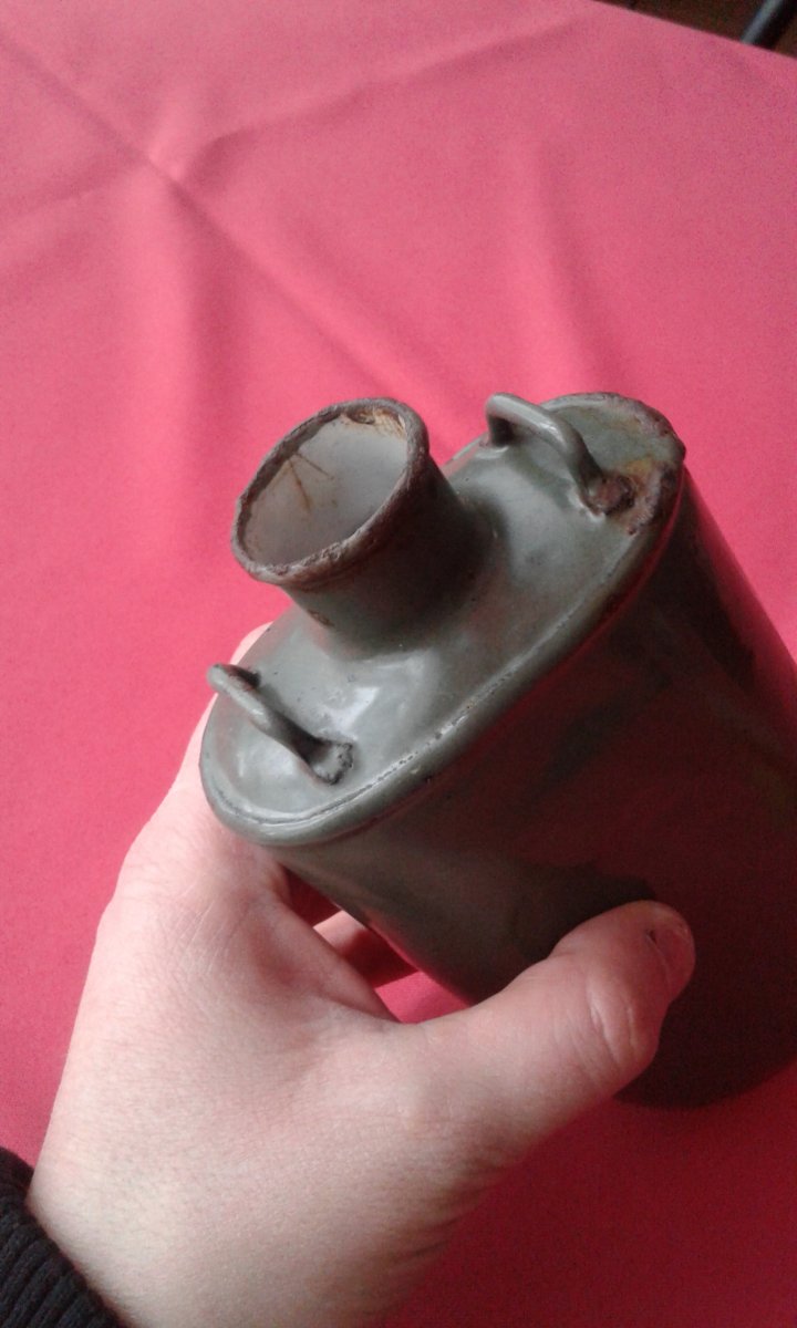

    Я думаю мисливське купити.
    Типу " Глухарь ".
    Ось дружина тільки що принесла з Пошти ще одну. Стан бомба !
    Купив в нас на аукціоні.
    Пробпа правда не дуже, але сама фляга супер!
    Теж "Austria Werke 1915"

    А как быть с этим?
    Металлическая часть скорее мертва, чем жива.

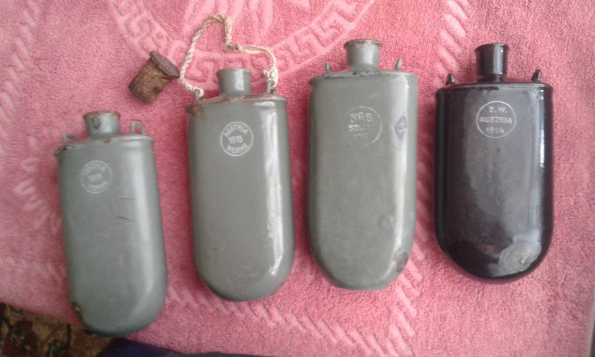

    Як на мене, корок не рідний. Металева фурнітура корків до таких фляг мені попадалася завжди алюмінієва.
    Крайня права фляга в барві баклажан - це кавалерія.

    могли бути і різні. Алюміній з металом, як на першій з ліва пробці P80203-155916.jpg

    Бачу, іржа на ньому відшаровується, тому просто законсервувати немає сенсу - на шар іржі ляже шар консервації, - виглядатиме, як глазурований сухар. Можна вимочити в слабому розчині оцту до голого металу, а далі підпаювати або епоксидкою.
