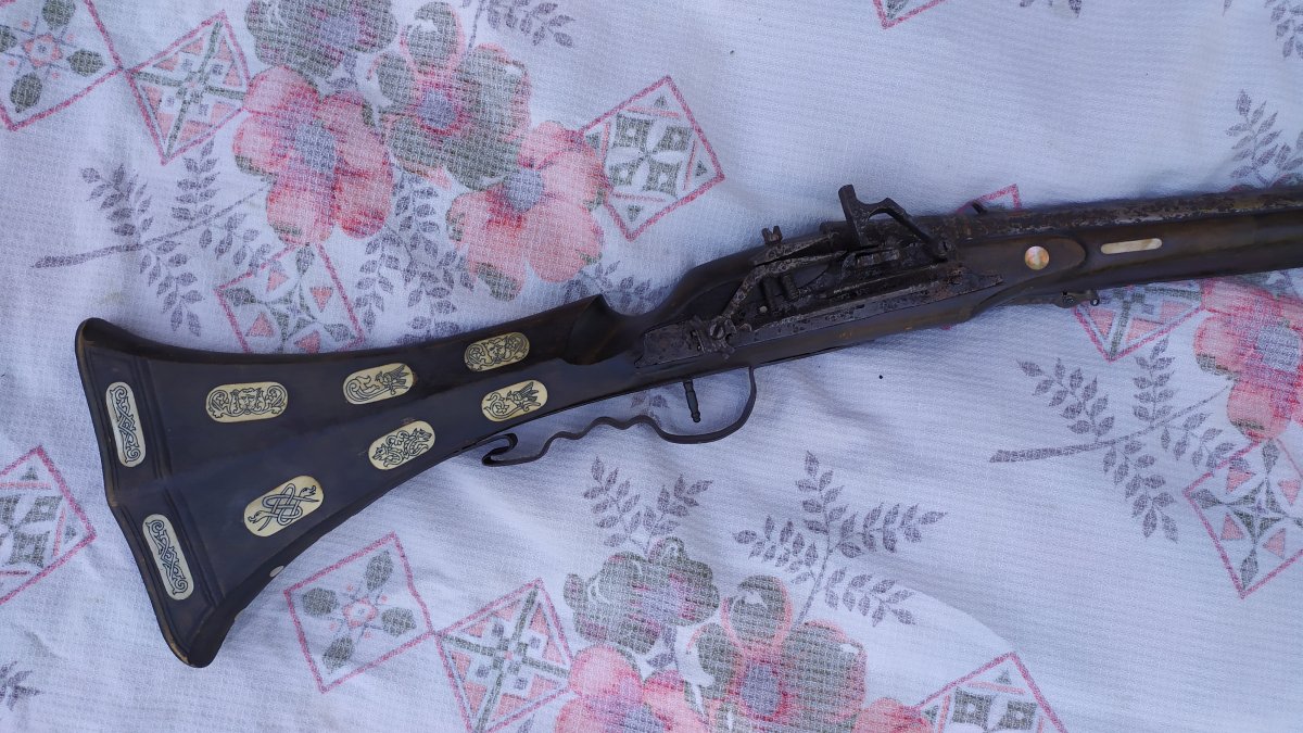

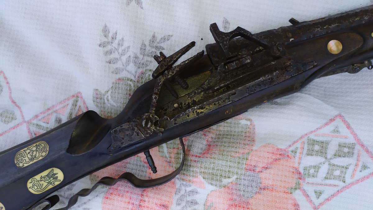

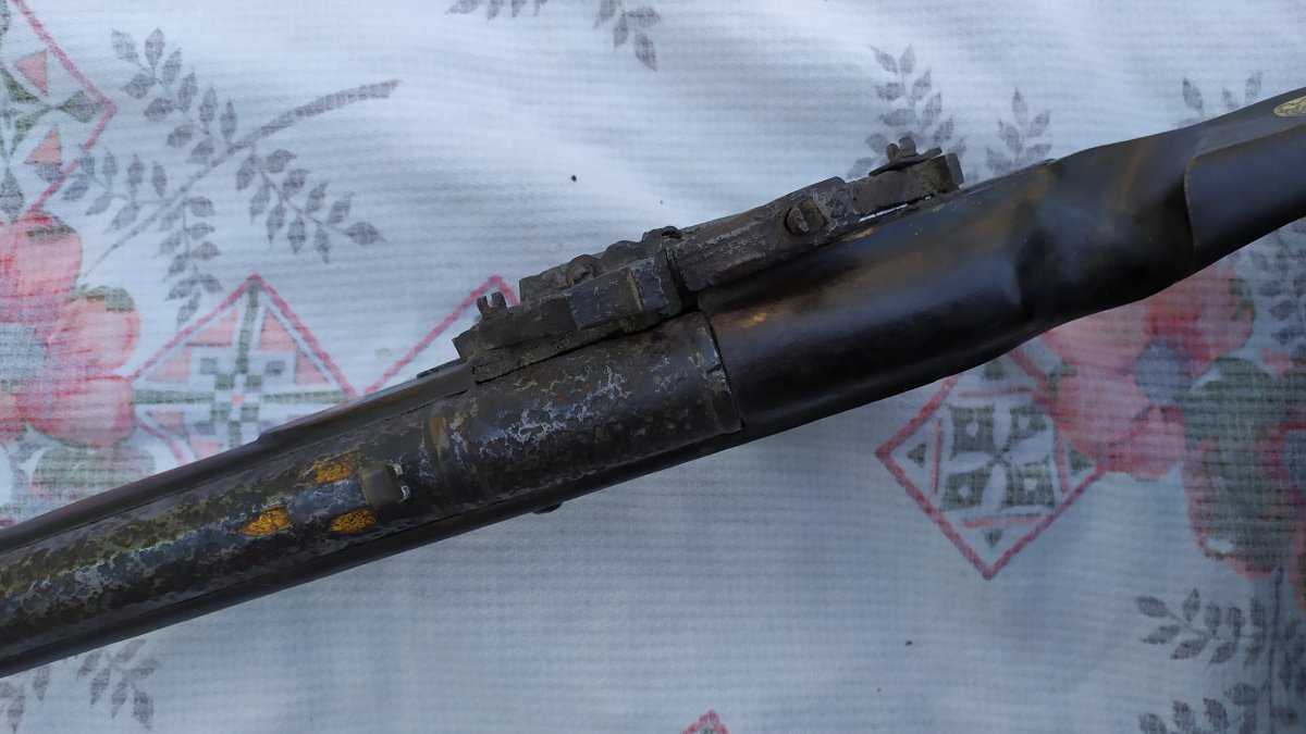

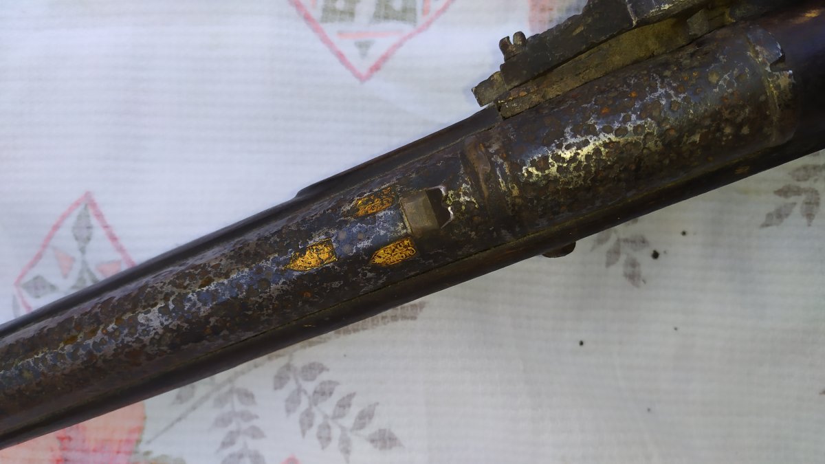

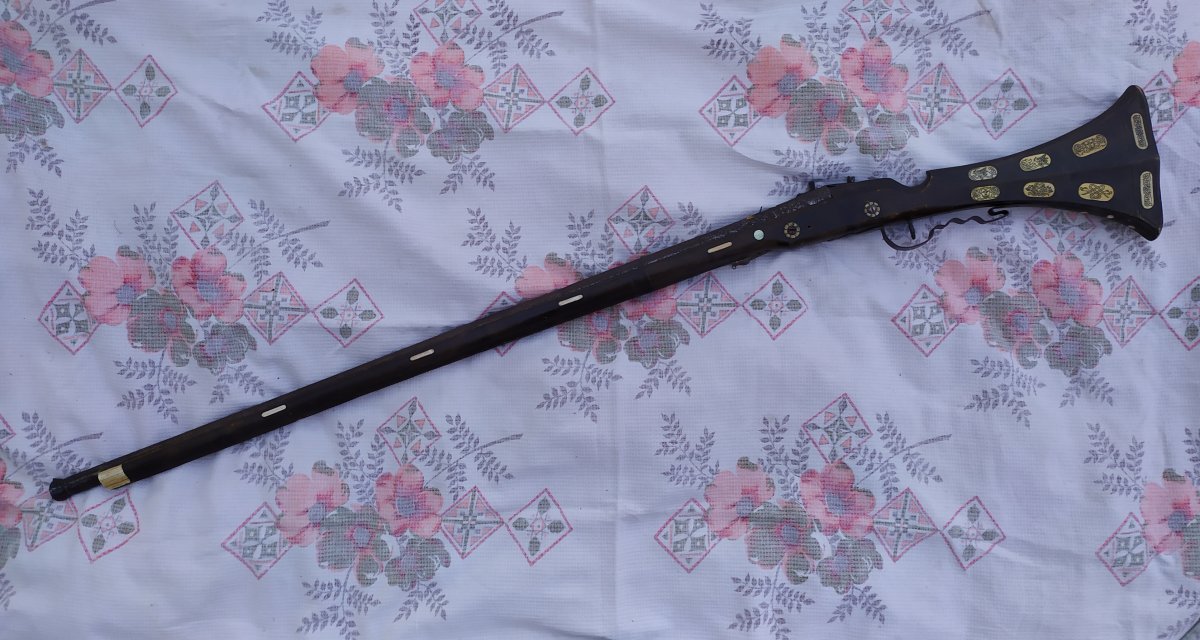

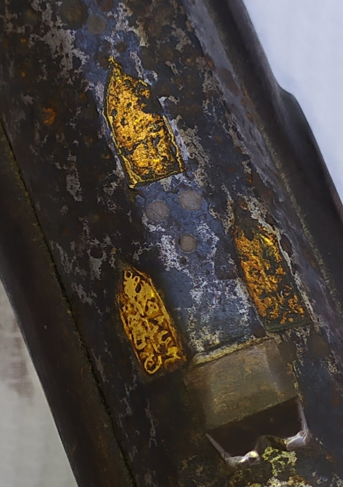

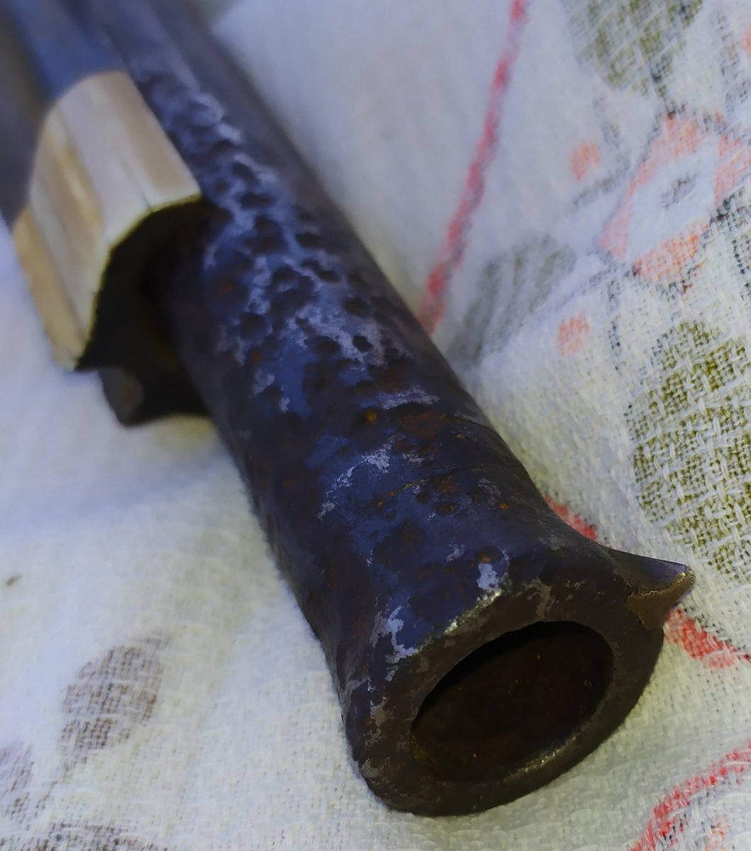

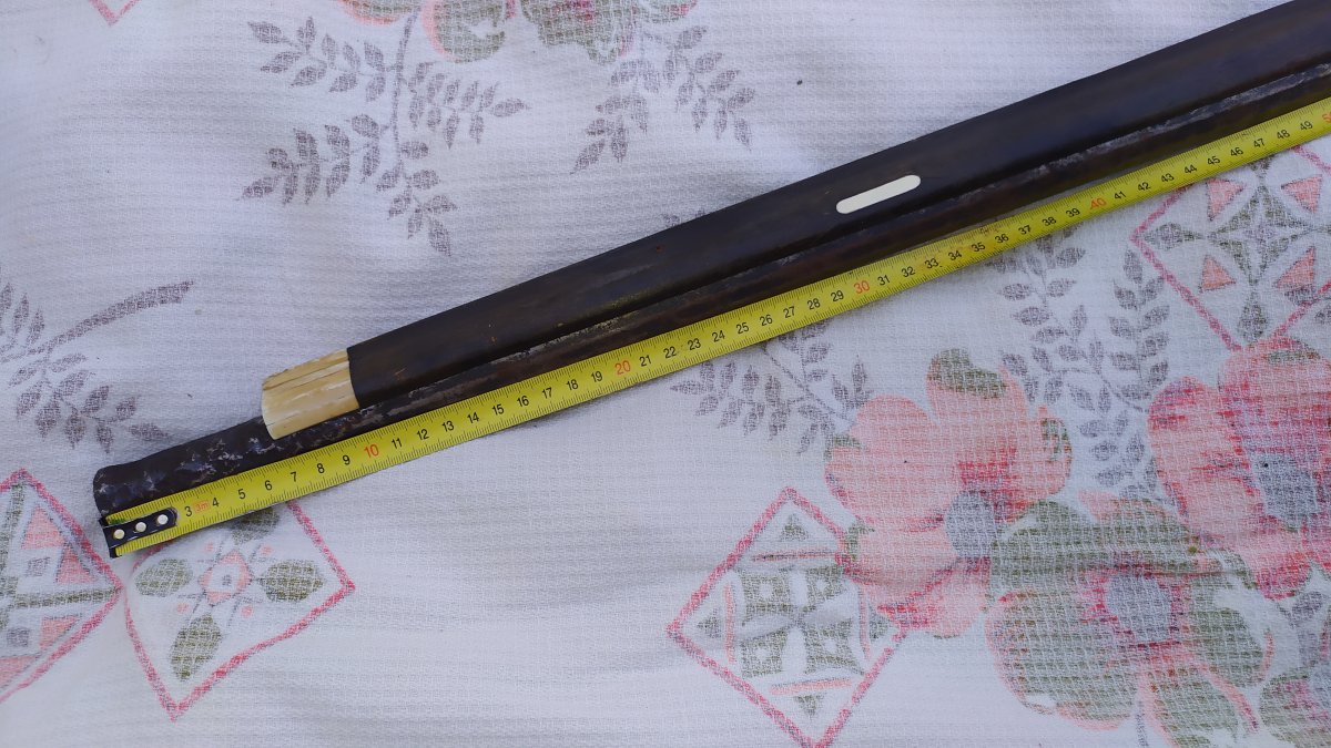

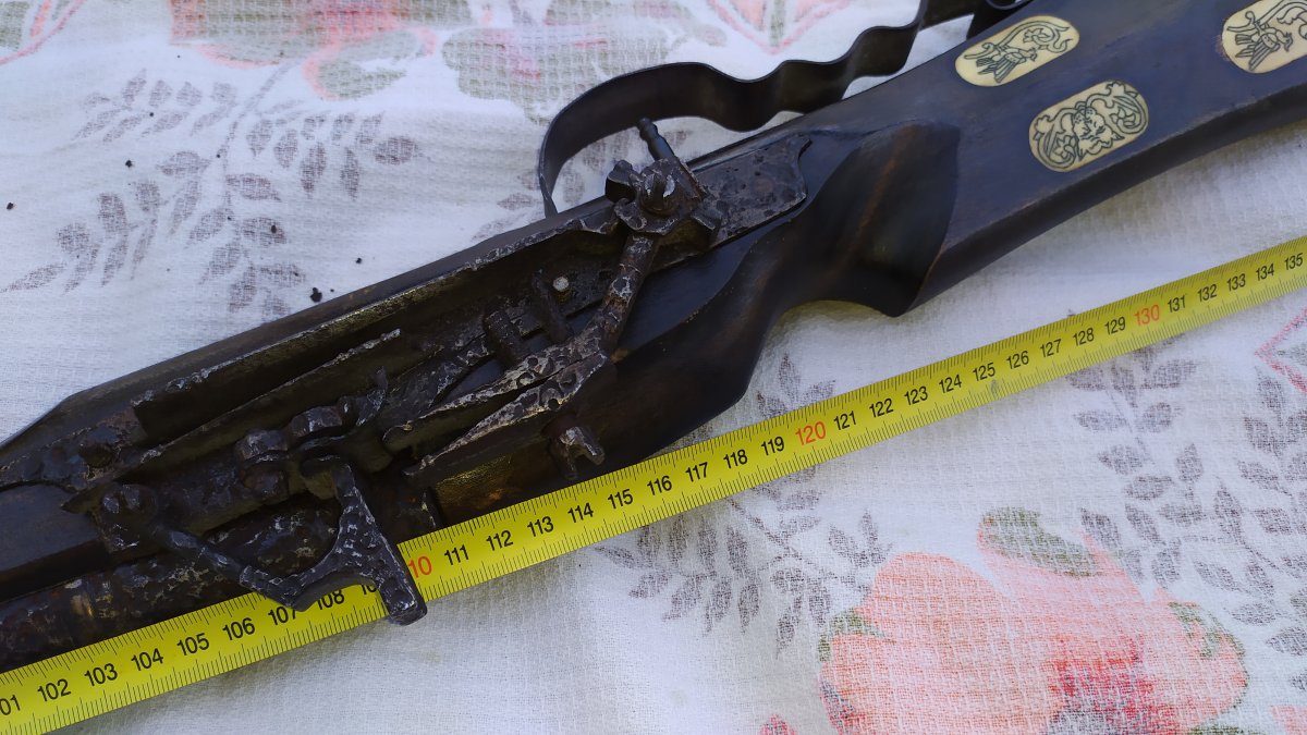

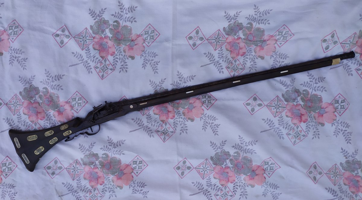

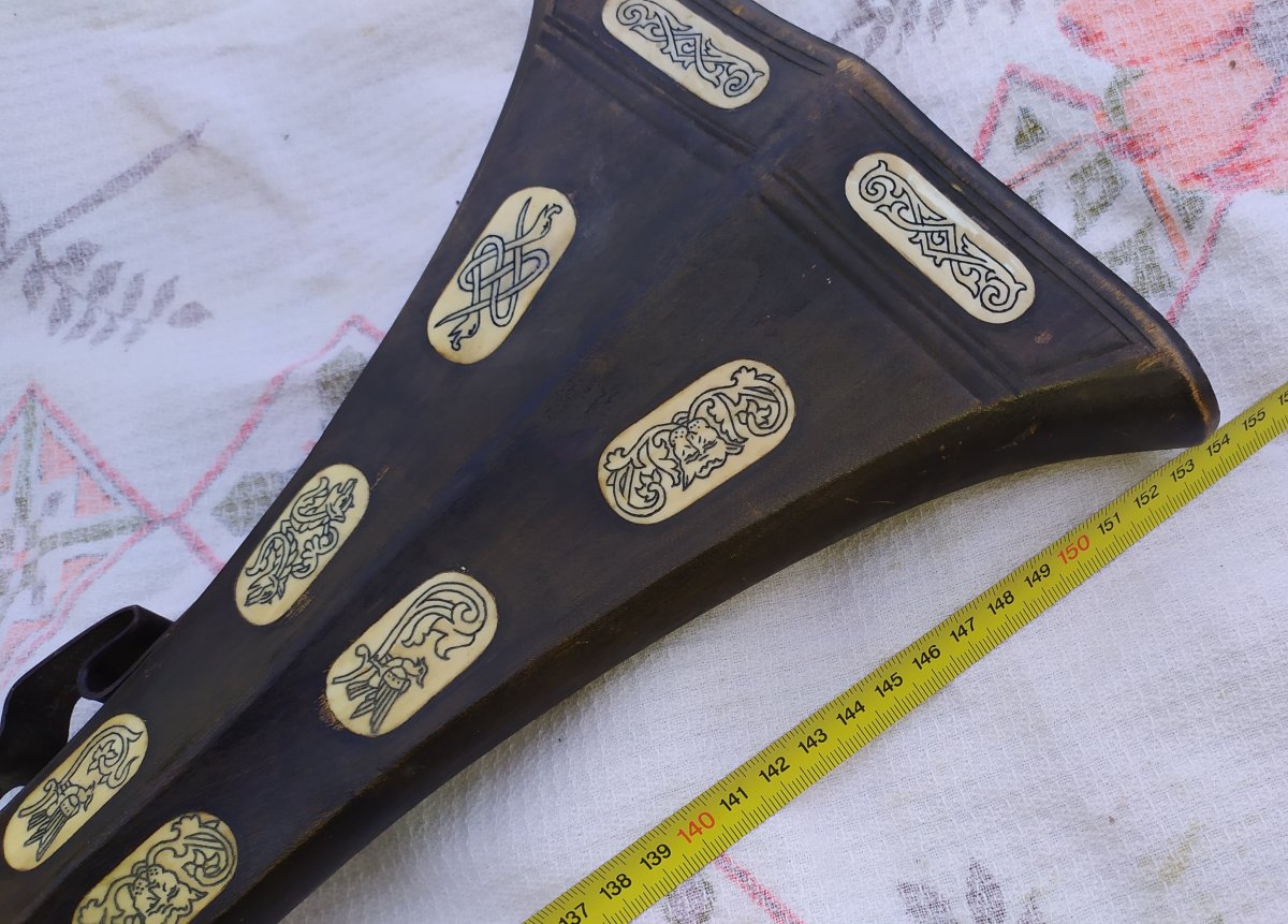

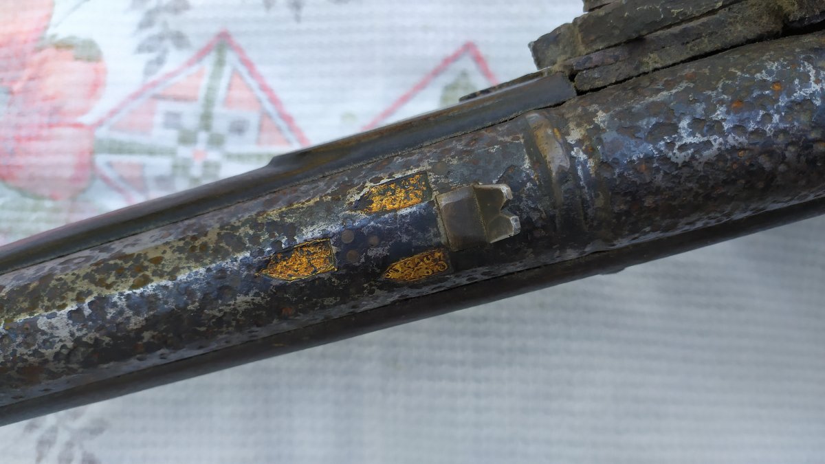

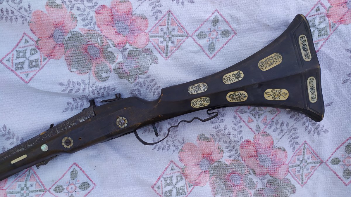

    Доброго здоровья.Ствол,замок оригинал . Дерево по-видимому старый новодел.Вставки кость и перламутр,подкурковая скоба и курок новодел.Клейма в оригинальной позолоте.Предпродажная оценка.

    Хорошая, красивая хоть и очень вольная реставрация.Потому как такие ранние ложа с прикладом "рыбий хвост" шли на более ранний тип мушкета с фитильным замком (конец 16.-начало 17 века), где-то с 60х годов 17 века геометрия прикладов поменялась.К моменту когда на мушкетах начали массово ставить ударно-батарейные замки (ваш замок это замок так называемого "карельского типа" и появился он аж в самом конце 17 века) геометрия ложа поменялась еше раз.Далее, скоба пускового крючка это совсем уж вольная трактовка , так сказать "по мативам", потому как оригинальные были несколько другой формы.И почему не воссоздали шомпол для забивания заряда ?
    В целом учитывая уровень проведенных работ,вешеперечисленные ошибки реставрации и уровень "убитости" железа думаю что долларов 250-300 этот мушкет потянет.

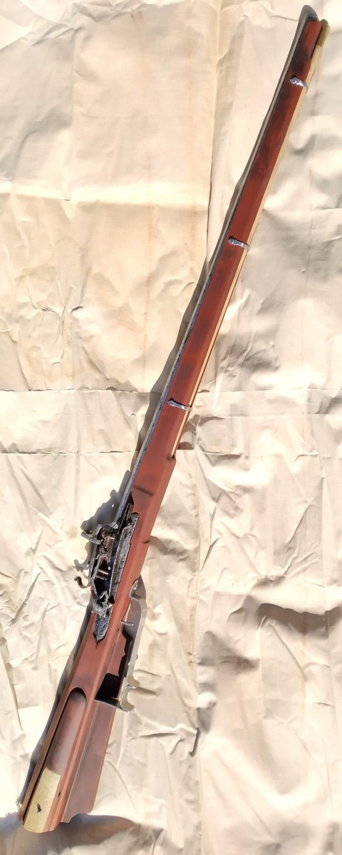

    Это не мушкет, а скорее, пищаль (аркебуза). Дерево, конечно, красивое, но фантазийное. Его все равно придется менять. Тут должно быть такое дерево:

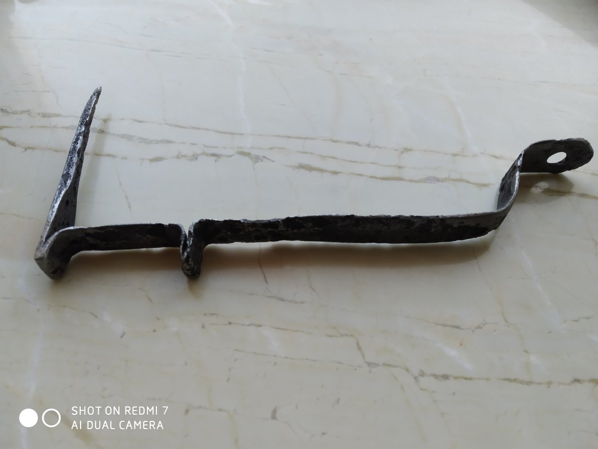

    Спусковая скоба здесь должна быть такой:

    Добрый день, а с чего вы взяли что это замок т.н. карельского типа, а не руський? Я не придераюсь, просто интересно.
    AlexPoltava та Scharc подобається це.
  7. AlexPoltava
    AlexPoltava Oberfeldwebel
    21
    37
    340

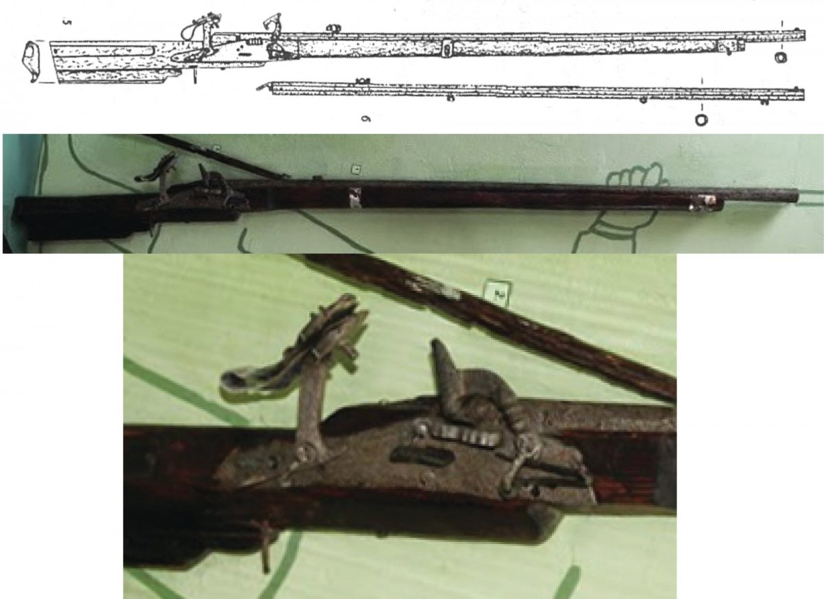

    Я тоже считаю, что это замок "руського" типа. Да и нет уверенности в принадлежности к Москве. Такие замки массово были в обращении в Речи Посполитой и впоследствии в Гетьманщине. Исполнение ствола действительно похоже на московское, но клейма больше похожи на западноевропейские. Может быть сборняк тех времен. Часто замки изготавливались или покупались отдельно, стволы отдельно.

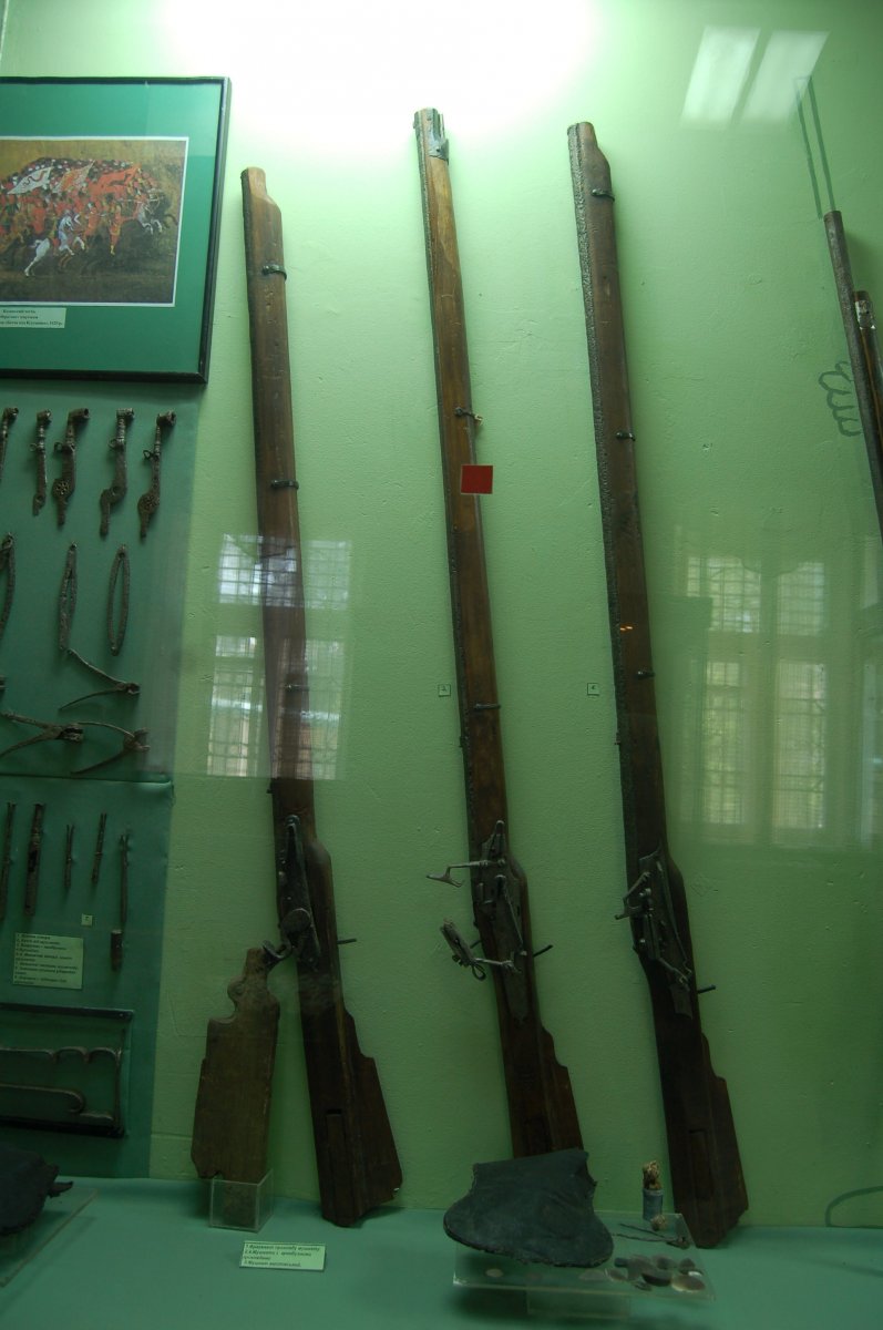

    интересно, кстати, что в музее битвы при Бересчетко лежат несколько мушкетов с кожаной шлейкой, которая выполняет роль такого кольца. Судя по тому, что там очень много оригинальной кожи сохранилось, такой вариант кажется весьма рабочим (фото 3 реконструкция Печерской Сотни).

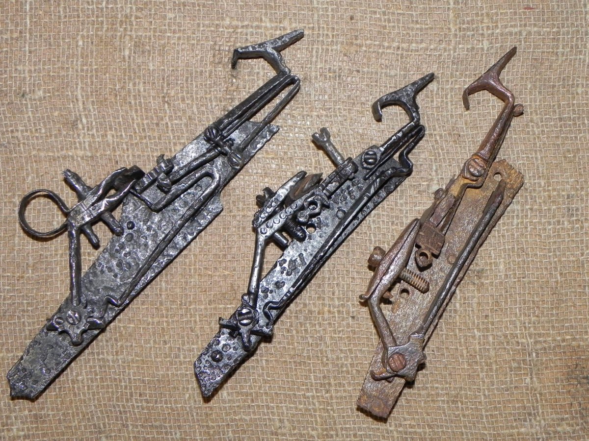

  11. AlexPoltava
    21
    37
    340
    Вот еще три абсолютно разных замка "руського типа" и все они найдены на территории Украины. По личным наблюдениям и общению со специалистами, нет вообще абсолютно одинаковых замков, как по исполнению, так и по орнаментах...
