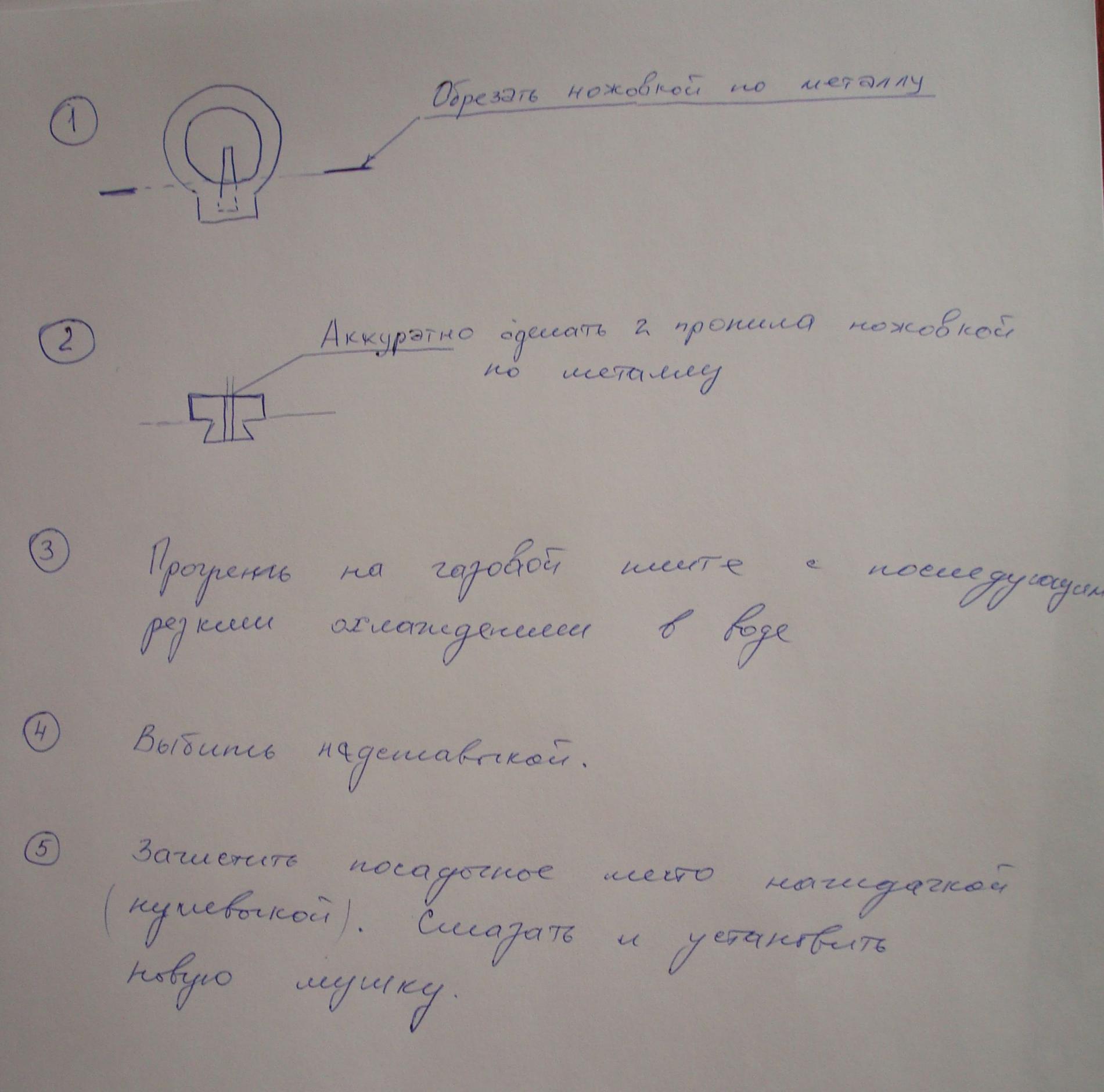

    Подскажите, как снимается мушка с трехи? Заранее благодарен.:beer:

    Выкручиваеться мушка внутри и сбивается в сторону.

    де це в моськи вона викручується? :eek: то ви мать зі свєткою поплутали. мушка в моськи стоїть у фігурному пазі, який іще зветься ласточкін хвіст та фіксується керном. от у бік, не важливо в який і вибивайте.

    правильно, а сама мушка выкручивается из намушника, там для этого отверстие сверху есть

    То есть, пока мушка не выкручена, намушник не снимешь? Правильно я понял? У меня просто она обломана и выкручивать не чего:confused:

    не вірно. вибити мушку можна, а після як виб'єте, то висвердліть її.

    Не надо крутить, надо бить!

    Если мушка приржвела то ее не получится просто выбить . Мой совет указан на фото

    Именно так и поступил, разве что не грел только, сама выпала. Хотелось конечно штатным методом, но прикипела конкретно. Ни замачивания, ни нагревание-охлаждение не помогло. Пришлось действовать радикально:D
    Благодарю, что не поленились нарисовать схему, думаю что пригодится многим:beer:
