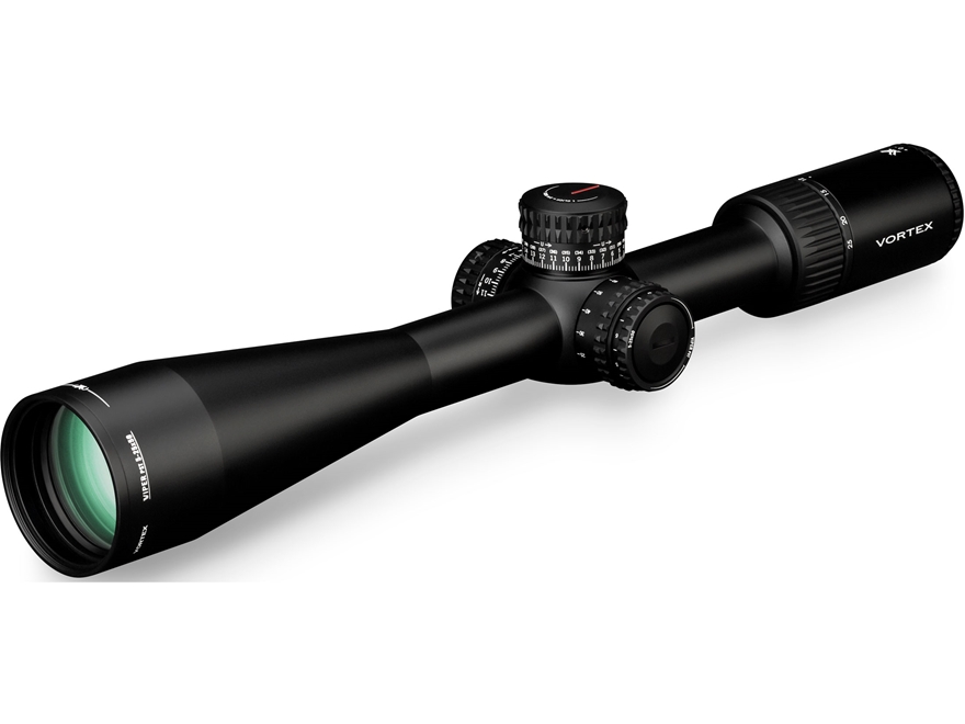

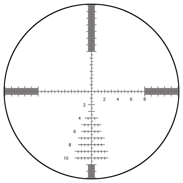

    История такова что имею Зброяр в 308 калибре полуавтомат. Хочу нормальный прицел поставить за деньги нормальные. Выбор пол на 2 прицела и вот тут самая большая началась проблема. Требования к новому прицелу такие- тактические барабаны с лифтами, тактическая сетка, и качество и удобность ( понятность ) в использовании .
    1- bushnell elite tactical 3.5-21 DMR сетка g2hdmr
    2- vortex viper pst gen2 5-25 сетка EBR-2C mrad
    Плюсы бушнел как для меня это труба 34 (вортекс 30)
    Бушнел на 200-300$ дешевле
    Барабаны более удобнее и информативнее как мне кажется
    И больше ввода вертикальных поправок
    Плюсы вортекса это подсветка сетки ( в бушнеле нету)
    У вортекса есть функция зеро стоп на барабанах.
    Что вы кстати знаете на опыте по эти двум сеткам, кто работал? Кто скажет какой удобнее и качественен стрелять? Жду ваших советов и отзывов
    Первая сетка и прицел вортекс, а вторая сетка и прицел это бушнел

    Я вот и продал никко стирлинг потому что появилось желание перейти на новый уровень прицела. Он хороший и все делал правильно и не ломался, но появилось желание купить что-то приятнее и более качественную стекляшку . Спасибо за мнение. Мне что-то тоже к бушнелу тянет больше . А что скажете по поводу сетки?

    Обидві сітки хороші, як на моє вподобання то бушнелівська зручніша проти тих крапочок численних у вортекса, саме - формою елементів сітки. А розвинені обидві добре, як для заміру дистанції по елементам сітки, так і для роботи виносом по вертикалі та горизонталі.

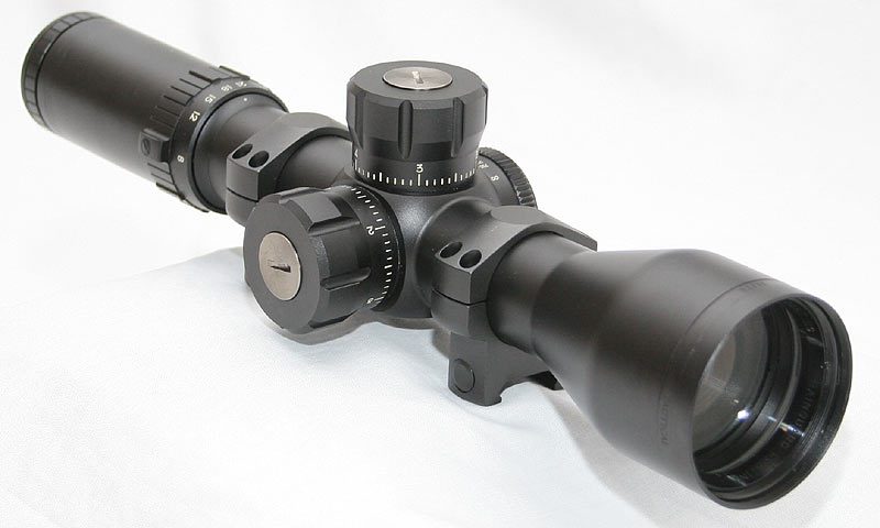

    Прицел Bushnell "Elite Tactical" 1-6.5х24 BTR-2 illum
    Тимош подобається це.
  18. Большой Макс
    Большой Макс Major
    2.665
    г. Черкассы
    illum - как я понимаю, это обозначает наличие подсветки
  19. Кролик 1
    Кролик 1 Stabsfeldwebel
    858
    Это загонник. Тут (кажеться), речь идет о другом прицеле:
    Хотя этому загоннику самое место на полуавтомате в 308 калибре.

    Сетка у Вортекса это подобие Хоруса59 но далеко не Хорус59. Но для эксплуатации сетка Вортекса EBR-2C будет немного удобней сетки Бушнела G2 DMR. У Вортекса есть возможность более удобно делат поправки на движение и ветер.
