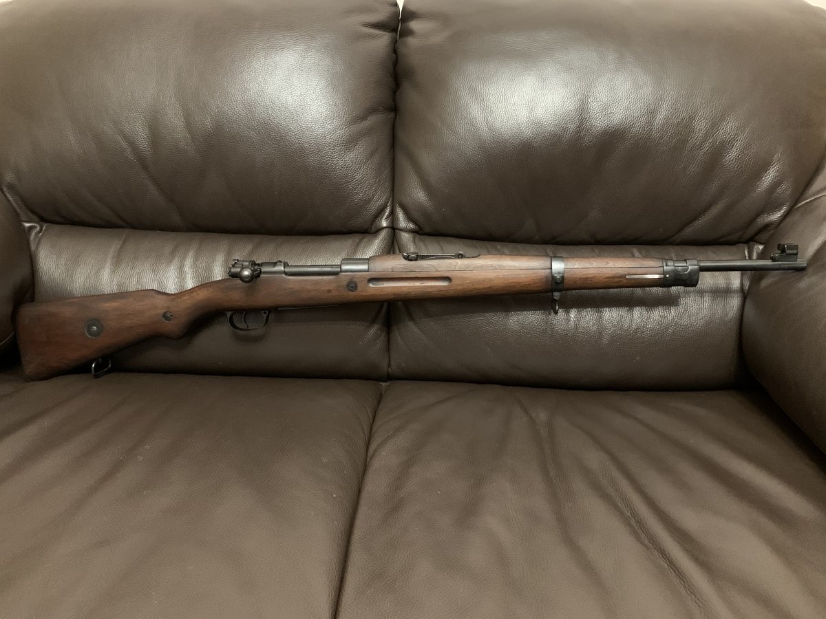

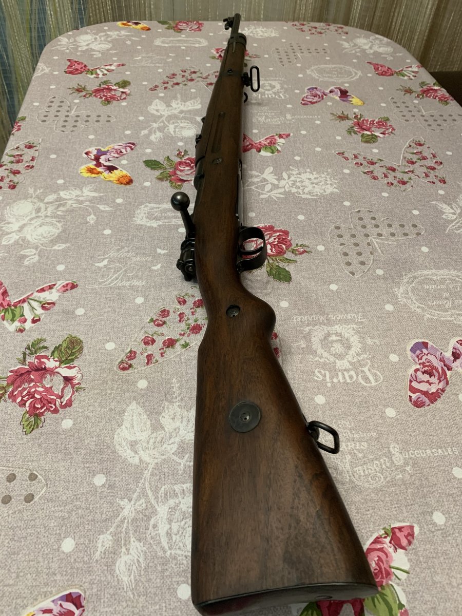

    Свого Vz.24 теж бережу для "постріляти в тирі", так як для полювання маю інші гвинтівки.

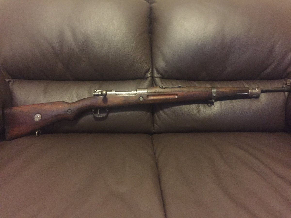

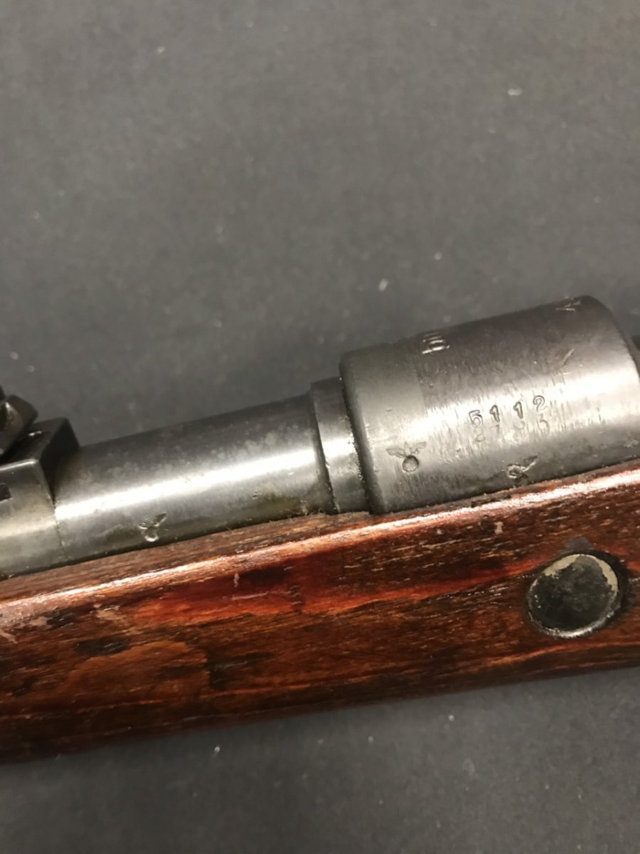

  19. YVK
    YVK Oberfeldwebel
    497
    знайшов фото до поновлення
    Hetzer 88 та Jakes подобається це.
  20. YVK
    YVK Oberfeldwebel
    497
    а так він виглядає зараз
    Hetzer 88 та capt.A.Smollet подобається це.
