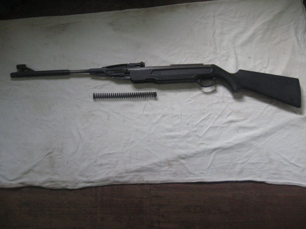

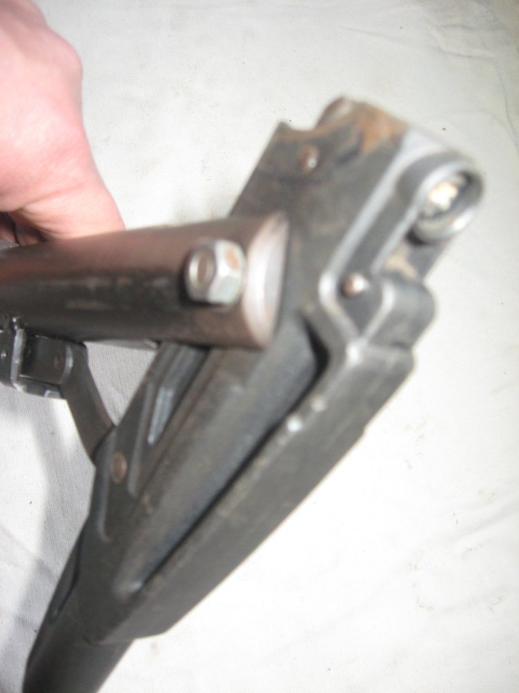

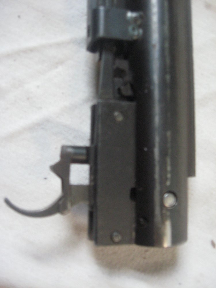

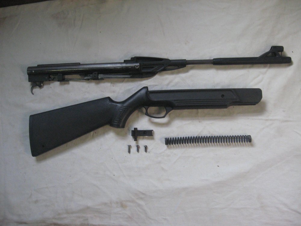

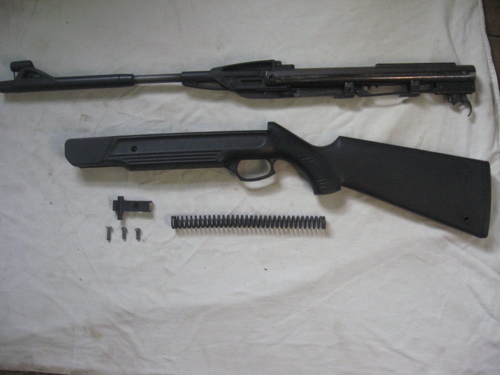

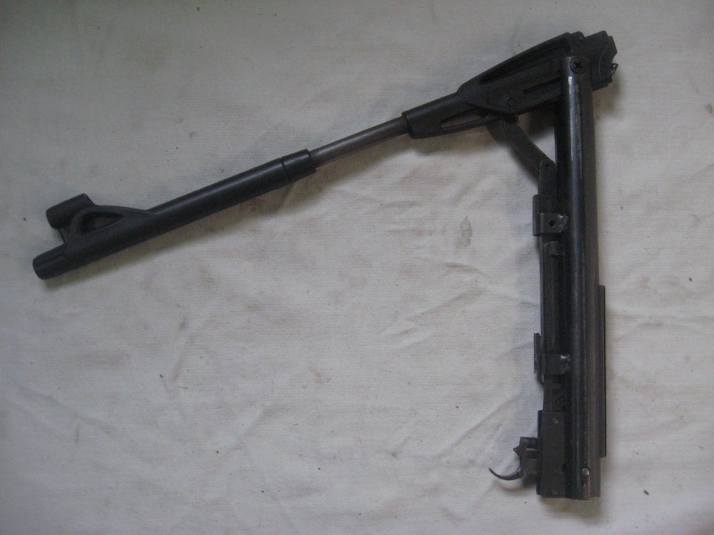

    Продам пневматическую винтовку МР-512. Состояние по фото. Ствольная коробка - пластик. Отломана прицельная планка. Вместо гайки оси ствола - обычная гайка. Пружина ослаблена. Бонусом - обычная новая. Просверлен приклад. Цена - 750грн. IMG_7609.JPG IMG_7590.JPG IMG_7591.JPG IMG_7592.JPG IMG_7594.JPG IMG_7595.JPG IMG_7596.JPG IMG_7597.JPG IMG_7599.JPG IMG_7611.JPG
