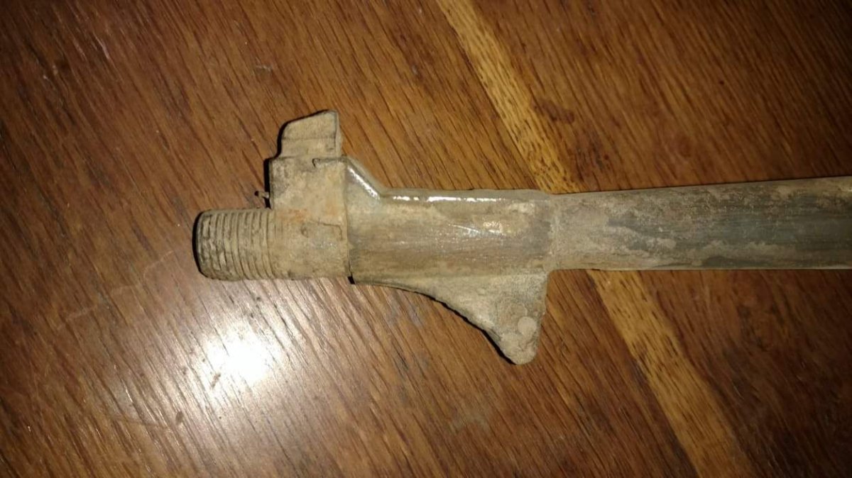

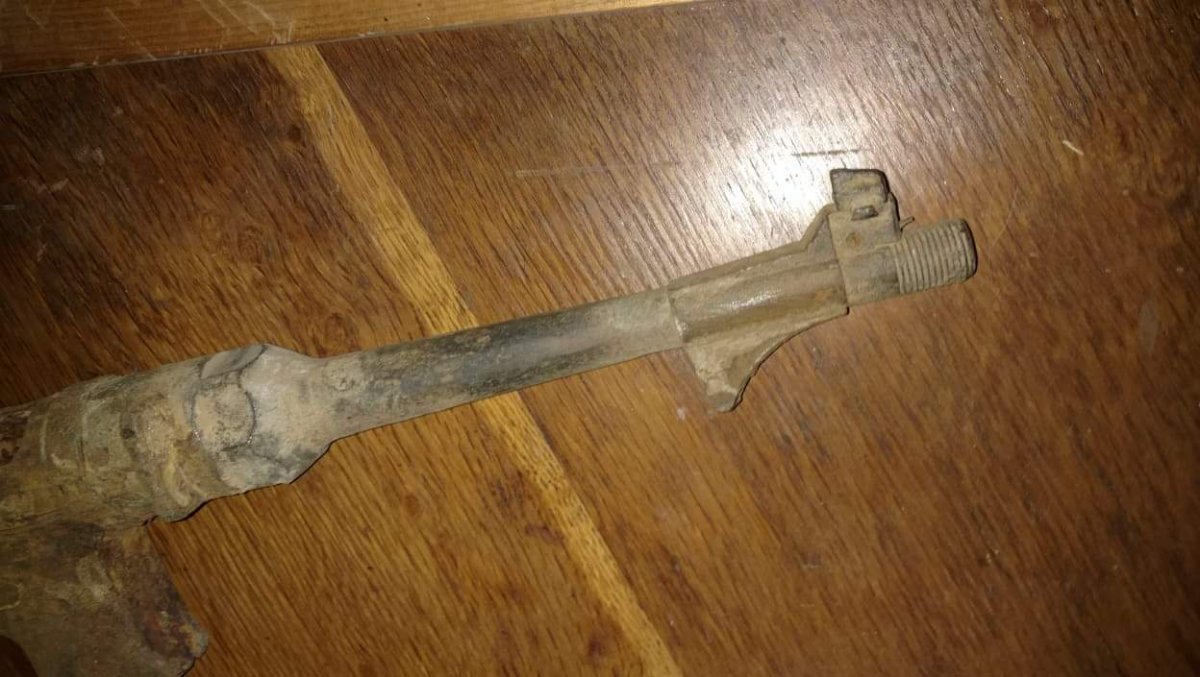

    Вітаю.
    Є такий от антуражний шматок МП-шки.
    Підкажіть як його розкрутити гайку? Є якісь секрети? чи звичайна різьба?
    1. Граненая драгунка образца 1891 года. Не чищена, деактив временем- ствол забит на всю длину. Затвор н...
      1750 грн.
    2. Шептало на немецкий Гевер. Складское.
    3. Додаткові фото за запитом, відповім на всі питання.
      15400 грн.
    4. 75 грн.
    5. Кована пружина застібки в комплекті з гвинтом. Клеймо "Лук-стріла". Цар. Іжевськ. Чітке кл...
      240 грн.
  3. rts ret
    rts ret Obergefreiter
    Beiträge:
    97
    Здравствуйте.
    Секретов нет - нагревайте горелкой и остужайте в воде.
    И так много раз, после остывания обстукивайте гайку молотком.

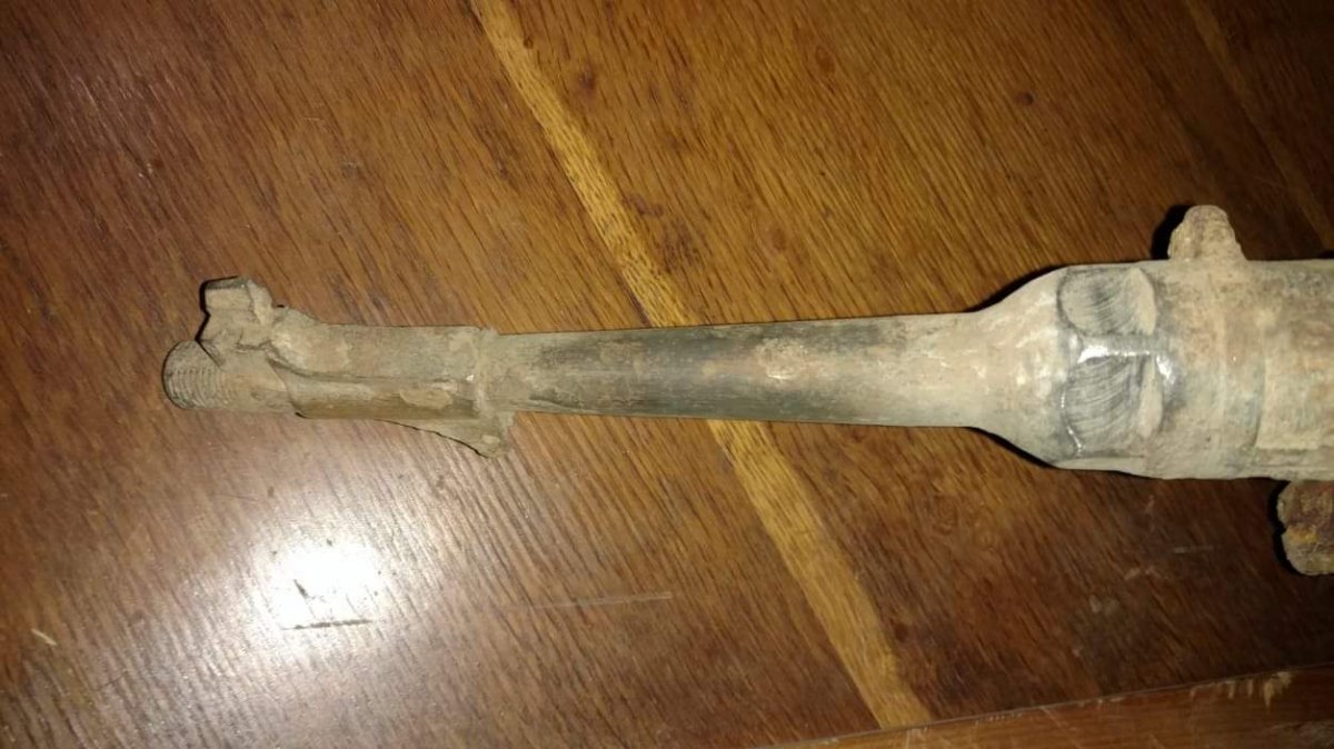

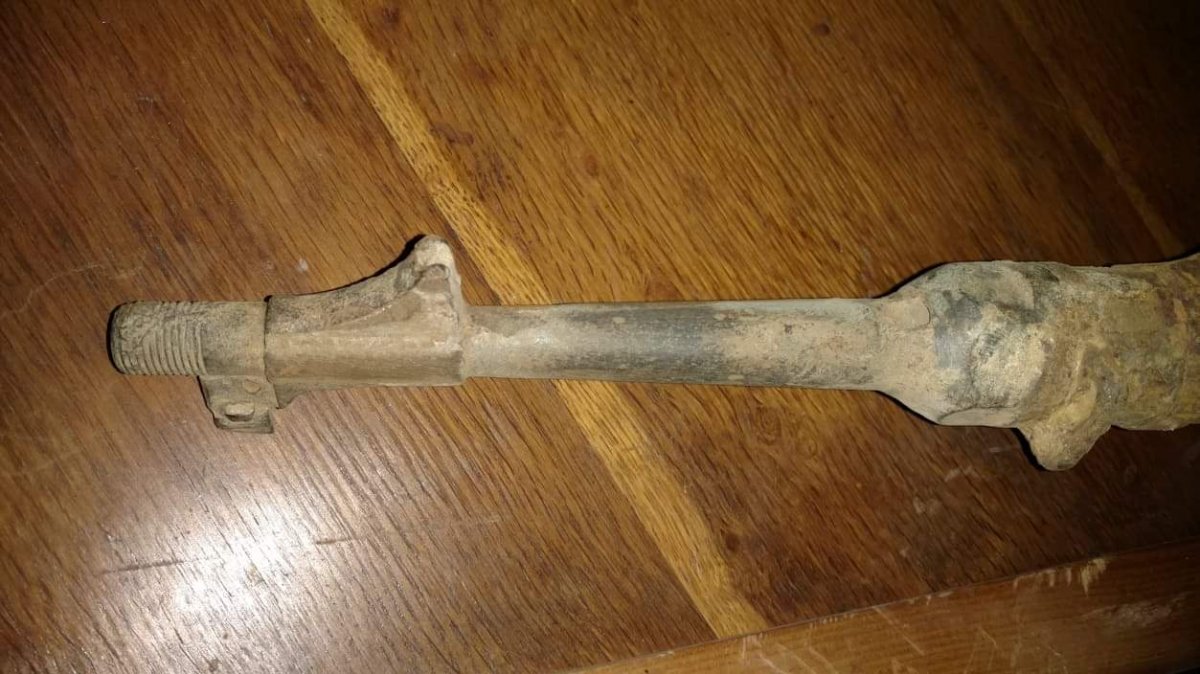

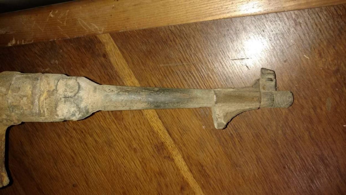

    Вирішив чуть розчистити.
    Підкажіть, що за моделька?
    Де які ознаки для атрибуції? Клейма?
    Дякую.
  5. A10A
    A10A General-leutnant
    Клейма , номери, прийомка :
    tms und liman gefällt das.

    Маю на увазі МП 40 чи 38? які клейма можна найти щоб визначитися? якраз в цих деталях.

    MP40.

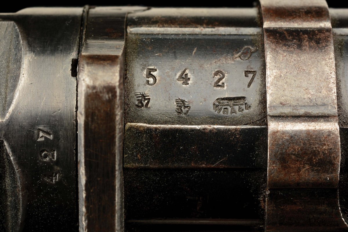

  9. A10A
    ствол - прийомка/№№

    Греть но не сильно! Я основательно заканчивал в керосине и потом грелку! Ключик только возьмите накидной чтоб упор был сразу на все грани!

    Дякую.
    Спочатку спробую розчистити. Потім замочити в керосин.
    Тоді відпишу. Порадимося як далі бути.

    Вітаю.
    Трошки розчистив.
    Paul_Gudvin und tms gefällt das.

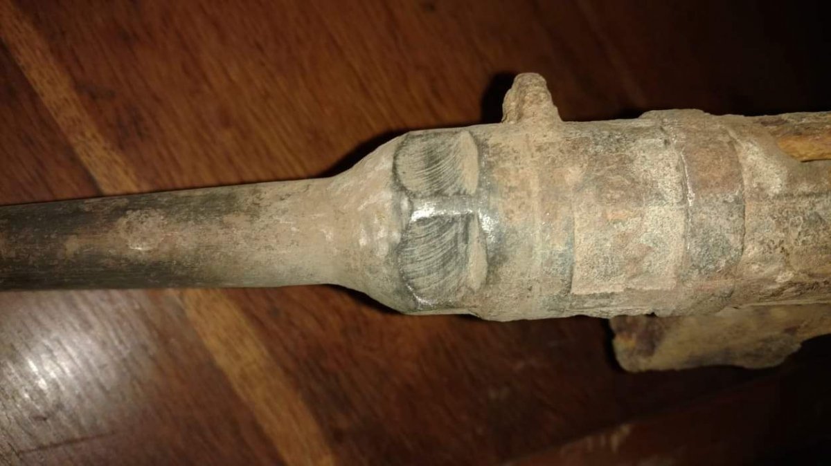

    ще фото.
    Найшов клейма 40 року знизу біля гайки.

    Підкажіть, що за якісь букви біля гайки .
    та фото в середині -злегка прочистив.
    З пов
    Paul_Gudvin, tms und A10A gefällt das.
  16. A10A
    нy, ця машина начебто, зборка Ваффенфабрік Генель, WaA 37
    а коробка - Мерц-верке WaA 44
  17. liman

    номери кругом однакові - 2194
    на стволику - орилки 37

  20. Я дико извиняюсь .Но смотря куда вы хотите использовать потом части МП ,если куды на стенку повесить то можете греть как вам угодно.Свои закисшие я высверливаю,причём начинаю с тонких свёрел.Потом свёрла беру всё крупнее.Весь секрет в первой дырке ,чем точнее попадание в центр тем лучше.Последнее сверло начинает цеплять резьбу и выкручивает болт.Аналогично и с гайкой. Не знаю,мож слишком сложно но зато аккуратно и ни чего не портится.
  21. Немного не про то написал.Стволик я бы не грел а замачивал ну и рычаг побольше.Прекрасно раскручиваются даже копаные мосинки с ПМВ.Скрип только буде доневазможности.
