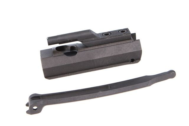

    И рама затворная короткая.

    Ещё фото:
    carbine-stock-ar-15.jpg :)
    Вариант короткой затворной рамы, под SCR ловер:
    ARES-bolt-carrier-1.jpg fightlite-scr-lower-receiver-assembly-with-monte-carlo-stock-scr-lwr-mc-by-fightlite-04e.jpg
    Примеры общего вида этих пушечек:
    По идее, можно извратиться и совместить с трубками, указанными уважаемыми камрадами выше, или сделать самодельную трубку.
    Но, законность - под вопросом.
