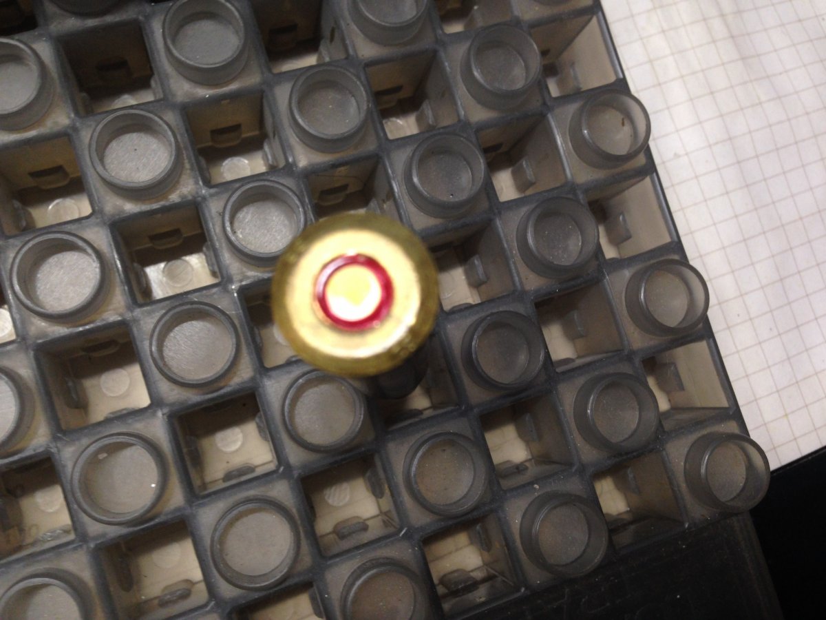

    Всем привет,может влез не в тот раздел ,по этому прости меня уважаемые модераторы.
    Несколько лет мучаюсь с капсюлем Бердана ,стрелянных хороших СССРских гильз скопилось много,перезаряжать их Берданом,так и не научился,а гильзу жалко,она не убиваемая..
    Недавно познакомился с одним интересным и творческим человеком,пожаловался на ситуацию,он говорит отправляй гильзы посмотрим,я отправил и вот получил их обратно...
    Что вы уважаемые Коллеги думаете,по этому поводу как будет работать?

    У самого такая же проблема. Фото конечно не фантан,но то ,что видно работа аккуратная.Видел в Ютуб как один Америкос,что то подобное дела у него по моему получилось более топорно чем у вашего приятеля.
    Вопрос ,можно ли ему сделать заказ,и сколько это будет стоить? Работа кропотливая и геморная.

    Америкос вставляв трубочку у гніздо щоб тримався боксер ,а в крімпованих "мосінках" сверликом у розмір боксера просверлив і готово.

    Доброго, интересный вопрос, работа не плохая, а Вы случайно отстрел не проводили? Там точно покажет качество. И все проблемы сами собой покажутся.

    Пройденный этап мной лично. Прорыв газов 50\50. Проблема в отверстиях от бердана, по ним газы лупят.
    Пробовал и цапун лаком и суперклеем герметизировать, мало помогает. Стрелять конечно можно, но быстро сгорает
    зеркало личины. По итогу проще купить однострелов по боксёр. Всем с уважением.

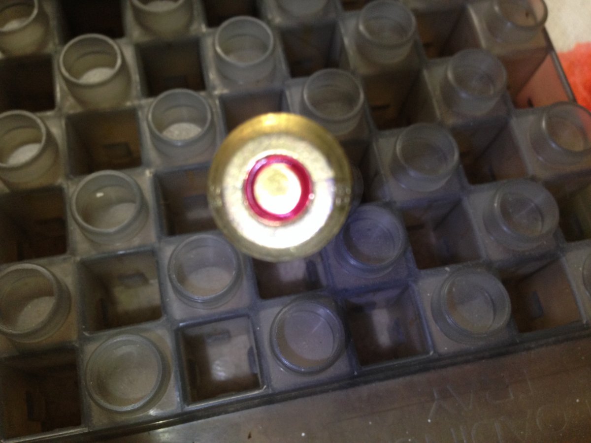

    Рекомендую рассверливать под жевело + разверткой 5.5, подматывать фум-ленту на жевелоху и засаживать с усилием. Крим убирать обычной фрезой для горла гильз, не жалея, жевело имеет толстый бурт. Держит в разы лучше чем
    вариант в теме, под дозвук вообще бомба, поджиг просто супер. Один минус - на сверхзвуке жевело не выдерживает пулю 200гран(кратерит жесть, торчит как секель:)), а при 180 всё гуд. Сверхзвук на порохе ВТ 48 гран.

    Капс жевело савейского типа, еврокапсуль ни в коем случае ! Без глаз останетесь!!!
    IgorSatok та Hamitich подобається це.

    нате
    я всё таки рекомендую покупать гильзы под бокёр, мой вариант безопасен на дозвуке ГАРАНТИРОВАННО. Дальше под вашу ответственность, самая большая проблема - хрупкость старых гильз. Лучше использовать современную новосибирскую экстру, а не дремучий сср 70-х годов. Пару раз лопалось донце выше ранта, но опять же, только на сверхзвуке. Дозвук полностью безопасен.

    хрона нет, потому отвечу навесками
    сокол 9.65гран пуля 180гран партизан, самый лучший результат. Это реально дозвук.
    порох ВТ 19.50гран пуля та же, один раз сделал хорошую группу, но повторить не смог.
    Тем не менее очень достойно летит на 100метров, с банкой тихо, но явно быстрее звука.
    Я не смог побороть холодный отрыв, потому пока забросил это дело. Так же понял, что для
    стабильности нужен порох траил босс.
    На фото видно насколько низко приходит первый.
    Чем больше навеска пороха, тем меньше это явление, но не всегда приемлемая куча..
    Жевело компенсирует пустоту гильзы своим форсом.
    Буду рад если кто-то сможет подсказать, как преодолеть этот отрыв. с ув
