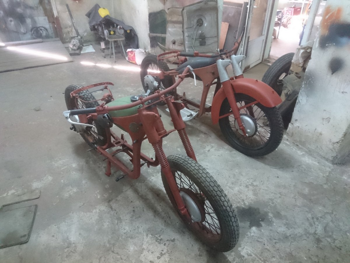

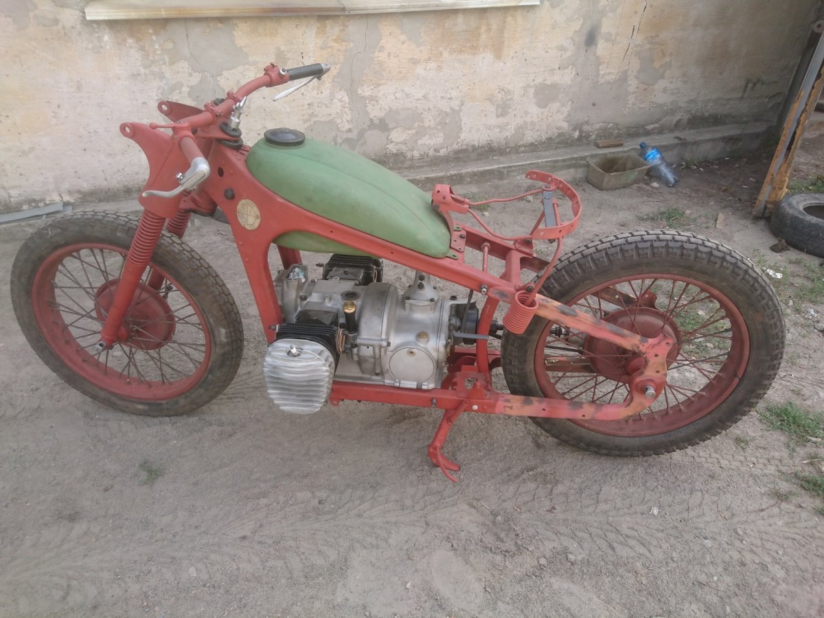

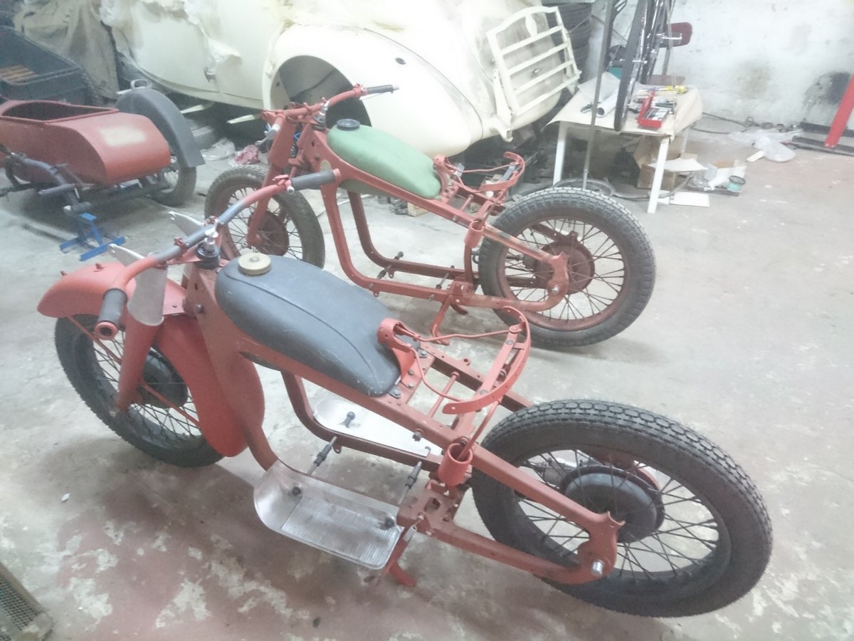

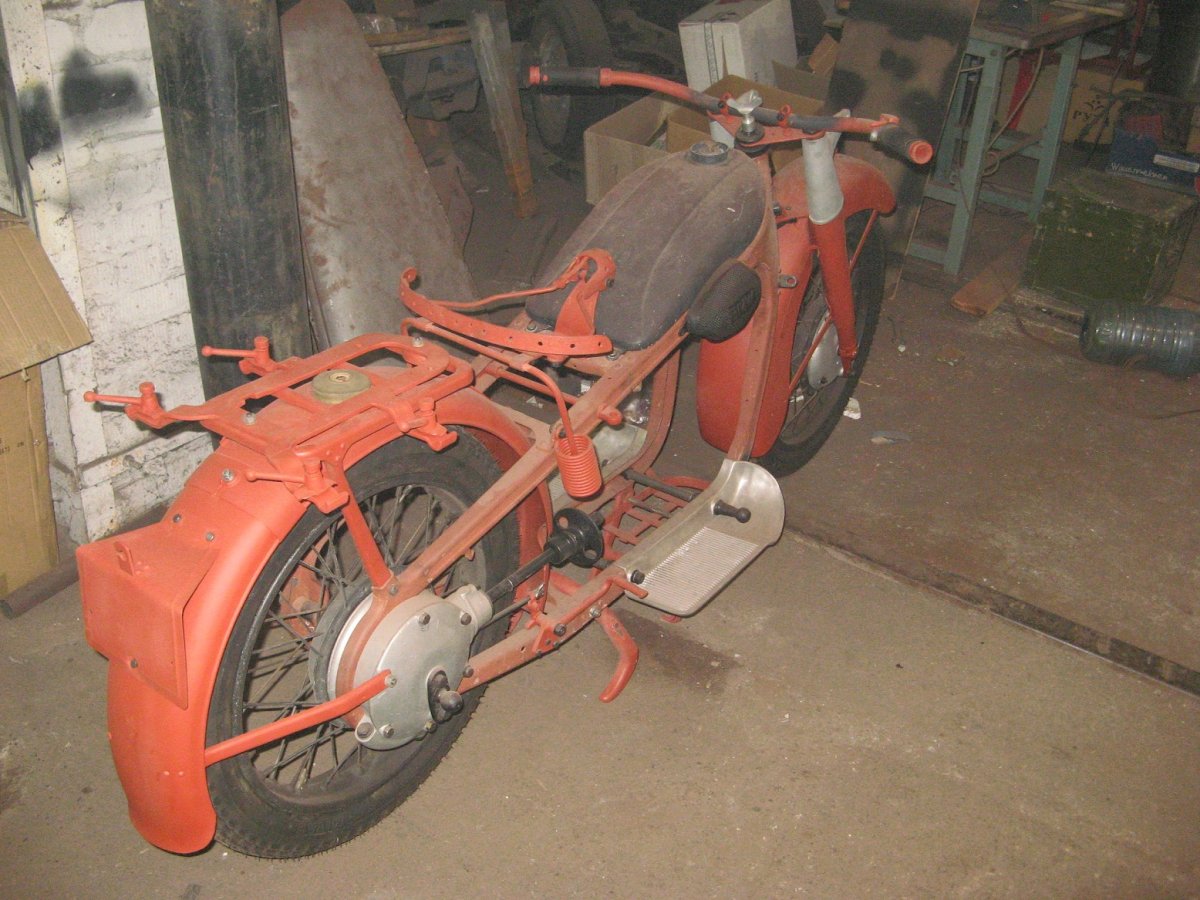

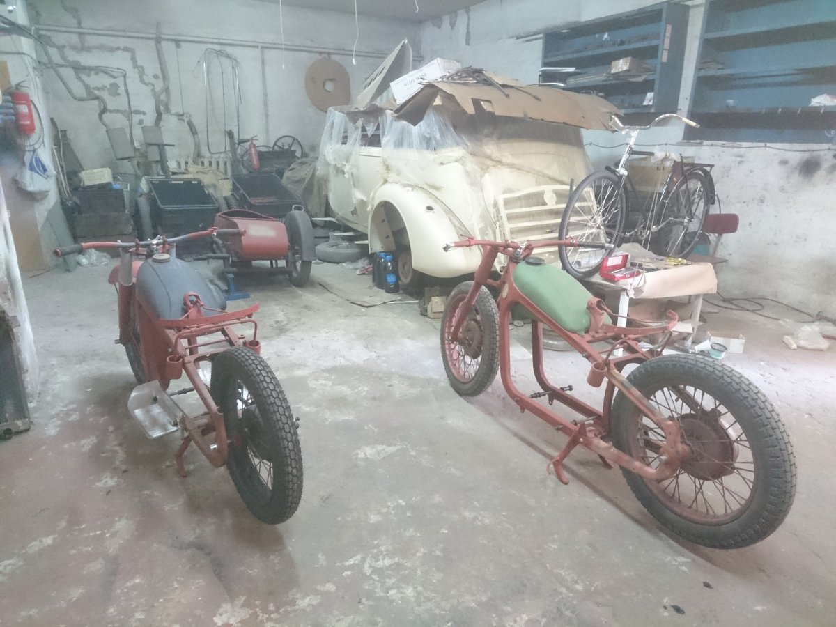

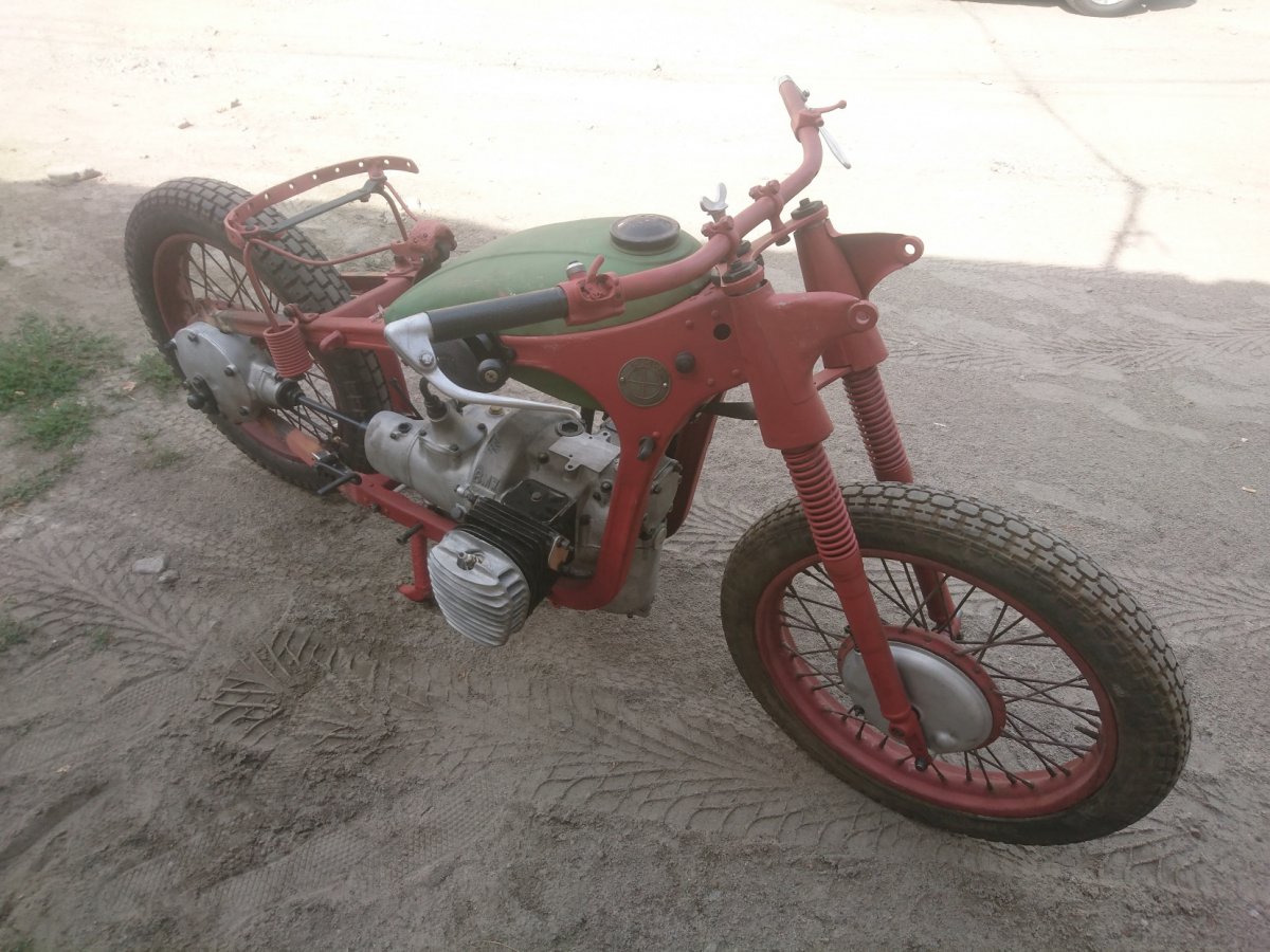

    Заканчиваем черновую реставрацию немецких мотоциклов BMW R 12 1935 и BMW R 12 1941 Wh.Железо почти отреставрировано,остались крылья и доделки, двигателя готовы к холодной обкатке.По плану тестовая сборка и тестовые заезды.

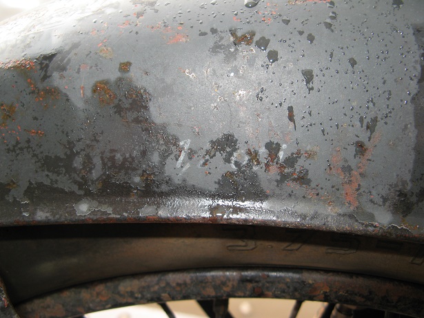

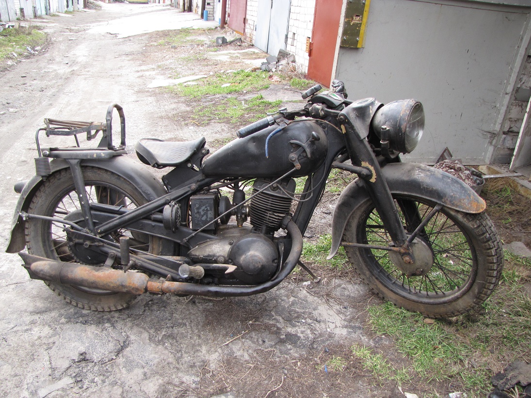

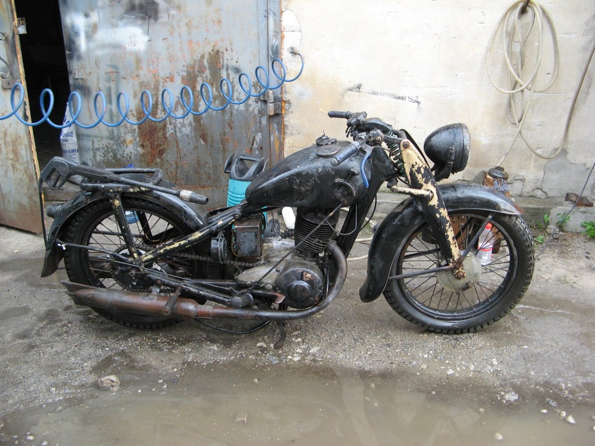

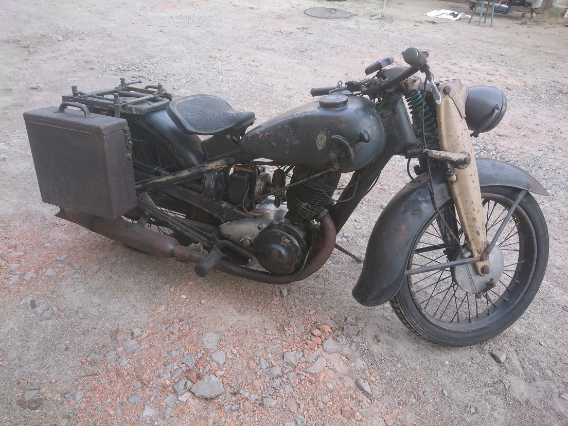

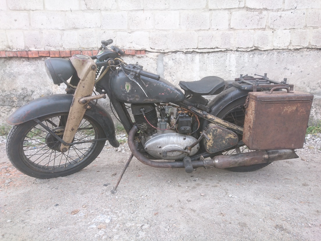

    История.DKW NZ 350 1943 WH.Original. После долгого простоя (57 лет),- мы сняли верхний черный неродной слой краски, под ним оказалось три слоя армейской краски-: 1- серая заводская ,2- серая покраска в армии,3- бежевая покраска в армии. С минимальными вмешательствами -удалось завести мотоцикл. (Полностью функционален). Мотоцикл (предположительно) принадлежал 387 пехотной дивизии Wehrmacht ...

    а вы сначала собираете мот? а потом разбираете и красите? с ув

    это я о грунтованных бмв

    Хоть вопрос и не ко мне ,но тоже отвечу -так наверно все делают. Лучше подогнать детали до покраски, чем после покраски окажется не совпадает какое то отверстие, что то куда то не влазит и прочее. Потом разобрать, покрасить и собрать уже не сложно.

    Да,все делается в черновую,тестируется,с заездами..., а потом разбирается и красится.

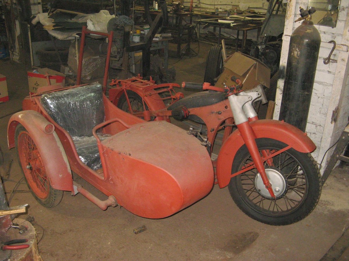

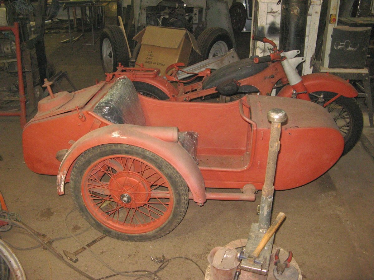

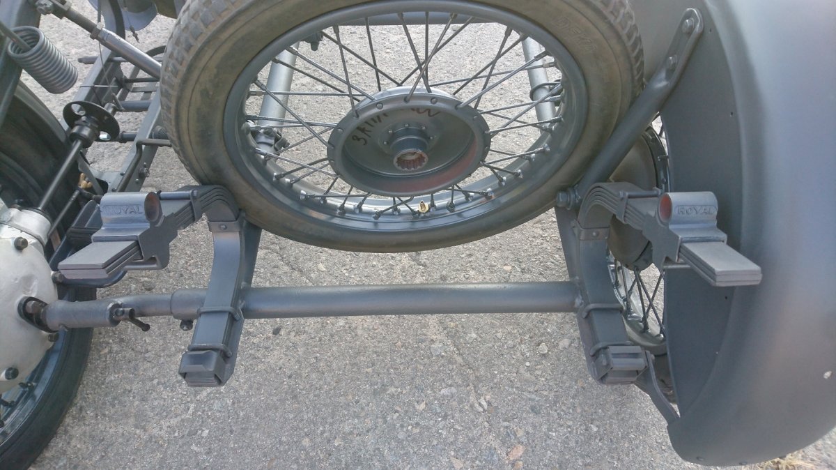

    BMW R 12 плюс немецкая коляска (нами восстановленная) Royal.Примерка.

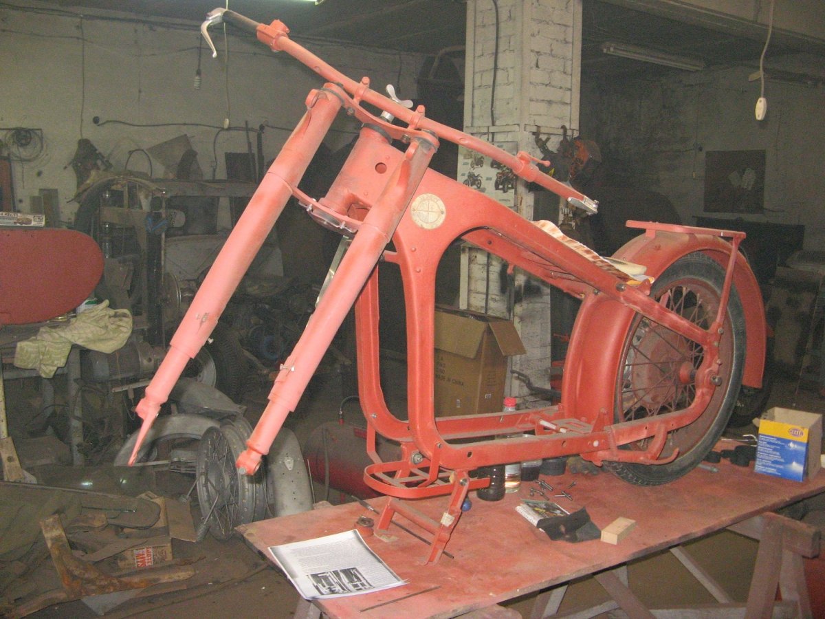

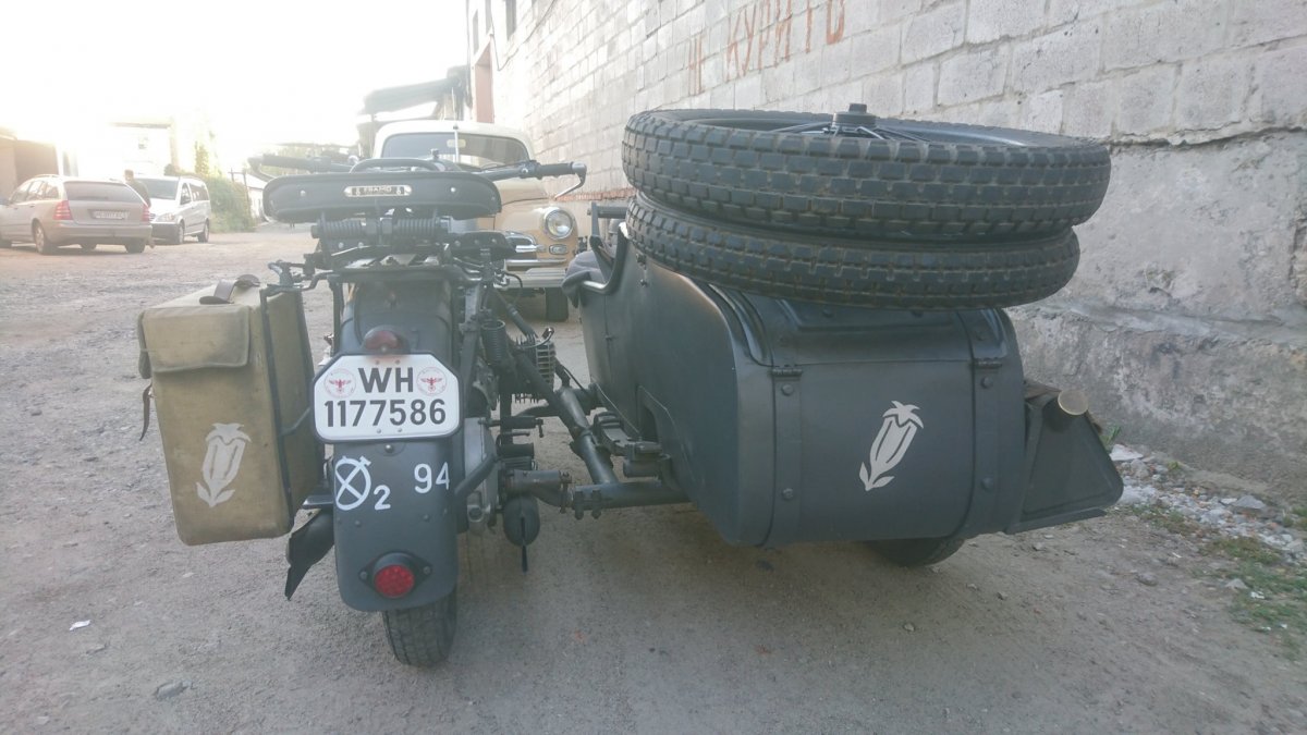

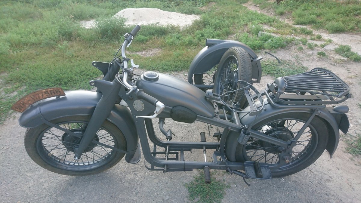

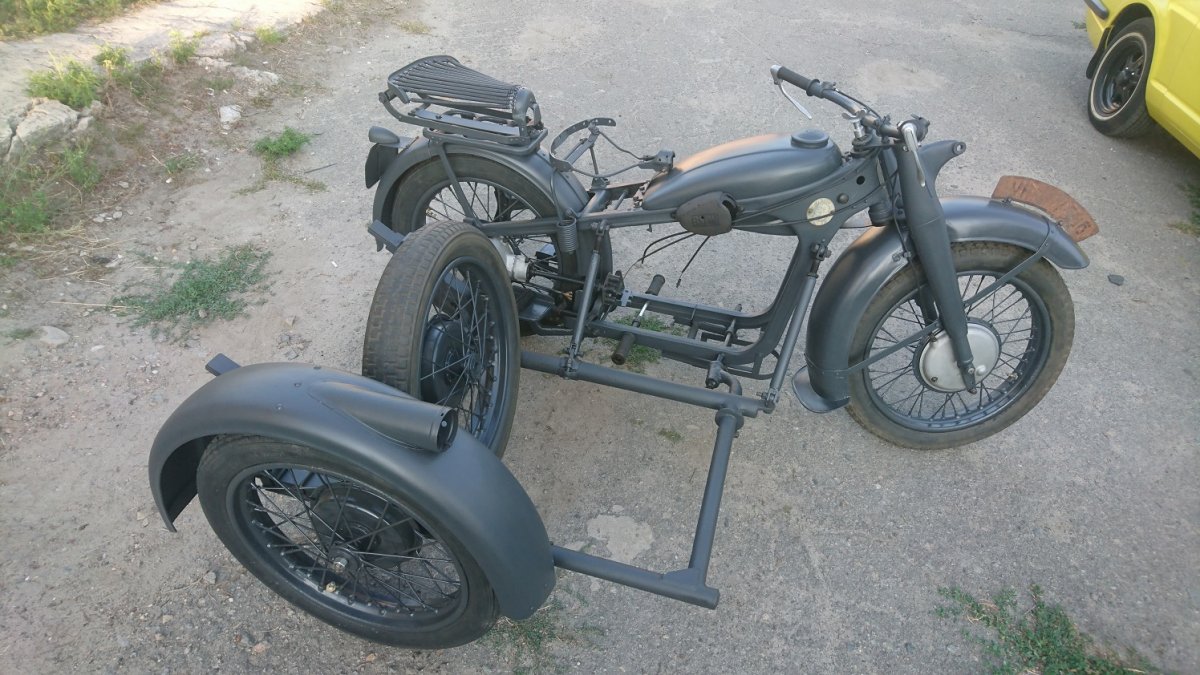

    BMW R 12 Wh .Изготовлен в августе 1941 года .Начался процесс сборки.Комплектуется немецкой армейской коляской Krad B1 Royal.

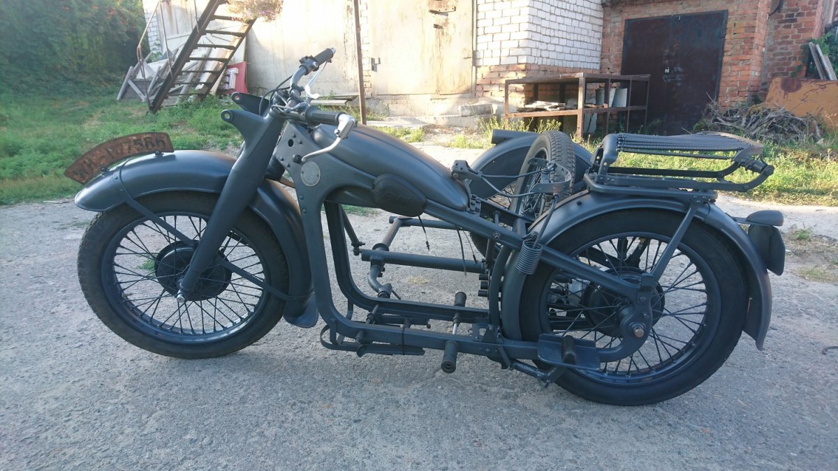

    Закончена реставрация оригинального армейского мотоцикла BMW R 12 .Дата выпуска август 1941 года.
