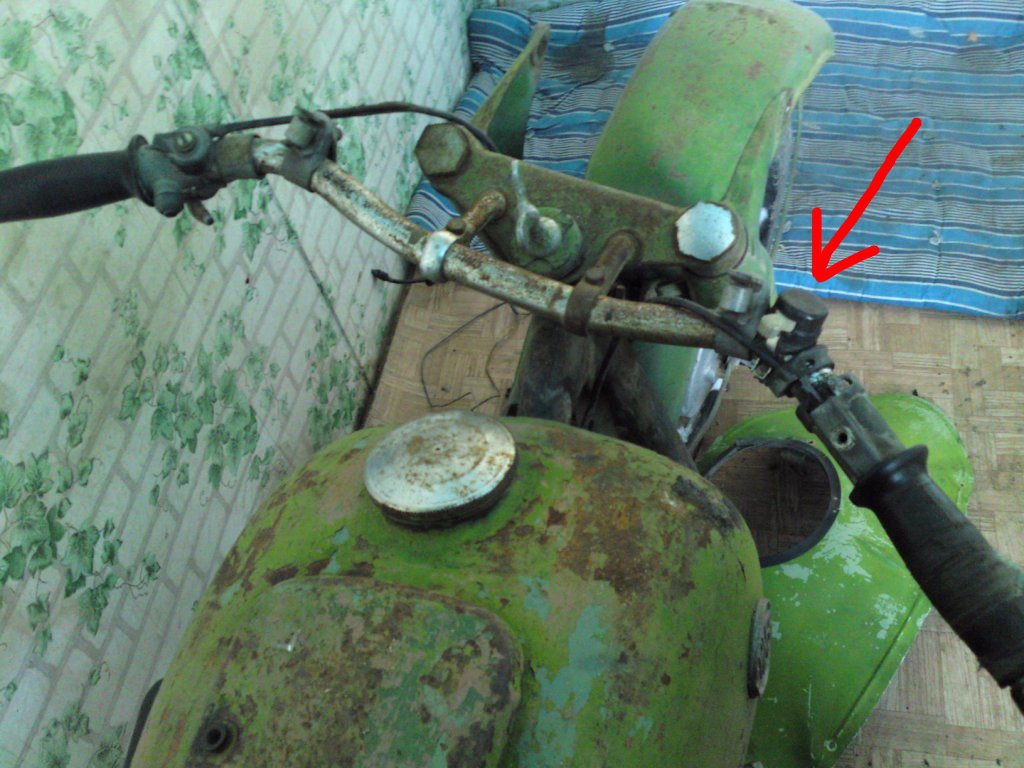

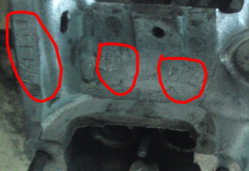

    Поехал я к родителям погостить в ближнее зарубежье, и по соседству предложили мне вот такой мотоцикл М72М, 1957года, с коляской, весь замусоленный в обильных слоях краски и масла, запчасти растянуты по гаражу, пришлось собирать в мешки. Но прицене в 100$, решил я его забрать. Сразу возникли вопросы, так как я вовсе не спец в этой теме, нужно чтобы камрады мне подсказали, что не так.

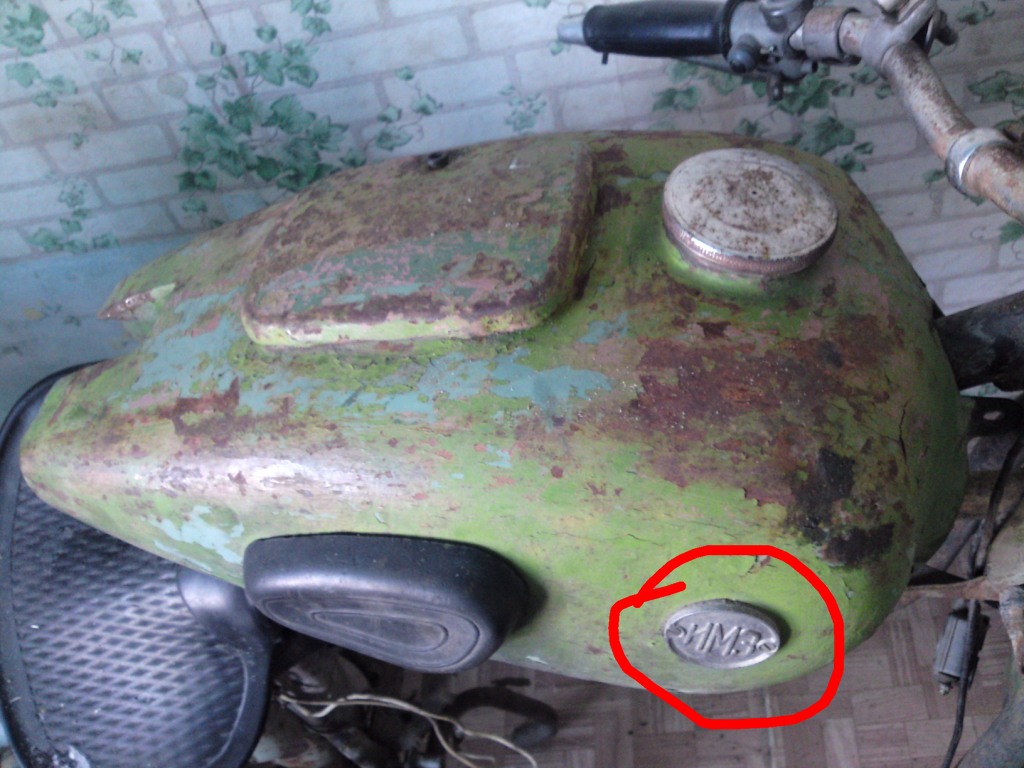

    Сам мотоцыкл ИМЗ, а двигатель КМЗ(номер двигателя и дата выпуска на нем, совпадают с табличкой на раме) это разве нормально? Или возможно были поставки двигателей КМЗ на ИМЗ, советский союз был как никак, круговая порука и прочее...?

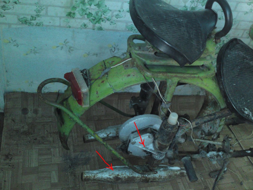

    Колеса ромашки могли стоять на поздних М72? Глушители не рыбкой- тоже фуфло?

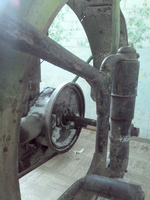

    На заднем мосту одно ребро жесткости, родной ли он, или тоже КМЗ?
    Коробка по ходу тоже не родная, вероятно М61....?
    Заранее спасибо всем ответившим!
