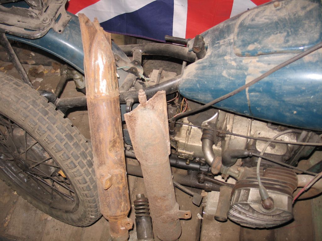

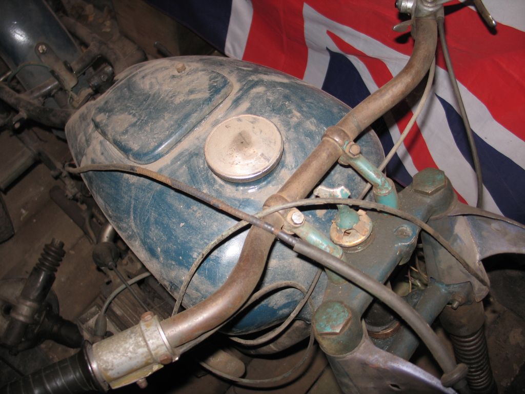

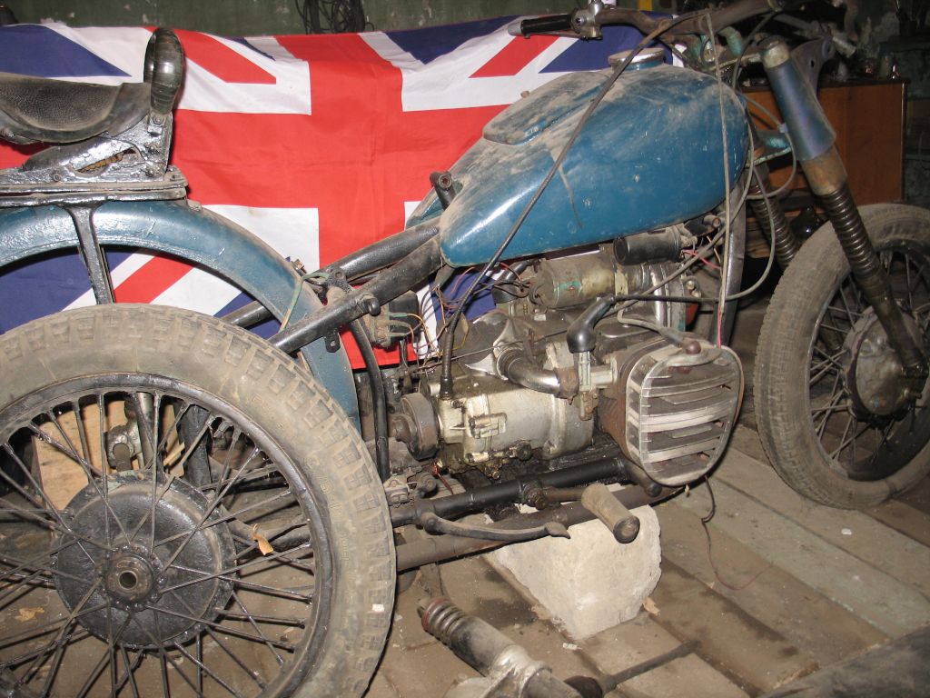

    Вот такой мотоцикл, помогите идентифицировать, по документам БМВ, выпуска 40-го года, замена двигла на М-72 в 1976 году, задний редуктор приспособили под этот двигатель. Шильдов нет:(, из того что можно идентифицировать это "кресло", крышка от аккума, задний редуктор с L 81... по остальному я ноль:(
    Фото прилагаю...

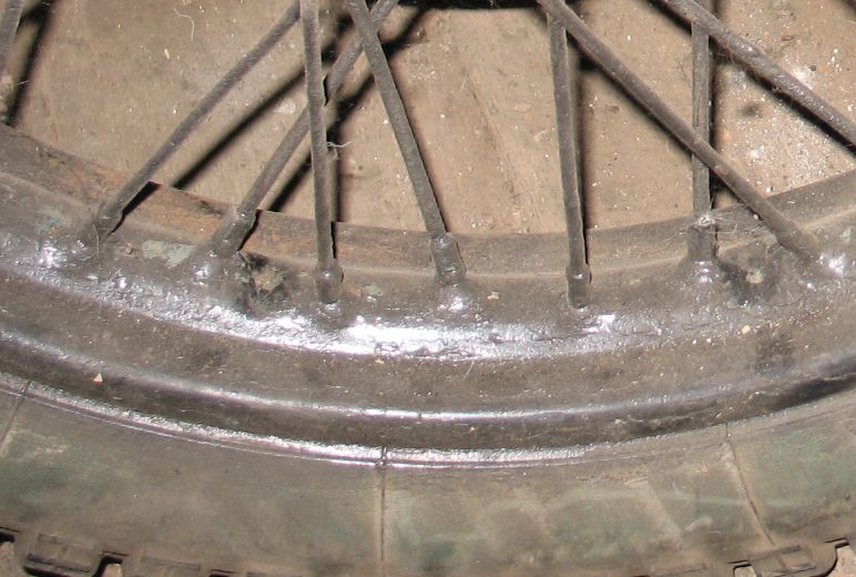

    Смущает довареный кронштейн под коляску, на фото №19.... обода колес под цепь...

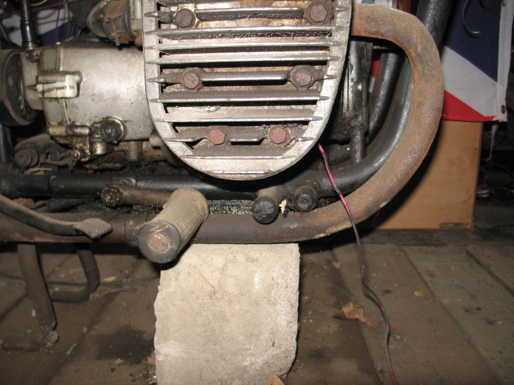

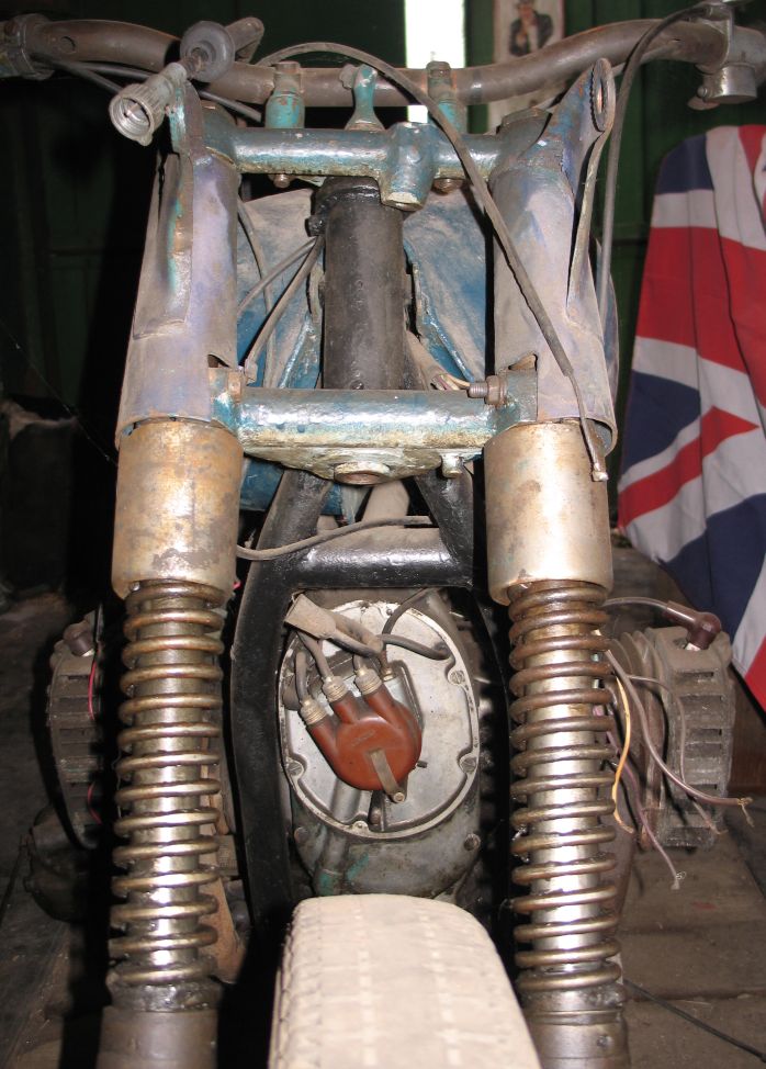

    рама, передняя вилка, руль, колеса, бак - м72
    двигатель, кпп - к750
    глушаки, занее сиденье - очень похожи на иж-49

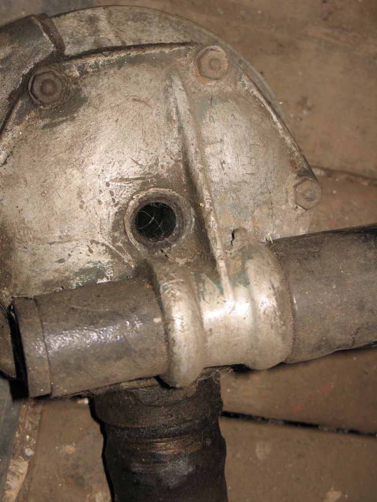

    кстати задний редуктор из-под м-72 поздних выпусков
    вообщем солянка та еще...

    стандартний редуктор, від пізньої моделі м-72. а чому ви вирішили що написано саме L81 а не 187? ;)

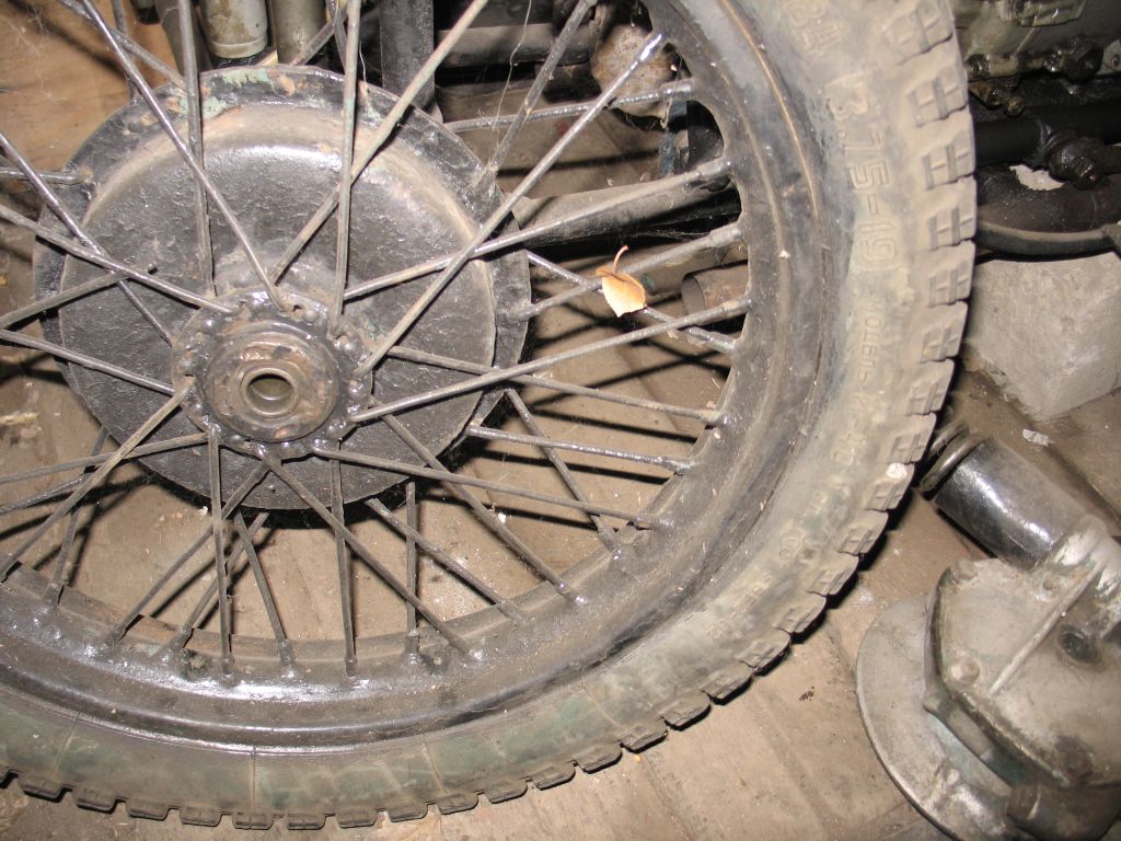

    стандартні виштамповки м-72, для того, щоб колесо не розбортувалося при проколі- там у п"яти місцях вони є.

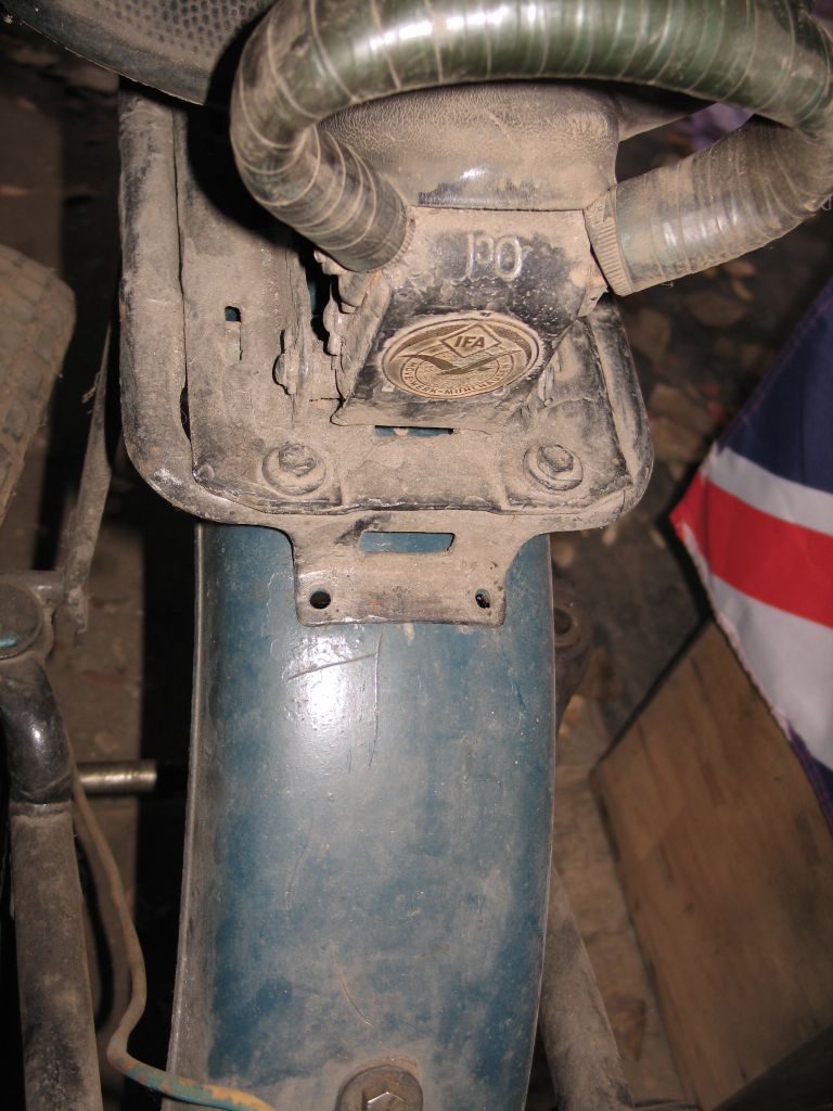

    Спасибо что просветили:(, на фото №171, очень хорошо видно именно L 81, а что по поводу рамы? Неужели это все таки м-72 а не Р-71? Ведь они очень похожи? Заднее сиденье с маркировками немцев, на фото вроде видать...

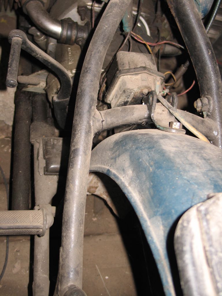

    рама - м72, поздняя...на фото видны косынки усиления, кронштейн под сигнал сбоку и крепление реле-регулятора под сиденьем, на р71 такого не было...

    кожен бачить те, що хоче бачити. навіть якщо я неправий- від цього задній редуктор не стане німецьким.нажаль.ось для загального розвитку:

    Трубы его родные М-72 а не ижовские. А коробочка вобше стоит поздняя если не ошибаюсь то уже с задней передачей. Ифа это после военка, тоесть современный шильд, неудевлюсь что будет написано veb.
