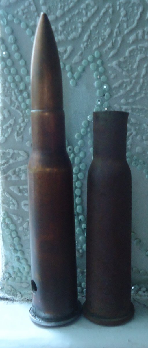

    попалась такая гильза где длинное дульце, и сгиб ниже обычной гильзы. клеймо т 18
    брак?

    Как по мне - обычная ранняя гильза.
    Макет же, наоборот, скорее всего более позднего выпуска, как минимум 30-х гг. или позже.

    с одногодками сравнивал тоже есть отличие в высоте сгиба.

    Не обращайте внимания. Разные заводы, разные года выпуска, может при выстреле немного раздуло...
    Гильза как гильза.

    понял спасибо) просто любитель собирать гильзы, такая сразу в глаза бросилась.

    ...допуски такие....
    "... Патрон сохранял выступающую закраину, в основном по причине того, что это позволяло изготовлять как гильзу, так и патронник ствола с бо́льшими допусками. ..."

    дык она э не стреляна ... это стандартные патроны начала ХХ века ..

    Встречал стреляные гильзы с клеймом "DM 1917", имевшие также различную длину дульца. Вряд ли немцы-аккуратисты на одном предприятии стали бы производить патроны с разной геометрией гильз. Рискну предположить, что в данном случае причина прежде всего в форме патронника, по размерам которого перештамповывалась гильза в момент выстрела.

    если стреляная и длинна разная - значит с разных винтовок , где немного отличаются патронники. Ибо после выстрела гильза принимает форму оного...:)

    ...немцы, кроме того шо педантичные, и еще к тому же и практичные - эсли сделать оснастку (пресс-форму гильзы) с "минусовым" допуском, то ее менять надо РЕЖЕ и прослужит она ДОЛЬШЕ (с учетом амортизации)...
