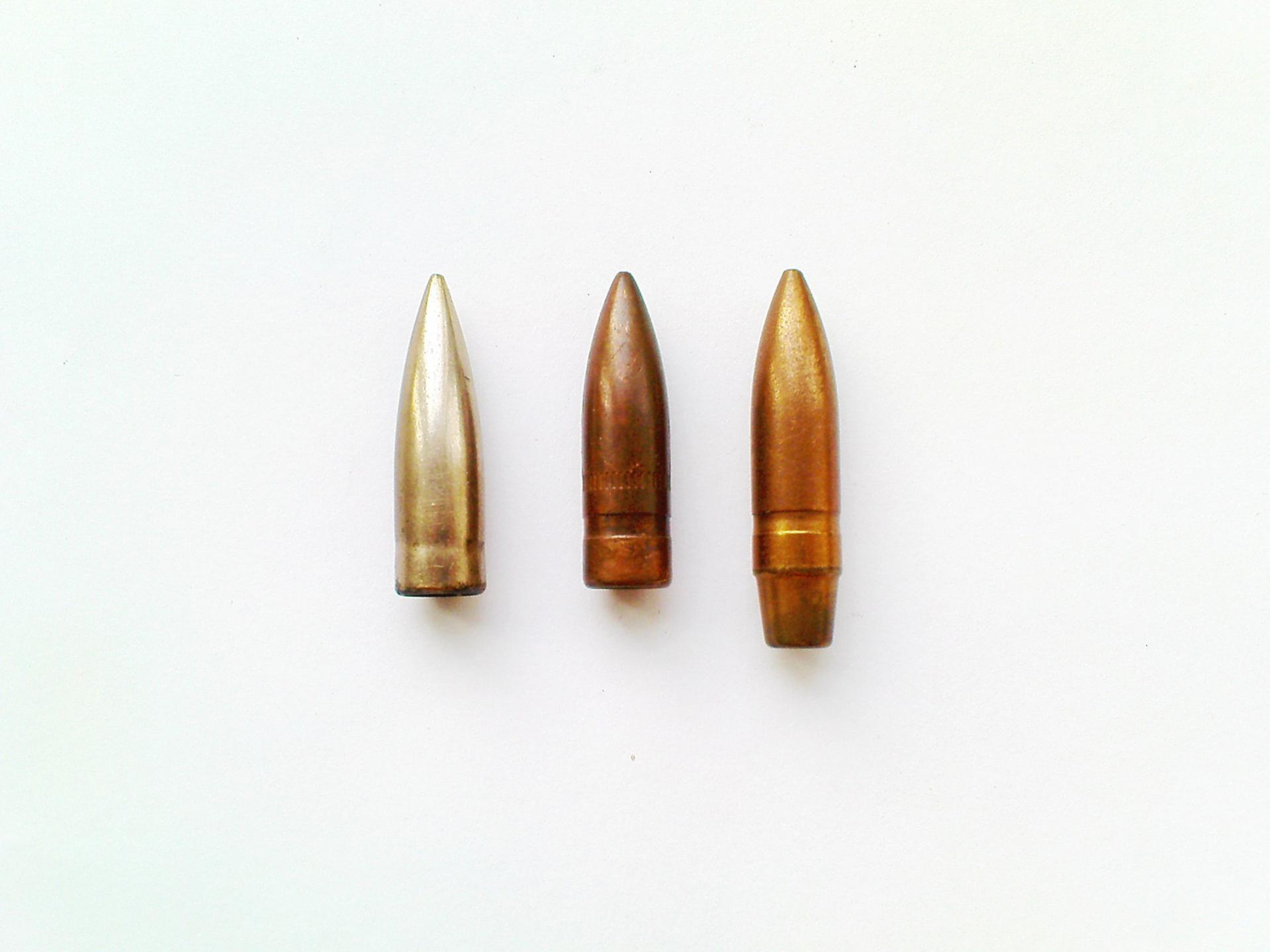

    перебирая гильзы нашол одну для меня не понятную,по размерам мосин,клеймо такое не попадалось.Подскажите что за один.Спасибо.

    изготовитель Финляндия

    Он самый, "финик". VPT - Valtion Patruunia Tehdas, Lapua. Год выпуска, кто сможет разобрать на фото, указан внизу. Скорее всего из советских трофеев по 1940 году.

    Раз уж разговор у нас идёт о финских мосинских патронах, то небольшая историческая справка, так для общего развития. Если кто начнёт собирать финские мосинские маркировки по годам, то знайте, что в 1941 году в Финляндии мосинские патроны не выпускались и у вас в коллекции маркировки VPT-41, применительно именно к мосинскому патрону не будет. А вот .303 бритишь, на пример, с такой маркировкой имеется.

    на фото вижу клеймо VPT 33. Скорее всего - это трофей захваченный Советскими войсками в Северной войне и использованный уже в 41 году при обороне.

    и подскажите какая там была пуля,мельхиор(царев)подойдет?

    Подойдет, но с натяжкой. Только визуально. Так как "царева" пуля имела мельхиоровую оболочку, а пуля данного финского была, скорее всего, S08/22. Оболочка пули стальная с никелированным покрытием. Так что, если проверить магнитиком, то все станет ясно :) Да и подбирать "цареву" пулю надо из ранних, чтоб без следов кернения, а только с обжимкой

    Не подойдет !! У оригинальной немного отличается конусность и она не мелхиоровая и тем более не никелированная. Я сужу по экземпляру 39 года, возможно более ранние и были никелированы.

    Ну если совсем быть точным с терминологией, то не "конусность", а радиус оживала. :beer:
    Просьба, поделиться данными ( возможно сканами чертежей) по геометрии финской пули S08/22. Хочется сравнить с русской "Л"
    Я в разных интернет источниках встречал упоминание и о никелированной и о покрытой мельхиором стальной оболочке пули S08/22 . Но посмотрел на пули что есть у меня и соглашусь с Вами. Это именно стальная оболочка покрытая мельхиором.

    Вы уверены, что в Ваш экземпляр 1939 г. действительно снаряжен пулей S08/22?

    Пули S08/22 перестали производить и снаряжать как раз в 39 году. Так что очень даже может быть это именно S08/22

    Есть ли у кого-то фото именно S08/22 ?? А то что-то меня непонятки одолевают.

    она слева.длина 28,3мм.в донце коническое улубление,но не такое глубокое как у Л.

    АА у меня та, которая правая ....
