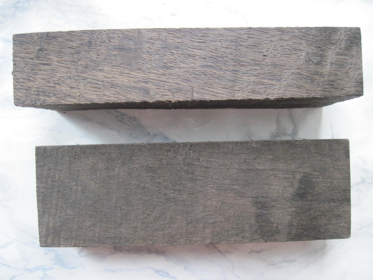

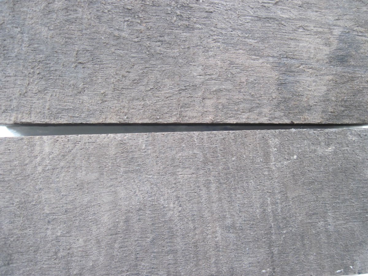

    Вiтаю шановнi форумчани!

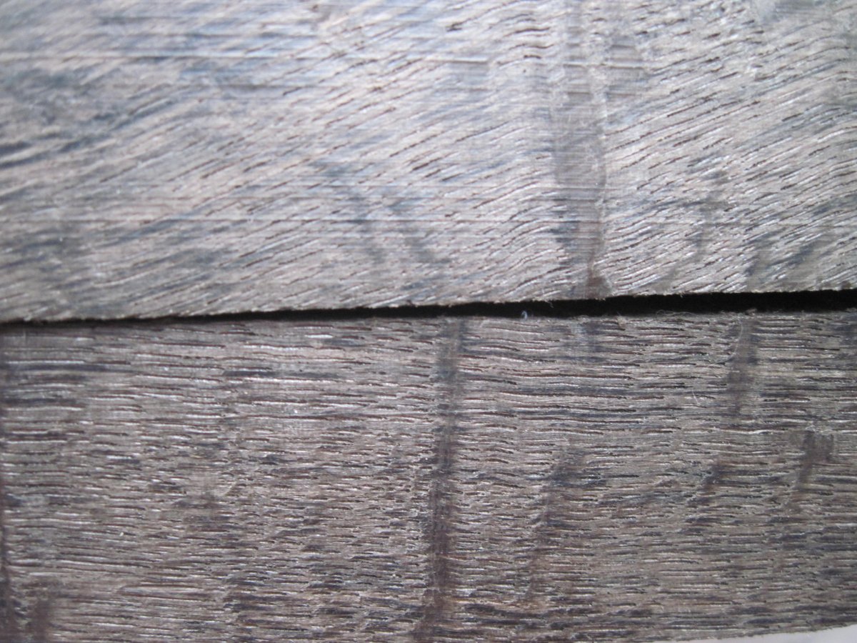

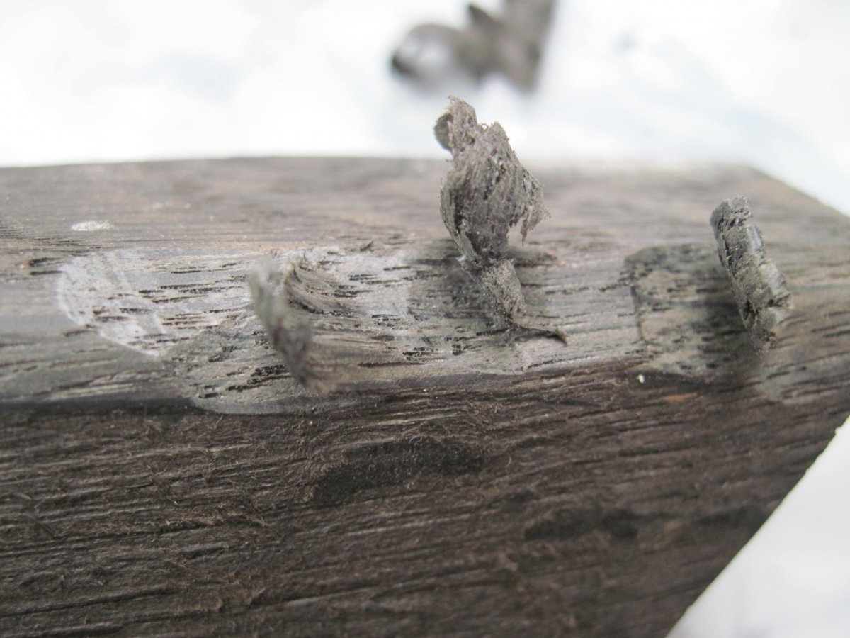

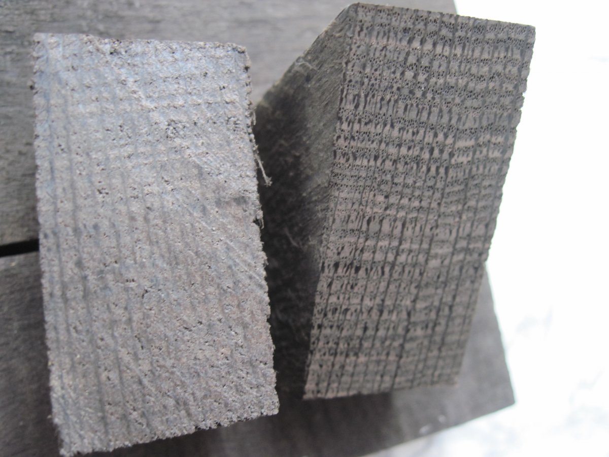

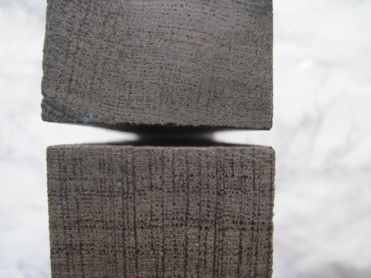

    Придбав кiлька брускiв на рукоятки до ножiв.виникли сумнiви:дуб натурального чи штучного морiння?Один брусок розпиляв: рiвномiрний сiрувато-чорний колiр на всю товщину,вiдсутнiй будь який запах,в тому числi i деревини,добре рiжеться ножем,щлiфуеться.Розгриз навiть трiсочку зубами,нiякого присмаку не вiдчув.
    Може,хто пiдскаже за якими признаками вiдрiзнити дуб натурального вiд штучного морiння.
    IMG_4151.jpg IMG_4152.jpg IMG_4153.jpg IMG_4154.jpg IMG_4155.jpg IMG_4156.jpg IMG_4157.jpg

    Мня тоже удивляет масса "мореного дуба" в продаже - с виду, обычный дуб, просто крашеный.

    По всей видимости у вас дуб искусственного морения.
    Натуральный мореный дуб имеет от серого до черного, в зависимости от времени и места залегания. При сушке очень сильно растрескивается. При обработке имеет специфический запах ила, довольно требователен к остроте инструмента, очень хрупкий.

    запах у мореного дуба специфический.стружку снять-почувствуете.

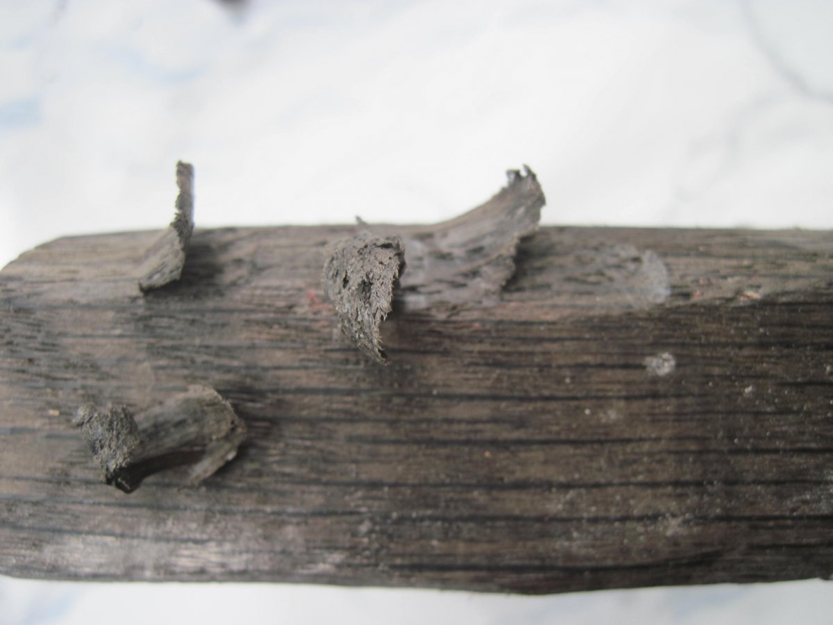

    Запаху мулу не чути,лише з'явився запах горiлоi деревини пiсля розпилювання циркуляркою.Рiжеться легше нiж звичайно i здаеться крихкiший,трiски легко перетер пальцями

    Морений дуб хрін поріжеш - твердий як залізо.Знаю де є його д-ууже багато,копати тільки треба.

    Так, займався цим питанням. Справа з мореним дубом, те що продаеться - не зовсім мордуб/ або підробка. Порівнював вироби столярні 50-100річної давнини з теперішніми.
    Морений дуб раніше піднімали і сушили 2-4роки, те що йшло до роботи-як столярна деревина, має посилену твердість. Зараз підсушують в камерах(ІФ, УФ) і продають все, тому бруски невеликого розміру-брак не придатний для столярних виробів.
    По Вашому взірцю шан. корней не скажу, потрібно в руках потримати, але схоже на 80% на те, що у нас продаеться, як морений дуб.

    Есть технология искусственного морения. Хим реактивами и кислотой. На Украине был когда то целый паркетный завод, который занимался морением. Причем, якобы отличить от натурального практически нельзя.
    С учетом того, что массово стала появлятся доска мореного дуба, думаю кто то наладил производство.

    ще є метода:
    потрібен зразок 100%ово мореного дуба і перевіряємий, пустити плавати в тарілку.
    Згадав, бо років 10-12 тому у столяря вз'їлися (під пляшку) чи плава морений дуб.
    Не сушений, топиться майже повністю, сушений-занурюється у воду повністю, але плаває.

    Дякую за увагу до теми:beer:
    У водi занурюеться наполовину.Так що схоже маемо, те що маемо.
