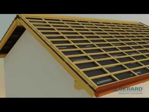

    Щоб була вентиляцiя пiдпокрiвельного простору рейки треба бити вздовж ската,а для ОСБ 63 см.багато( осб 10мм. прогнеться,ми вже переробляли пiсля одних халтурщикiв).На ширину листа ОСБ 125 см. треба бити не менше 4 рейок,по осях виходить 46.6 см.В вашому випадку треба бити рейки вздовж ската,потiм поперек набирати обрешiтку на яку вже монтувати ОСБ.

    Пiсля монтажа пiдкладочного ковра набиваете капельники та вiтровi планки цвяхами для бiтумноi черепицi.Капельник вужчою стороною повинен находити на жолоб сантимерiв на 3-4.По фронтону черепиця до планки приклеюеться.
