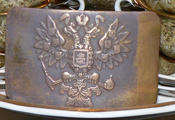

    А вот чем бы почистить царскую прягу вот такую? Только без трения - не хочется рисунок стирать.
    Уже всем перепробовал... Но тереть не хочу!
    Трилоном-Б кто-то пробовал пользоваться?

    Научился пользоваться Трилоном Б. Отмачивать несколько раз в теплом растворе чайная олжка на два стакана воды. отмачивать 2-3 часа, если передержите - плохо не будет. После отмачивания - оттираете плотной войлочной или хлопоковой тряпкой, трете с зубной пастой или нецарапающимся стиральным порошком. Трете с силой. Рисунок щадит, металл не трогает, тереть надо совсем немного. Классная вещь. Отчистил заплывшую царскую прягу. Если надо - выложу фотку.

    Сталкер, а покажи что у тебя с прягой получилось?
  12. Сталкер
    Сталкер Stabsfeldwebel
    2.207
    Покраснения справа - это я до Трилона Б в уксусе отмачивал, а потом тер войлоком. Но не по рисунку, а по гладкой поверхности.
    Трилон позволяет без затирания рисунка чистить латунь.
    Поверхность все равно матовая, но тут уж никакое средство не поможет.
