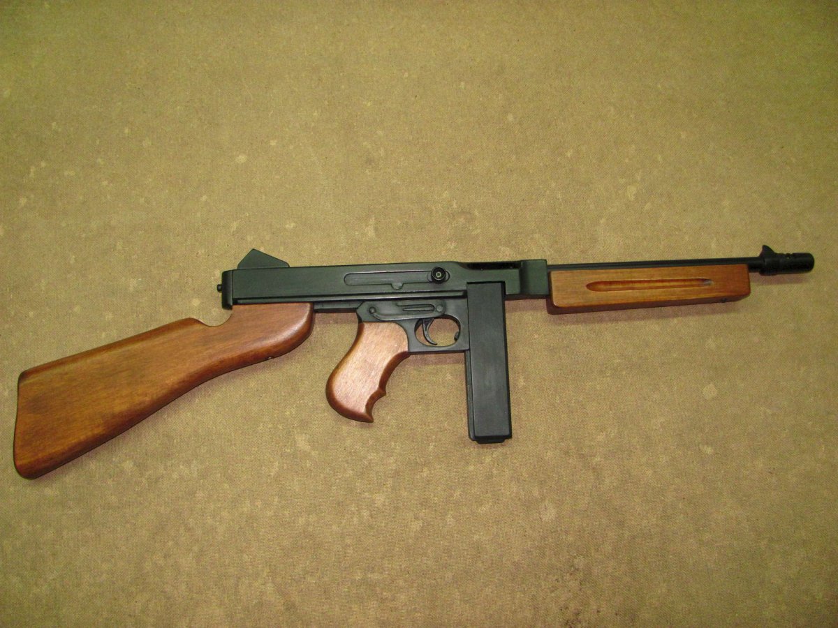

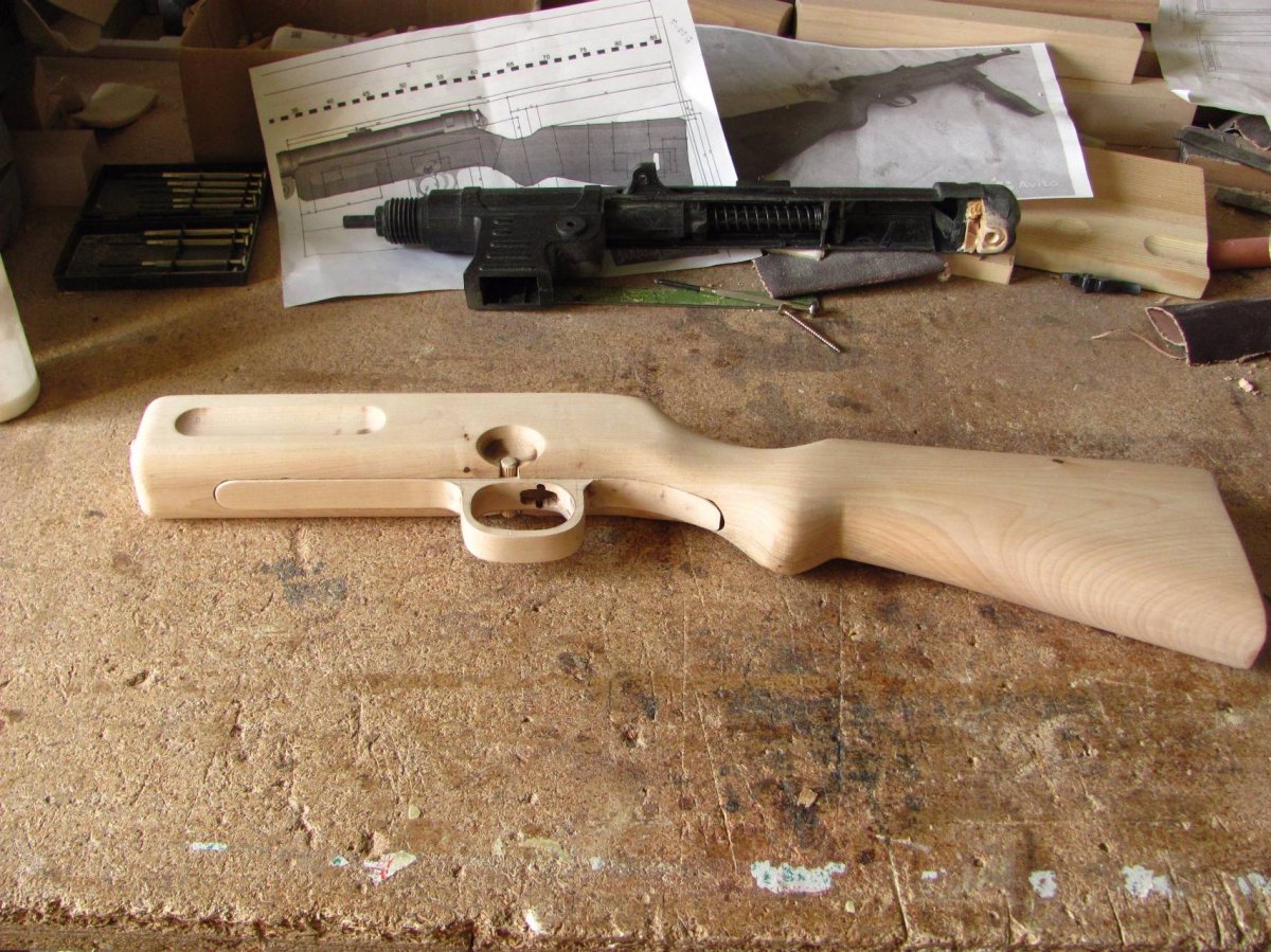

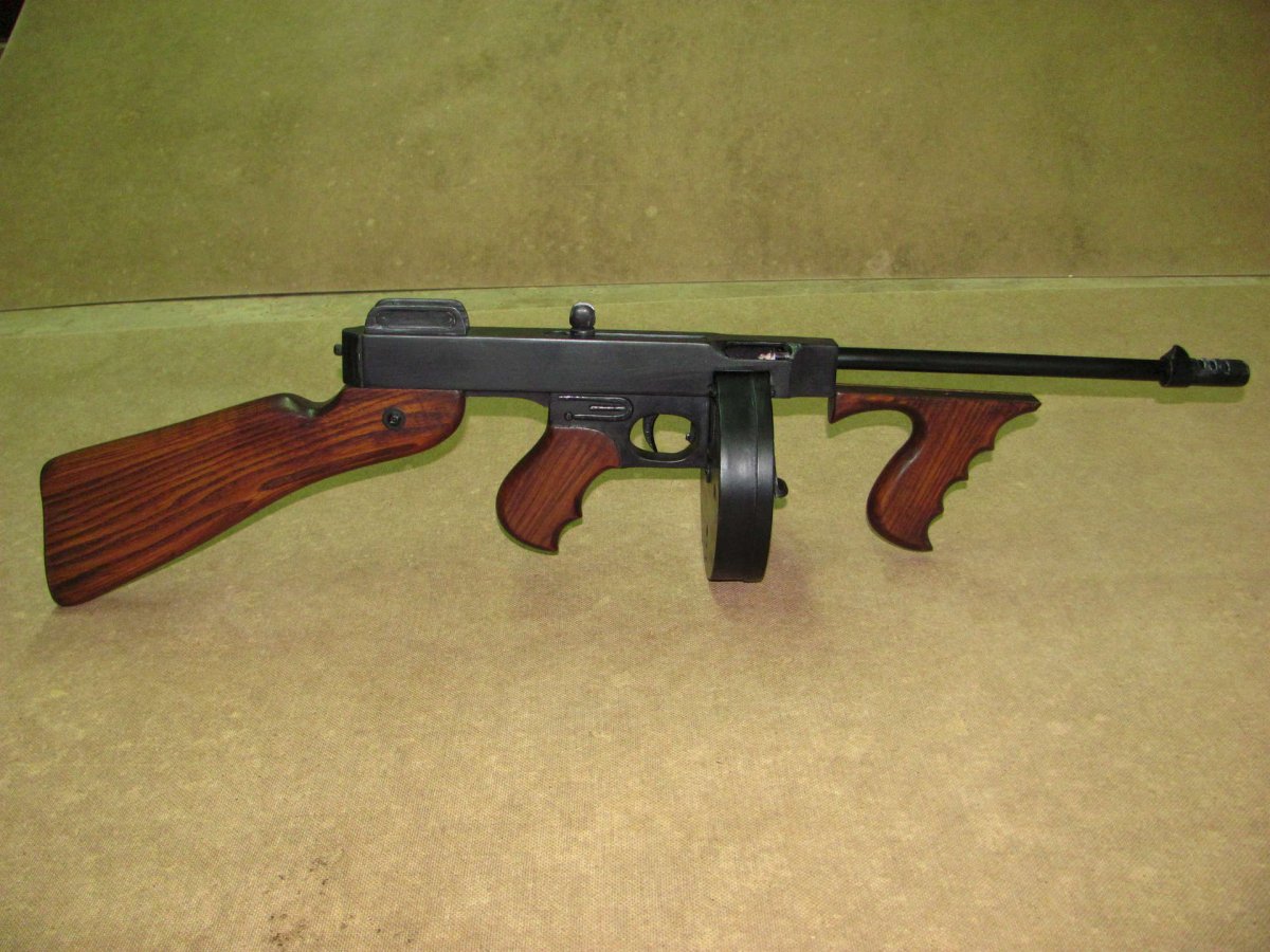

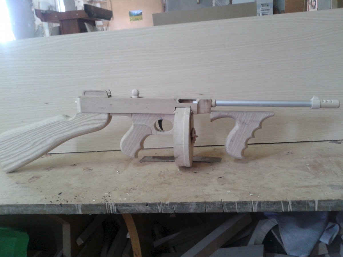

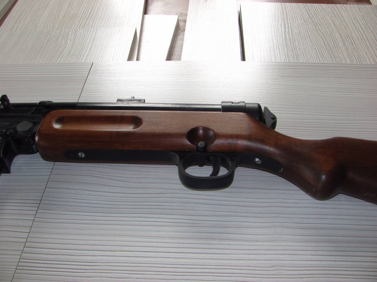

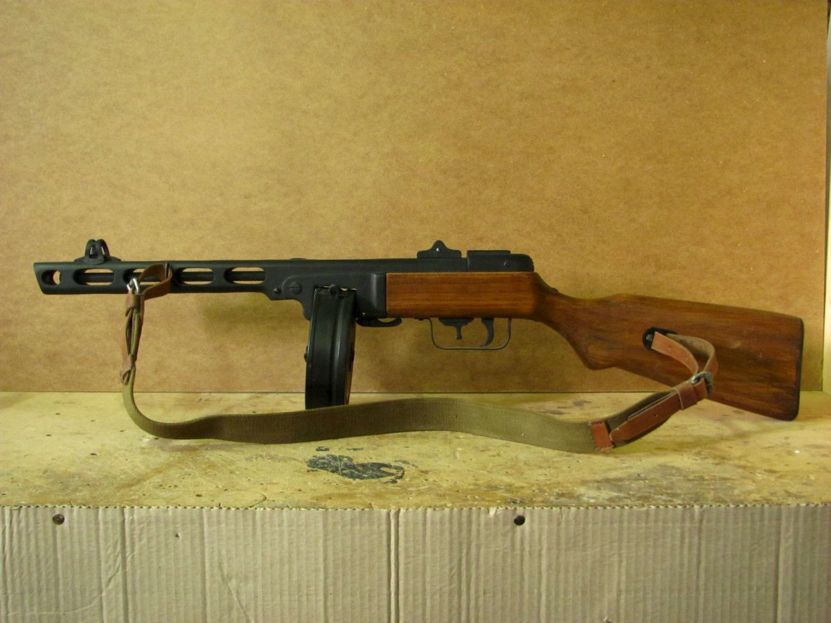

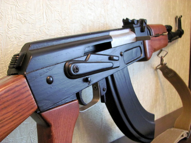

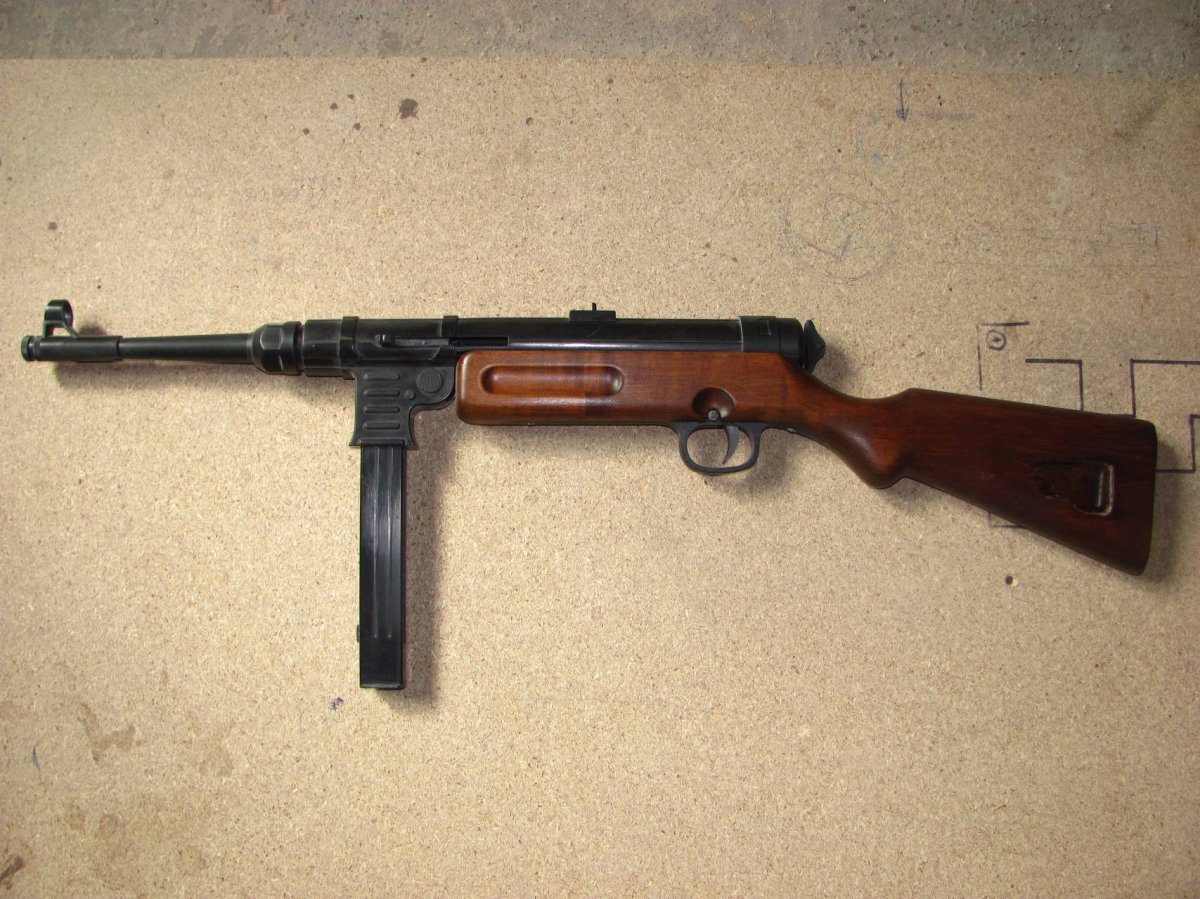

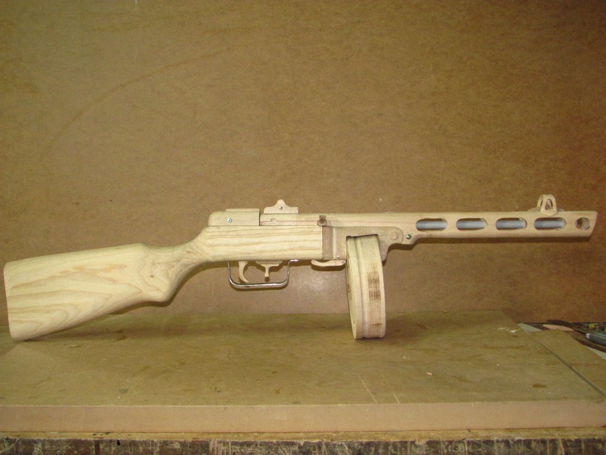

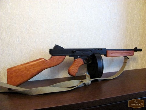

    Собираю понемногу макеты оружия. Фишка в том, что я их Сам изготавливаю. Практически все макеты сделаны на 100% из дерева. Так как моя профессия - столяр, поэтому и работаю только с деревом. Некоторые элементы могут быть из металла или аллюминия, по причине того что все-таки дерево ломается. Несколько макетов я продал, но все равно выкладываю их фото. Все макеты в масштабе 1:1. При изготовлении максимально стремлюсь приблизится к оригиналу. Не всегда получается, так как на это необходимо очень много времени, которого и так нет. Так же нет и ММГ под рукой для образца. Приходится искать чертежи в интернете. Самому обрабатывать в Автокаде все интересующие размеры, распечатывать кучу фоток с разных ракурсов. Конкретного направления в коллекционировании - нет, делаю что понравится.

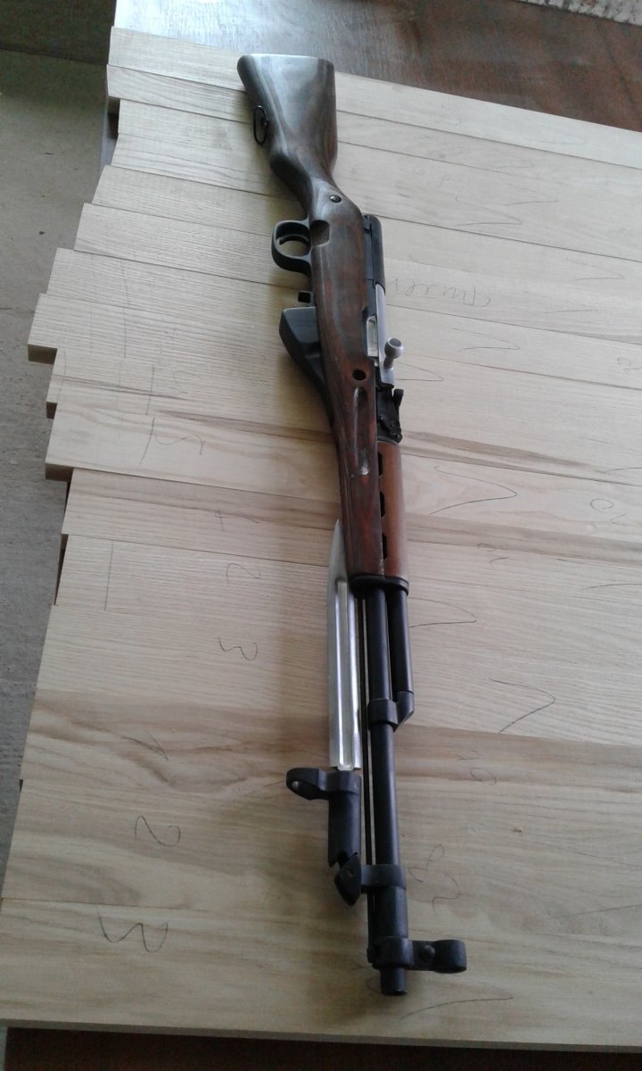

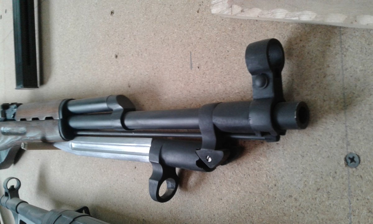

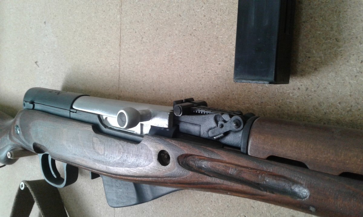

    Ещё.
    На СКС штык откидывается как в настоящем.

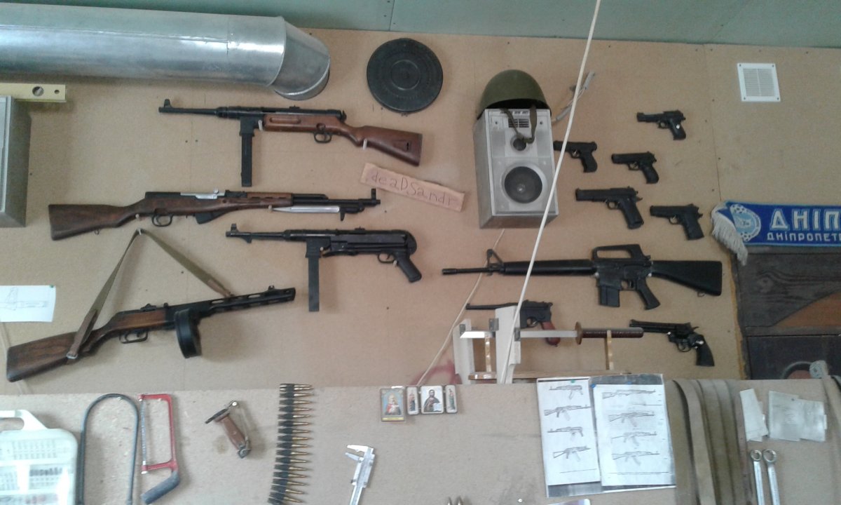

    Это пока что есть в наличии, висят на роботе. Все остальное продал. Теперь буду востанавливать для себя.

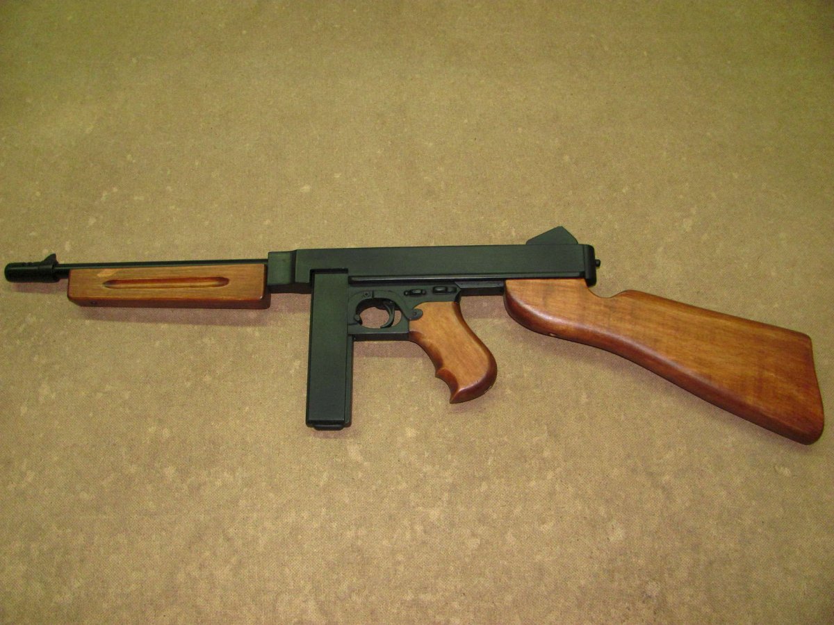

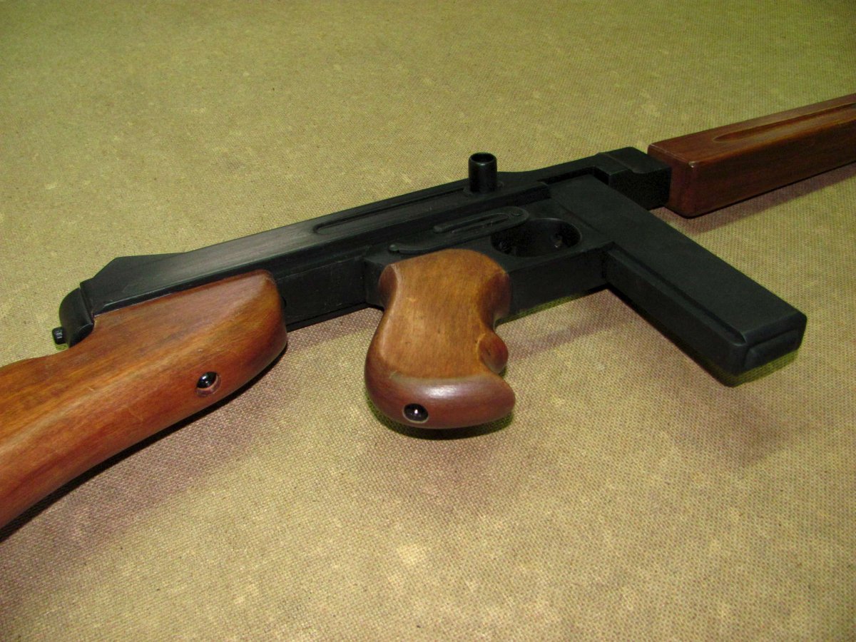

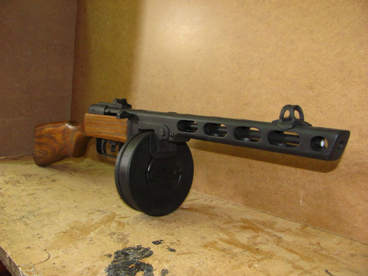

    Все очень просто! Пробовал разные варианты. Но самый недорогой, быстрый и удобный это покраска аэрозольной краской в балончиках. Все макеты я крашу именно так! Важно подобрать цвет. Штык и затворную раму на СКС я красил именно хромом. Главное после покраски зашлифовать акуратно скотчем брайта. Стереть глянец, чтобы деталь стала матовой. Очень эфектно смотрится. Скотч я использую красного цвета, там очень мелкая зернистость, да и на роботе этого добра хватает.

    Уточнение, краску я использую только на тех деталях которые типа под металл (черные,хром и тд) Все остальное, а именно: приклады, ложе, цевье, пистолетные рукоятки я тонирую водным красителем для дерева. Его раньше использовали в мебельном производстве, для покраски. На роботе добра хватало, осталось некоторое колличество производства СССР. Это порошок разных цветов, и розбавляется обычной водой. Больше порошка - темнее цвет. Можно комбинировать. Вообщем цвета готового изделия тоже подбирал на глаз, и из тех запасов которые есть в наличии. Кстати после тонировки обязательно покрываю заготовки водным матовым лаком.

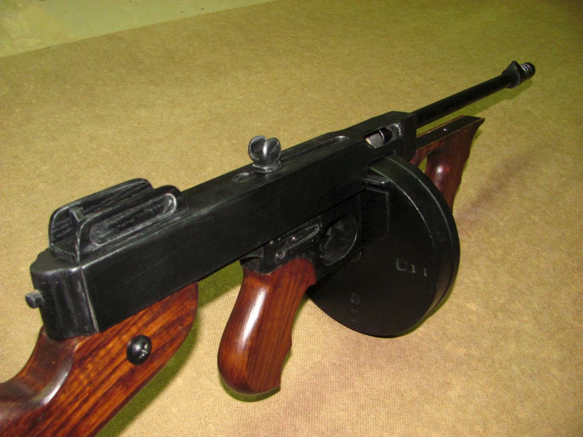

    Изначально делал только для себя. Жизнь заставила продать. Жалею немного, труда было много вложенно, суммы только на поесть. Продал два ППШ, два Томпсона с барабанным магазином и коробчатым, АК-47, Томми ган,
