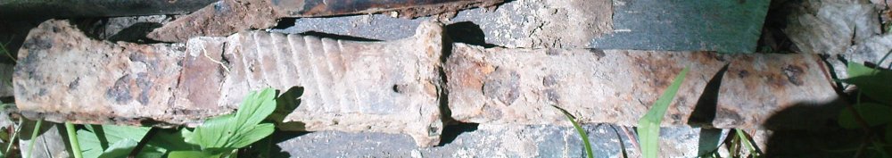

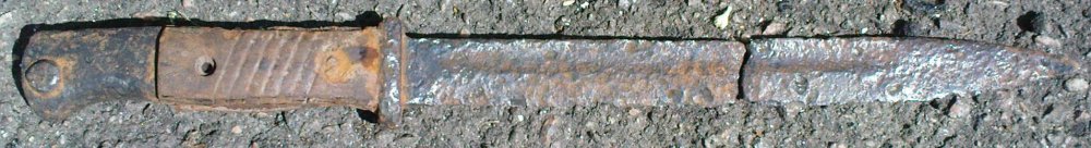

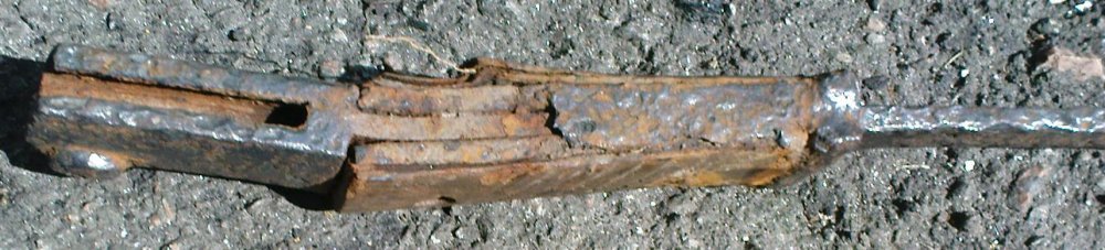

    Сегодня попался вот тай штык, но пациент скорее мертв чем жив : ).
    Подскажите пожалуйста, что с ним можно сделать? Или на полку?
    Накладки почти в хлам, одна более мение но второй хана.
    Кнопка работает четко, на кнопке есть четкие 4 цифры, на лезвие видно только 2 но все сходятся.

    Время жаль его не пощадило.:(
    На полку, ничего уже с ним не сделаешь.

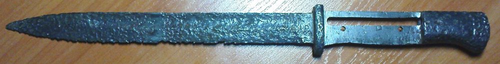

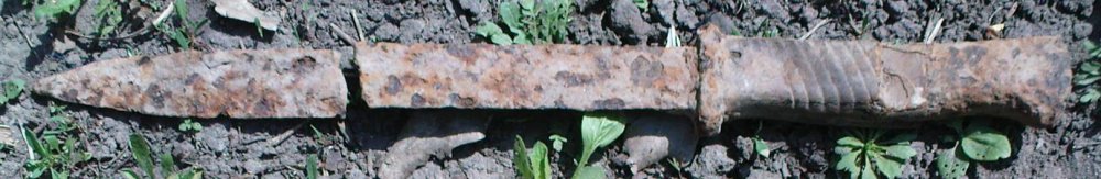

    Раз умер, так мы с него мумию сделаем. :))) ну и на полку для антуража.
    Вот что получилось. Теперь его ждет электролиз, ну и попробую восстановить бакелитовые накладки

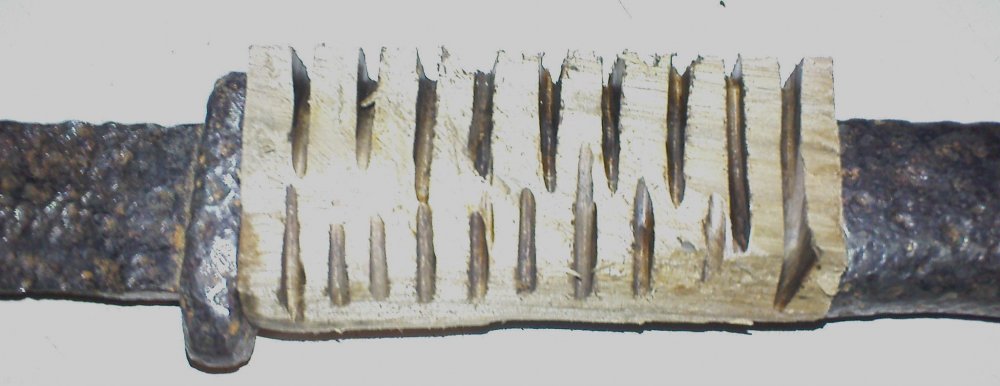

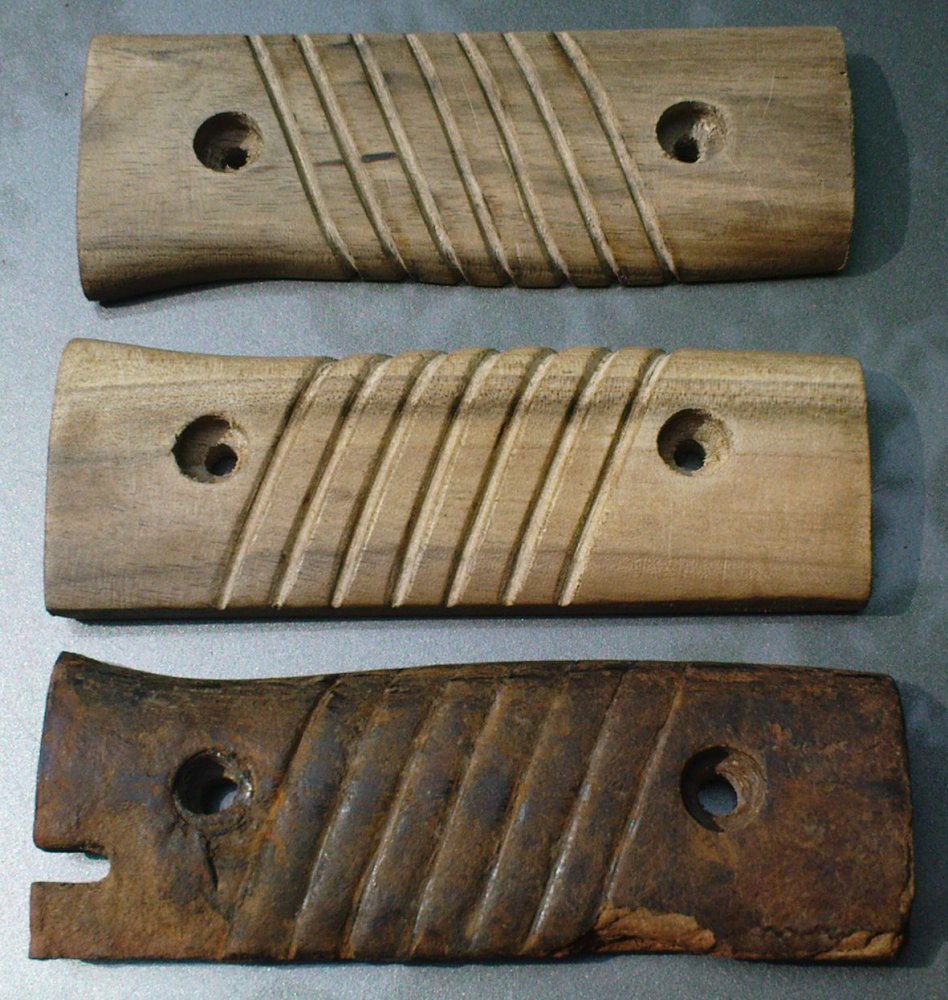

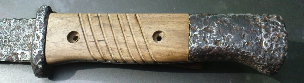

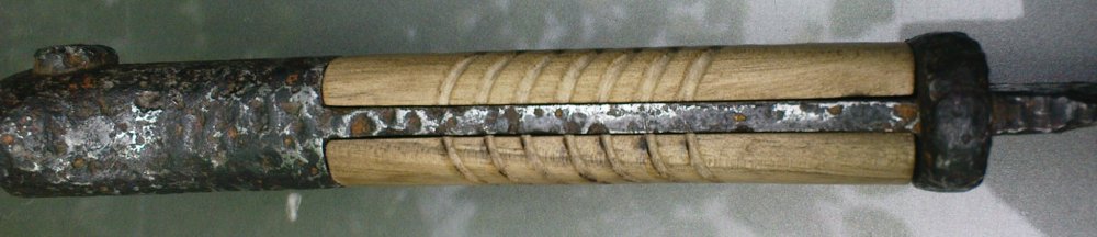

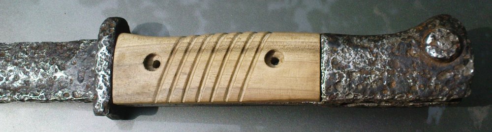

    пока не могу найти бакелит, чтобы отреставрировать родные накладки решил сделать новые с ореха, (осталось прорез сделать).
    п.с. сильно не пинайте :oops: я не мастер, я только учусь

    Так класні накладки!:smile_12:Непогано коли ручку з накладками у воскові прокип*ятити)Тоді дерево має більш старіший вигляд,тай у руці сидить добре)Ну плюс волога та інша дурня йому не страшна)

    Зачет!очень даже!

    получилось с второго раза, первые накладки плохо подогнал к металлу.

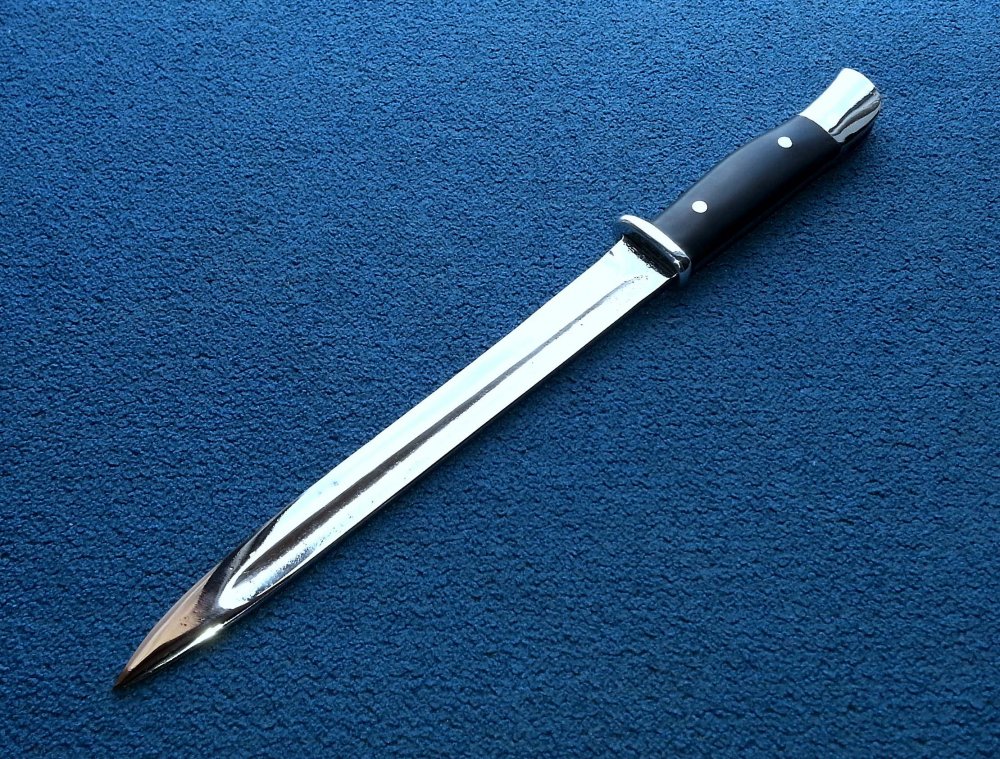

    а по самому штыку много вариантов можно придумать.
    от просто такого

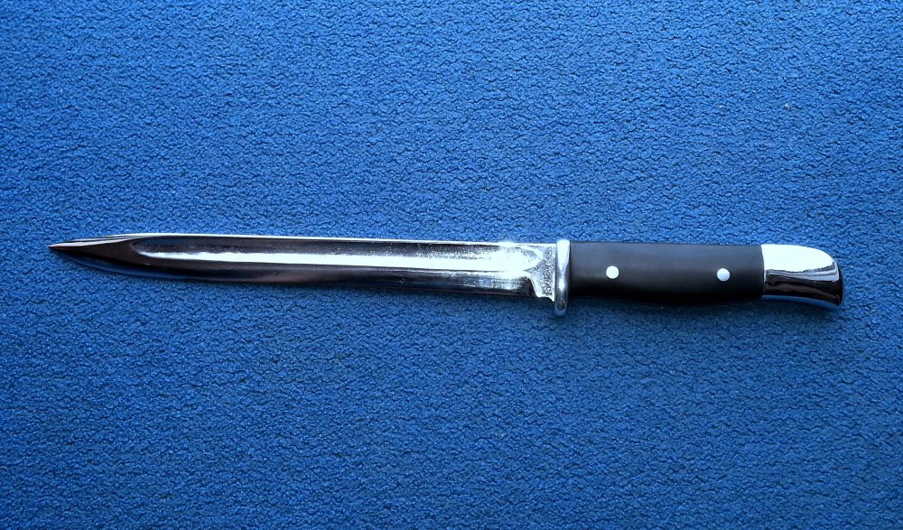

    до просто такого
    20130719_175348.jpg 20130719_175530.jpg 20130719_175540.jpg 20130719_175605.jpg 20130719_175626.jpg 20130719_175636.jpg
    оба изначально были такие-же как и ваш.
    вообщем из К98 много чего придумать можно ;)
