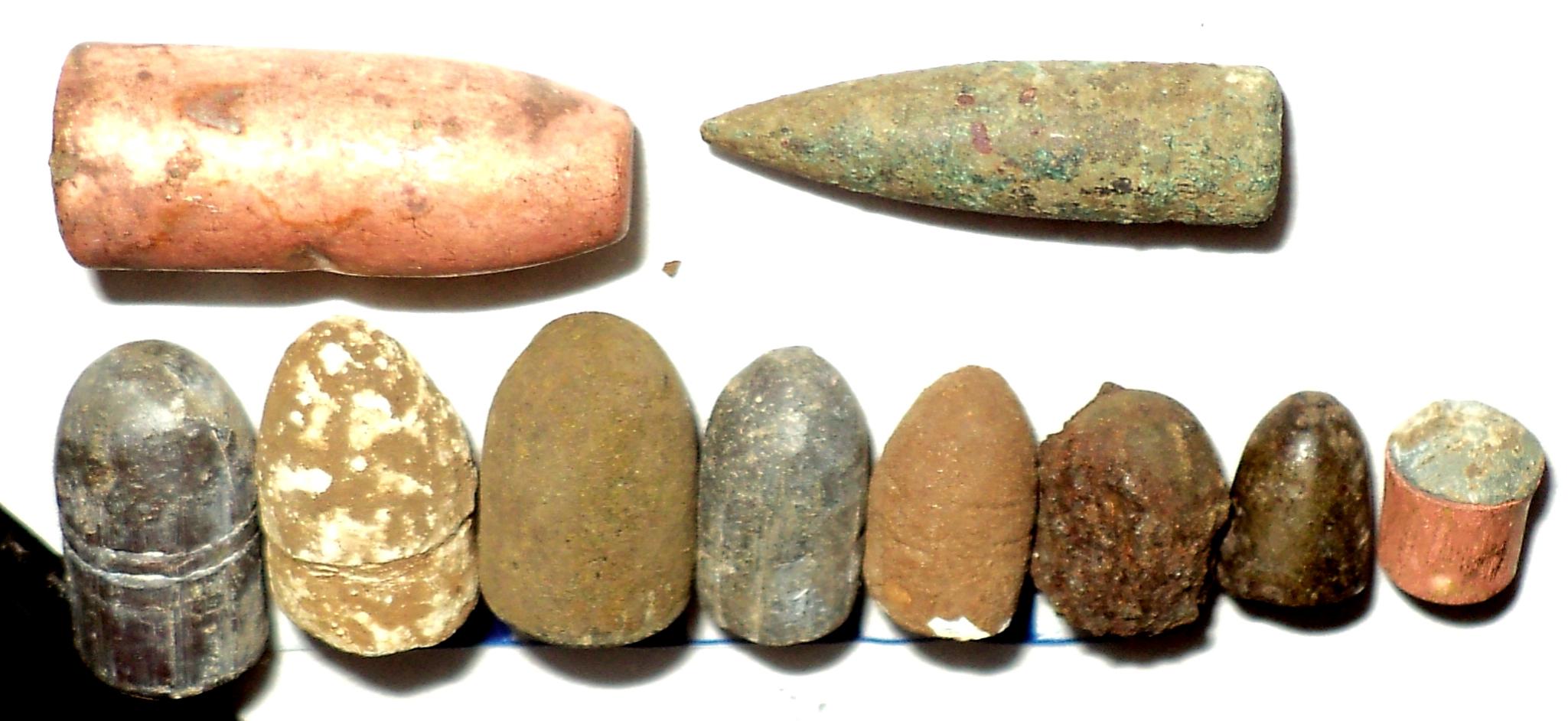

    С позволения камерадов, создам пополняемую темку с пулями, тк "непонятки" периодически появляются, и по каждой отдельную тему делать имхо тупо, а в "общей" - потом пол дня ищу свой пост...
    итак, поднакопил непоняток. для масштаба на всякий сверху положил 2е обычные.
    Самое правое - латунный "горшочек" с свинцовой "пасочкой", в том что "это" пуля почти не сомневаюсь.
    Сопутка у меня почти всегда дикий перемес от КР до современки, поэтому она ничего не скажет..
    Буду благодарен за определение:beer:

    первые 2 сверху:
    1: http://www.municion.org/altres/11x59gras.htm
    2: 7.62х54R обр 1908 года.
    нижний ряд:
    1: .44 S&W http://www.municion.org/44russian/44russian.htm
    2: -
    3: .45 ACP http://www.municion.org/45acp/45acp.htm http://www.reibert.info/forum/showthread.php?t=200337
    4: -
    5: -
    6: -
    7: -
    8: какой то короткойбой ... где то я видел такую пулю... сколько нарезов? 4? вероятно 7.62х54R (но могу ошибаться).
  4. Слай
    Слай Stabsfeldwebel Клуб взаимопомощи
    2.063
    ask, спасибо, но что-то Вы сачкуете - самое легкое определили, и "спатки"?(шутка, без обид))) Если не ошибаюсь, Вы очень даже в теме ;)
    :beer:
    Про Кольт затупил - находил такие ммг патров, чёт не допер)))
    На "пасочке" №8 - нарезов по-моему нет,надо взглянуть,
    Справа от .44 S&W - №2 - какой-то старичек древний, пули Минье копаются в на-а-амного лучшем состоянии чем "оно"... Может что-то из дульнозарядного?
    Определение оставшихся приветствуется, непонятки будут добавляться:beer:

    Кажись пулька Бутурлина-Смирнского;)

    6: может это 9х18 ПМ ?

    Ух ты ж ну и названице у пульки))
    Спасибо! :beer:
  8. Слай
    2.063
    По идее современкой такой там не пуляли, да и "шуба" солидная у пульки, хотя утверждать ничего не берусь, тк не спец в теме (пока что ;) )
    Могу в лимонку кинуть ее чтоб "шубу снять", конечно порозовеет но хоть более "определябельна" станет...

    проще взять современную пулю и сравнить (если таковая имеется).

    Не имеется для сравнения... Возможно, менты "там" по черным копателям постреливают иногда - тогда нахождение пули ПМ объясняется:D:beer:

    Камерады,
    по первой кучке в остатке имеем "загадочные" и неопределенные
    №: 2, 4, 5, 7.
    Возможно, нужны более подробные (либо другой ракурс?) фото для определения этих непоняток?
    С уважением и заранее благодарен, Слай:beer:

    Камерады, нэвжэ пульки №: 2, 4, 5 и 7 - настолько загадочные или редкие, что так и останутся для меня просто - "пулями"?...
    Если доп. фото не помогут, может точные размеры увеличат шансы узнать...?

    6. Скорее 9х17К, оболочка биметалл.
    7. На 7,65х17 похожа.

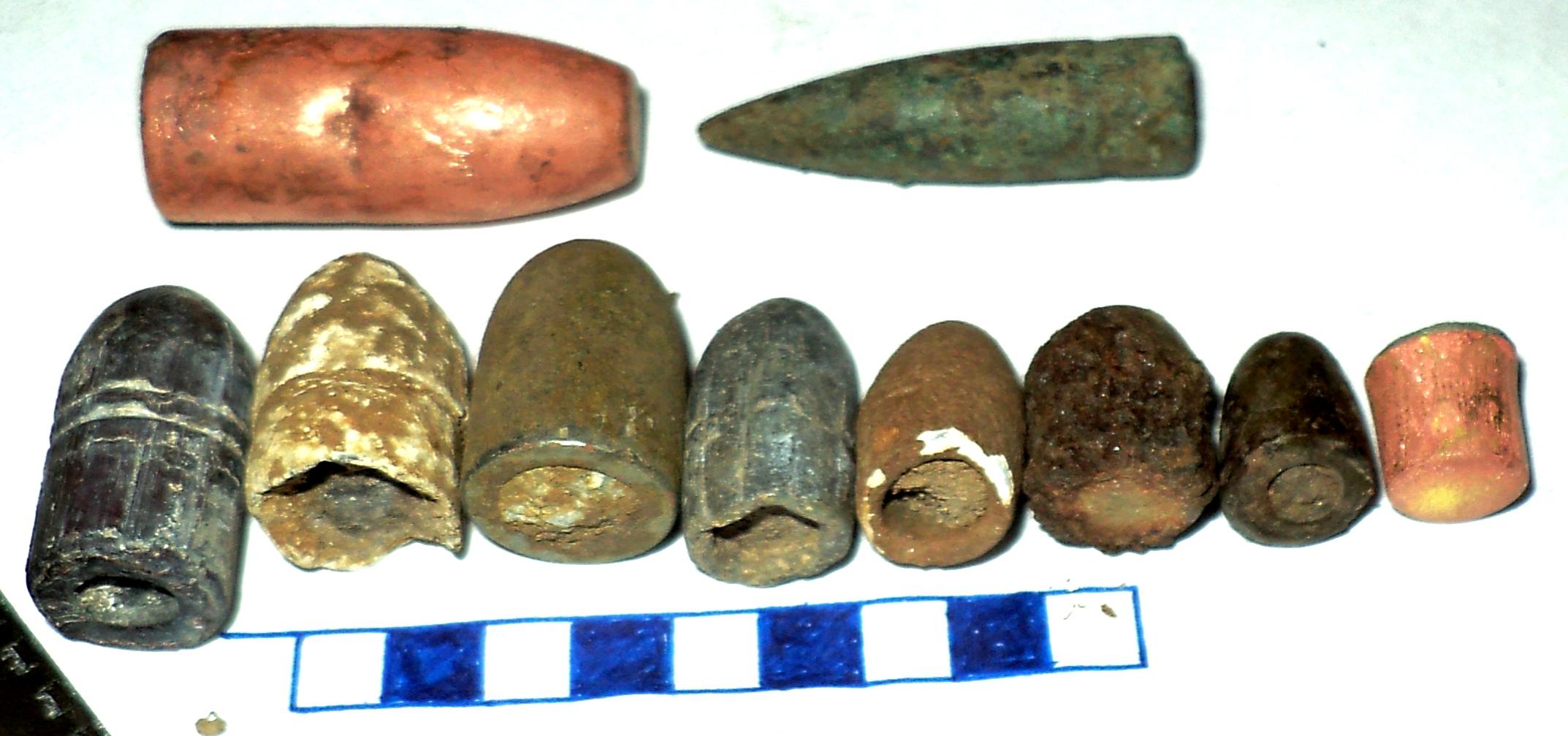

    6: всё таки ПМ-овская, обратите внимание на донце пули.
    7: чем? у меня 2 типа таких пуль есть, со свинцовым и стальным сердечниками - и ни на одну из них не похожа.
    А вообще - хорошо бы размеры всех пуль которые не определены. Конечно по ним видно, что точные размеры не снять, но думаю некоторые Камрады помогут если размеры будут..

    6.Всё же не уверен, видел (где, не помню, найду - выложу) похожие и на 9х17, + место нахождения, + "шуба"...
    7. Да, действительно, явно не она - недоглядел отсутствие каннелюры, и форма чуть-чуть отличается, так что х.з

    Ну поймите, что сейчас современный гильзач и пули валяются повсеместно, я на копе по гражданке выкапывал гильзы 9х18 1976 года и гильзы 7.62х38R (спорт) 80-х. 9х17 того периода имеют другую донную часть. Если завтра появится возможность - сфоткаю донную часть пули 9х18.
    p.s. Слай, измерьте диаметр пули, если ровно 9 - то MORANA прав. Если чуть больше чем 9.00 , то прав я :)

    Камрад =ask=, не спорю ни в коем случае, сам ковырял настрел АК в блиндажах. Так что бывает...Смутил сохран.
    А вот №7 - интересный зверёк. Искал информацию по 7,65 Рот-Зауэр, 7мм Намбу, 7,65 Парабеллум - гугль молчит, на форуме тоже вроде нет...

    Этот предмет может вообще быть не пулей ;) подобные пулеобразные вещи - использовали в самоварах.
    Слай в донной части случайно резьбы нет? что за металл?

    7я пуля - имхо резьбы нет, 99% что пуля, более подробно смогу вечером посмотреть, надеюсь, размеры - тоже сообщу.
