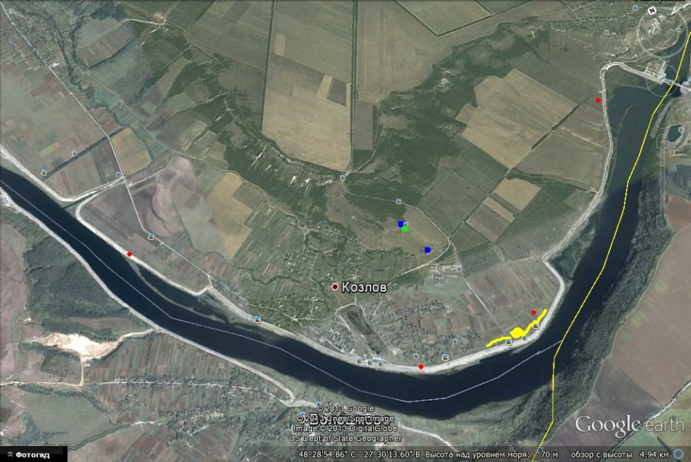

    Добрый день. Ищу информацию по части Могилев- Ямпольского УРа, а именно отрезка по берегу р.Днестр от Новоднестровской ГЭС до ниже по течению ГЭС-2 (около с. Наславча, Молодова). На даном участке, по територии Винницкой области было размещено несколько ДОТов (на карте красные точки). Мои родители с этого района, и в детстве я часто лазил по ним. По рассказам бабушек-дедушек эти ДОТы были уничтожены отступавшими красноармейцами летом 1941 года, когда немецкие (Румынские) войска начали переправляться через р. Днестр со стороны с. Волошкове Черновицкой области. Уже в начале 2000-х годов, ДОТы были окончательно уничтожены при постройке дамбы по берегу р. Днестр, а их части были использованы в берегоукреплении при создании вспомогательного водохранилища ГЭС.
    Также в с. Козлов есть 2 разрушенных ДОТа, которые находятся на возвышении около выезда из села по дороге в с. Хоньковцы.(На карте синие точки) Эти ДоТы были соединены сетью окопов. Один уничтоженный полностью, второй (около зеленого квадрата на карте) который находится на самом верху возвышения, разрушенный частично. От внутреннего взрыва, откололась боковая бетонная стена и завалилась набок. Крыша осталась, и также рядом с ДОТом валяются искореженные металлические двери. Зеленый квадрат на карте-это могила 4-х солдат которые погибли при обороне ДОТа, представляет собой поросшее травой возвышение размером приблизительно 2Х2 м. По рассказам моей бабушки, солдаты, которые обороняли верхний ДОТ, по какой-то причине не ушли вместе со всеми (думаю, что их просто забыли в суматохе), и остались в этом ДОТе, заблокированы немцами. Был ли там бой, я не знаю, но через несколько дней (со слов) их выкурили дымом и расстреляли. Приблизительно в 50-60 годах эти солдаты были перезахоронены на сельском кладбище с. Козлов. Также в селе до войны была погранзастава (на карте желтым цветом, от которой вдоль берега тянулась сеть окопов) Застава и окопы до наших дней не сохранились.
    Очень хотелось бы узнать подробную историю событий которые произошли здесь во время войны. В интернете полно информации по МЯУРу, но все по отрезку от Могилев-Подольского до Ямполя итд. Эта часть МЯУРа не описана.
    И может кто подскажет, где можно посмотреть карту этой части МЯУРа.

  16. alex_welt
    alex_welt Leutnant
    1.460
    Nord Ukraine
    Вот. Добавил известные мне сооружения и пронумеровал. Это 3 батальонный район. Немцы тут не наступали. Тут наступали румыны. Боевых активных действий не было по сути. Оборону занимали части 169 сд.
    Это все что знаю.
