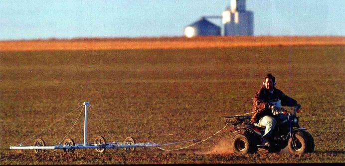

  14. Oleksiy
    Oleksiy Major
    11
    2,665
    Ответ: Модификация рамы 2х2
    Не,там не две катухи 2*2,а две небольших 40-50 см на одной штанге,система в народе назівается"велосипед",говорят лупит глубоко,примерно выглядет вот так:
    но в твоем варианте,без переделки схемы,такой вариант не подходит...

  16. Коляй
    Коляй Schütze
    57
    Location:
    Россия
    Ай-яй-яй. Уже у Анкера фотку стянули! А Вариант более чем интересный! Все эти Дж_3, ТМ-мы и пр. хлам просто в глубокой попе!
