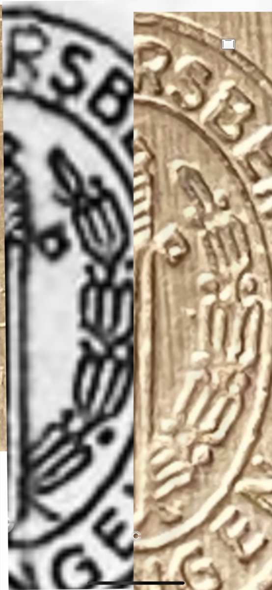

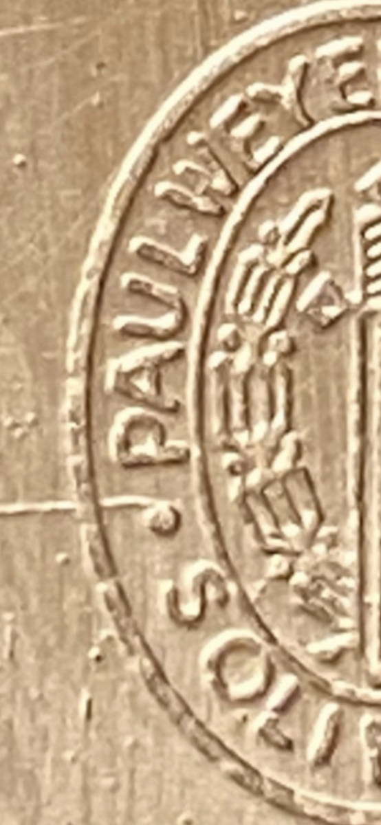

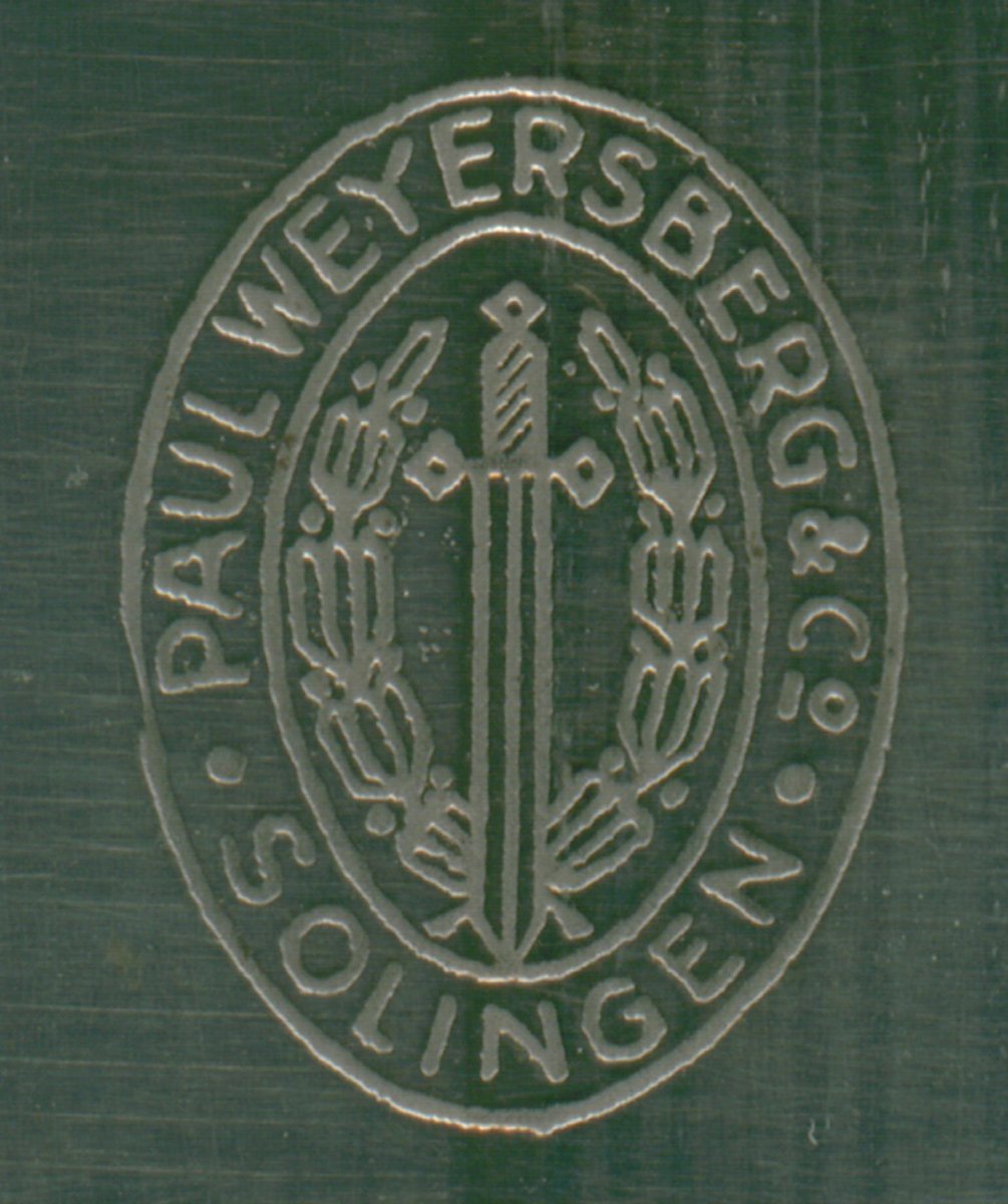

    Доброго времени суток коллеги по увлечению из за которого на порой жены с дома выгнать хотят;)но мы не растраиваимся а идем и покупаем еще один кинжал сс;)

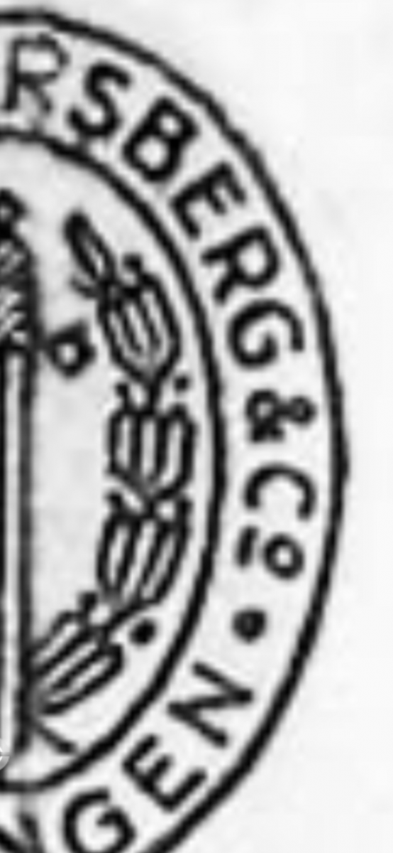

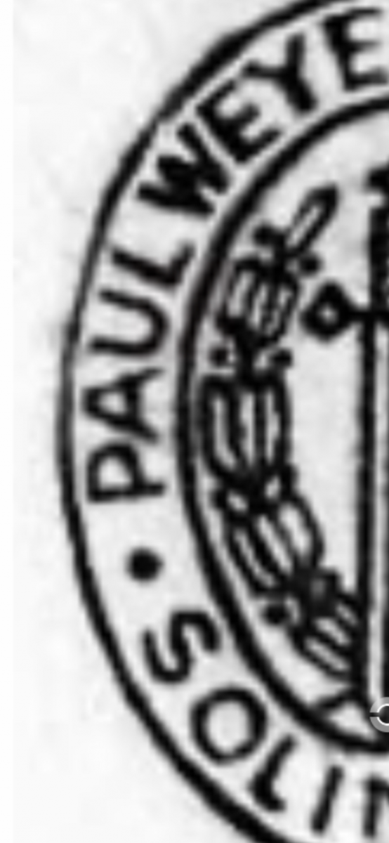

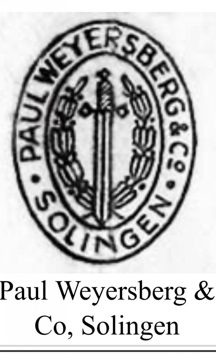

    Можно услышать мнения просто по этому клейму настоящее или подделка.Мое мнение вполне оригинальное клеймо никаких отличий от оригинала взятого с germandagers я не нашел,хотя я как только не извращался и с макро и наложением слоев.Вот фото что получилось.в цвете мое в черно-белом с германдагерс

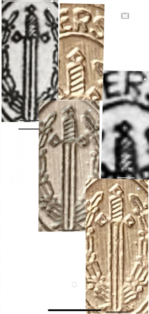

    Я что-то не нашёл "криминала", хотя раз вопрос возник, то где-то есть "зацепка"?
    Клеймо с 1-го "люфта"?

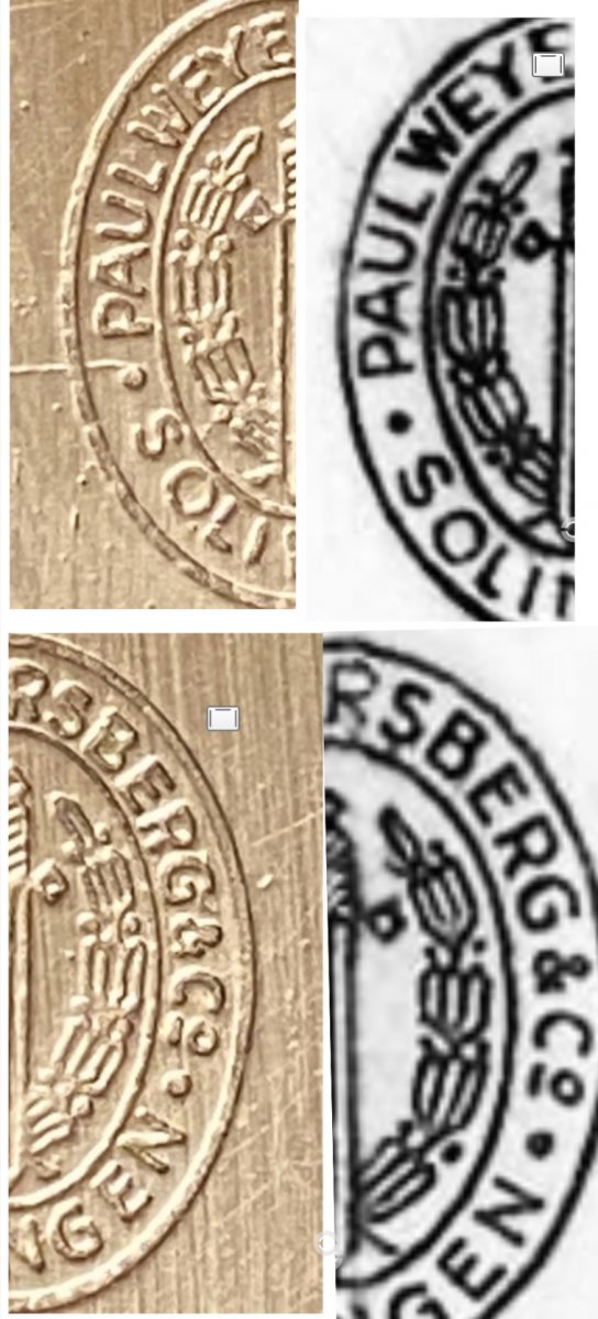

    Сугубо личное мнение клеймо в цвете подделка.
    Пардон за прямоту.
    Пример оригинального изображения клейма.

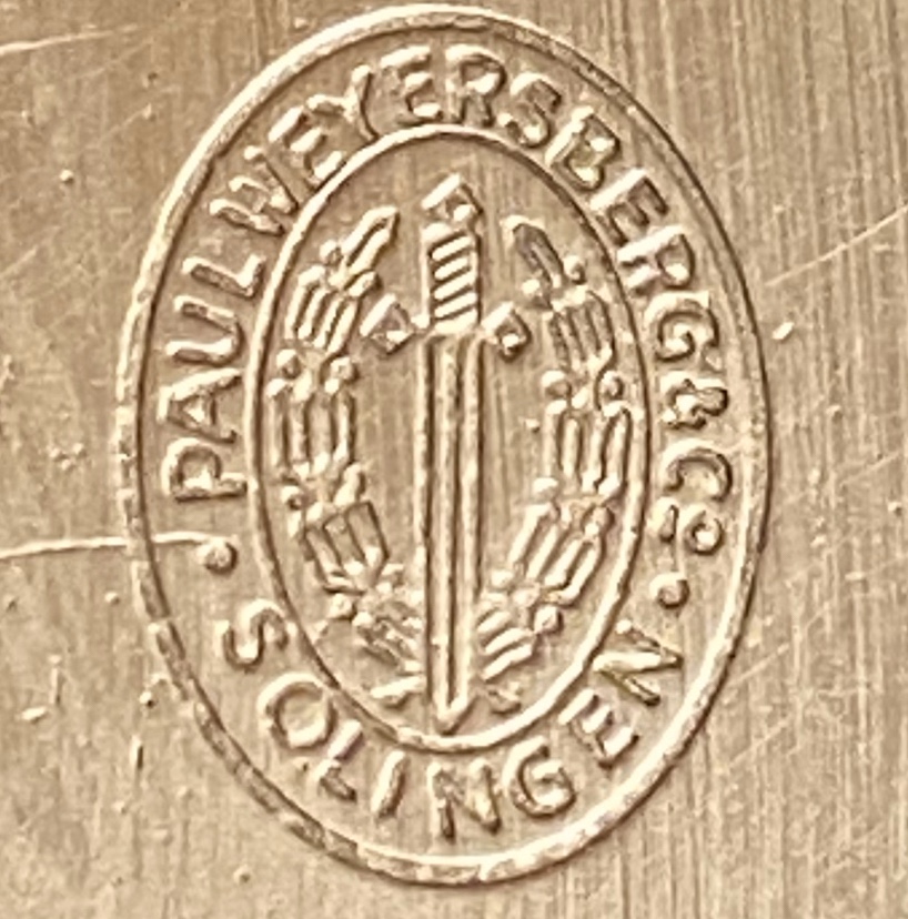

    Хотелось бы видеть весь предмет,клеймо в коллекцию не положешь.От того на чем стоит,можно увереннее зделать вывод.

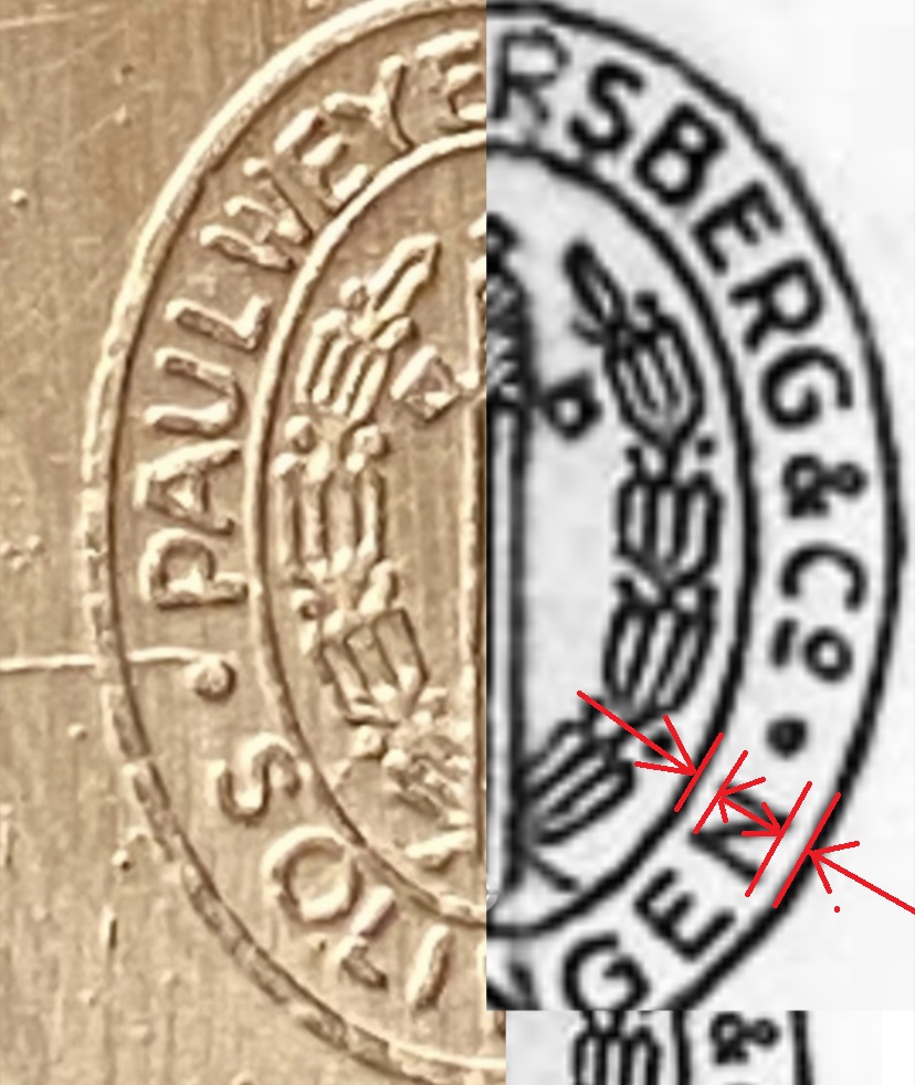

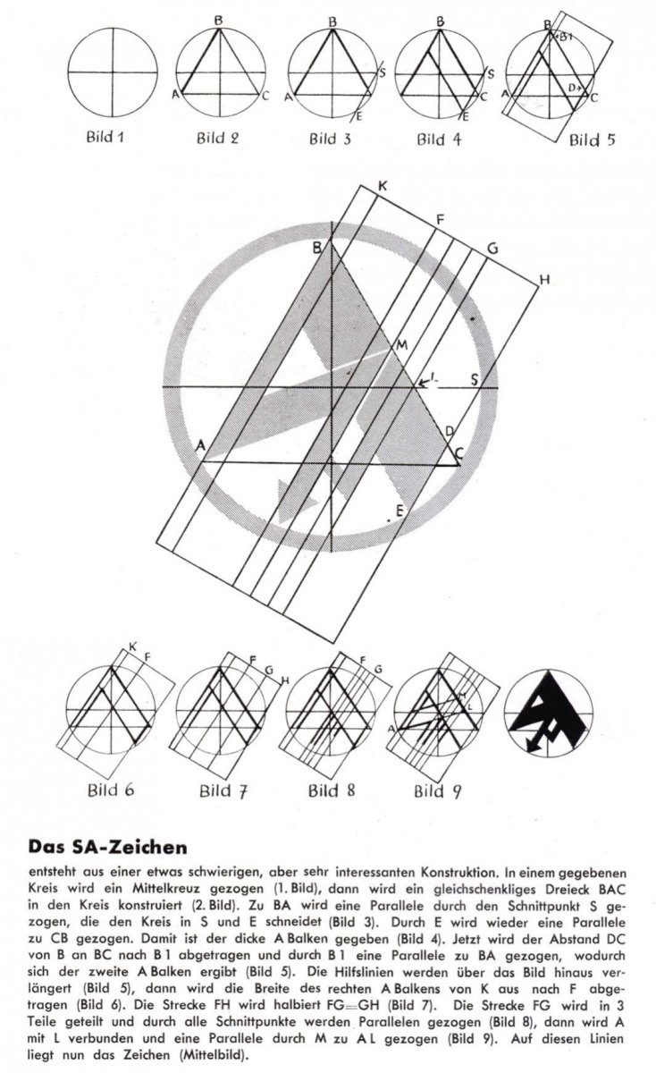

    По моему мнению построение графического изображения текста внутри овалов и прочие моменты позволяют с уверенностью предположить, что отрисовка эскиза была сделана с грубейшими нарушениями. Именно это и указывает на кустарное изготовление изображения, а это в свою очередь ставит весь предмет в разряд очень сомнительных, независимо от его типа.
    Оригинальное клеймо МОЖЕТ иметь какие то дефекты, размытость, потерю каких то элементов, неровный край..... Но надо знать, что эскиз и макет строился по определённым правилам, вот например знак SA, при своей примитивности непростая работа по созданию, см. картинку.
    Смотрите сами....

    То что клеймо на рисунке Герман даггерс и на фото ТС не одно и то же клеймо,то это очевидно.Я же не спорю,просто хочется узнать больше о том как нас хотят обмануть.
