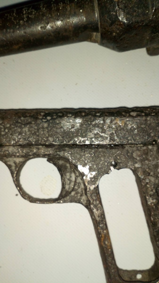

    Є прогрес, но не дуже.
    Достав стволик.
    Зламав сверло....мо не варто сверлити, бо заклепаний він і так? залити свинцем.
    Бо патронник ніби на СХП піде...але нарізи дуже малі і раковини від дульного зрізу.
    Остатки номера.
    Зняти затвор поки не вдалося.

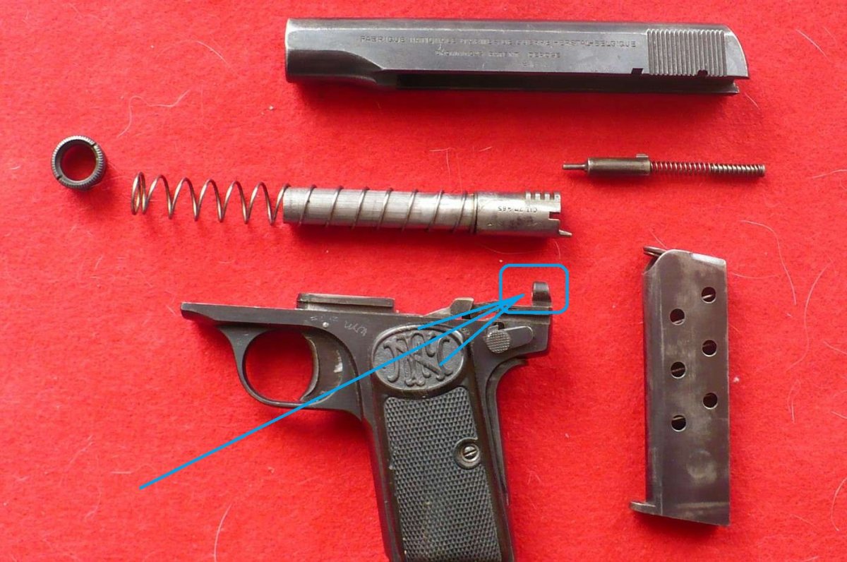

    ...там розклепано от тут (див. фото)
    упор бойової пружини не пролАзить через паз у затворі...
    зарАдить тільки круглий та прямокутний надфілі

    ...от ЦЕ має точно пролізти через той (розклЕпаний) паз :

    ...номер буде видно отут :

    номер на дудці є.
    там теж є.
    є ударник в середині.
    рухається спуск.
    зробив..отвори.

    там легенько іде і впирається.ляскає від удару не похоже на клин упора.....може там ще щось клинить?

    ...там вже нема чому клинити,
    хіба що що от тут загнуто всередину :
