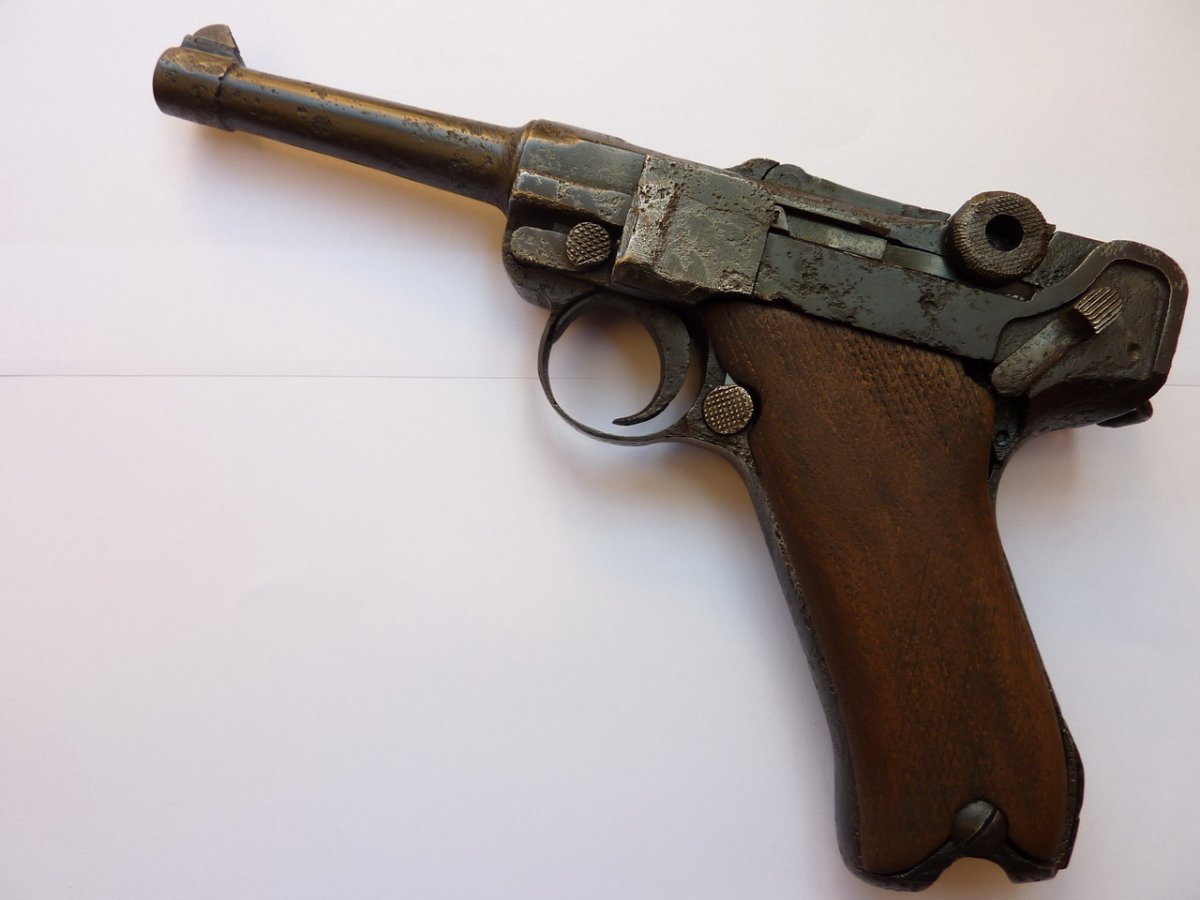

    Доброго дня всем.
    Интересует стоимость такого ммг.
    Деактив-пилен и заглушен стволик.

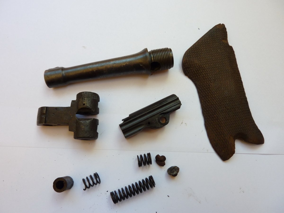

    Воронение-ржавый лак. Накладки оригинал. На затворной раме и деталях есть клейма. Состояние на фото. Дополнительный бонус-детали к ммг.

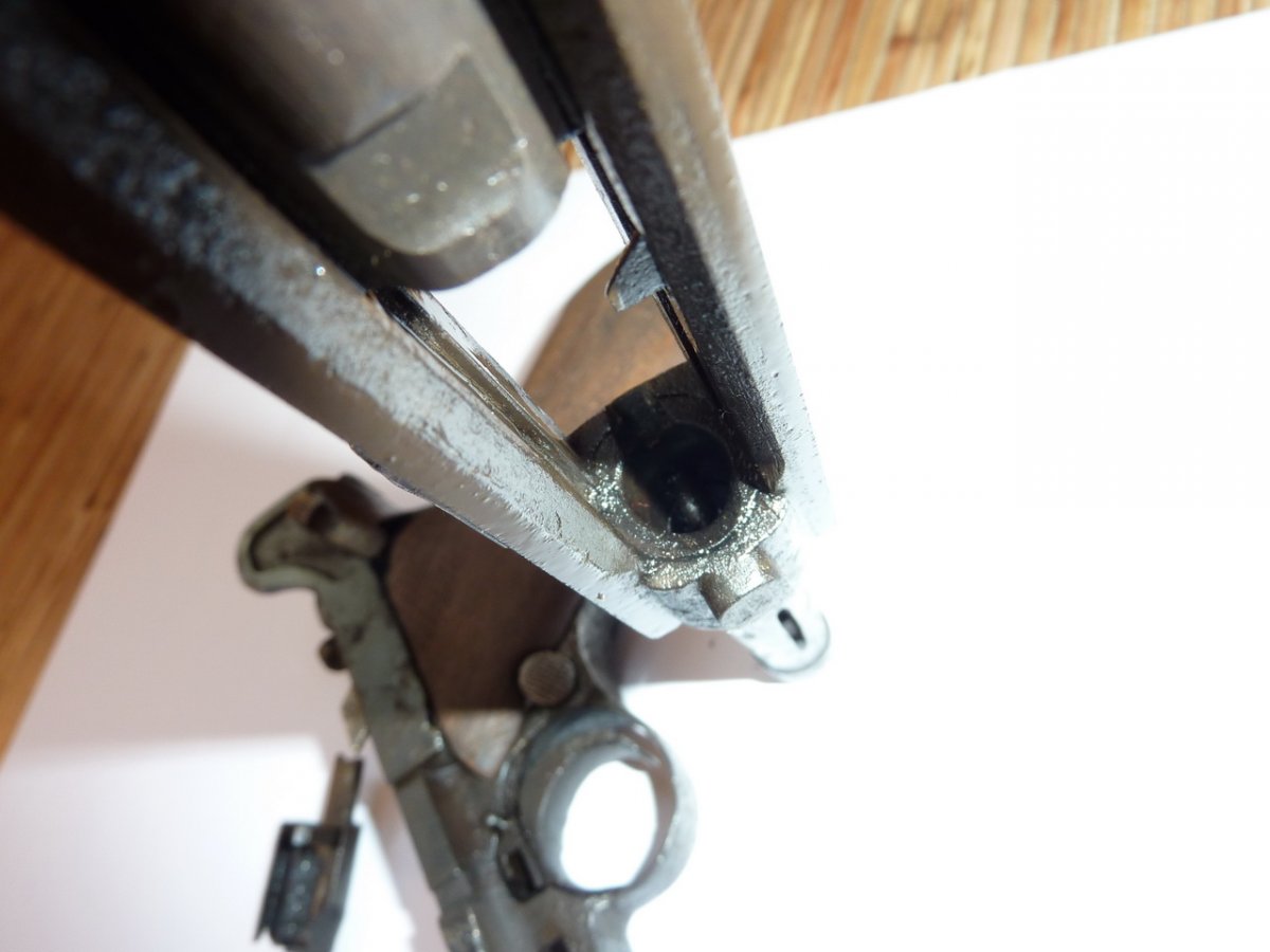

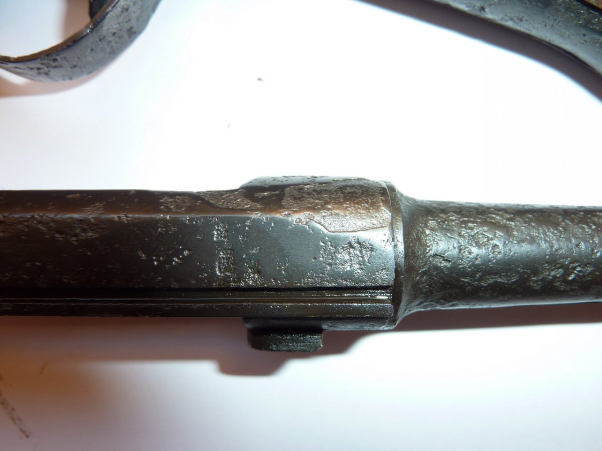

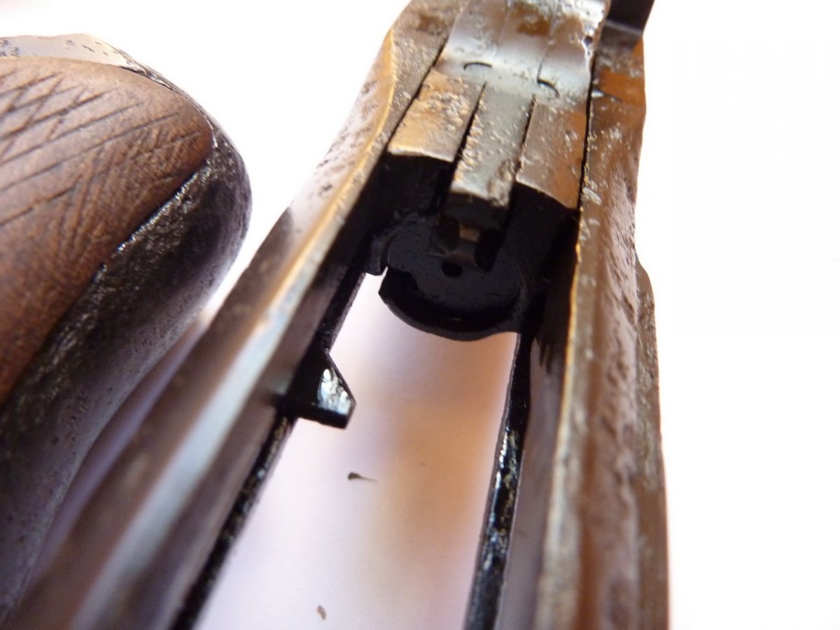

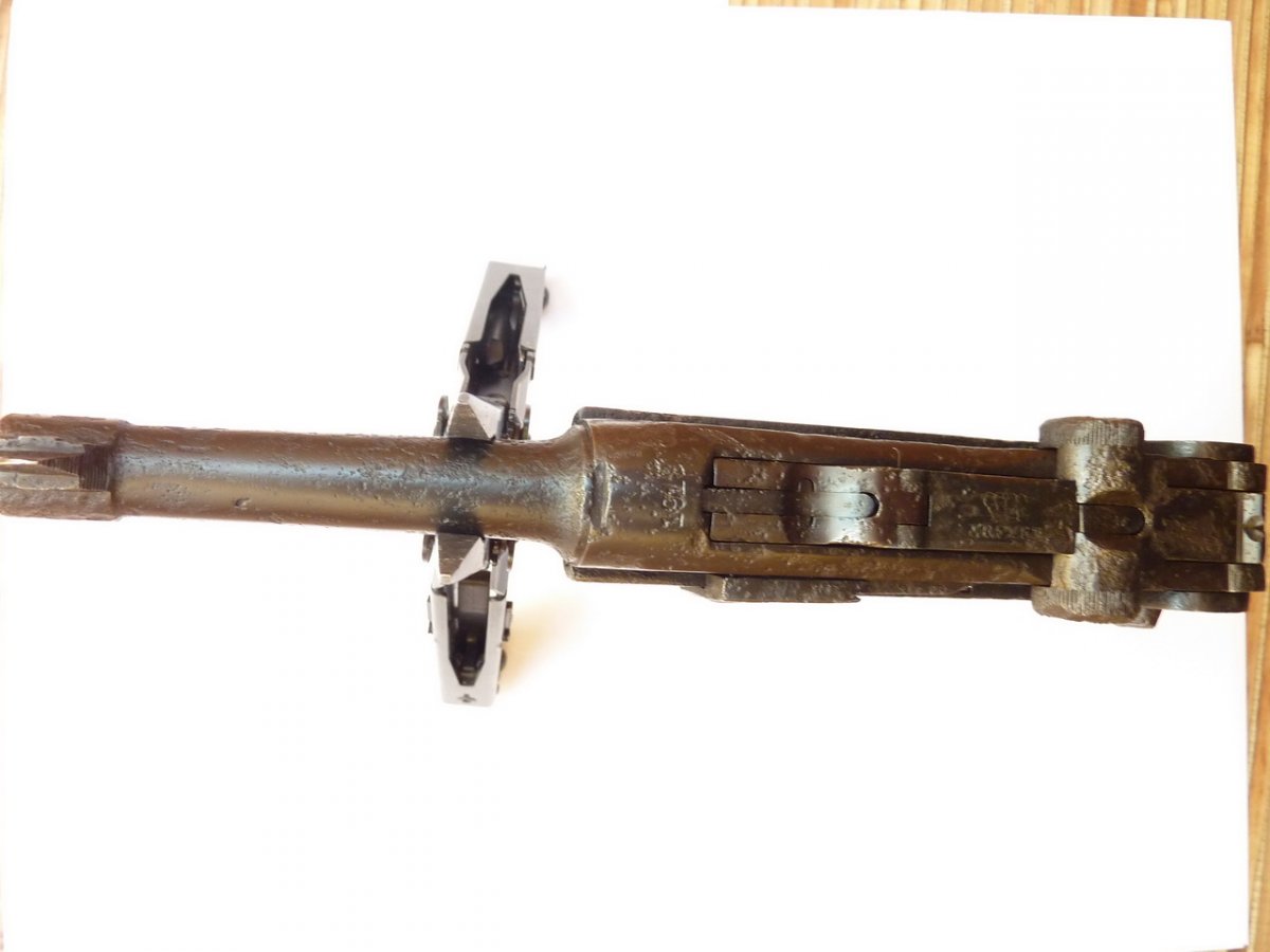

    Для полноты понимания предмета сделайте доп. фото рамки с торца и ствола снизу (как на примерах ниже). А также фото обеих накладок с внутренней стороны (если есть клейма).
    И сообщите, есть ли ударник, упор боевой пружины. Если есть, тоже сделайте фото.

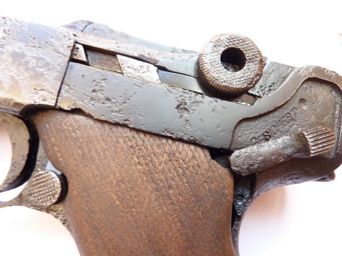

    Пока могу сказать, что это перестволенный сборнячок, а именно изначально это была артиллерийская модель (имеется проточка на ресивере под прицельное), соответственно стволик уже не родной, и как минимум в затворной группе заменены мотыль и шатун (он на другом номере). По остаткам инспекционных клейм могу сказать, что ресивер Ерфуртовский, т.е. по производству совпадает с шатуном - это хорошо, и если окажется, что рамка на одном номере (если он сохранился) с ресивером, то этот тоже плюс. Так же вызывает надежность крепления передаточного рычага возвратной пружины, по фото видится что его ось либо пытались высверливать, либо меняли.

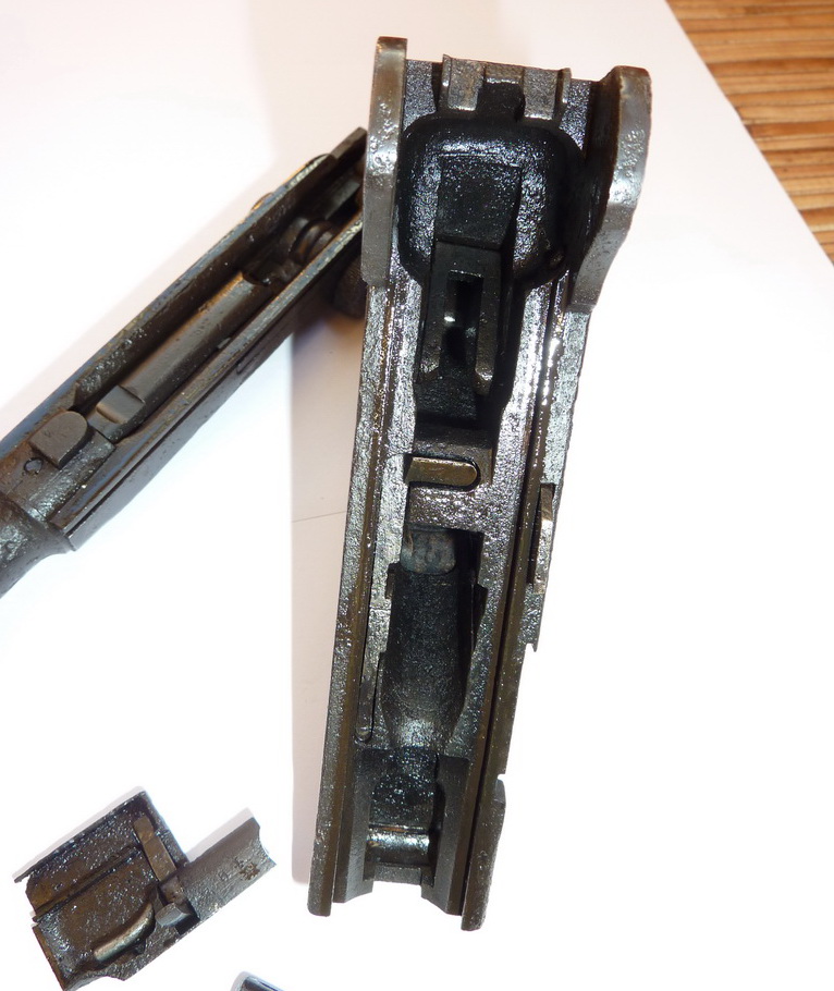

    Хорошо бы еще увидеть фото рамки с обеих сторон без накладок.
    Если работа механизмов еще удовлетворительна, то в таком состоянии до 500$.

    Эрфурт, если память не подводит, нужно в книжке смотреть, с 17го года стал делать универсальные рамы. Все рамы шли с проточкой.

    Всё правильно, именно так и есть. Позабыл об этом. В 1916 шли еще без проточки (у меня есть этого года), а с 17 и до конца производства в 18 г. Эрфурт делал с проточкой.

    Всем доброго дня, допфото.

    Основной номер ?796, но на рамке, к сожалению, его не разобрать. Соответственно все детали с "96" его родные. Пистолет не перестволен, на нем видится тот-же номер, контрольные насечки совпадают. Приливы под винты накладок сильно "подъела" коррозия.
    Проверялся ли предмет с магазином? При установке/извлечении в шахте не клинит?

    Магазина в наличии увы нет. Функция щелчка присутствует.
