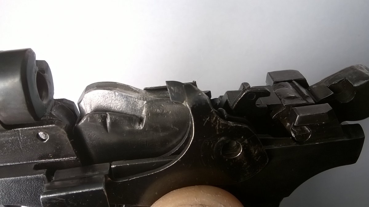

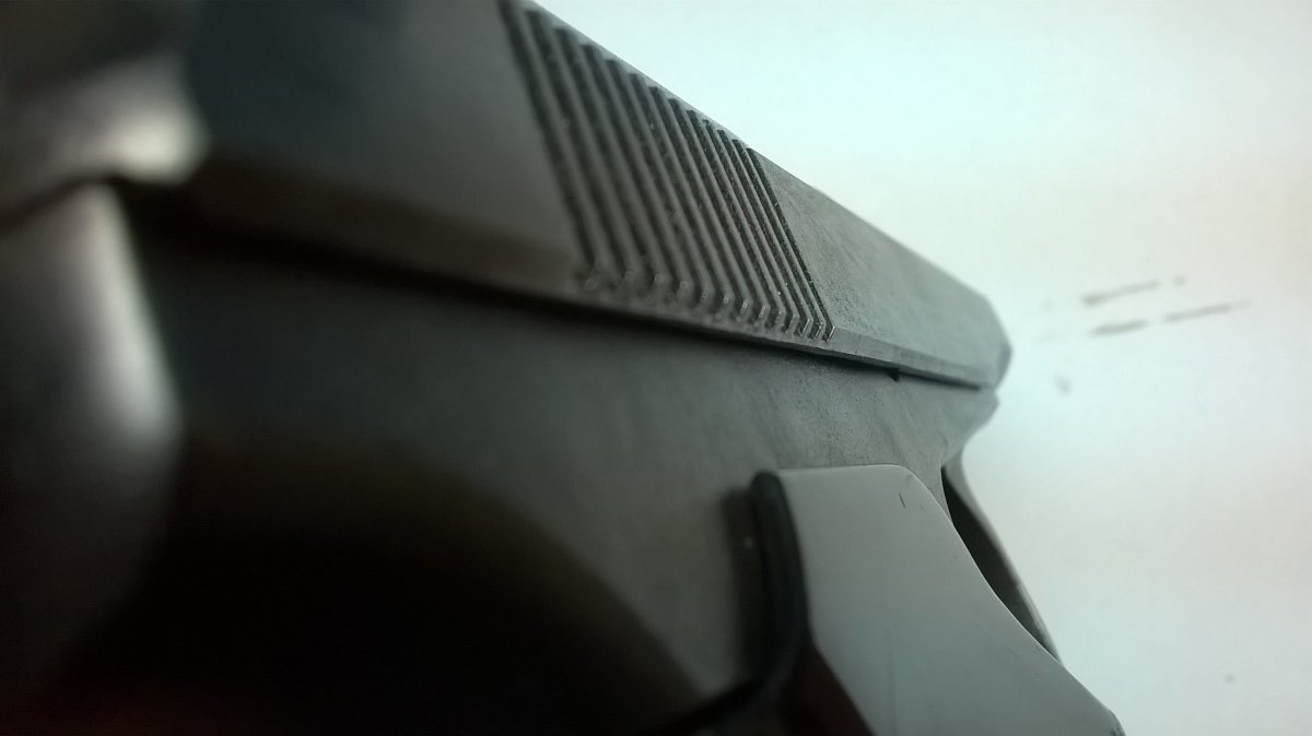

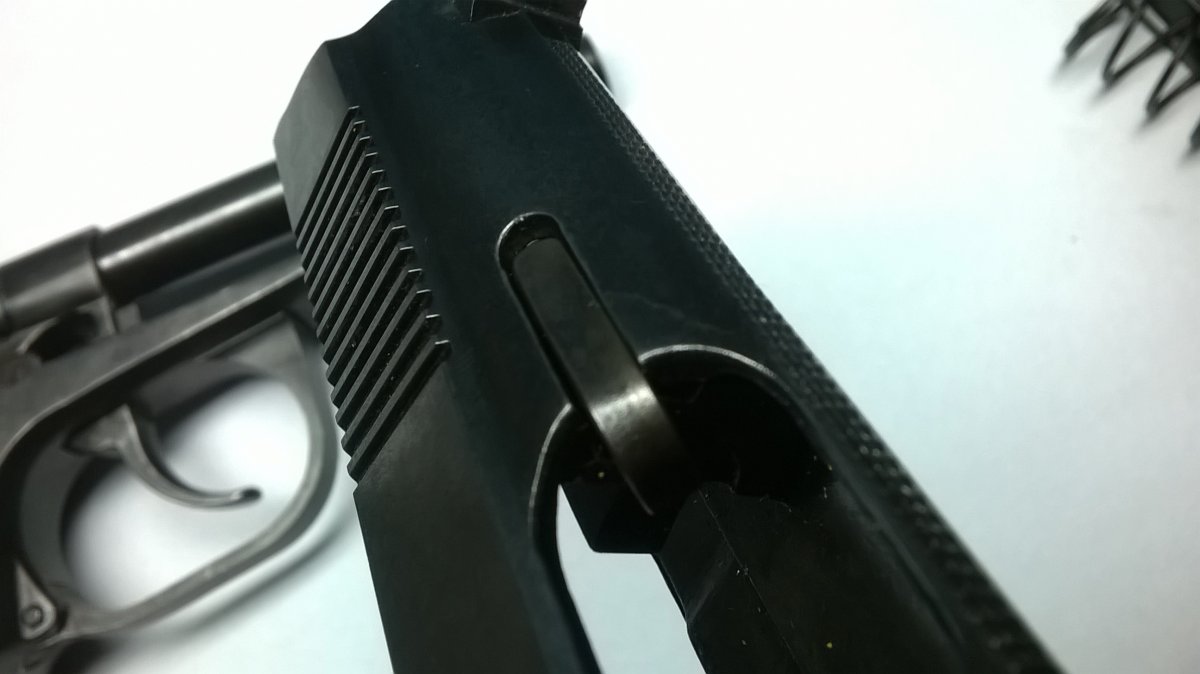

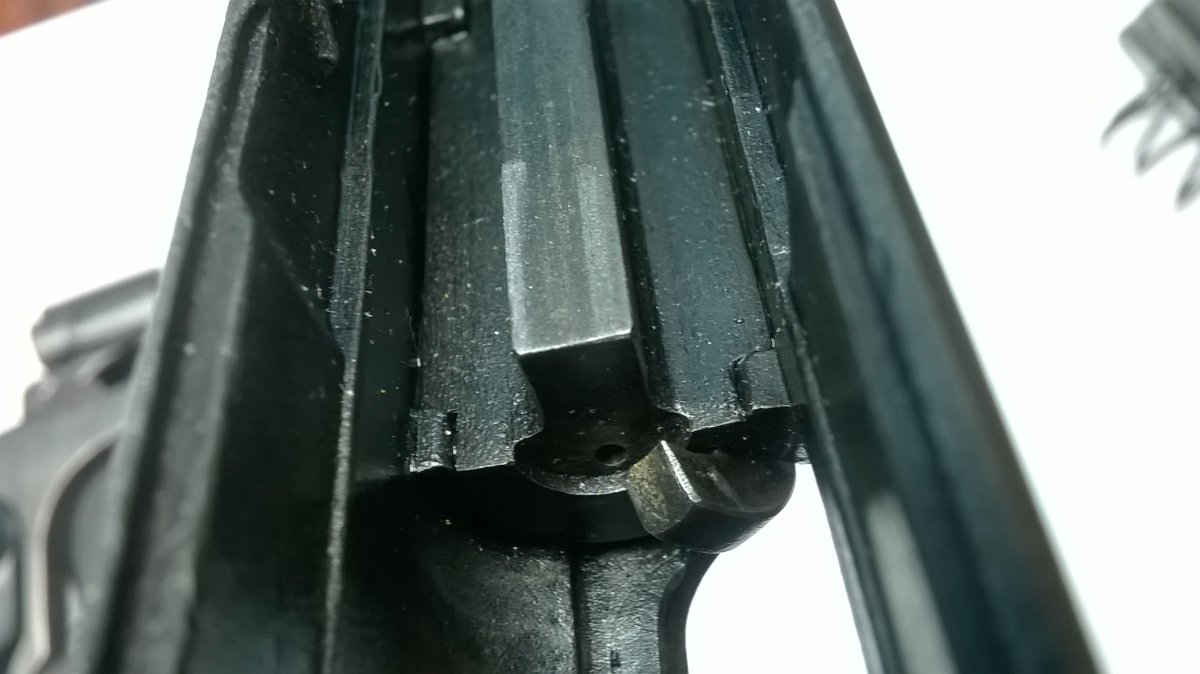

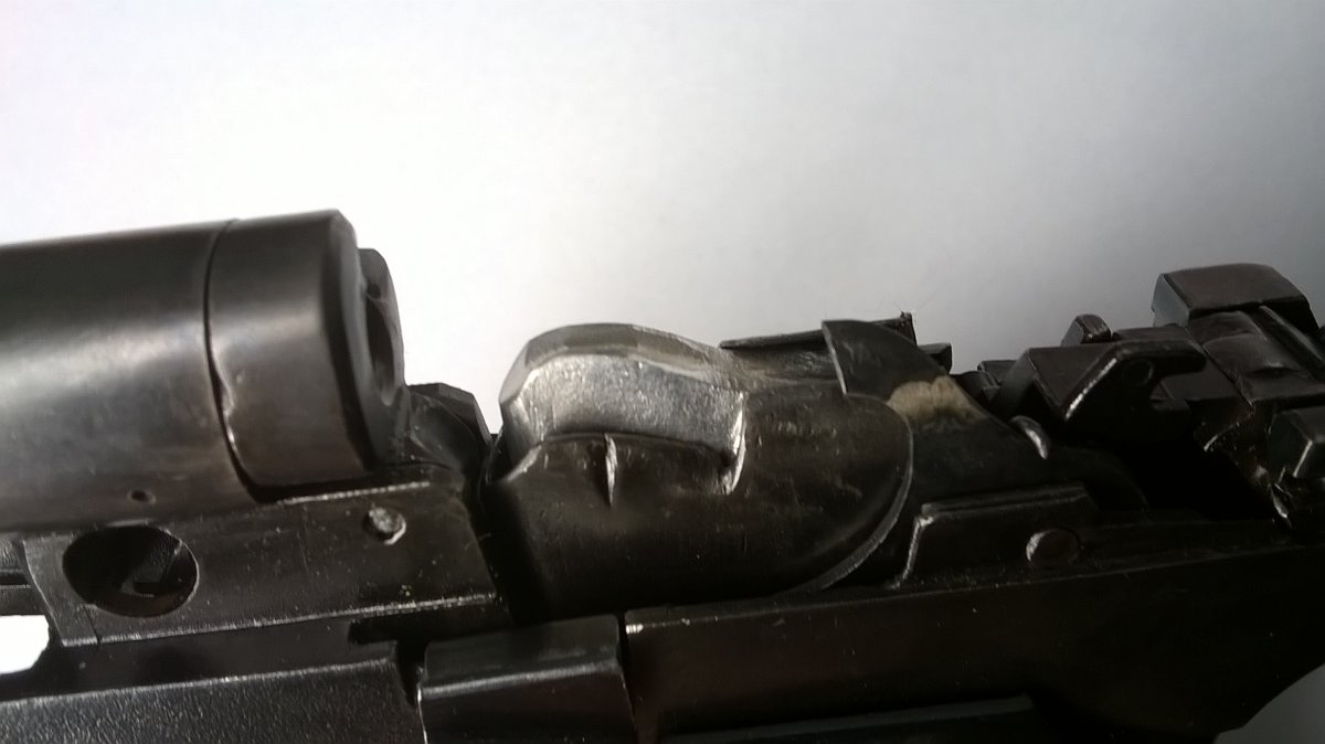

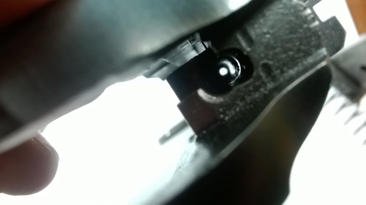

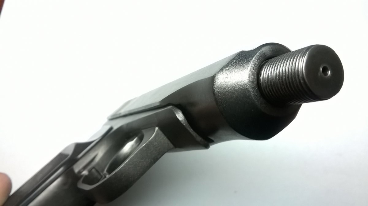

    МР 654. Мастер аргонщик восстановил муфту и вварил личину. Муфта развернута под стандартный ствол диаметром 13мм. В шахте рамки проточен паз под магазин, сошлифован номер и убрано рифление с рукоятки. Затворная задержка с ПМа, подогнана под затвор. Личина перед ввариванием закалена. Зеркало под малокалиберный патрон. Экстрактор как в Марголине но пошире. Цепляет качественно и внешний вид соответствует. Боек эллипсовидный, подпружиненный. Шахта по форме бойка. При холостом спуске ствол не цепляет, ход ограничен самой формой бойка. С курком и предохранителем дружит нормально. В затворе убраны дефекты после литья для плавной работы с рамкой. По бокам подточена кромка, как на боевом ПМе, чисто для эстетики. Магазин с Марголина, бывший коротыш. Полностью подогнан для работы в макете. Изменен угол подачи патрона, увеличен пропил для большей емкости. Пятка металлическая,новодельная. Подогнана под шахту макета. Подаватель из алюминия, новодел. Круглая пружина заменены на стандартную. Зуб для фиксации магазина как на МРке, поэтому держит плотно. Если не понравится, потом можно будет подточить. Ствол засверлен сверлом 4мм от патронника до начала резьбы. Дальше сверлен 2мм. Глубина патронника 16мм. Хотел сделать под холостой советский патрон для стартового, но меня слегка подвели с боеприпасом. Резьба ствола 13 шаг 1 левая. Резалась в станке поэтому соосность нормальная. Ствол из проката, не кален. Как я уже говорил, с патронами меня подвели поэтому пострелять не удалось, боек подгонял по стреляным мелкашечным гильзам а пистолет в плане пострелух чистейшая целка. :) Фото гильз прилагаю, чтобы камрады могли сами оценить что получилось. Почти все детали оксидированы ржавым лаком в несколько слоев и отмочены сутки в масле. У пистолета красивый черный цвет. Единственное чего не смог сделать, при отстреле последнего патрона затвор не станет на задержку. Ума не приложу как это с таким магазином можно сделать. Сразу поясню за криминал- не интересно, поэтому другими доделками не занимаюсь, НАДЕЮСЬ НА ПОНИМАНИЕ. WP_20200105_00_29_28_Pro.jpg

    Геометрия рамки и затвора после сварки нормальная. Ничего не поведено и не перекошено. WP_20200105_13_59_51_Pro.jpg WP_20200105_14_01_25_Pro.jpg WP_20200105_14_05_54_Pro.jpg
