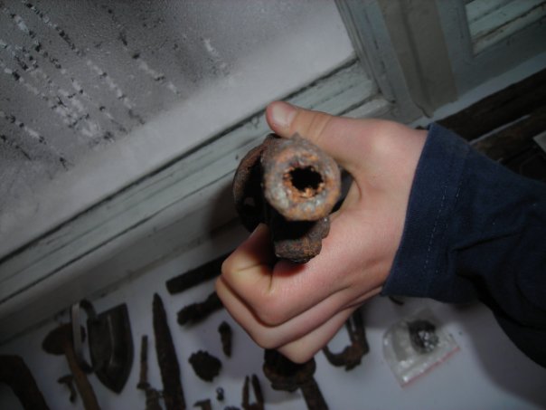

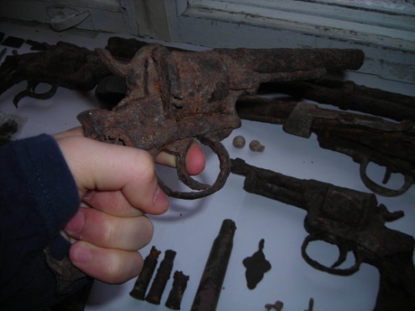

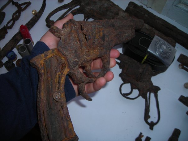

    Приветствую предлагают такой трупик:),реально ли отмочить его,чтоб он не развалился?:)

    в электролиз на пару суток а там дальше вскрытие покажет:D

    Да там походу целый морг:eek::D. Есть поле деятельности для патологоанатома!;) В лимонку нах.р , (крепчайший раствор лимонки) и щетку по металлу в зубы:).

    в раствор лимонки 2 -3 таблетки сухого спирта и будет счастье

    Лично я бы отжог:D , его часик на углях , вытаскивая и охлождая в воде раз 5-7 , вся пластовая ржа слазит нараз , до чистого металла , потом в раствор лимонки (средней крепости ) на ночь , чистка щеткой . промывка в р-ре соды , промывка в горяч. воде и ускоренная сушка , + промаслить... Делал так 45мм и 57 мм бронетрассы и нече , стоят который год и никакой рыжей патины на поверхности;). В керосине будете держать пока сами не поседеете.;)

    После отжига он рассыпится,лучше в лимонку.

    керосин ничем не поможет, электролиз рулит

    на большое ведро воды, 12 литров, я кидаю 2-3 таблетки.
    шлем лежал сутки...краска не пострадала, а если речь идет не о сохранении краски, тогда можно горячую воду использовать и раз в 10-12 часов менять... результат отличный

    А почему именно английский? Кажется это шпиличный бельгиец.

    Прежде.чем кидать в кислоту или электролиз,подумайте,что будет дальше?Шпаклёвка и покраска не катит,ибо постоянно его будете крутить в руках,обдерётся всё нах.Кусок "пемзы",думается,тоже не интересен.
    Серьёзная реставрация потребует специальных навыков.Если вы к этому готовы,то берите.Если нет,то это выброшенные деньги и загубленный образец Лефоше:smile_8:
    П.С. Не слушайте реставраторов горшков,ибо это банальная автожестянка с элементами импровизации.А это оружие.Здесь подход к работе несколько другой.

    о котором из трёх идёт речь? в руках вы сняли разные револьверы

    что топ стартер явно не договорил:smile_9: заметим что и состояние очень разное, на первом фото електролиз и можно сразу стрелять ....:D
