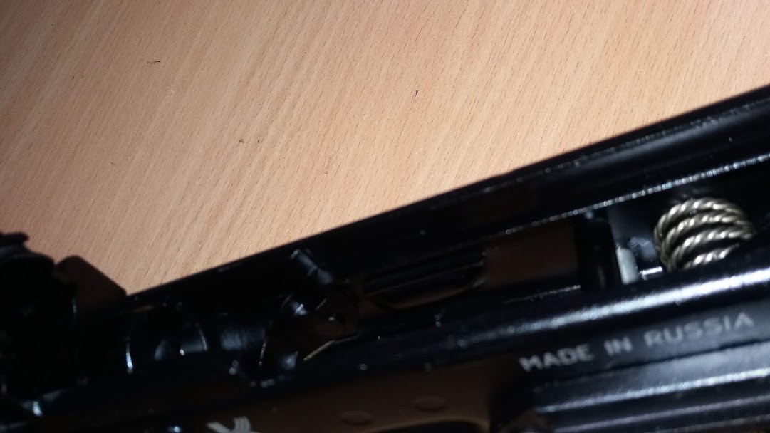

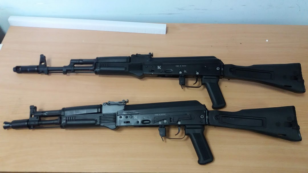

    Добрый день, предлагаю Вашему вниманию АК103 и Ак105 деактив ИЖМЕХ, в комплекте ммг и документы!
    оба аппарата со склад прикладами! деактив на фото
    АК103 цена 10500 грн
    Ак105 цена 11000 грн
    пожелание и вопросы в ЛС

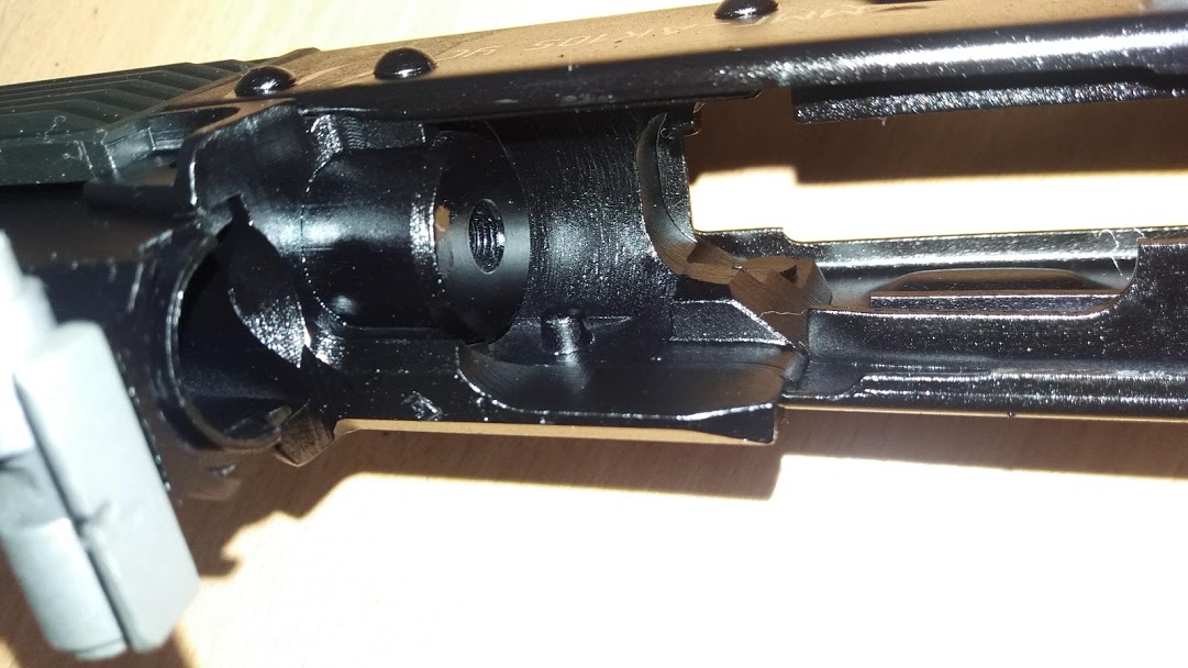

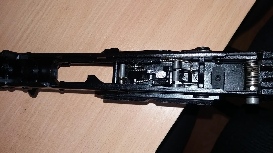

    Возможна переделка под схп?
    takt09 подобається це.
  4. timoco
    timoco Stabsgefreiter
    385
    Где то там...
    Возможно всё!!! Но переделывать/менять/покупать с этого макета придётся очень многое..
    Под замену: зарезанный затвор, ствол-болванка, зарезанный вкладыш ствола, полу-срезанный газовый поршень затворной рамы, зарезанные курок, боевая пружина, пружина автоспуска;
    Подкупить: замедлитель со своей пружинкой, шептало с пружиной, рычаг автоспуска, комплект штатных заклёпок, хорошую оружейную краску (для финишной покраски железа после всех доработок), купить/стрельнуть у кого то пульверизатор для качественной и ровной покраски;
    Сделать: снять все заклёпки вкладыша ствола, удалить (выдавить/высверлить) штифт ствола, удалить (выдавить/высверлить) болванку ствола, заклепать в ствольную коробку новый вкладыш ствола штатными клёпками, впрессовать во вкладыш ствола новый макетный СХП ствол (если ствол макетный, то его заварить как полагается и заштифтовать под сварку двумя штифтами/если ствол уже под СХП, то ставить его как есть), впрессовать штифт ствола, зашлифовать/счистить очень стойкую старую краску, ровно и качественно покрасить железо аэрографом/пульверизатором, пропечь краску в духовке (лучше в электро-духовке чтобы не сжечь краску), собрать аппарат со всеми докупленными деталями и не забыть сделать экспертизу СХП АКС-74...
    Вот, как бэ, вкратце и всё по переделке этого Иж-Машевского ММГ в СХП... А стоит ли и что делать дальше уже думайте сами...
