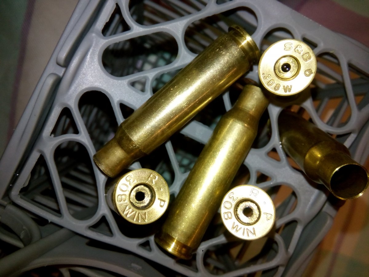

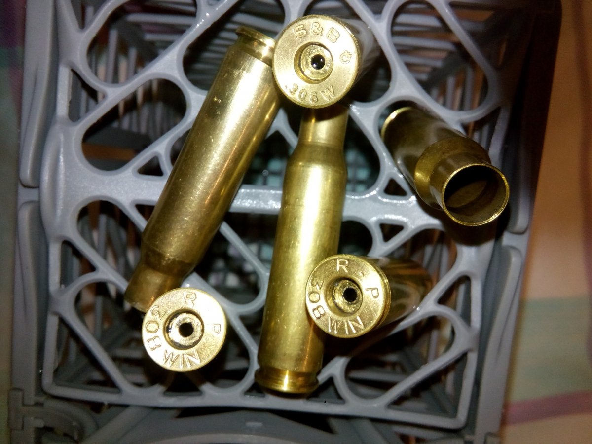

  23. Камча
    Камча Oberstleutnant
    3.035
    Україна, м.Київ
    Уважаемые! В посудомоечной машине гильзы латунные мыли?
  24. Инсталятор
    Инсталятор Gefreiter
    89
    И как результат?
    Поделитесь, уж больно интересно
    Камча подобається це.

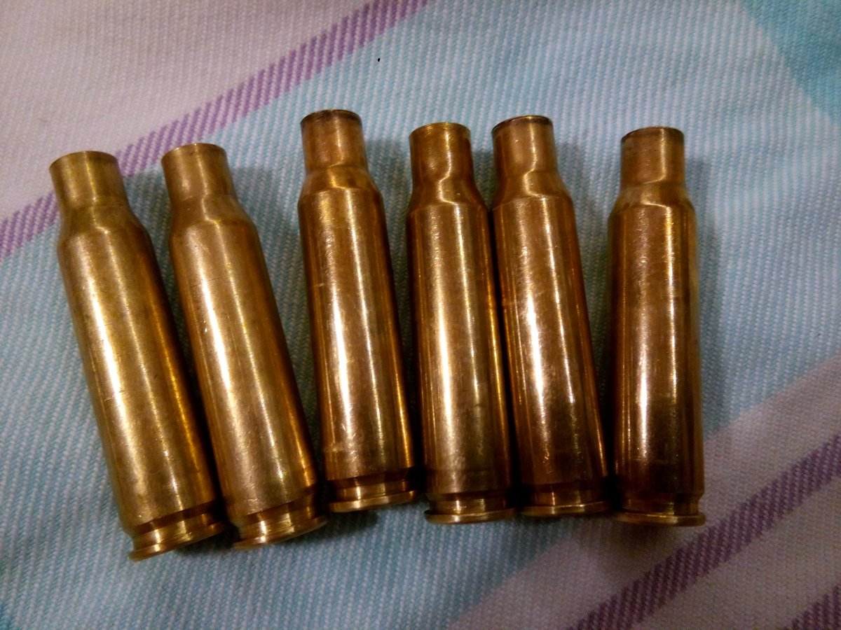

  25. Камча
    3.035
    Україна, м.Київ
    Нагар с дульца не смыт полностью. Капсульное гнездо требует дополнительной очистки. Режим посудомойки: Для больших кастрюляк
    igorzoloto28 подобається це.
