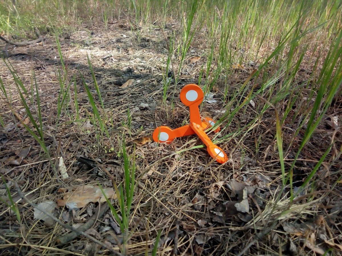

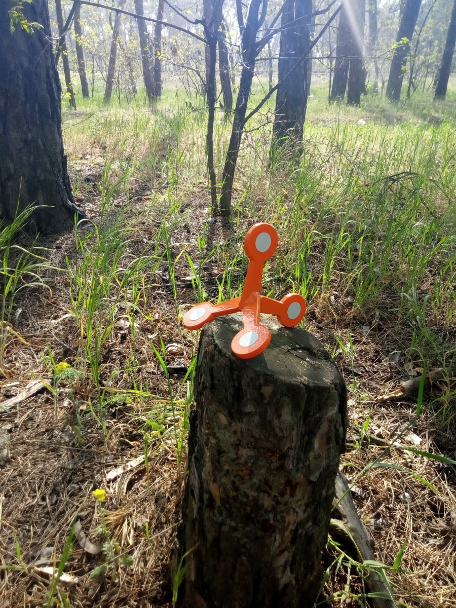

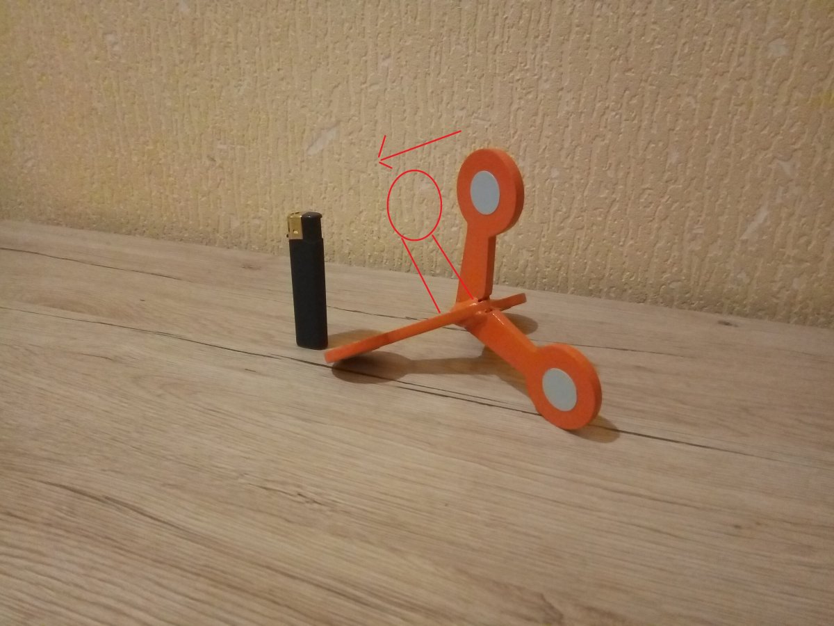

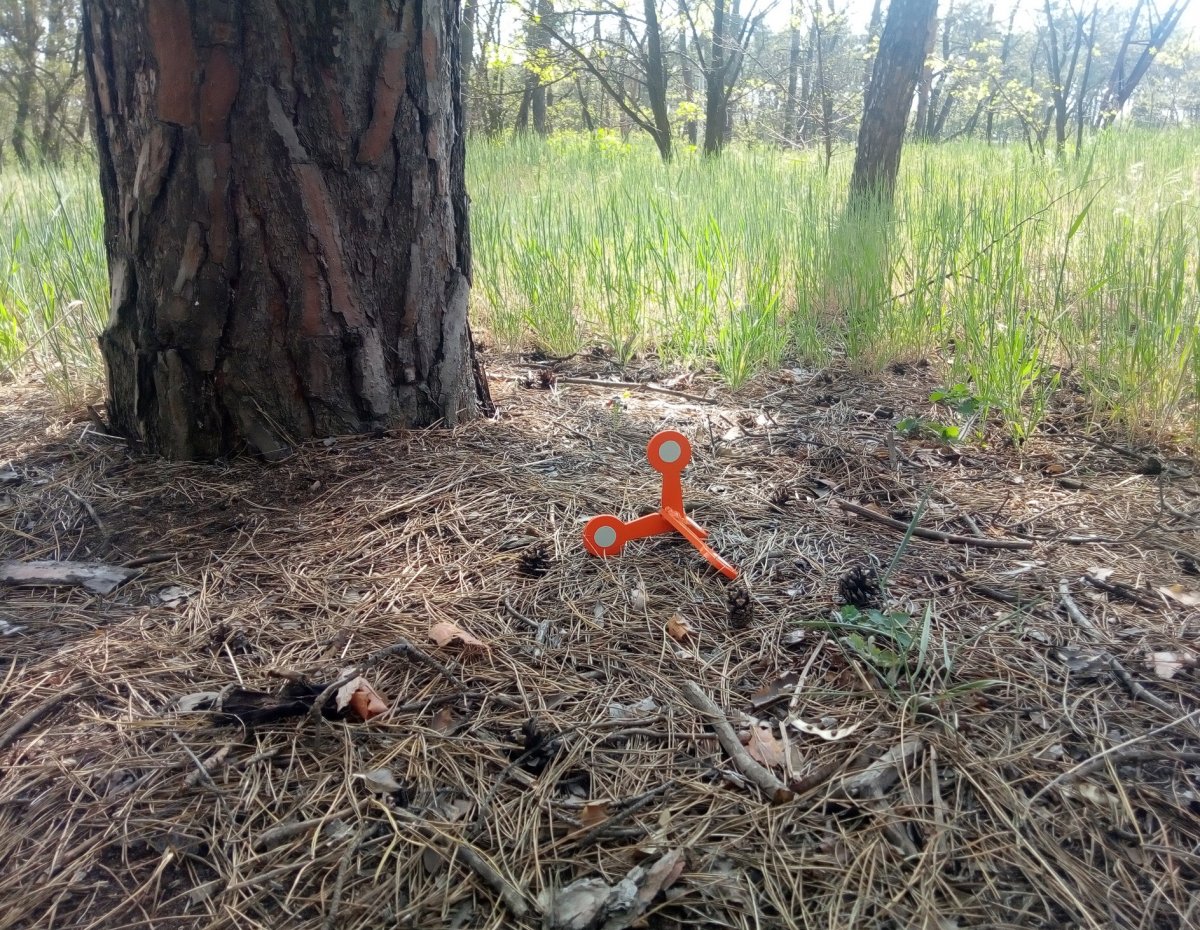

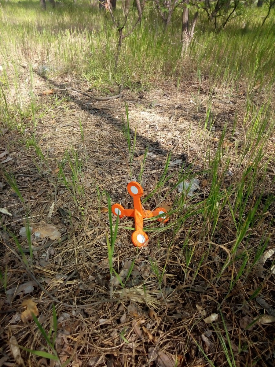

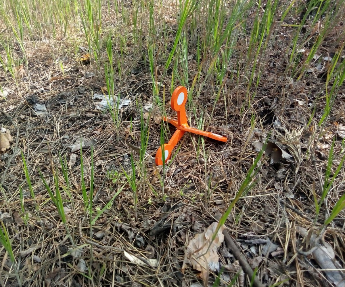

    Шагающая мишень для мелкокалиберного оружия.
    Если не в курсе как она работает, то принцип действия следующий:
    С каждым попаданием мишень совершает переворот вокруг своей оси(шагает) и каждый раз подымает вверх очередную ножку-мишень.
    Каждое попадание отчетливо видно и слышно. После продолжительной стрельбы "уходит" подальше, тем самым усложняя процесс попадания.
    Мишень действительно не скучная!
    ВИДЕО ПОКА НЕ СДЕЛАЛ. Кому интересна работа в живую, забейте в Ютубе "МИШЕНЬ ШАГАЮЩАЯ" , а лучше " FLIP TARGET"(результатов будет больше) . На Ютубе много видео работы аналогичных изделий.

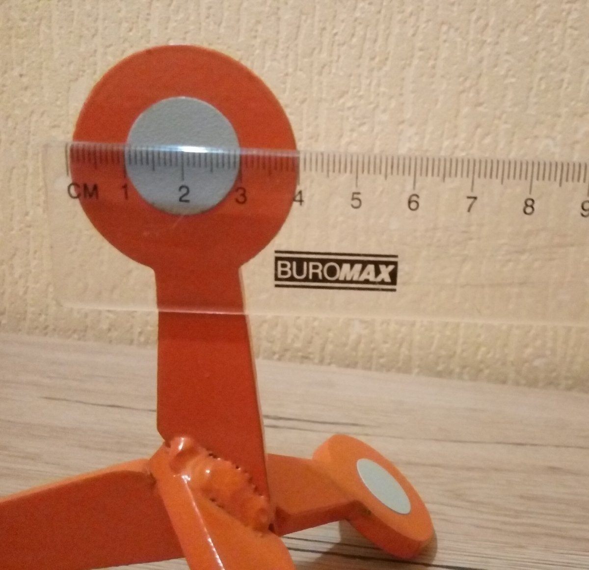

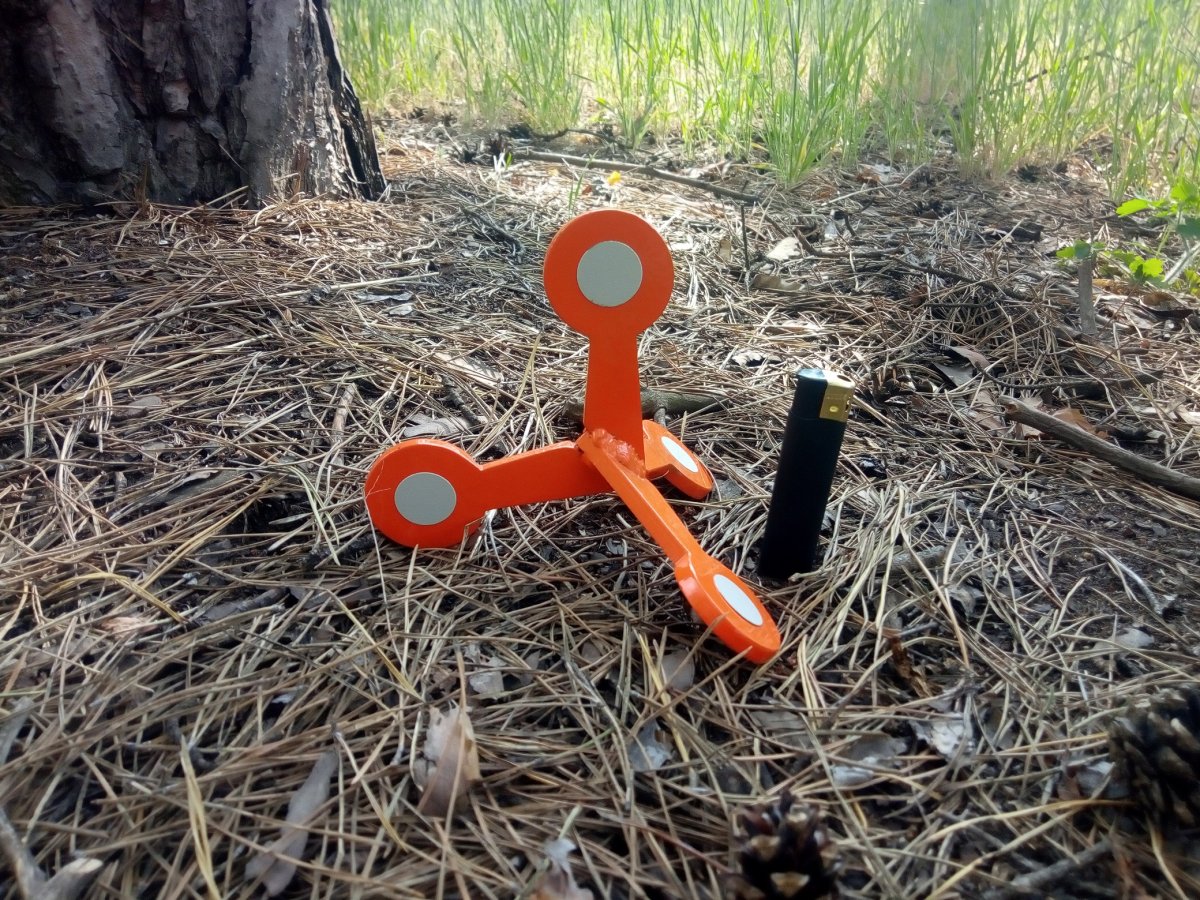

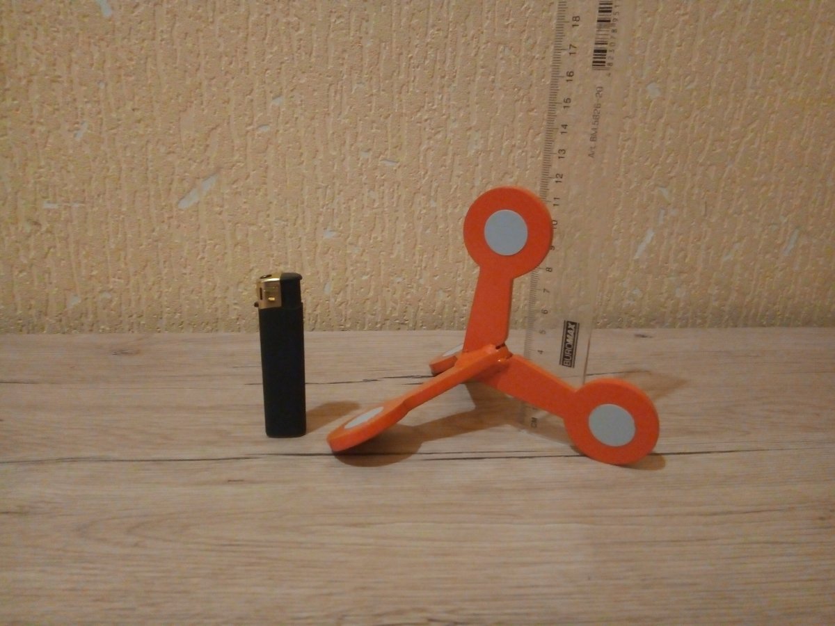

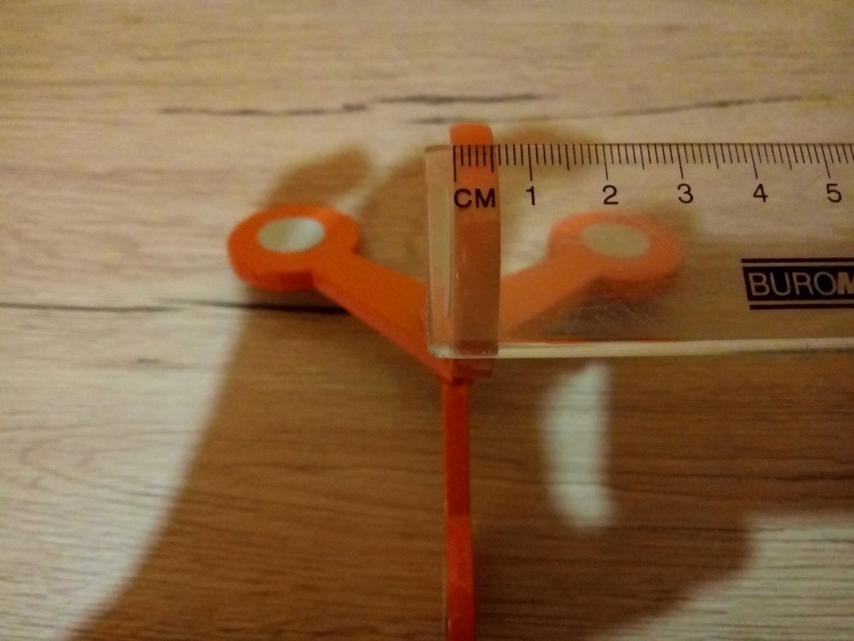

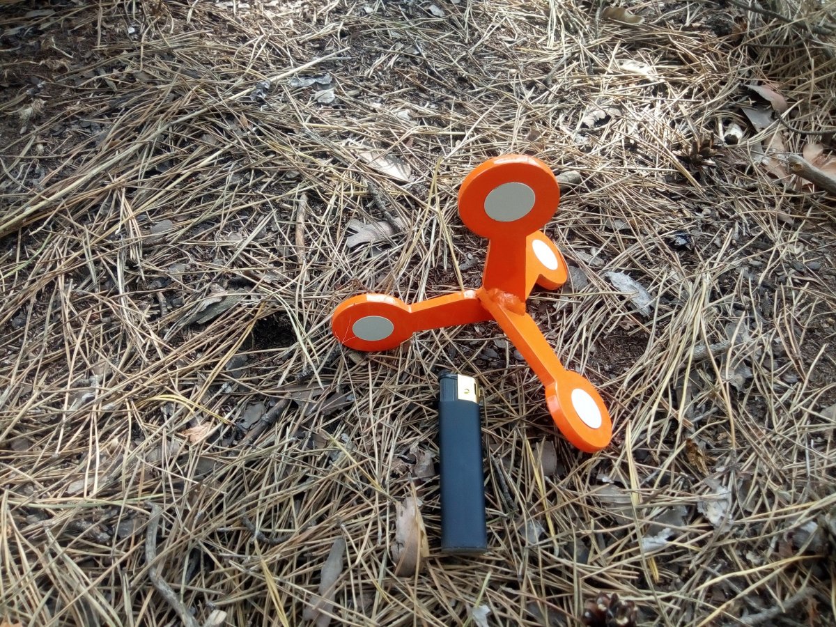

    Зажигалка и линейка для понимания размера:
    Диаметр "убойки" - 40 мм.
    Толщина металла - 6 мм.
    Мишень сделана хорошо и надежно. Имеет приятный вес и жёсткость.
    Проварена сваркой по всем углам с 4-х сторон.
    Покраска порошковая.
    Мишень предназначена для использование калибром 22LR ( мелкашка). Испытание прошла отлично.
    Ради забавы пробовали стрелять в неё с гладкоствола. Всё в порядке - выдержала.
    Но если долбать её с гладкого, советую использовать не крупную дробь и дистанцию метров 40, не меньше.

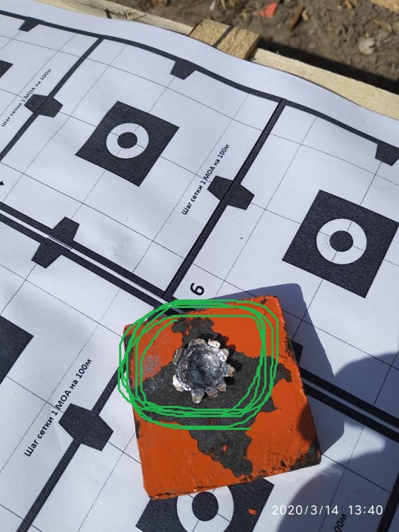

    У меня нет опыта по 9*21.
    Есть по ,223.
    Это 6мм Ст3.
    [​IMG][/URL][​IMG][/IMG] [​IMG][​IMG]
    А это 10мм
    Bogdan 1982 подобається це.

    У меня есть некоторый опыт по бронемишеням. И мишеням из обычной стали.
    223 и выше, однозначно бронь.
    Даже если использовать обычное( мягкое) железо и компенсировать большой толщиной( чтоб не пробивало), как на фото выше, то от кратеров не уйти.
    Когда этот кратер один, как на фото, вроде и ничего страшного.
    А вот когда их несколько десятков, этих кратеров, на одном гонге... То очень мерзкая железяка получается. Царапает руки, шкребёт оббивку в багажнике и пр. "прелести".
    В плане же эксплуатации, толстый гонг из мягкой стали, при попадании меньше раскачивается и тише "звучит", в отличие от тонкого бронированого.
    Вообщем под 223 и более советую использовать бронюку.
