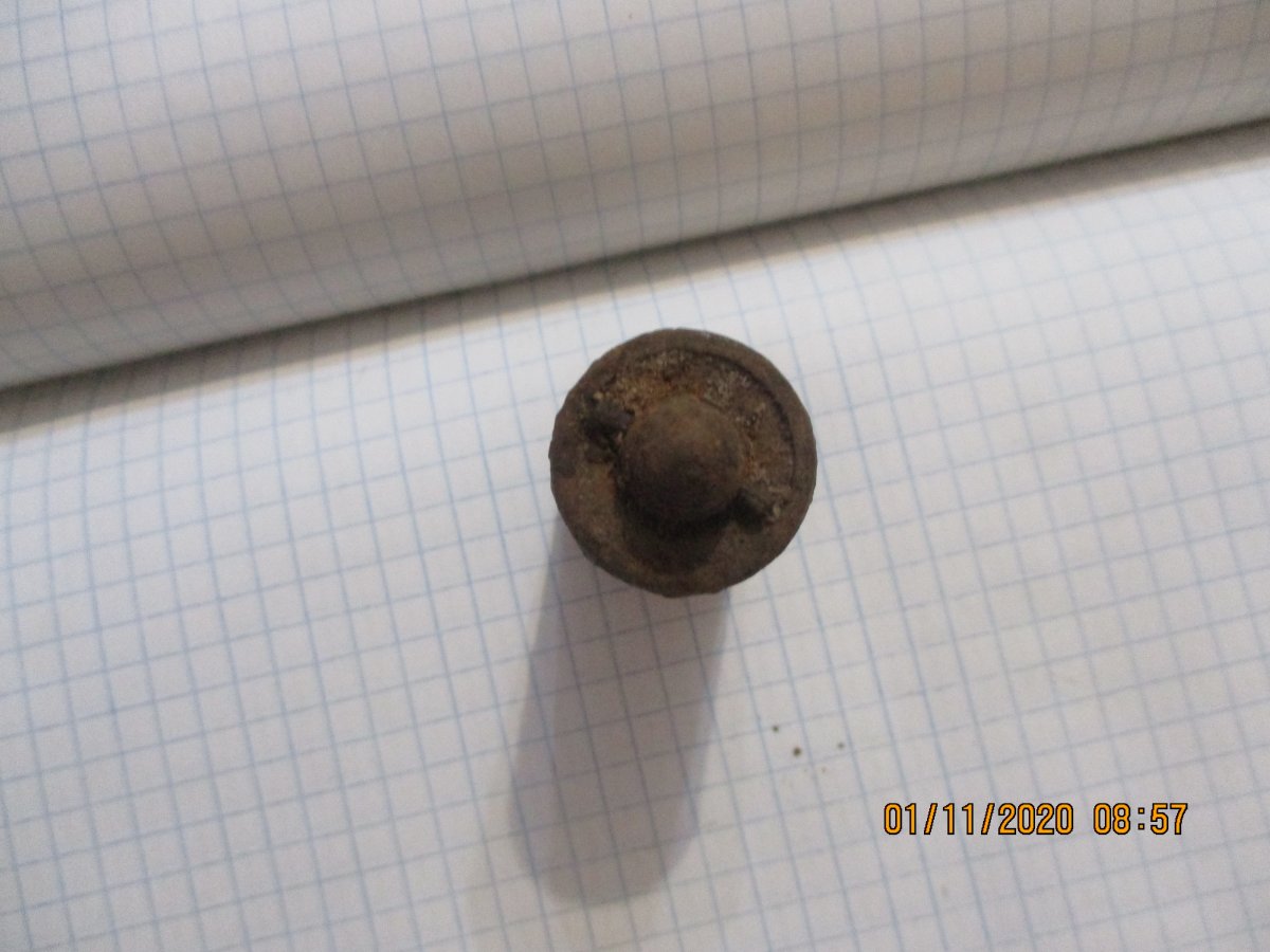

    Добрый день!
    Помогите определить тип взрывателя.
    Спасибо.

    Если выкрутили с тарелки то точно Tmi-Z 42, если бы была Tmi-Z 43, то создавать тему было-бы некому потому-что они неизвлекаемые, но очень похожие с Tmi-Z 42. С ув.

    Вероятность обнаружить взрыватель T.Mi.Z.43 практически равна нулю. Это возможно только на самом-самом западе страны. Первоедокументально подтверждённое обнаружение данного взрывателя в ближайших регионах к Украины датируется 30 октября 1944 года и относится к Латвии.

    ....смею заметить, что обсуждаемое устройство имеет явные следы длительного воздействия влаги (коррозия корпуса) и находится в полностью обезвреженном состоянии...
    То есть - ЭТО либо брОшено неустановленным, либо обезврежено сразу после боёв квалифицированным специалистом...
    (...посему, это не заслуга топикстартера...)
    З.Ы. ...ибо прибор "43" опАсен ТОЛЬКО УСТАНОВЛЕННЫМ в мину...

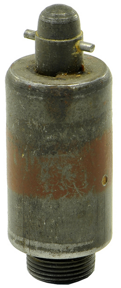

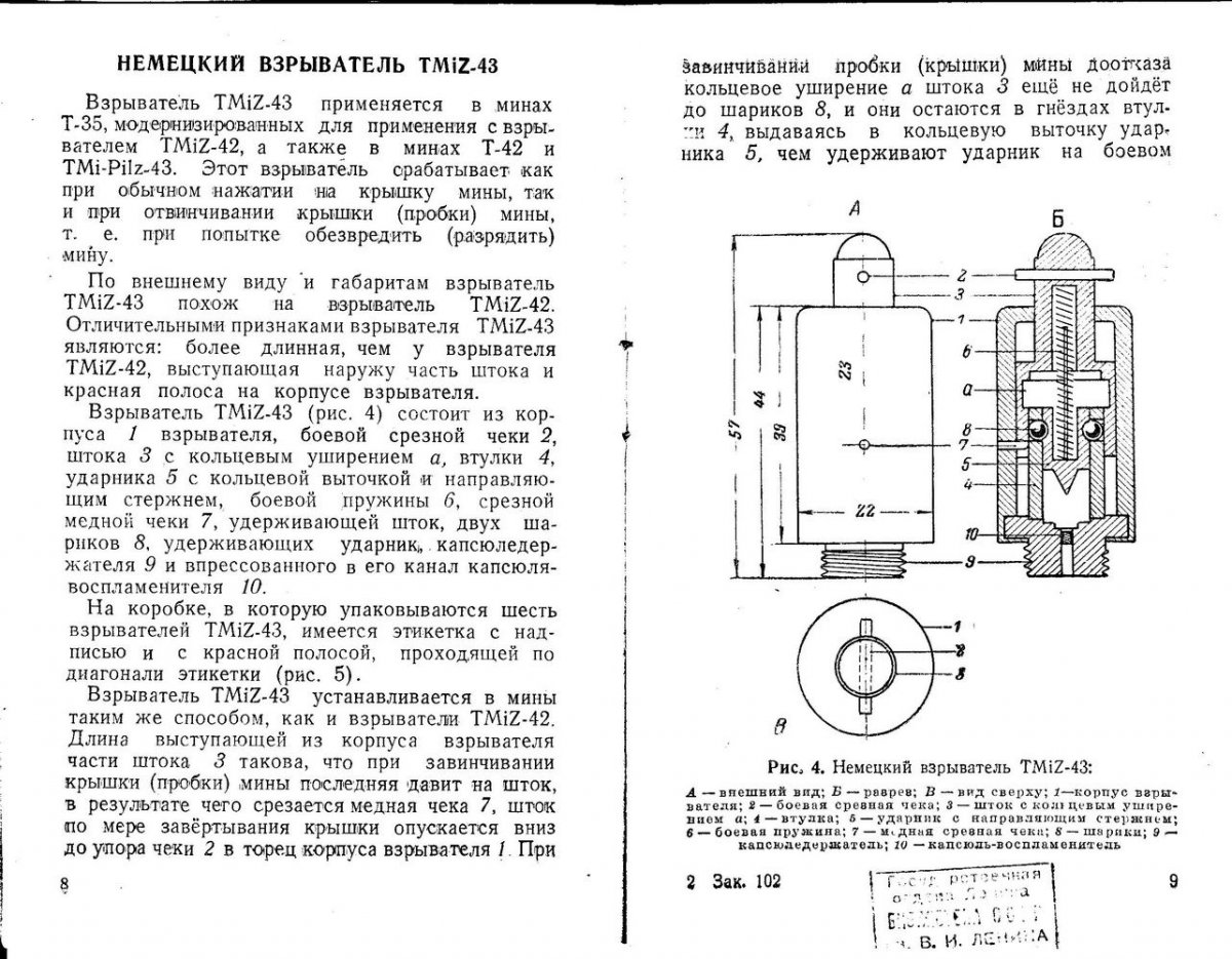

    Давление на шток при постановке на взвод не должно быть таким малым , для безопасности установки, я думаю.
    И вот на разрезе подозрительная шпилька (справа чуть ниже середины корпуса)
    И она еще и снаружи должна быть видна, не?
    А вот на схеме, слева
    Ph@ntom подобається це.

    ...да, предохранительный штифт плунжера, для безопасной транспортировки/установки.
    он (штифт ) зашлифован заподлицо...
    (может и вИдно...)

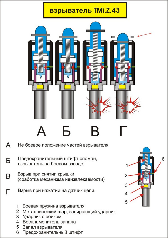

    Ничего там ПРИ ПОСТАНОВКЕ НА БОЕВОЙ ВЗВОД не "вываливается" (шарики). Если бы они вываливались при ПОСТАНОВКЕ, то сапер СРАЗУ ЖЕ прекратил своё существование на бренной Земле. При ПОСТАНОВКЕ только предохранительная ЧЕКА СРЕЗАЕТСЯ и ВСЁ! Шарики выполняют роль второй ступени предохранения во взрыватели. И они вываливаются только при дальнейшей работе "ВЗВЕДЕННОГО" взрывателя на нагрузку или разгрузку.
    Или внимательно искать остатки маркировки - КРАСНАЯ ПОЛОСА НА КОРПУСЕ. См. фото №4
