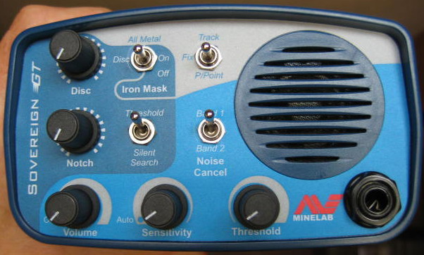

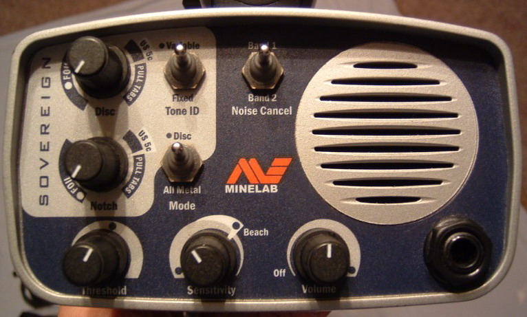

    Minelab Sovereign Elit отличаеться от Sovereign GT,в чем они их отличия?

    GT появился после Элит. по сути обновился только софт (прошивка м-контроллера). используется одна и та же электроника. в GT добавлены тумблеры отключения настройки порога звука SILENT SEARCH и TRACK-FIX-PINPOINT (для режима Все Металлы? - тут я не в курсе). потому GT будет всегда стоить дороже чем Элит. съэкономить можно на чем... не покупать дополнительную приблуду типа Patriot meter, стоит порядка 150 уе. по сути это обычный цифровой вольтметр. не покупать аккумуляторный блок - ибо дорогой (батарейный легко дорабатывается под аккумуляторы АА установкой разъема для ЗУ).

    Спасибо.А инструкция или рецензия на Elite есть?*

    Ок.Спасибо.А вот инстукции на русском я там не нашел если у тебя есть скинь мне пожалуйста.

    kt315-я бы взял GT.Но человек мне может привезти только Elit.Если есть скинь мне инструкцию на Elit,пожалуйста.

    ODeSSa,не парься,практически они одинаковы,у элит катуха моно,у GT ДУБЕЛЬ,ПРОБОВАЛИ СТАВИТЬ НА ЭЛИТ КАТУХУ ДУБЛЬ,валит по глубине как и GT:smile_12:

    У меня элит-прибором доволен катушка д.д.Отличие одно ж.т.-лучше справляется с минерализацией почвы,в остальном они одинаковые.катушками Моно они не комплектуются-по крайней мере нигде не встречается упоминание об этом.
