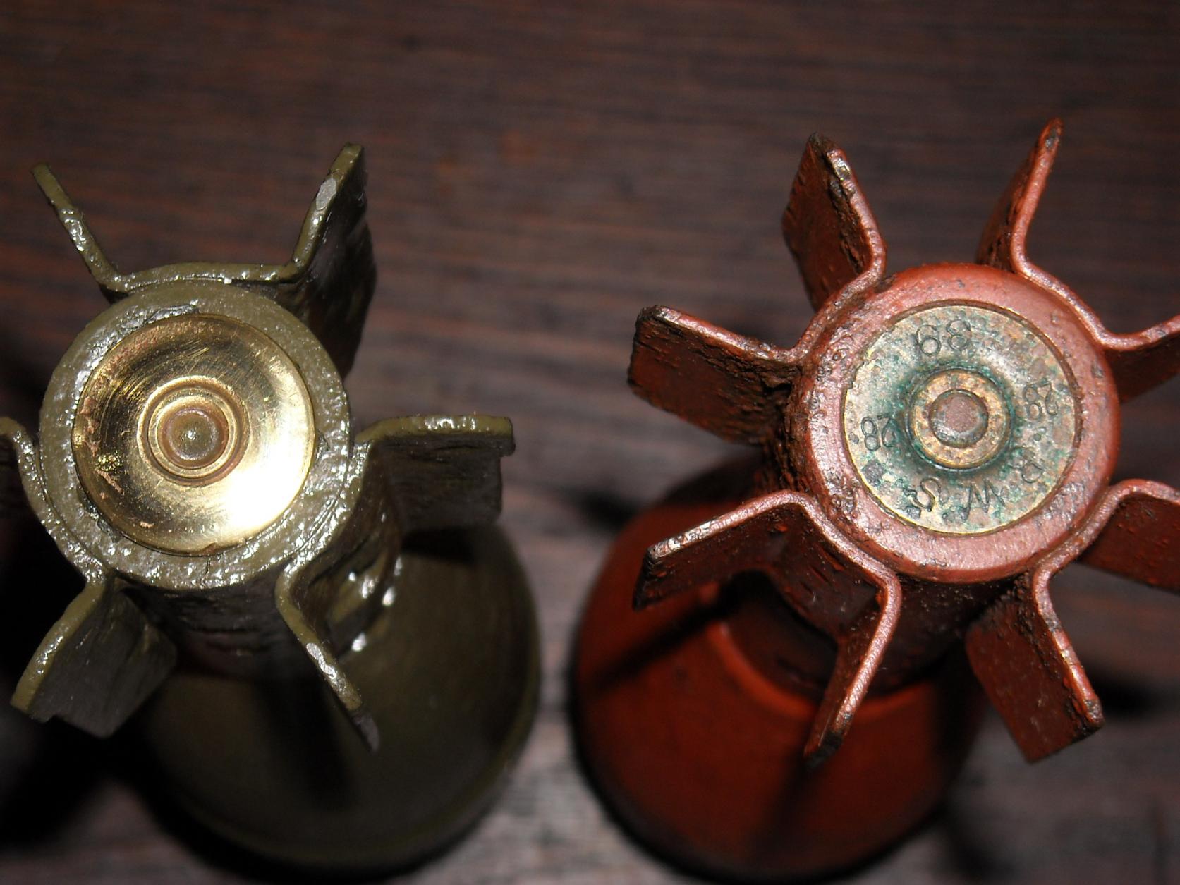

    Левый (сов) 50мм стреленый,
    Правый(ганс) 50мм нестр.
