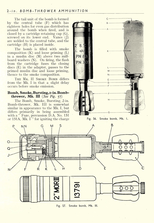

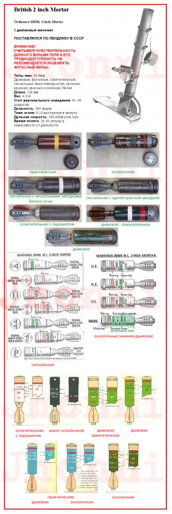

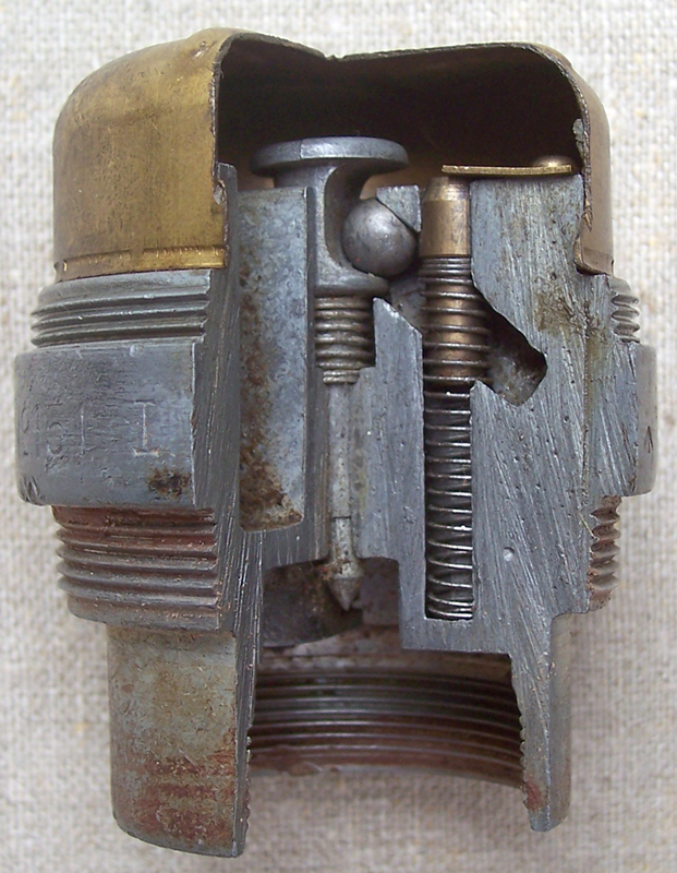

    По существу. У ТС корпус от британской 2 -дюймовой (50,8-мм) минометной мины (осколочная либо дымовая). Вот схема дымовой и разрез осколочной, а также разрез взрываков "161-го и 151-го".
    Взрыватели шли "Percussion direct action fuze №151" либо "№161" + ссылки по бритам
    http://visualcollector.com/VisualCollectorLinks/MortarsMines.htm
    http://www.visualcollector.com/VisualCollectorLinks/HowItWorks.htm - смотреть начиная с середины.
    http://zonwar.ru/granatomet/minomet/Mk-VII.html
    http://www.canadiansoldiers.com/weapons/lightweapons/mortars/2inchmortar.htm
    P/S Ну а дальше, инет Вам всем в помощь.... Да - где хвостовик и что с ним, я и сам не понял.

    Опечатался. ДЫМОВАЯ-ЗАЖИГАТЕЛЬНАЯ (так на схемах). А так, рисунок №1 выше (но видимо там неточность закралась) + новые рисунки.
