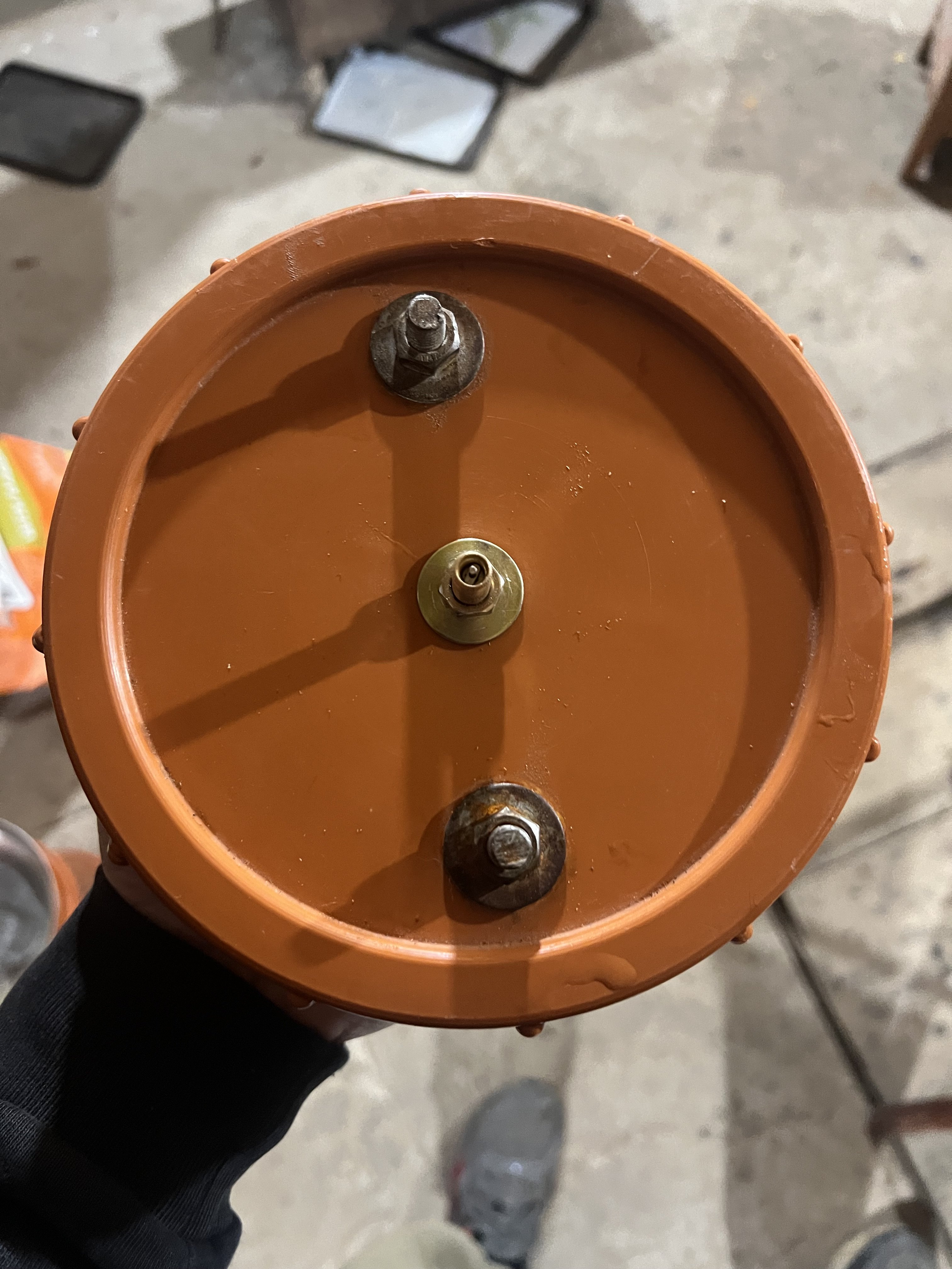

    ніпель в кришці навіщо?
  12. Fiks102s
    Fiks102s Schütze
    35
    Тиврів
    Відповім замість автора, в самого подібна. При мийці кидають хімію та лиють трохи фейрі. Під час мийки воно починає пінитись та робить надлишковий тиск. Барабан починає трішки розпирати і відкривати стає набагато тяжкіше. Ніпельом зпускаєш тиск і все, легко відкривається. Прикріпив фото, це моя мийка. Раніше болтами дожимав, а зараз ніпельом

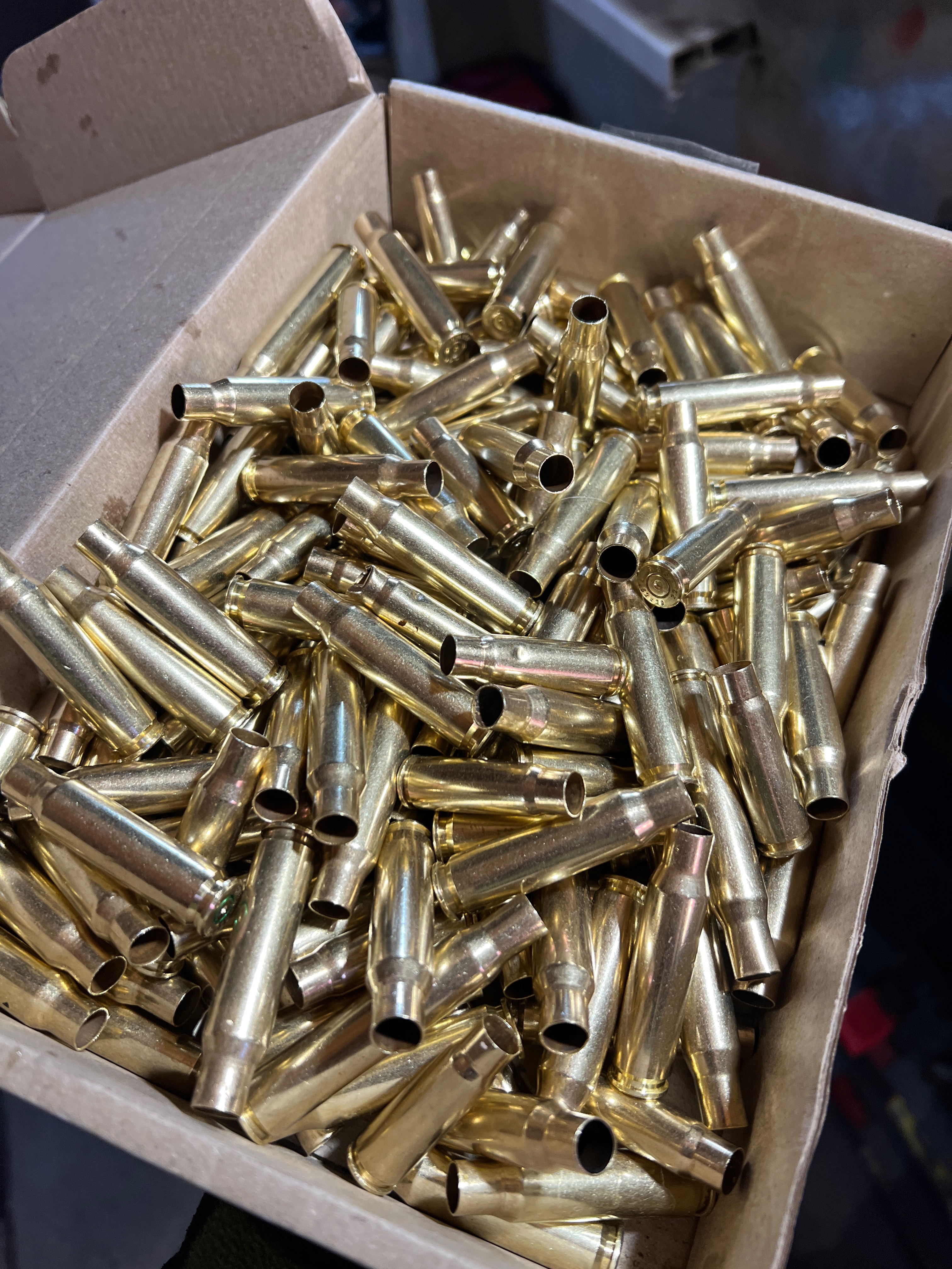

    А скільки гільз наприклад 308 чи 223 за одне завантаження можна відмити в такому барабані?
  19. Fiks102s
    Fiks102s Schütze
    35
    Тиврів
    Я мию по 1,5-2кг. 240-320 гільз 223
  20. Switch
    Switch Schütze
    Київ
    200-250 .308

    На місце ніпеля я вкрутив кран маєвського- повернув ручку тиск впав.
    Я мив - лимонна кислота+ фейрі+ пін нержа+ тепла вода але кидав на 5- ти літрову ємність 3+ кг піна( є така можливість)там трохи навпаки при охолоджені робитья ваакум і потрібно трохи запустити воздух.
