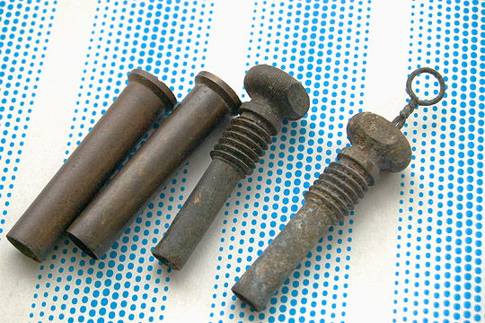

    Часто на аукціонах і на форумах зустрічаюсь із міфами, спочатку не звертав на це уваги але за ці роки міфи вкорінились і стали - догмами. Тому хочеться спростувати або підтвердити деякі з них.
    Номер перший - так званий запал до eierhandgranate 16 от зсилки:
    http://arc.violity.com/mmg-germanskoj-ruchnoj-granaty-eierhandgranate-16-14480360
    http://guns.allzip.org/topic/216/1775806.html
    насправді використовувався в артилерії і ніякого відношення крім співпадіння різьби до eierhandgranate не мав - http://ava.telenet.dn.ua/history/10in_coast_gun/manual_1930/gl_01.html
    Цю тему вже обговорювали на http://forum.ww2.ru/index.php?showtopic=4604363 і теж дійшли такогож висновку.

  4. Bogdanternopol
    Bogdanternopol Stabsfeldwebel
    21
    510
    Тобто Ви стверджуєте, що цей запал міг використовуватись при закладанні розтяжки, так? в принципі логіка в цьому є ... тільки от фактів не має
    100% висновок в тому, що це не штатний зривак до eierhandgranate а трубка негайної дії тай не про кугеля тут мова.

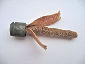

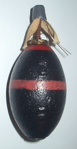

    Міф №2
    Цей «міф» не зовсім і міф але і не зовсім і правда. Мова йде про копії терочного запалу до гранат №15/16 які інколи проскакують на аукціонах - https://reibert.info/lots/kopijaterochnog-zapalu-do-anglijskoj-granati-psv.133207/ і могли б являти собою «копію» запала Брукса (fuze- Brock's)
    Як цей запал уявляють в Англії ми можем побачити - http://www.ebay.com/itm/WW1-No15-No...eproduction-/222466077285?hash=item33cc02f265
    https://www.worthpoint.com/worthopedia/ww1-no15-no16-no28-fuze-brocks-308440462 – це теж «копія»
    навіть відео є -
    - тепер найдіть різницю між «нашою» і «їхньою» копіями це не важко :).
    Що вдалось найти мені на просторах інтернету:
    http://media.iwm.org.uk/ciim5/249/277/large_000000.jpg
    http://www.iwm.org.uk/history/podca...ld-war/podcast-39-weapons-of-war#&gid=1&pid=6
    З археологічних знахідок не було знайденого жодного подібного запалу як продають на нашому форомі
    Отже хочу запитати з якого "орегіналу" робляться ці копії?

  11. votaga
    votaga General-leutnant
    30.360
    [QUOTE = "Bogdanternopol, пост: 9753069, член: 109332"]? Откуда взята схема [/ QUOTE]
    В той теме лучше вопрос задать.
    Думаю источник будет авторитетный.
    Что касается свидетельств, помимо архивов есть логика. Трудно поверить что в окопах не додумались до такой просто вещи. Это просто нереально в тех условиях, не додуматься до такой простой и жизненно необходимой вещи. Делая уникальные конструкции для метания всего этого добра прямо на коленке.
    Ну это вообще не миф. Просто слабая информированность. Обоюдная.
    У нас на форуме есть люди которые откапывали британские терки. И я их знаю, и видел терки. Так же делаются хорошие копии. У меня есть. Все размеры с оригинала, точные. Кстати там было несколько моделей с существенными отличиями.
    Этот миф сломался?) Давайте следующий.

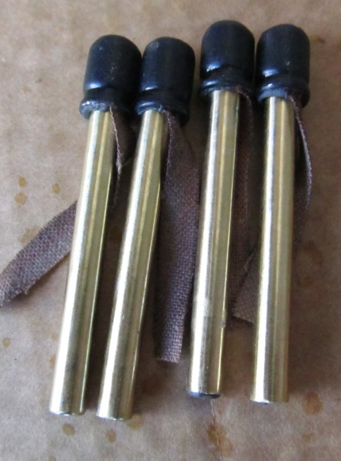

    Мой ход? Можно тоже миф пропишу. Свежерожденный на днях.
    Volynyaka, Bogdanternopol та Кроммвель подобається це.
  14. Bogdanternopol
    21
    510
    Навіть потрібно :beer:
    ще є одне питання до Вашого фото - це як я зрозумів копія?
    там по ідеї повинне бути попа не запаяна а пустотіла як https://reibert.info/lots/kopijaterochnog-zapalu-do-anglijskoj-granati-psv.133207/бо в іншому випадку не відповідатиме схемі
    votaga подобається це.

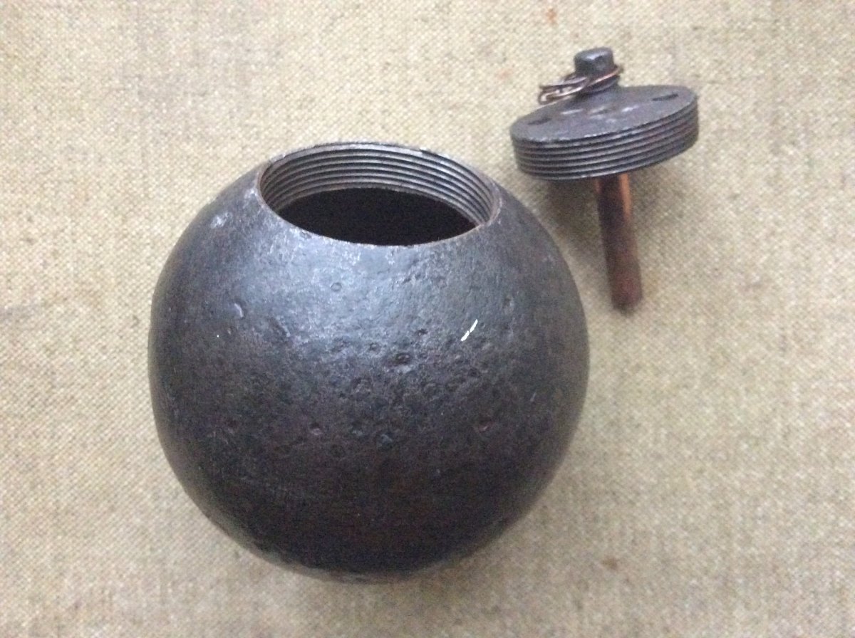

    Миф No3
    Навеяло в теме https://reibert.info/threads/granata-na-opredelenie.891496/
    постами #4, #8 и #10.
    Я с недоверием отнесся к написанному и списавшись со знакомыми часто встречавшихся с чугуном ПМВ утвердился во мнении.
    Прошу всех сталкивающихся с британскими шарами No15 опровергнуть или подтвердить миф снаряжении их пикриновой кислотой.
    Обращаю внимание - именно тринитрофенолом а не желтой жижей оставшейся от разложения разносортного селитренного ВВ.
    Личный опыт, фото, инструкции тех времен максимально приветствуются. В лс если есть желание остаться анонимным. Не дадим пропасть важной информации.

  16. Bogdanternopol
    21
    510
    Коріння цього твердження про пікрінку таке -існує версія що РІА пікрінку пхала всюди - тобто теоретично будь-який ВОП який був на озброєні РІА може мати пікрінову кислоту в реальності - в №15/16 не зустрічав жодного разу, завжди сипуча порохова суміш але ймовірність є принаймі теоретично
    Як виникло дане твердження (пікрінка всюди)?, наскільки воно достовірне ? не знаю - можливо просто страшилка - щоб не крутили
  17. votaga
    30.360
    Про пикраты знали еще до ПМВ и ТБ была тогда на снаряжении весьма серьезной.
    Не один завод взлетел пока разобрались. Пришлось усложнять техпроцесс, обрабатывать поверхность не допуская соприкосновения пикриновой кислоты и металла. Покрывали оловом, шеллаком, делали вощенные стаканы и пр. Это первый минус, особенно при большом тираже, стоимость изделия возрастает серьезно. Плюс время изготовления. Тоже самое при заливке или скорее шнековании чешуированного тротила, ибо под литой не пойдут штатные детонаторы и дальше уже начинается ересь.
    Второй - при высокобризантном ВВ чугунный шар разлетался в пыль, и задача стояла в снижении дробящего воздействия. Судя по наличию песка в собранных шарах бавили даже селитренные смеси.
    Утверждение что на войне можно совать что попало тоже хромает. Да, можно изменить технологию не в ущерб безопасности и боевым характеристикам изделия.
    Исходя из перечисленного мне кажется сомнительным что шары фаршировали тринитрофенолом.
    Такое мое мнение. Подождем практиков.
