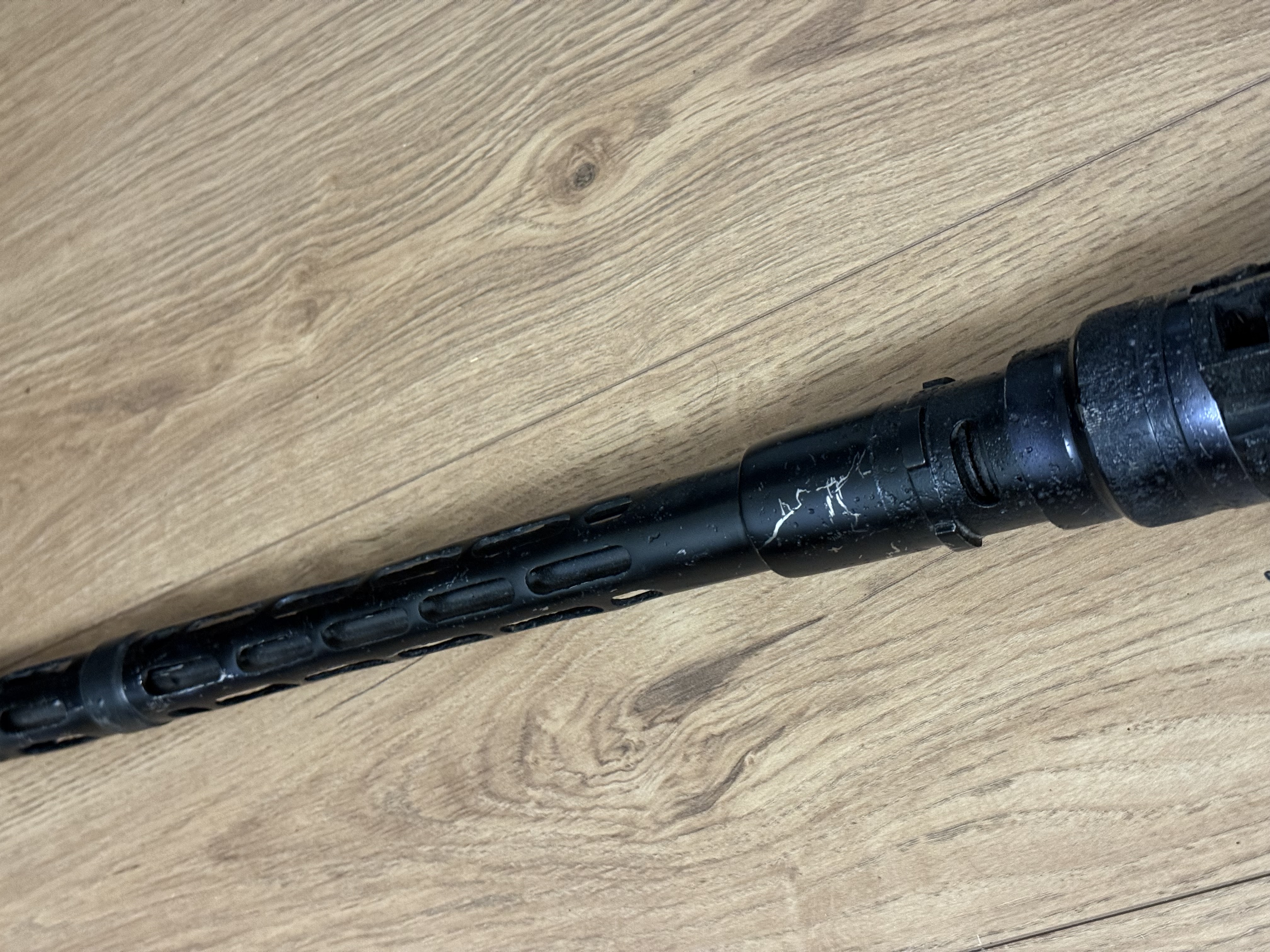

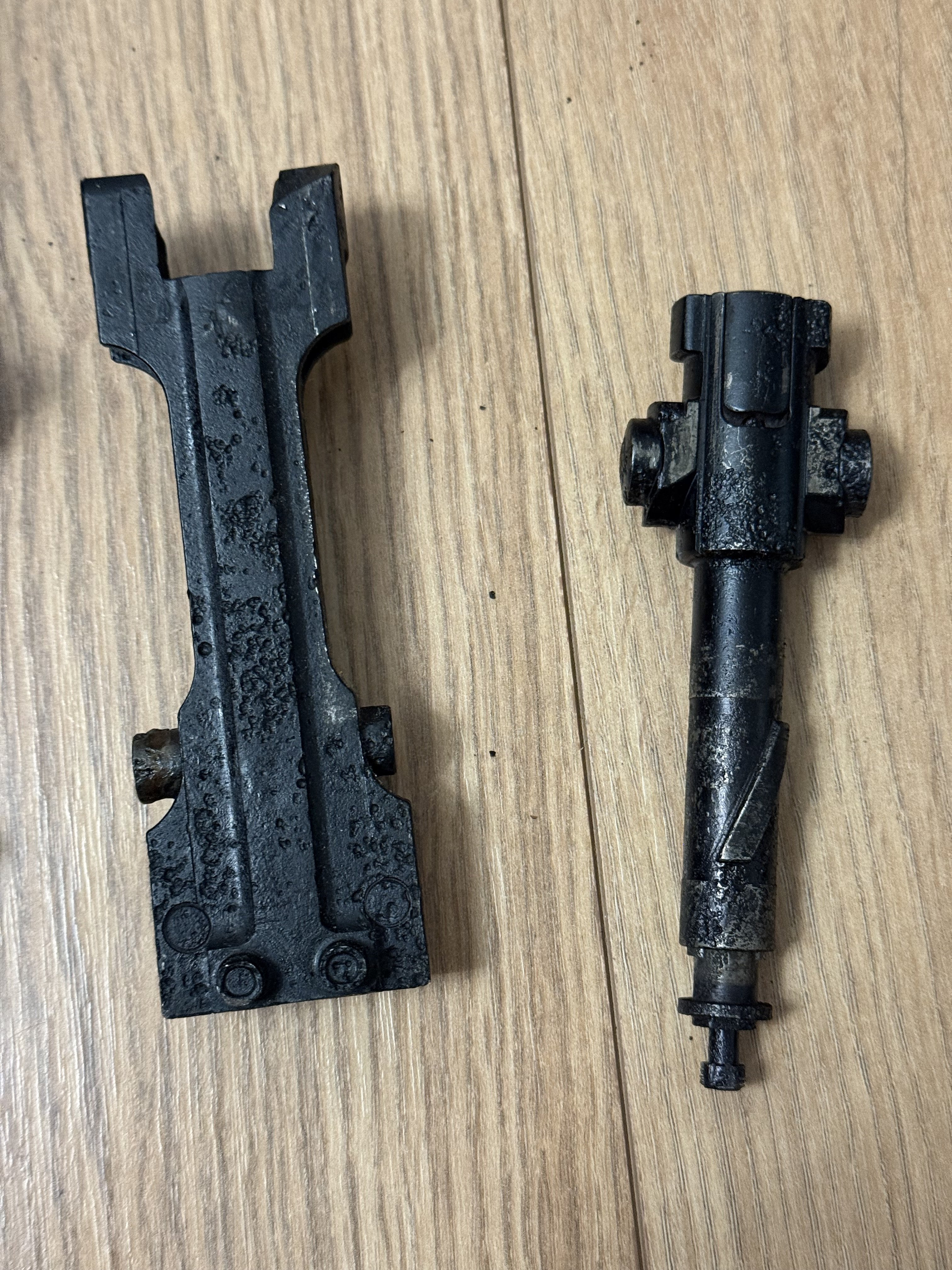

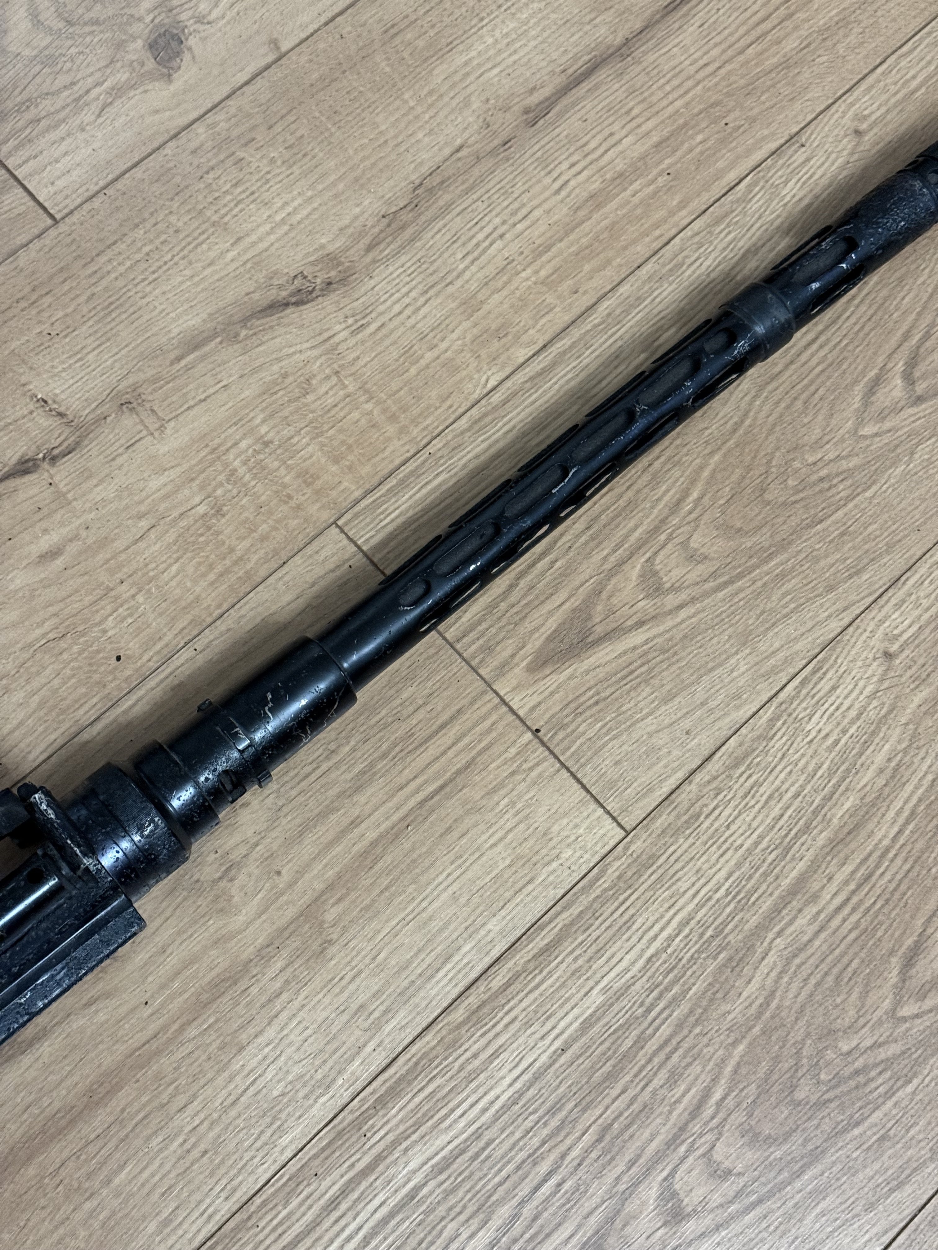

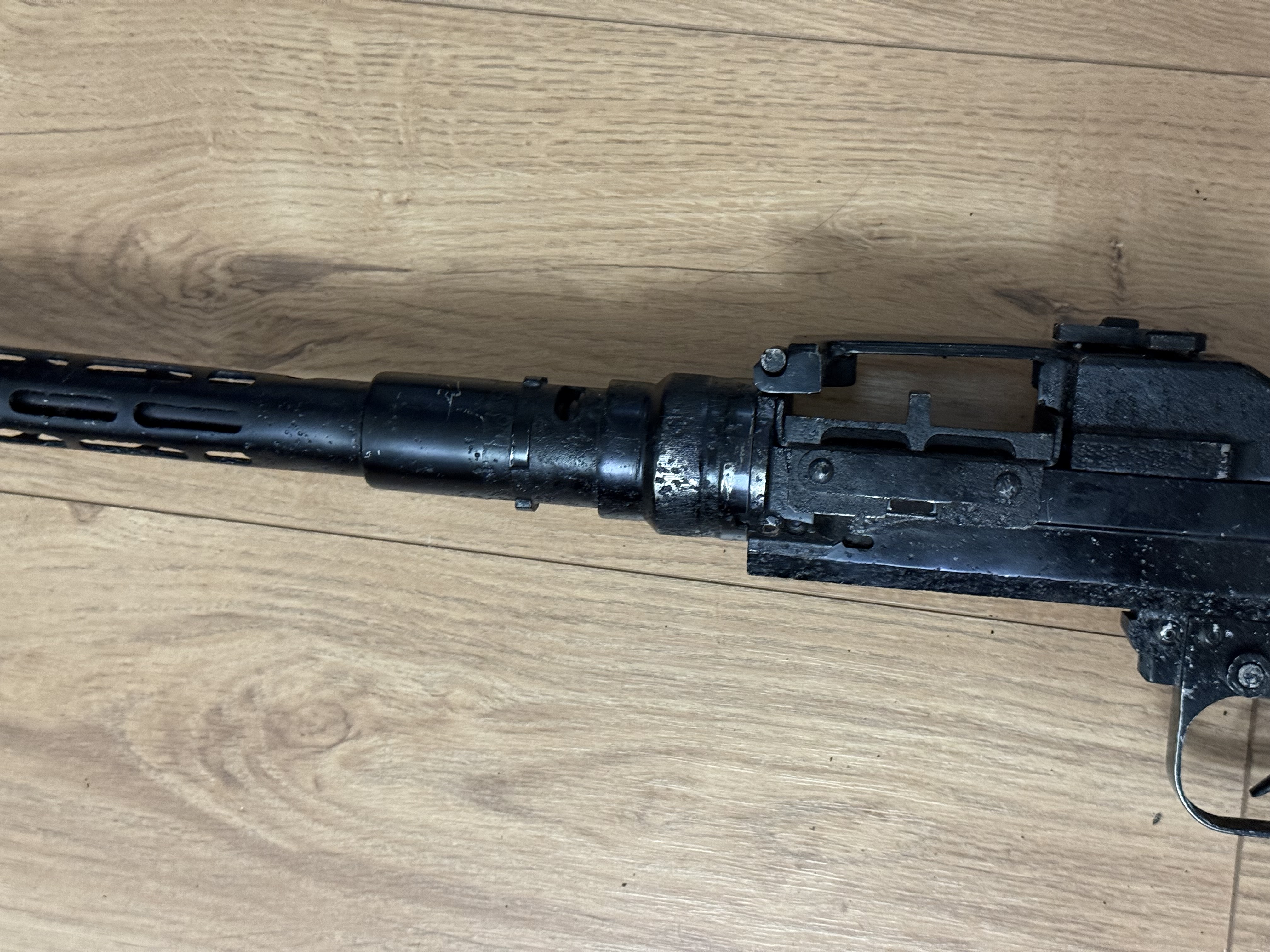

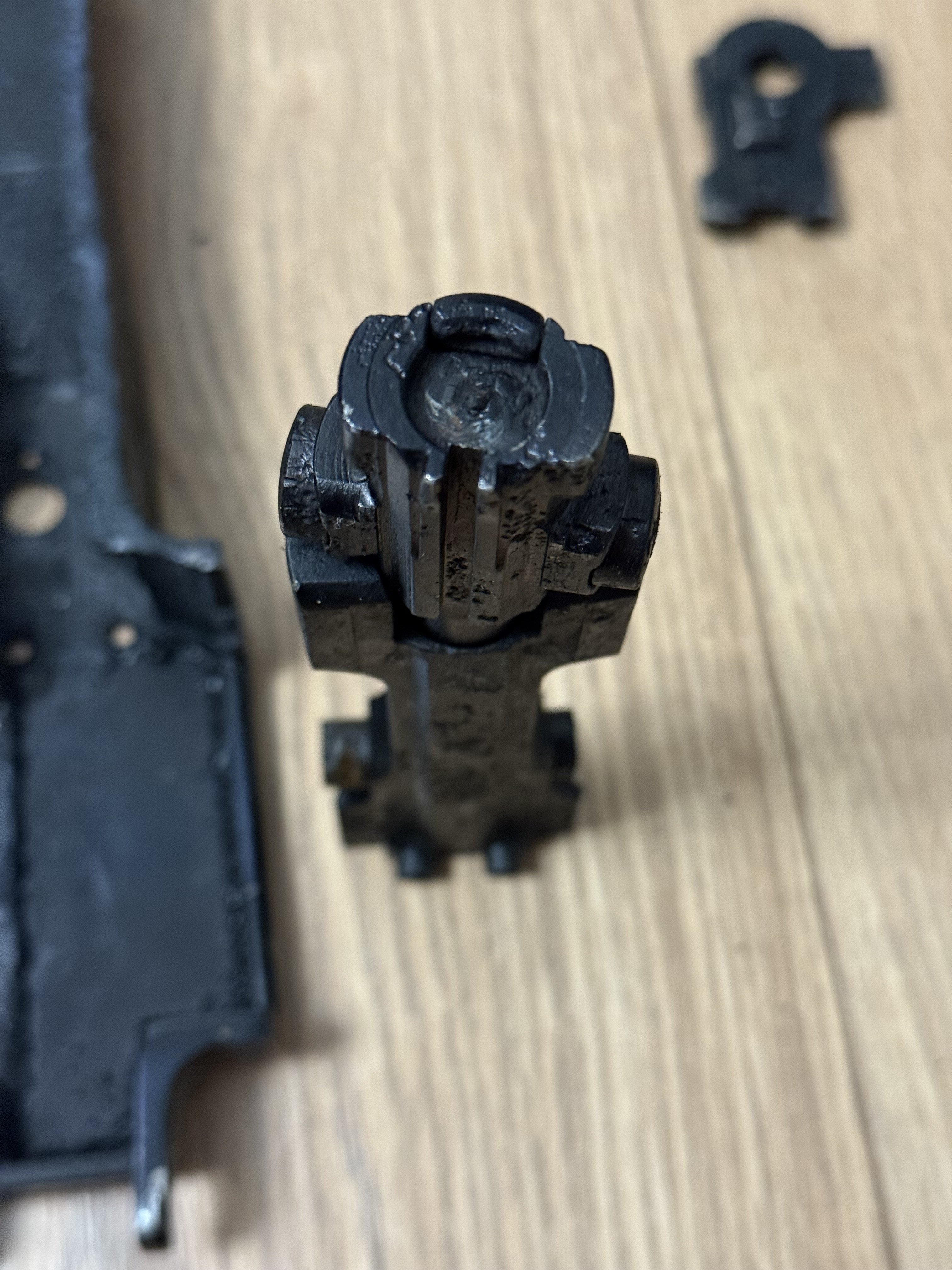

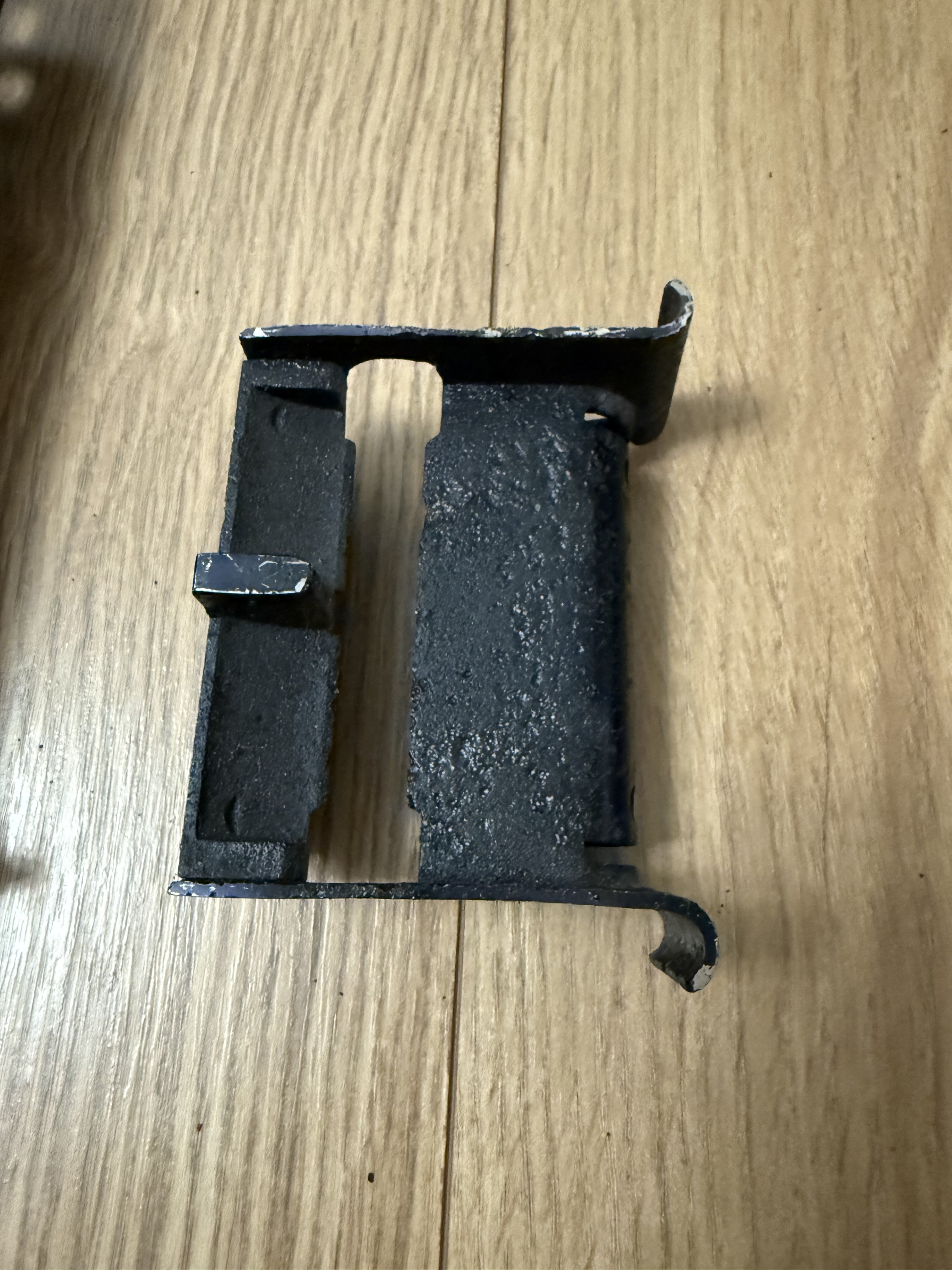

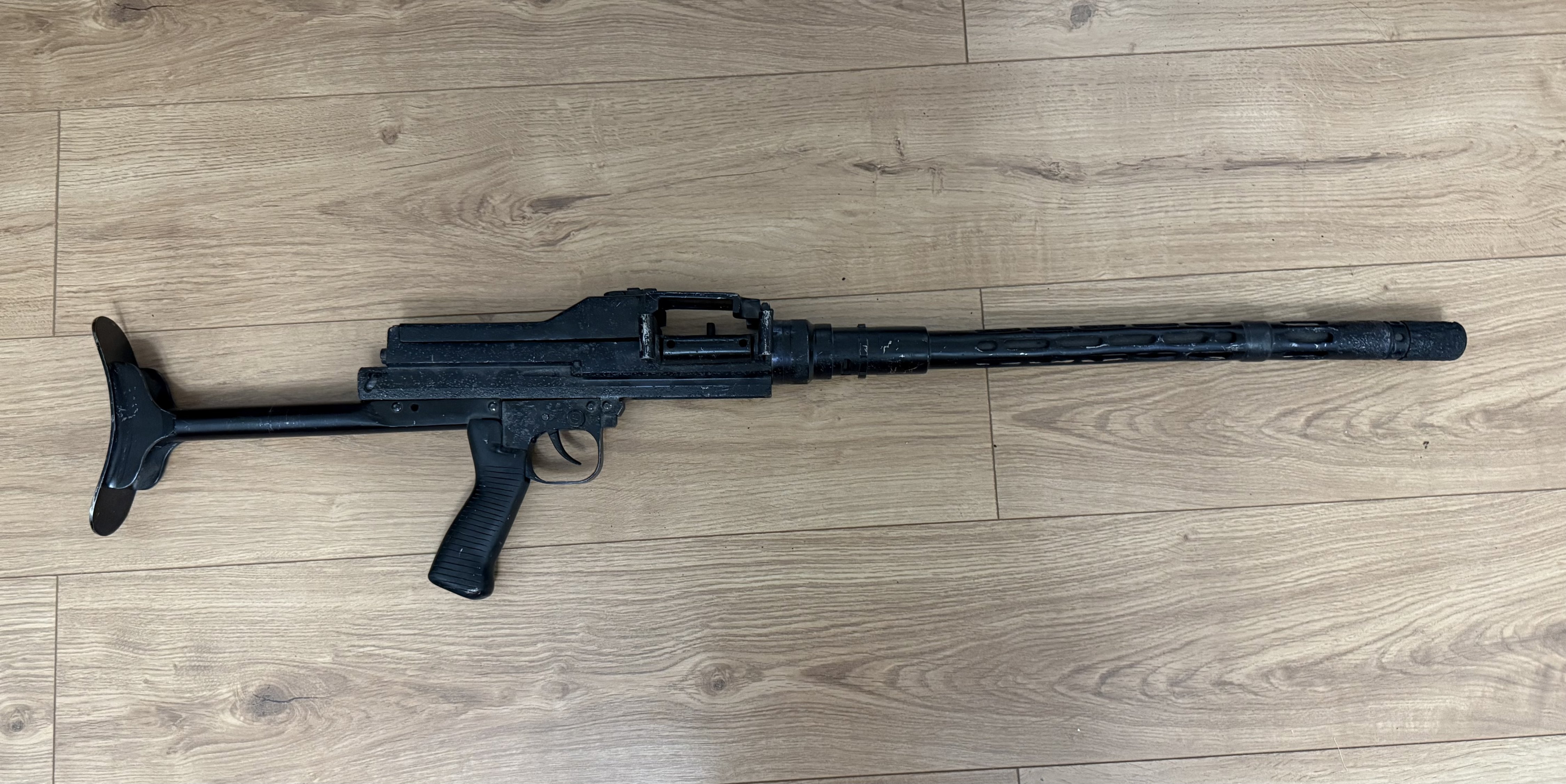

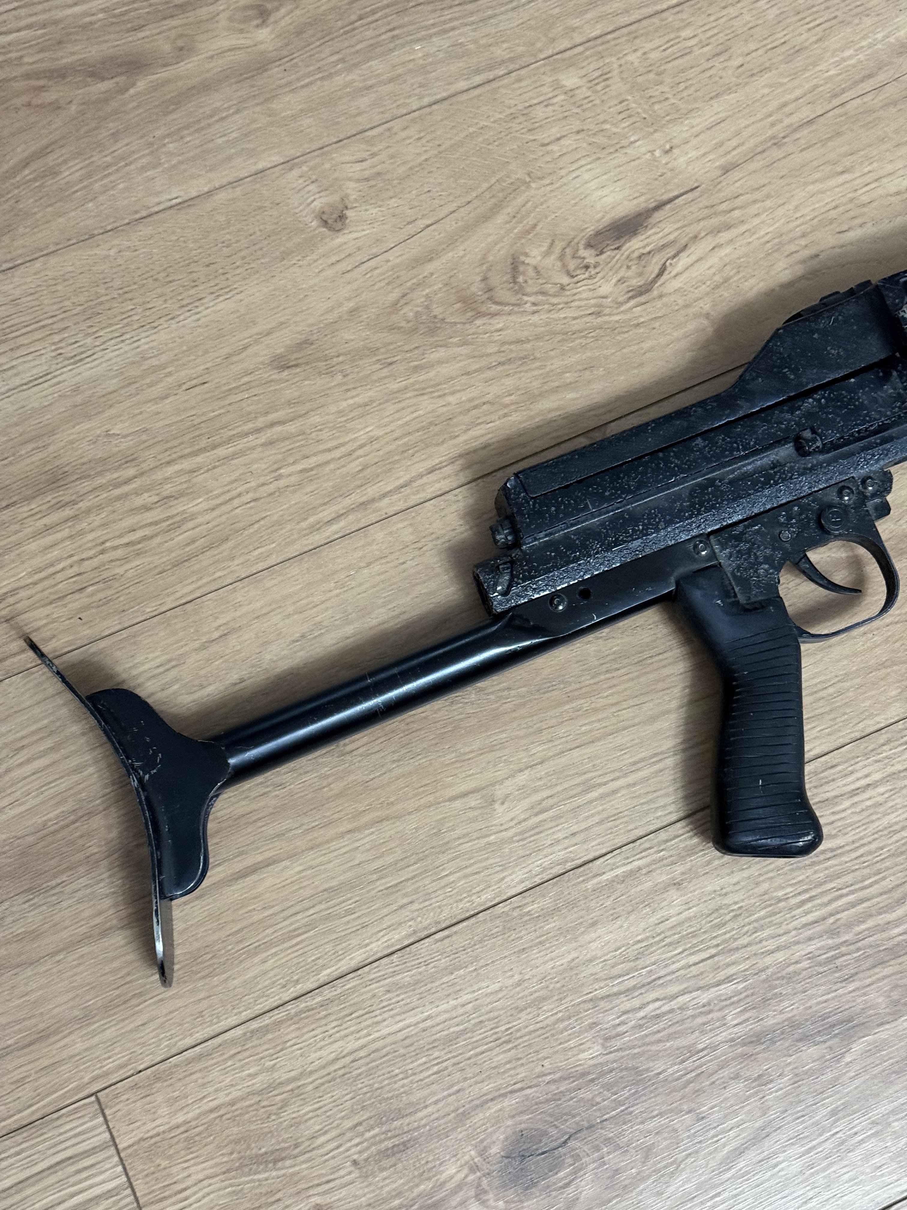

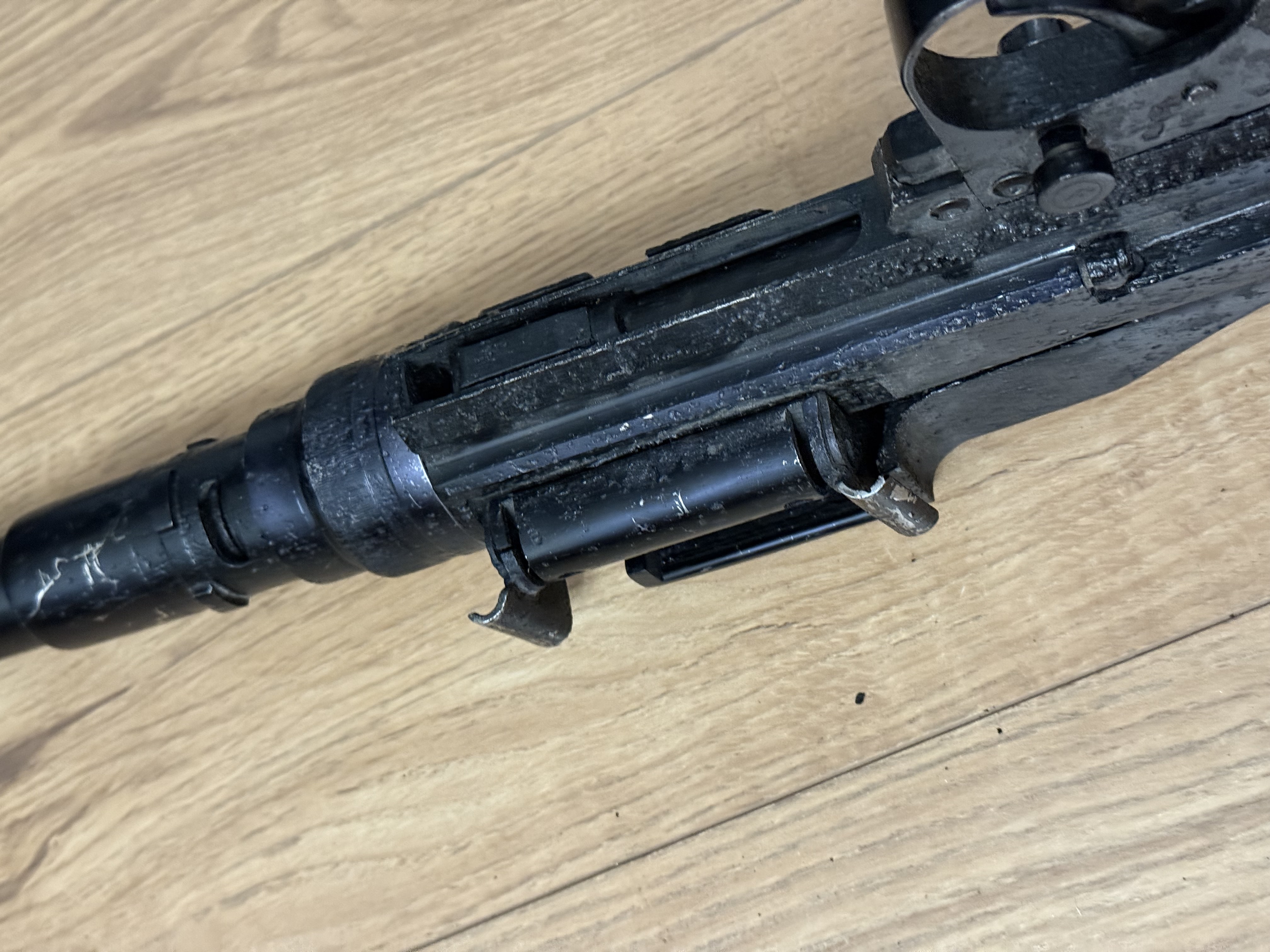

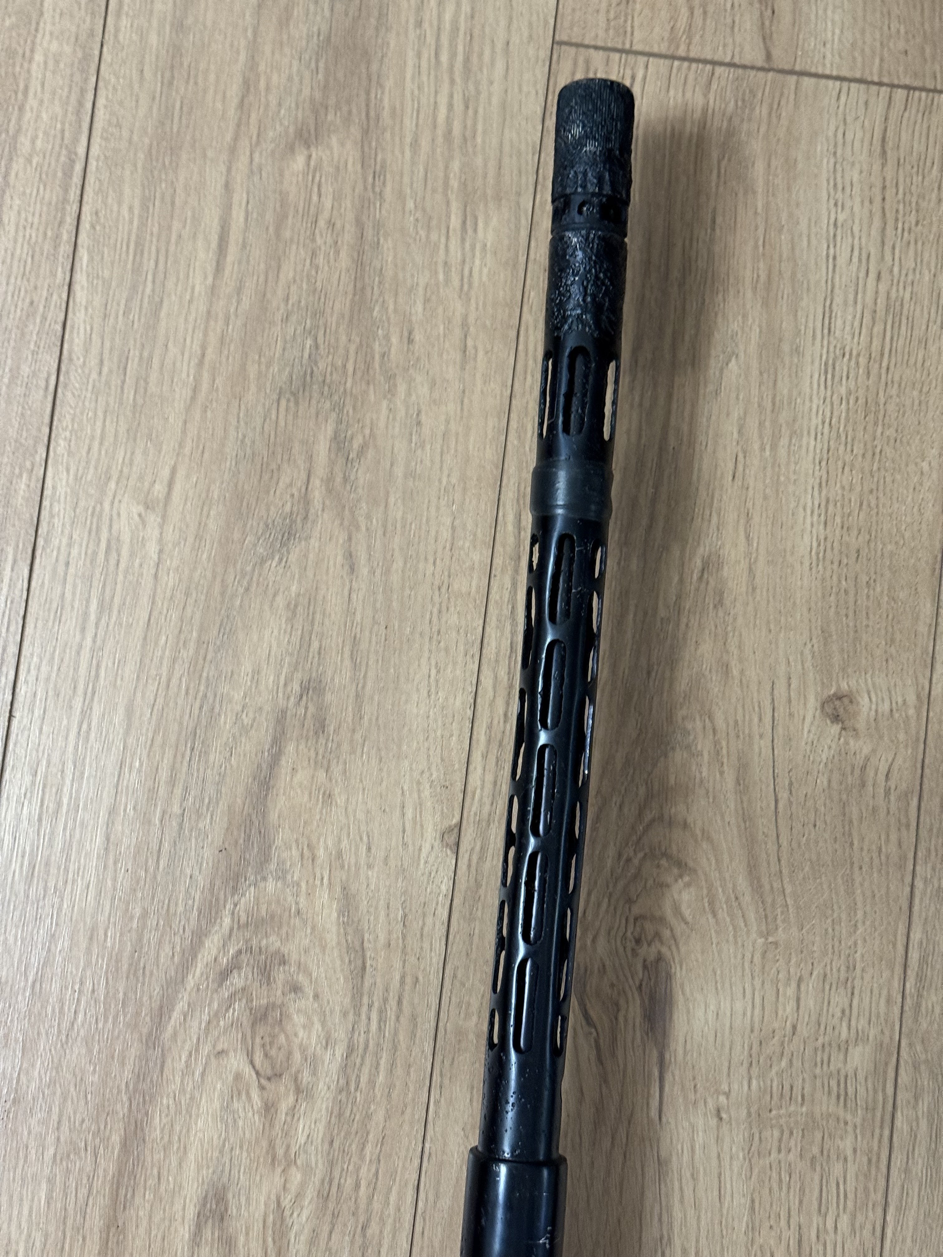

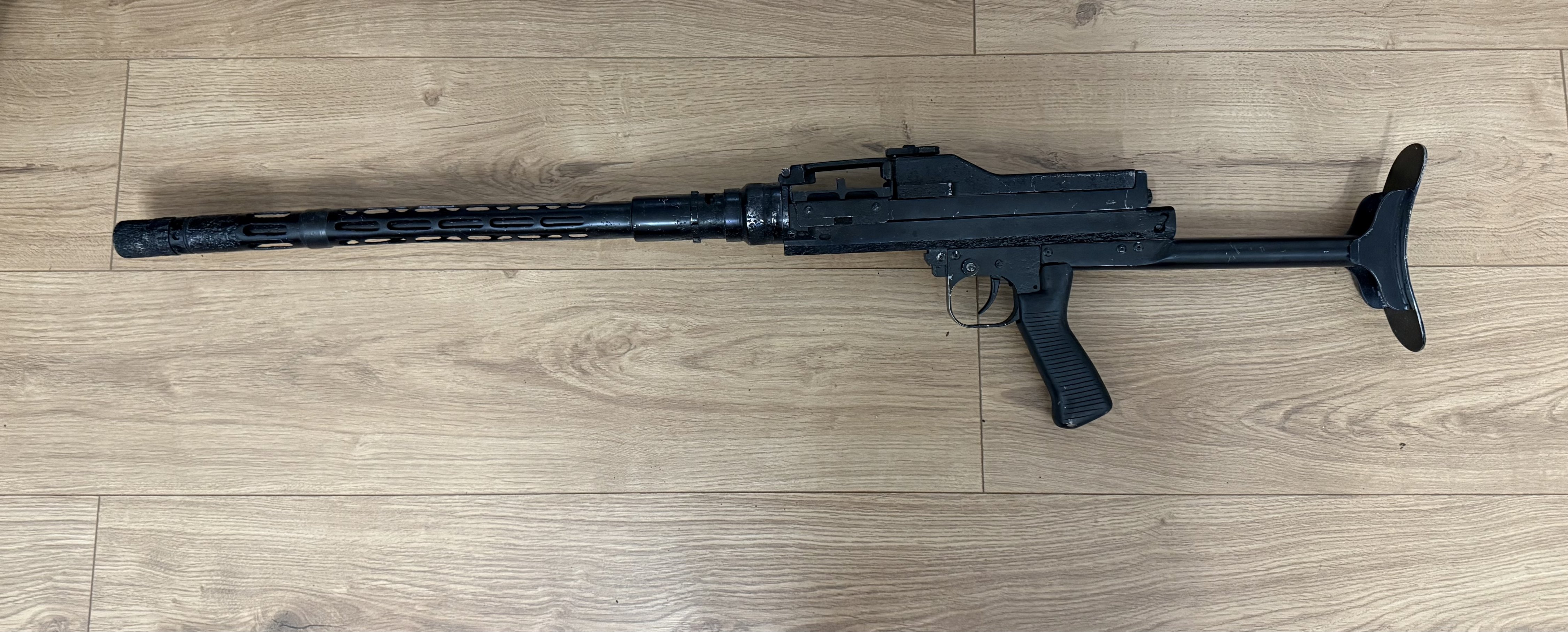

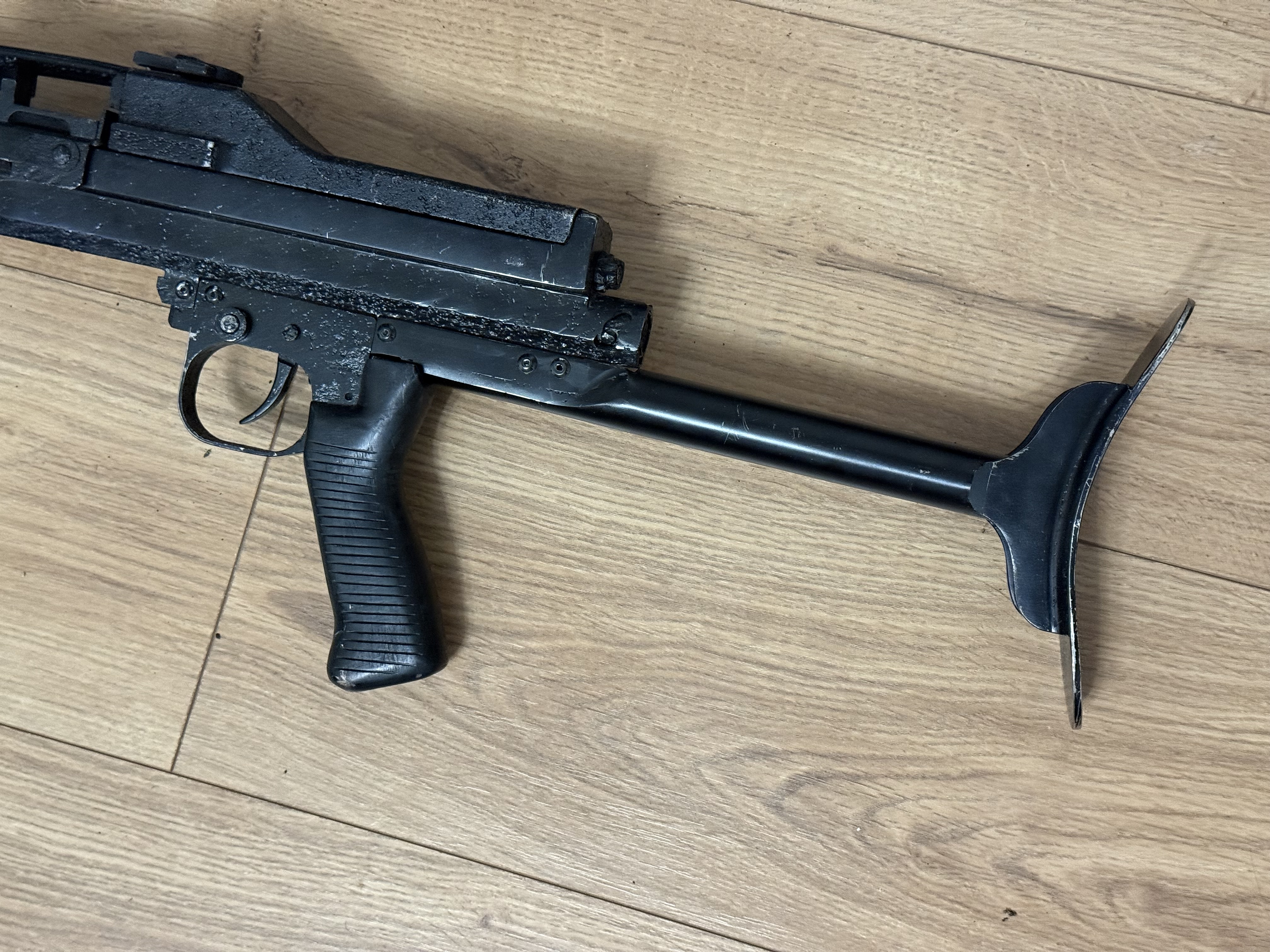

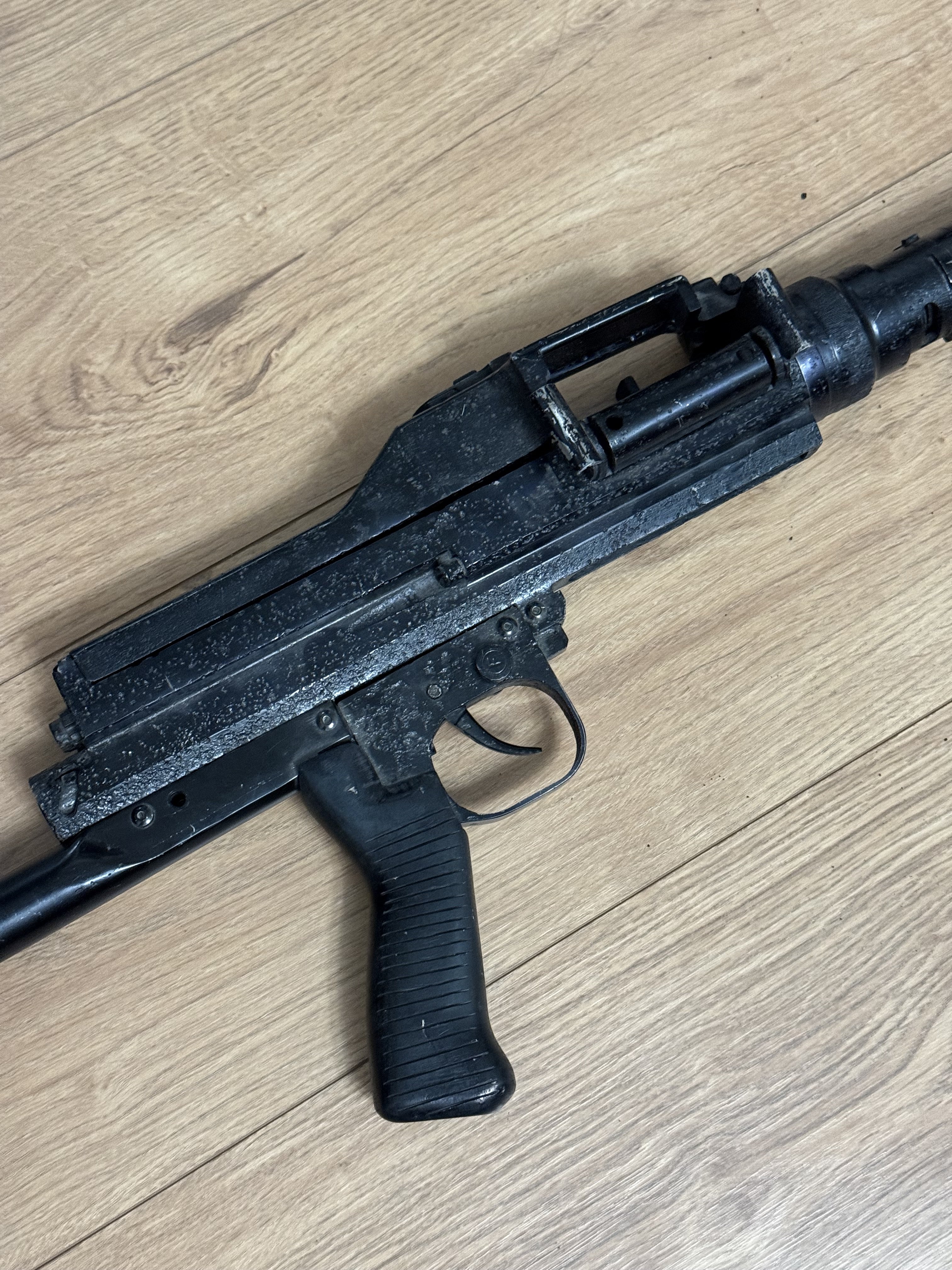

    Підскажіть чи це MG-81 ?
    Стосовно деактиву який бачу: заварений ствол, патронник, деактивована лічинка.

    На кришкі має бути написано, що це. Але, що це-це інший розділ.
    По факту, це щось , з непрофесійним втручанням в угоду просмотрам та лайкам. Що з цим робити далі, я хз. Простіше мати справу з чесним копаним предметом.

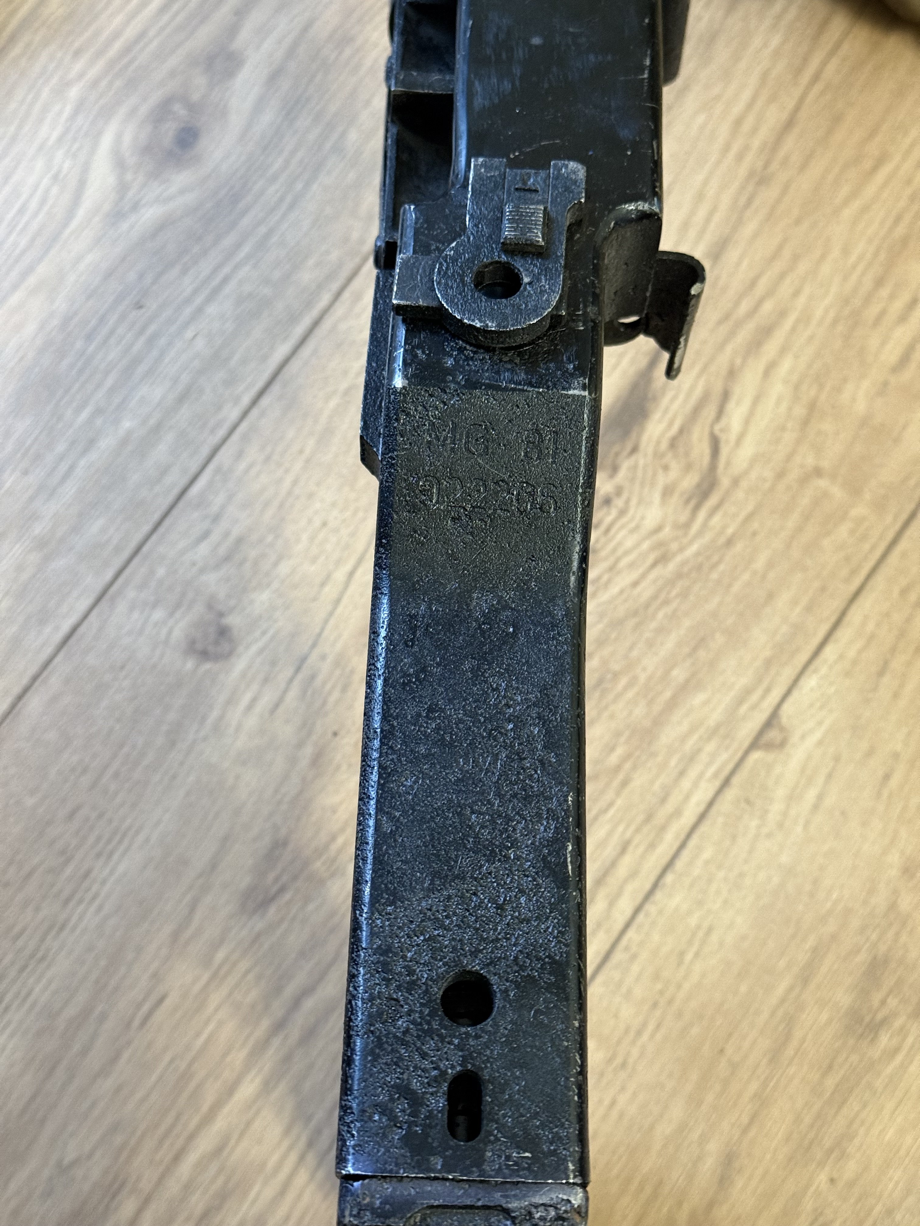

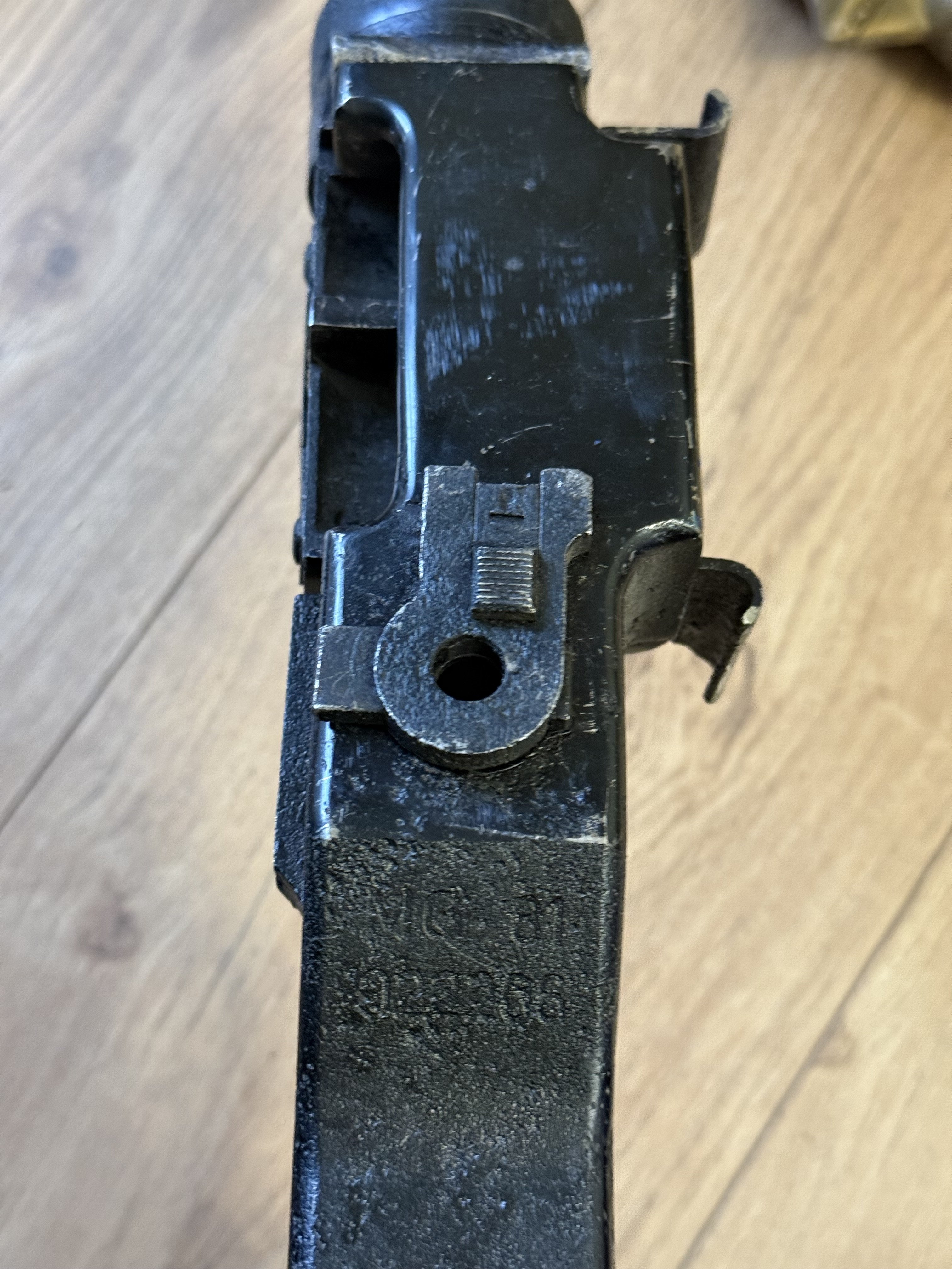

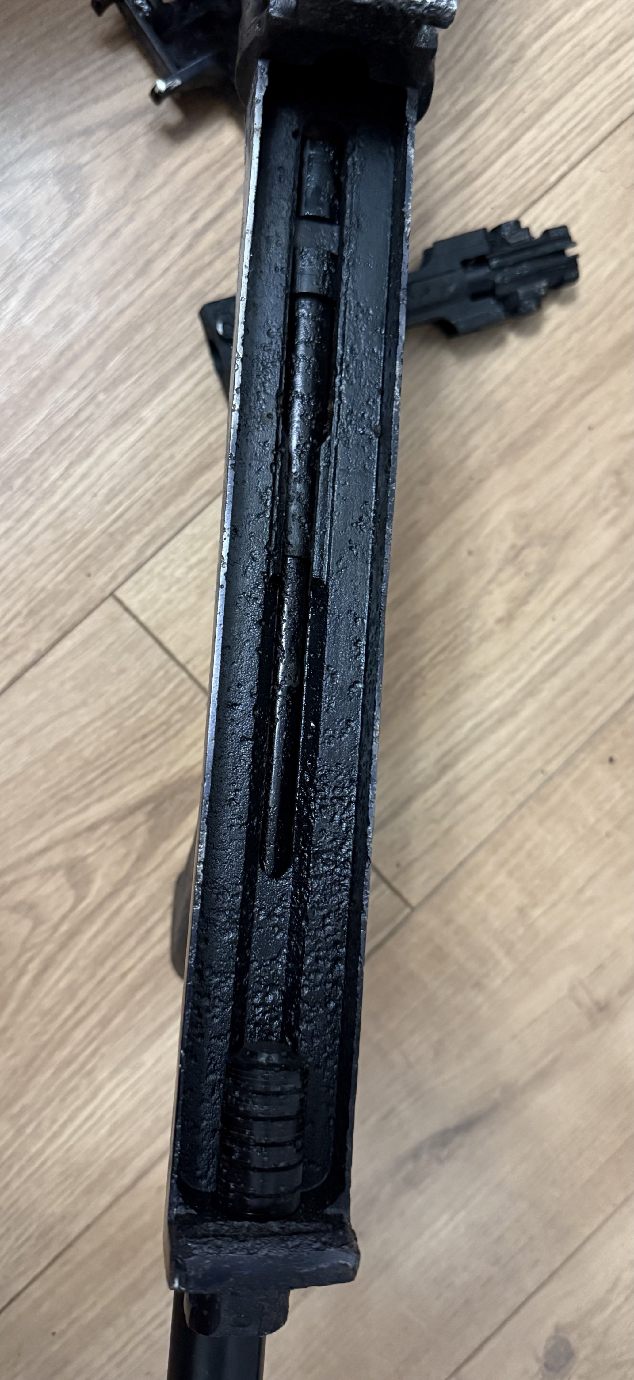

    Предмет у Вас? Можете сделать фото крышки ствольной коробки? И деактива?

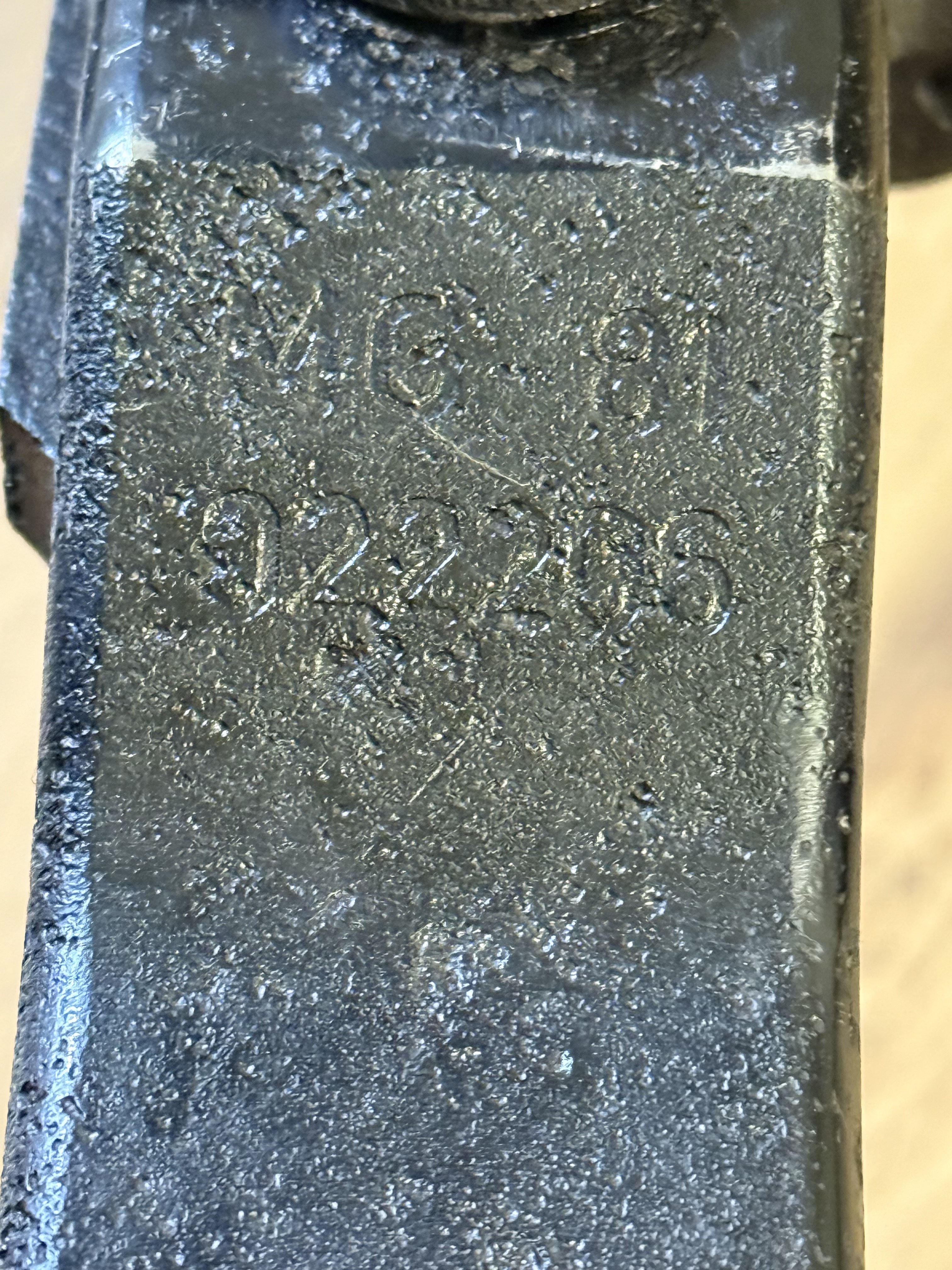

    Дякую, на кришці є надпис MG-81 та номер

  6. GAZAR
    GAZAR Stabsfeldwebel
    85
    21
    155
    1.022
    Odessa

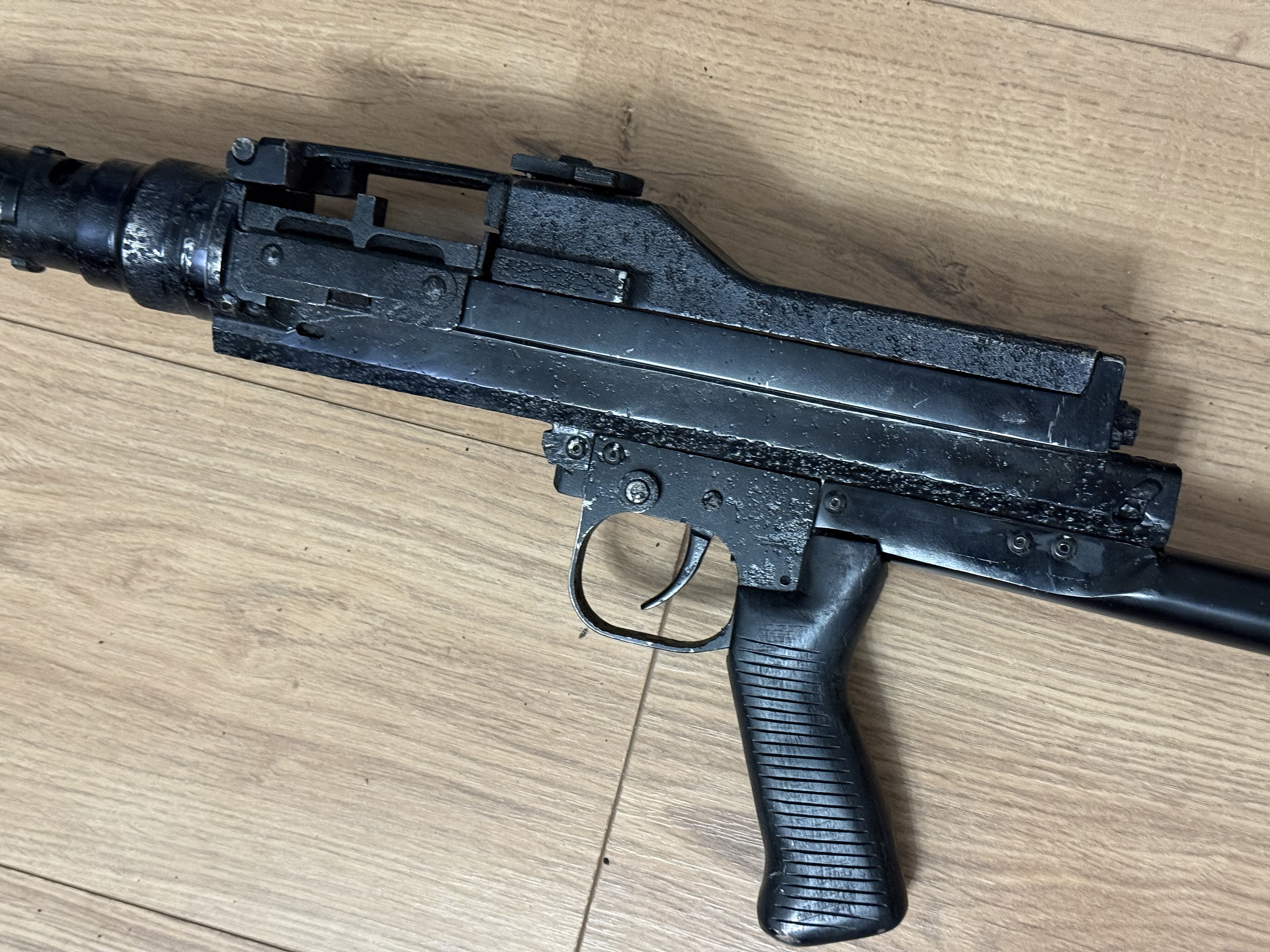

    Да,МG 81 авиа,кто то лепил из него пехотную версию,только крышка лентоприёмника должна смотреть в другую сторону.

  8. let4ik-737
    let4ik-737 Stabsfeldwebel
    565
    Була на продажі антуражна спарка, 81Z, там було +/-13к, але були качелі з невикупом.
    Цей апарат, враховуючи непрофесійні втручання, та косметику, як то пофарбування з балона (під яким незрозуміло що) , стартував би з 200-250 уе. А хто врахує ризики, дасть свою ціну.
    Повторюсь, я бачив відос як над ним знущались. Питань більше ніж відповідей.

    бо це "прАвий" МГ із "Цвіллінг-лафетте" (MG-81 "Z")
    ...а Ви показали кришку "лІвого" МГ...
    :):beer:

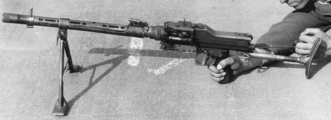

  13. GAZAR
    85
    21
    155
    1.022
    Odessa
    А кто говорил о спарке? В пехоте, лента шла в лево.

    навіть у МГ-34 було передбачено просування лєнти в ОБОХ напрямках...
    після 42-го такими дрібницями вже не заморочувалися...

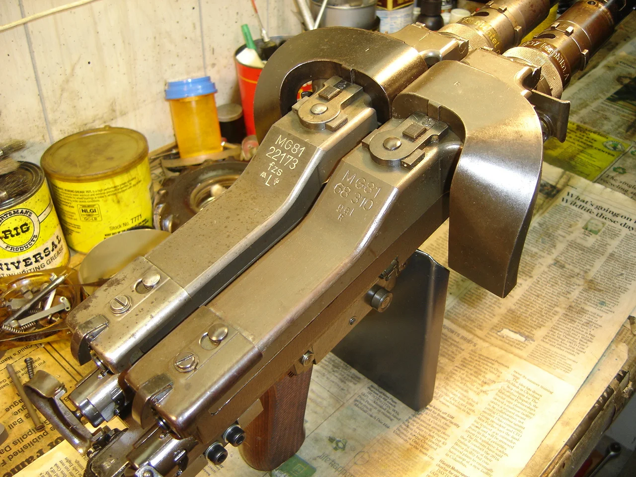

    Фото 1 - "пєхотний" мг-81 (Бундесархів)

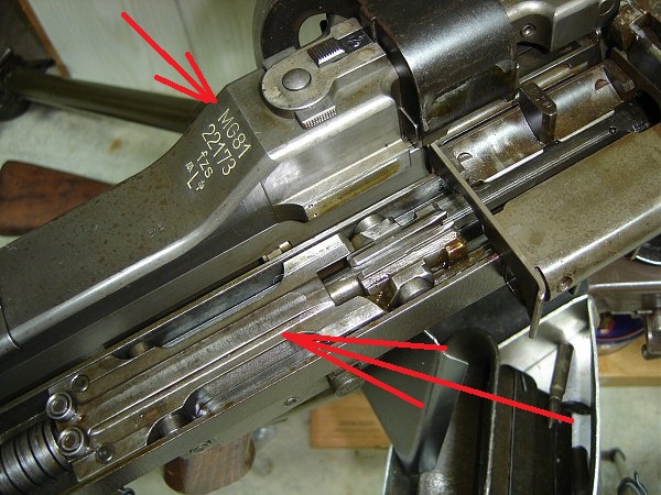

    І ось маркуванея справжньої "спАрки" МГ-81 (фірми "маузэр") -

    ...а ось - ВАША "спАрка":
    "fzs" - Waffenfabrik Krieghoff, Suhl
    "gal" - Wagner u. Co. GmbH, Muehlhausen, Thueringen
