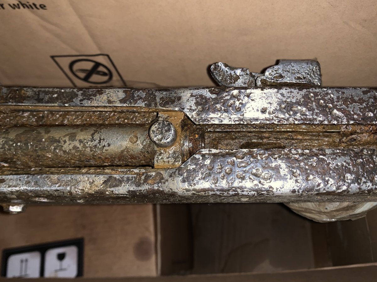

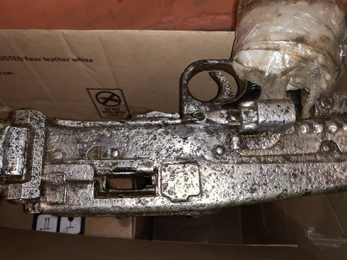

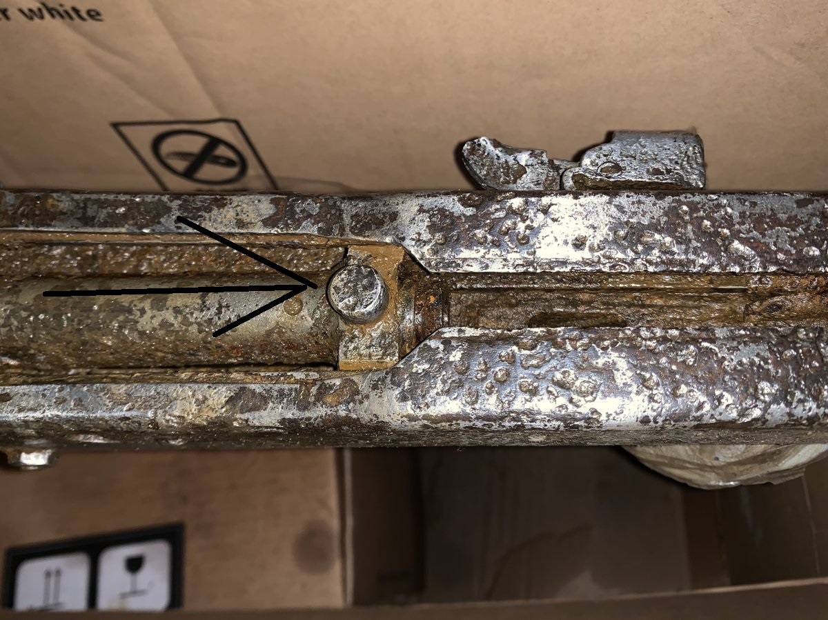

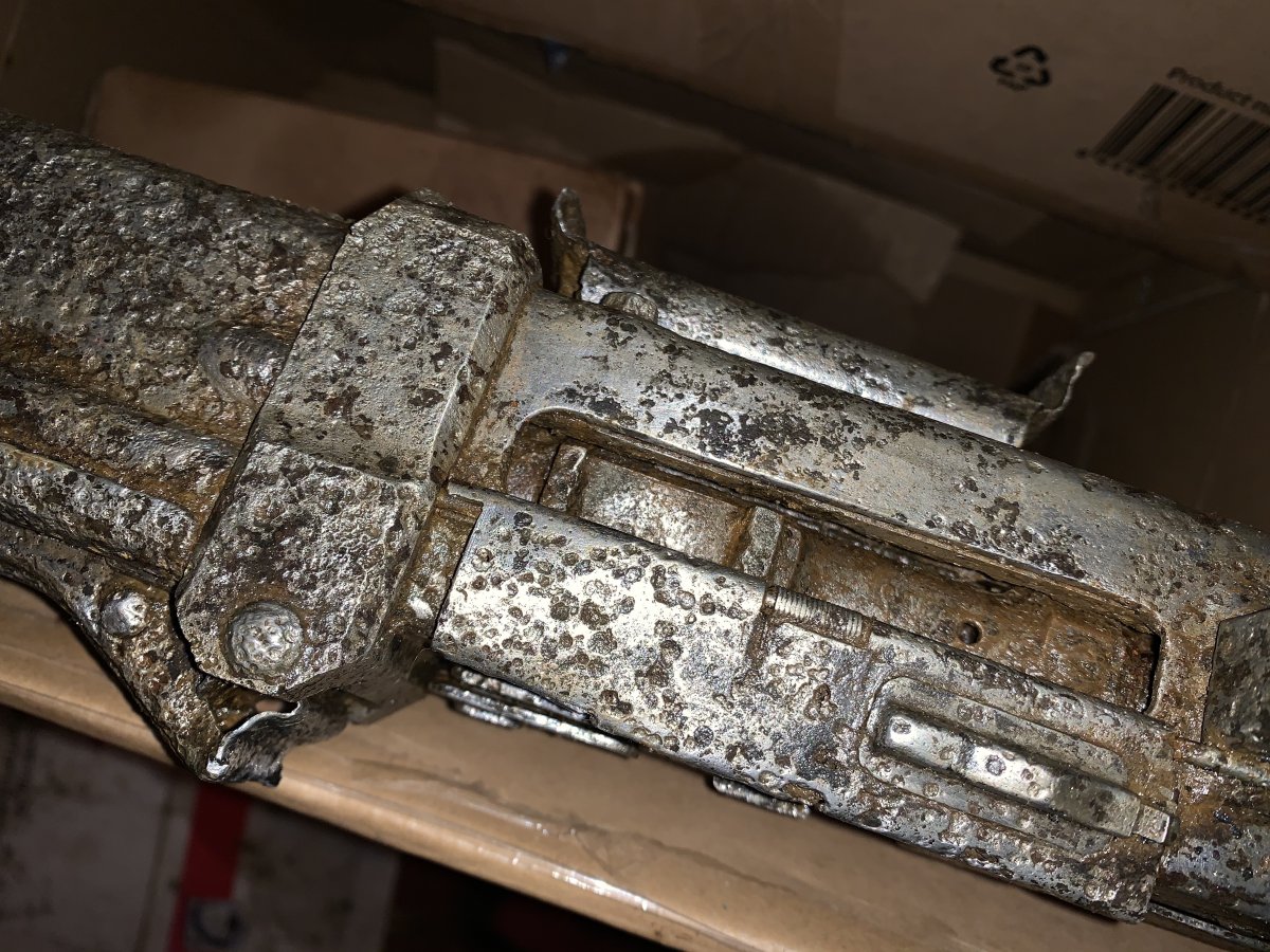

    Добрий вечір! Розбираю копаний МГ для чистки і консервації. Дійшла черга до затвора, а я не знаю як його зняти. Ручку перезарядки розрухав, але вона впирається в затвор (на перших фото видно). Довша частина затвора теж рухома, а от та що ширша намертво сидить біля ствола.
    Коротше кажучи, зайшов в тупик і не знаю що робити далі.
    Відразу попереджу, що це мій перший досвід в подібних питаннях. Тому, звичайно, є багато помилок.
    P.S. Кулемет - ММГ, не робочий.

    Якщо у вас ствол на місці то скоріш за все упори розведені, в їх місця набилося землі та іржі і їм важко стати на місце відходу.

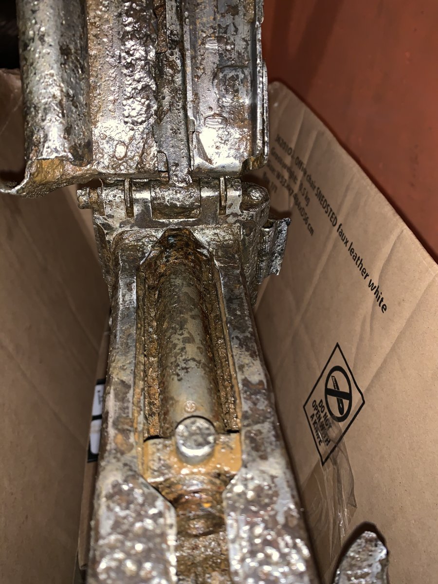

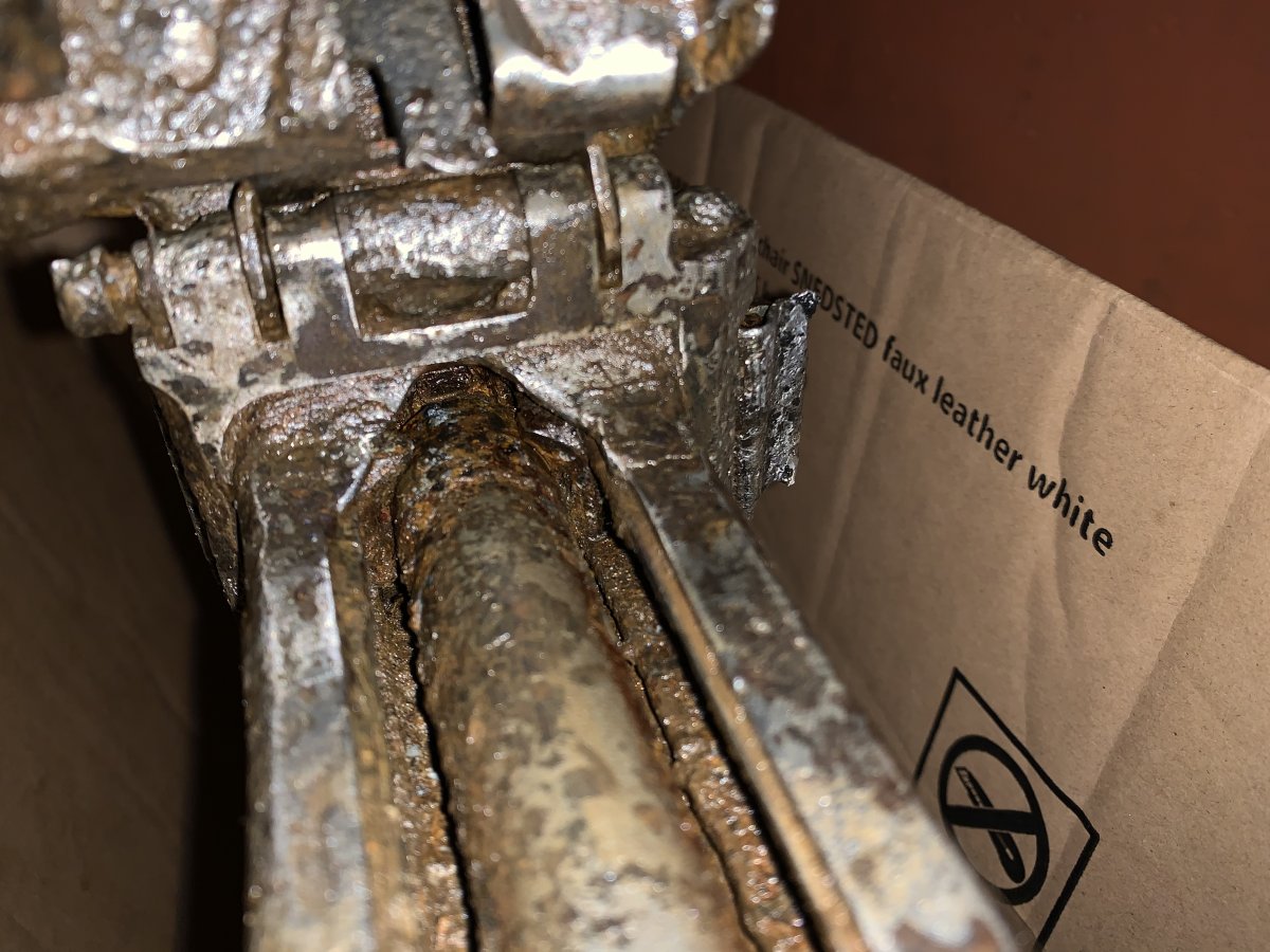

    І ще. Ніяк не можу відкрити кришку заміни ствола. Сидить намертво. Може є якийсь лайфхак як її розрухати, буду вдячний...

    Ви не зможите відкрити кришку, затвор з стволом поки що одне ціле. Потрібно спочатку затвор відвести назад, по іншому ви просто кришку поламаєте. З вигляду по макеті видно що там все гарно прикіпіло і все це потрібно розрухати. Для початку через кілок з твердого дерева простукайте по затворі де лише дістаните і по стволі особливо в тій частині де кришка ствола. Потрібно розрухати сцепку ствола з затвором, розрухування будуть мізерні но це призведе до дрібного розтріскування іржі. Потому цю частину слід добре змочити солярою чи просто водою та пробувати розхитати затвор в зад в пред. Най кращим буде підстукувати по цій частині, відмітив на фото.

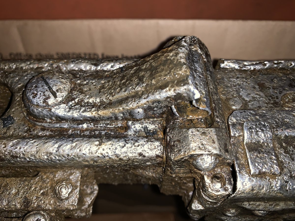

    Та вже начудачив, на жаль. Як бачите, зламав ручку відводу затвора. Злий на себе, як чорт:mad: Але думаю професійна зварка виправить цей косяк:rolleyes:

    Бачив я , та ще ви розтовкли фіксатор кришки ствола. Товчення молотком завершення роботи не прискорить, лише добавить роботи. Механізм не новий і метал тріскатиме від таких дій, така його властивість. Зламані стеблі , потріскані ресивери це результат таких (трудів).

    Приветствую. Как сказано ранее - ролики разведены в муфте дудки, следовательно - быть по самой задвижке в обратную сторону не следует, т.к. сопротивление площади ржавчины очень большое, скорее верхний выступ затвора сломаете, потому что затвору ещё помимо ржавчины - нужно будет за собой ствол тащить 18мм, до расхода роликов. Совет: размочите хорошенько место в районе муфты дудки, уберите всю внешню ржавчину на стыках скольжения, открутите пламегаситель и бейте наставкой по самой дудке, имитируя ее естественный обратный ход. Главная задача - догнать затвор до выступов в раме, разводящих ролики. Без этого разборка невозможна. Дверца для смены ствола обхватывает дудку внутренним кольцом, поэтому не старайтесь ее открыть, пока задвижка и дудка сцеплены. Больше терпения - железка ждала вас почти 80 лет, дык уделите ей недельку-другую, не спеша. У вас все получится. С Уважением.

    Муфта дудки и затвор в данной модели - самые толстые металлические детали, следовательно их тяжело прогреть в домашних условиях. Разве что в костер) Но опять же таки - огонь это крайний метод. П.С. для ТС - в закипевшем случае дверьку лучше открыть, предварительно открутив защёлку, она крепится на дверце одним болтом с широкой шляпкой. После этого дверцу будет держать только сама дудка. Как только снимете защёлку и затвор будет отведен - бейте по дудке в сторону дверьци через отверстие в кожухе.
