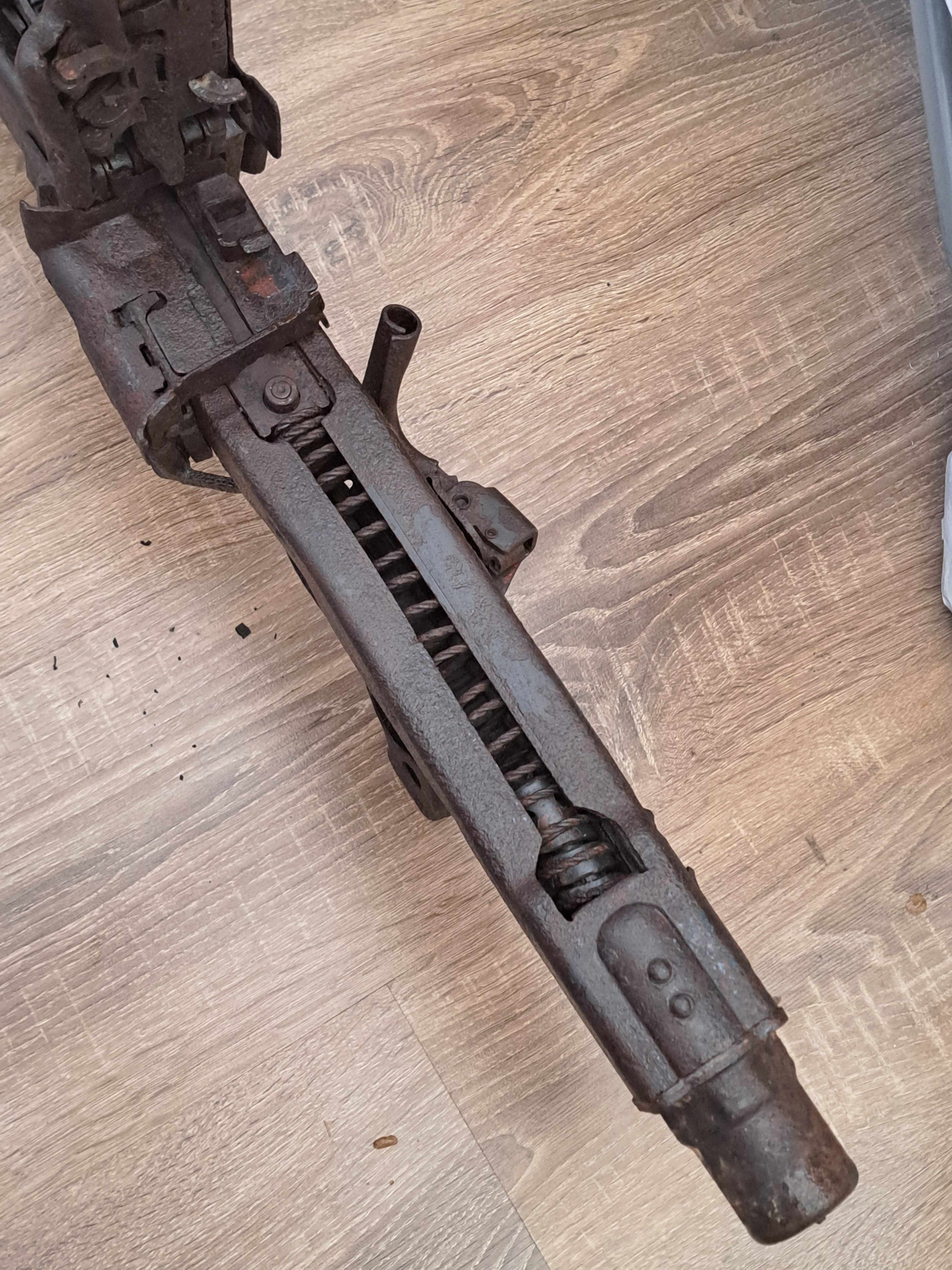

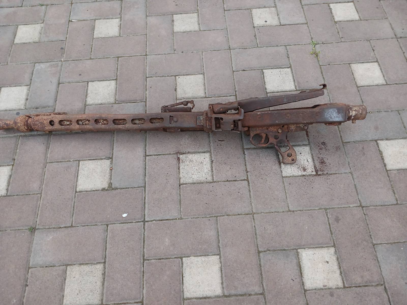

    Вітаю, підскажіть, я не помилився це MG 42??

    Так VG-42

    Вітаю. Це кулемет МГ-3.

    Це однозначно сучасний МГ3 під 7,62х51 нато

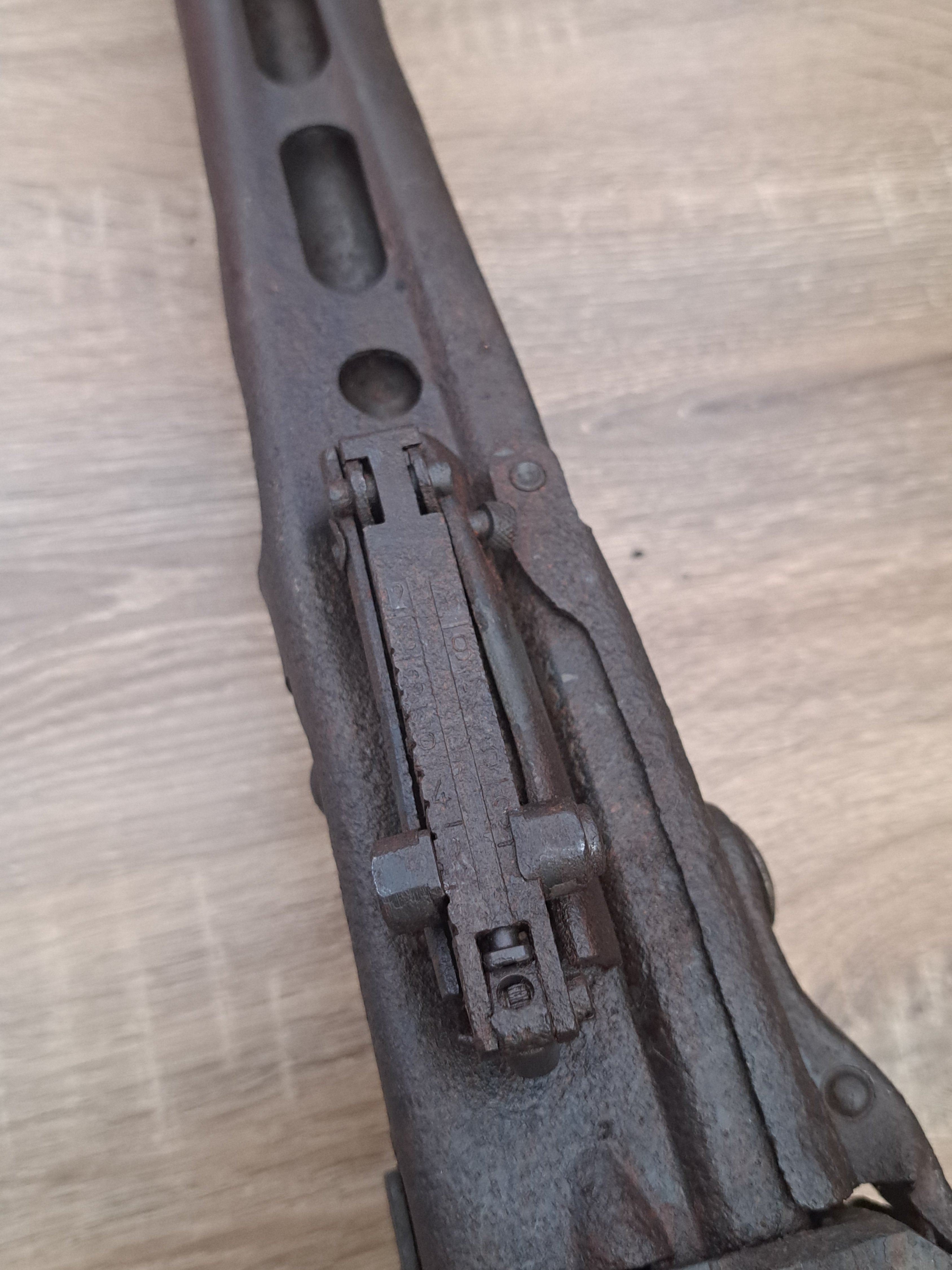

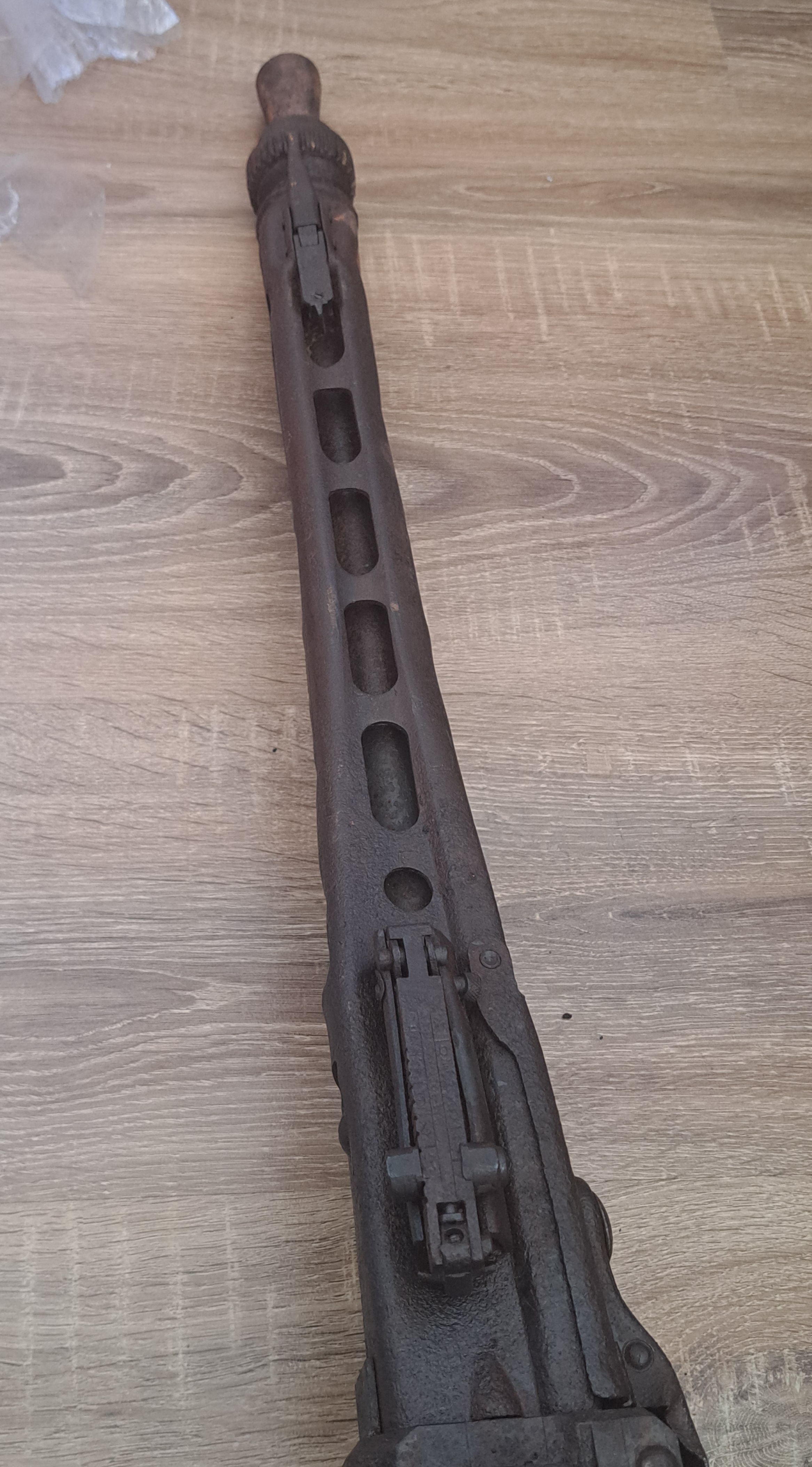

    А где Вы видите стойку зенитного прицела в виде ромба, сверху на кожухе, характерный для MG3? Это или чистый 42, или его юговская копия Застава М.53 или итальянский 42/59. Надо смотреть трубу, под какой припас и остатки клейм.

    Це не чистий МГ-42, на це вказують пламегас, приймач стрічки, защібка кришки та й сам кожух придивіться, має різницю, особливо в кінці заклепка.
    Зверху на кришці та зліва на рамі повинні бути клейма.

    О, це досить просто. МГ3 видавали без зенітних прицілів. Вони зьйомні і я їх достаю всім бажаючим за запитом. Бо по дефолту вони всі видаються без зенітних прицілів.
    Далі — стрічкоприймач з застібкою під пластіковий короб вказуе на те, шо це ондозначно німецька орігінальна модифікація МГ3 під натовський патрон.
    На італьйцях такого стрічкоприймача з застібкою немае. По бажанню можна поставити, я теж продаю в відповідній темі.
    далі пламегас однозначно німецький МГ3. У італійця він більш массивний і квадратний, схожий на МГ42.
    далі, на італійцях скрізь присутній боковий ластохвіст під оптіку, як на калашах. І якраз його немае на німцях. Тут він теж відсутній.
    Ітого це однозначно німецький МГ3 без варіантів.

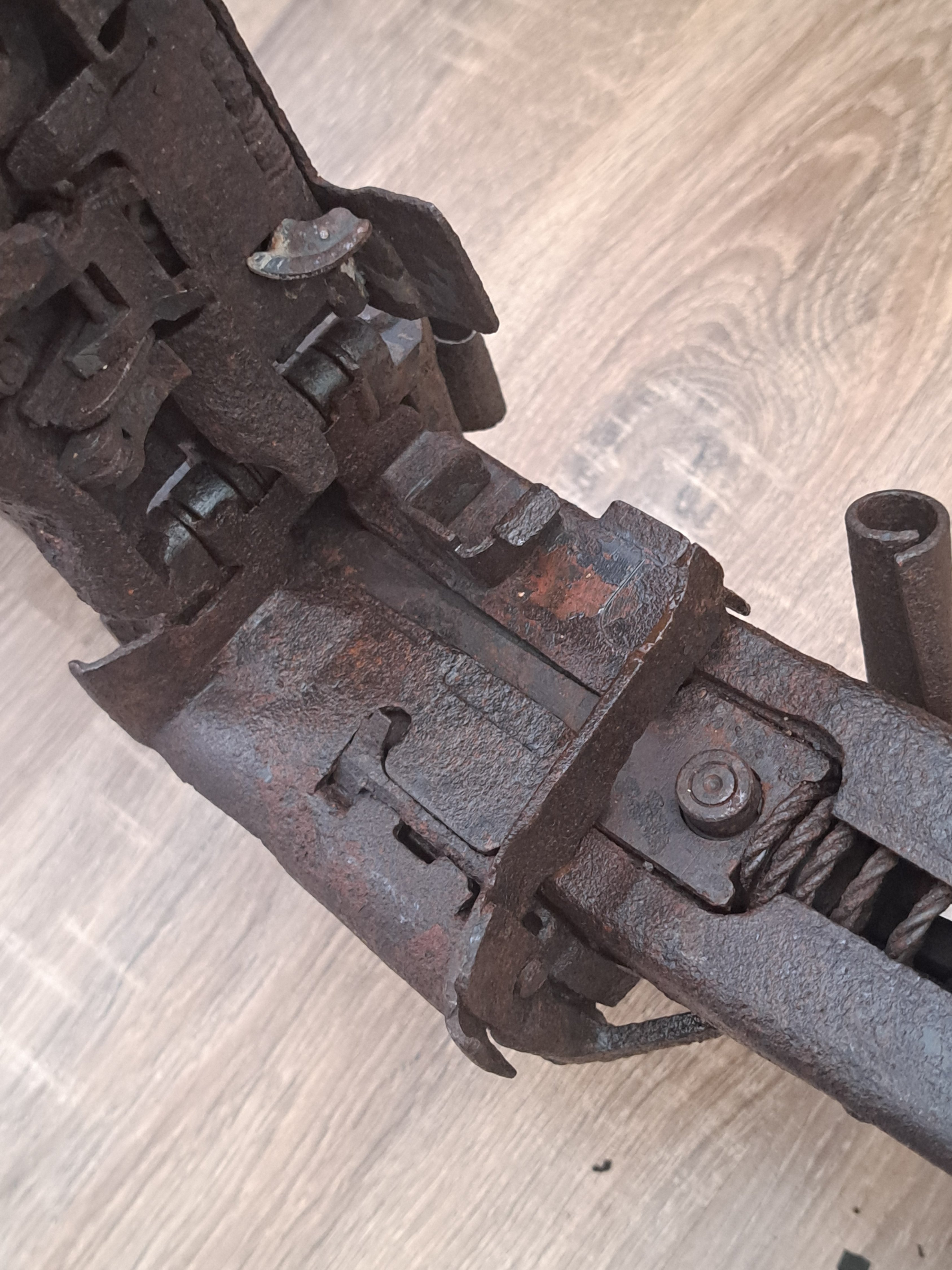

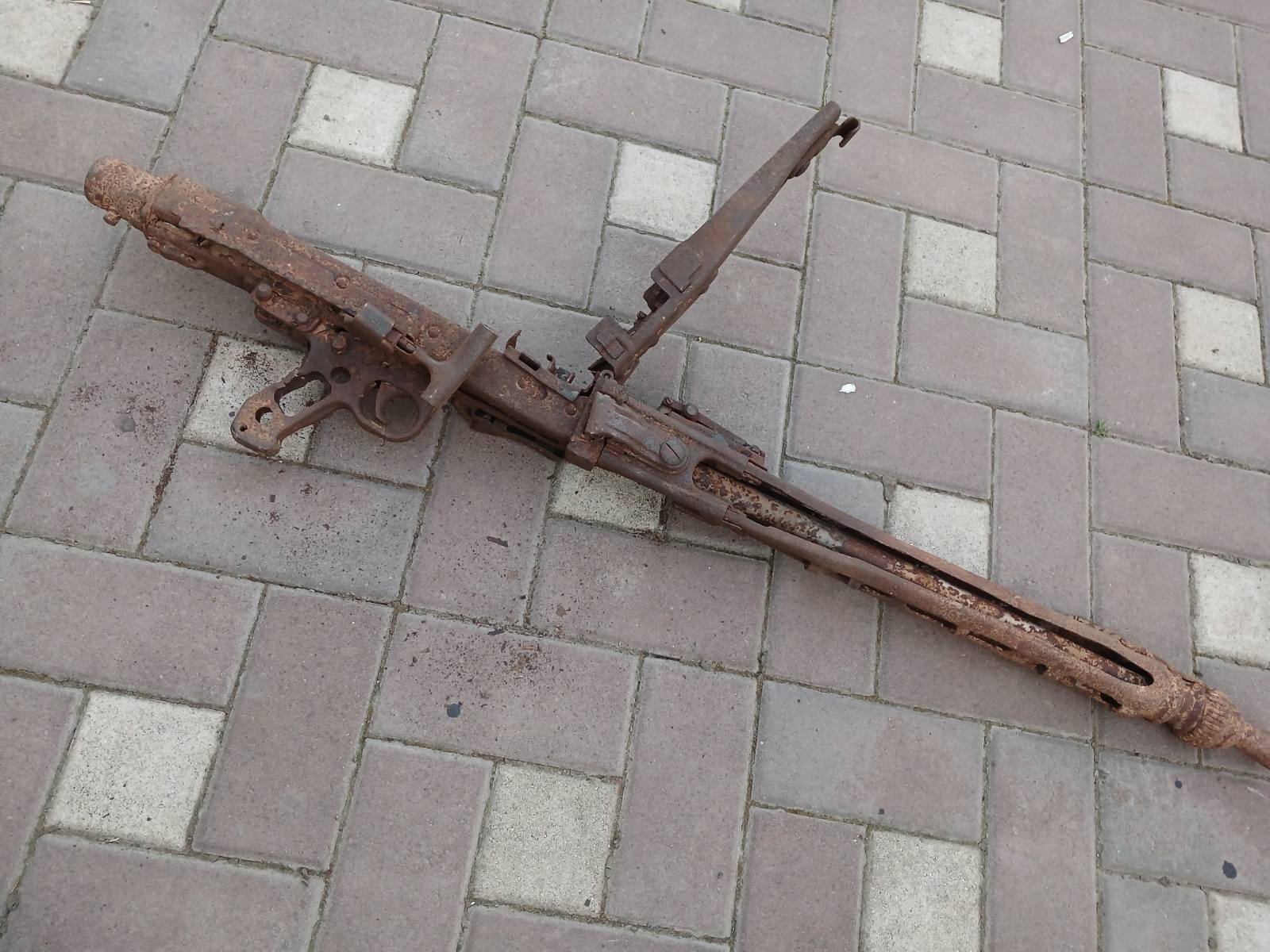

    Вітаю, зробив максимально якісні фото які зміг. Роздивився нормально, знайшов номер та дату 1981.

    ...бачиться НАТО-вський кулемет МГ-3
    1981 року народження, фірми "рейнметаль"...
    наприклад :
