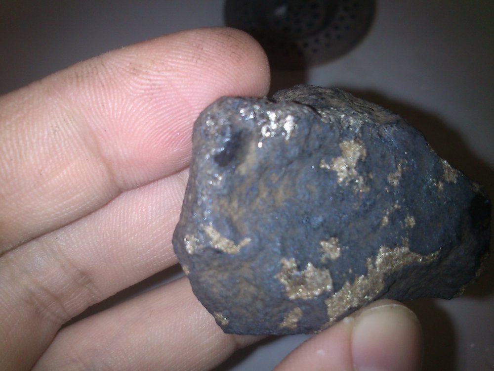

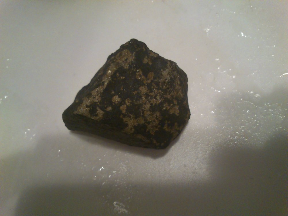

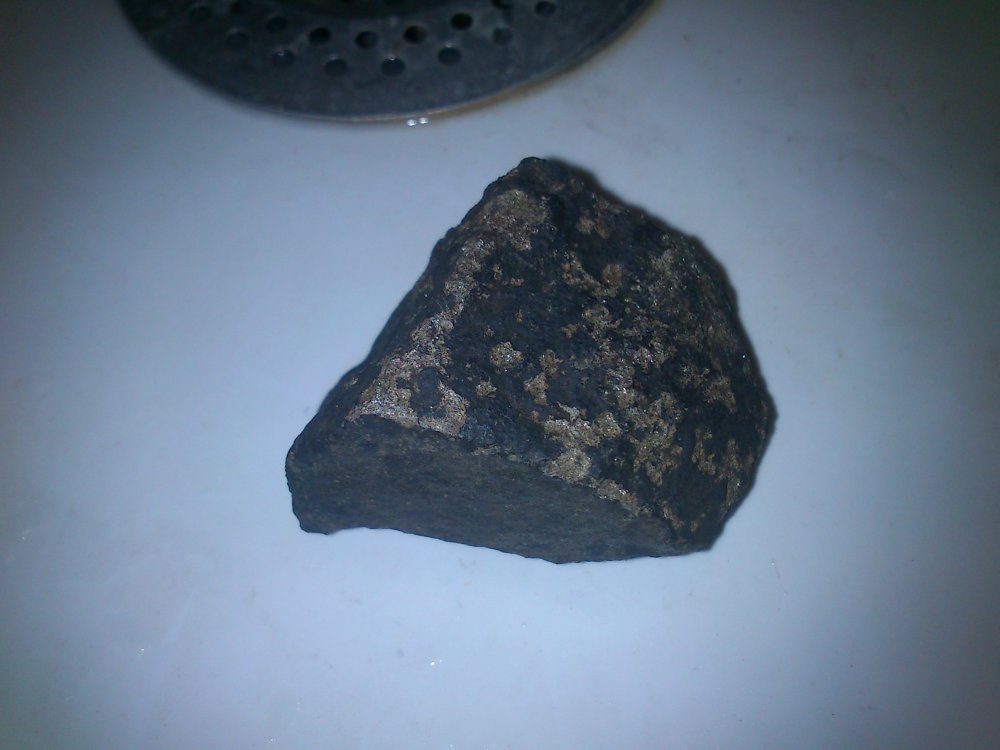

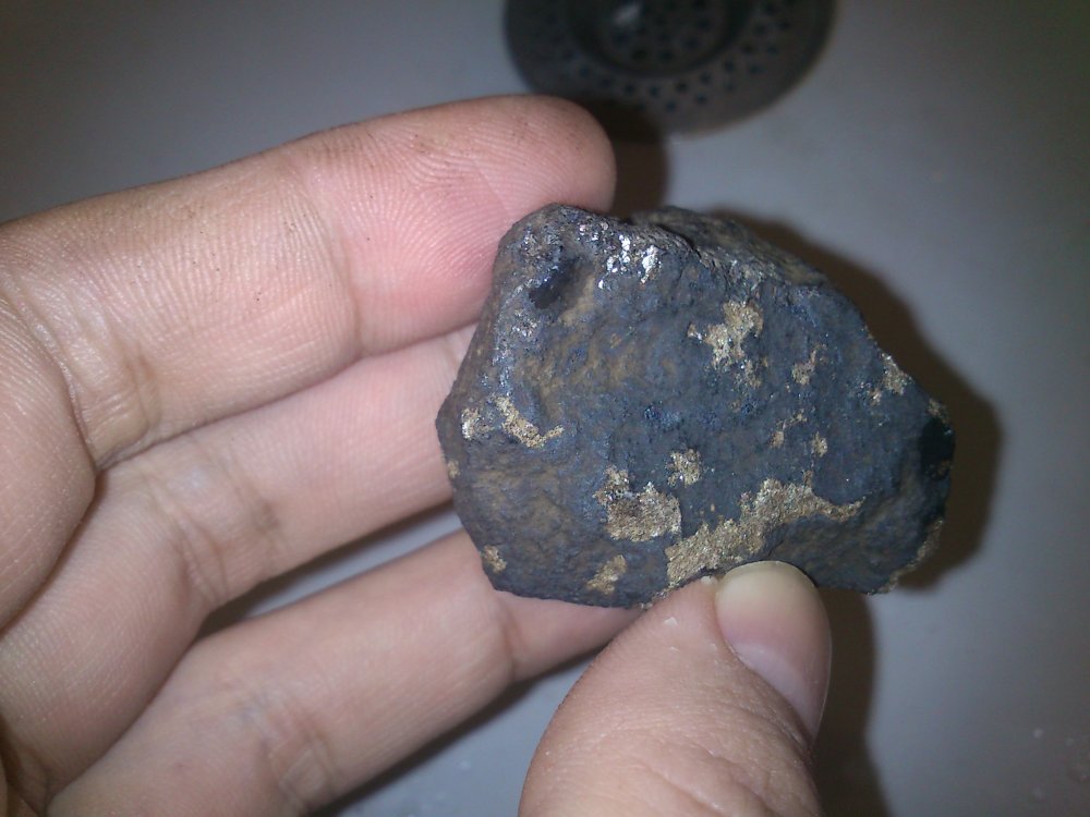

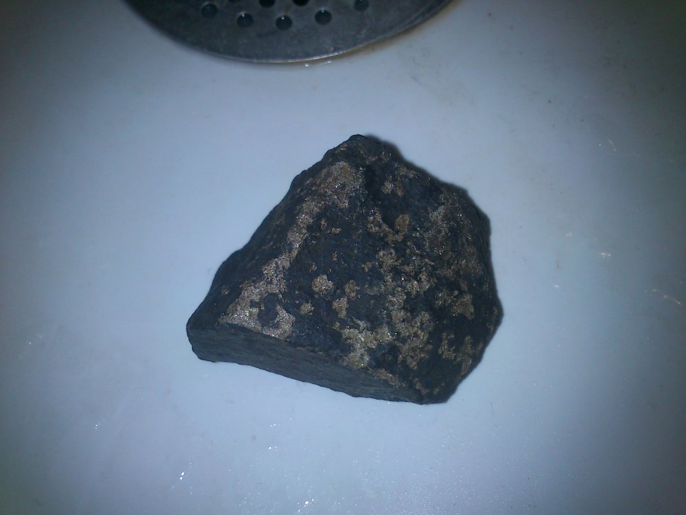

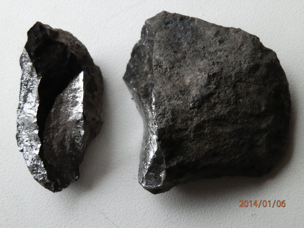

    Нашел в поле такой камень. На МД звенит как цветмет. Скребнул по нему лопатой - металлический звук и блеск. Не магнитится. Очень тяжелый для своих размеров - весит где-то 200 грамм. Частично покрыт какой-то черной окалиной. Какие мнения?

    Ферит

    Вы хотели сказать феррит?
    Чем то можете подтвердить ваши слова? Наличие в камне железа предполагает желтые вкрапления. Здесь их нет, камень блестит белым цветом.

    Да феррит, просто у меня их собралось уже не мало, по фото видно его зернистость.

    Ферромарганецhttps://www.google.ru/search?q=ферр...&ei=scXJUtWDJeHSywO2goD4CA&sqi=2&ved=0CCcQsAQ

    Спасибо! Да это оно и есть!
    Один вопрос к вам. Насколько я понял, это полностью искусственный сплав? По виду, природный камень. Интересно, откуда он взялся в поле, там тяжпрома вообще нет.

    да, сплав марганца и железа. Применяется в металлургии. Мы его на литейке в высокопрочные чугуны и сталь добавляем. Немагнитен. Может в радиусе 50 км есть. Могли шлак вывозить с завода, со шлаком и попал. Если на нем еще и синеватый отлив есть, то оно. Хотя если интересно, я бы обратился в лабораторию ближайшего машиностроительного завода

    Спасибо за ответ!!! Синеватого отлива не заметил. Есть черный налет, который почти не смывается. Можно только отскрести ножом или лопатой.
