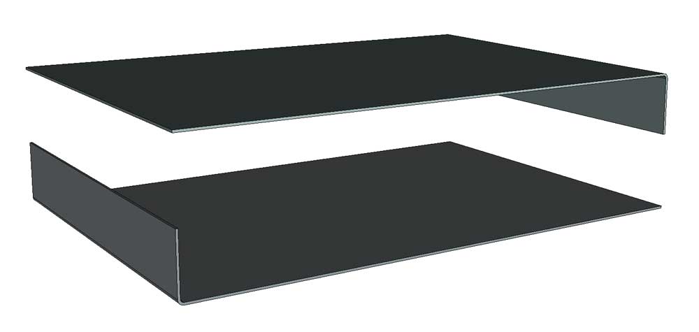

    Помянув умерший старый нутбук решил предупредить ту же проблему на новом - прогиб крышки экрана, тем более, что в новом она еще слабее.
    Первая идея - изготовить короб-вставку в обычный ноутовский чехол, а позарившись на цены на на титан - подумал, почему бы и нет?
    Габариты короба - 350x245x40, сборный из двух гнутых полуплоскостей. Сборка - точечная сварка, или шипом в нахлёст, если будет чем сложно разрезать + сварка.
    Вопрос такой - будет ли при таких габаритах плоскости прогиб самой титановой пластины при нагрузках "разумным" весом?
    На титане заморочится с ребрами жёсткости не получится, альтернативный материал?

    Какова толщина титановой пластины?
    Если тоньше 2 мм, то с обеих открытых сторон короба нужно будет примудрить две вставки. Одну - стационарную, вторую такую, чтобы она, при закрытии чехла, входила между пластин и таким образом служила бы ребром жесткости.

    Будет. Как уже ответили выше, дно обязательно (350*40, я так понимаю), крышка желательна.

    Вот с ними и нужно заморочится. Сделать корпус линзовидным. Вот пару примеров:

    При профилировании - слишком большие выходы по габаритам придётся делать, в минус, хоть идея и разумная. А если делать небольшой перепад высот - пусть даже 10мм, то тут сложная гибка сильно.
    Как он кстати гнётся? А то я одну боковину по мысли выгнул...
    Выштамповку рёбер\канавок жёсткости на титане я не осилю - это только на профильных суровых предприятиях.
    Я же в лучшем случае дюраль смогу проштамповать.

    Алюминий - точно в пролёте. Дюраль - под вопросом - именно помощь знатоков и нужна. Толщина полтора-два миллиметра, рёбер нет - вес до 100 кило по центру, каков прогиб?
    Пяток выштамповок продольных - условия те же.
    Стоит ли парится с титаном?
    Меня просто привлекла невысокая цена в принципе, и наслышанность о характеристиках.
    В условиях копа и боевой машины "Фердинанд-TII" силами личного состава было выведено из строя уже 3 ноутбука и 4 матрицы.
    Поэтому и заморачиваюсь.

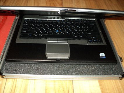

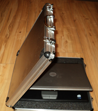

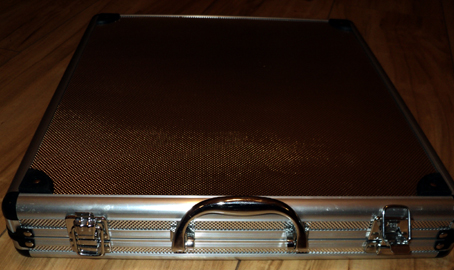

    Камрад! Сделай проще!
    Возьми алюминиевый кейс: каркас у него фанерный, обшит профильным алюминием и алюминиевая рама.
    Отклеиваешь поролон, вырезаешь пластину нужного размера из нужного материала (титан, дюраль и т.д.), наклеиваешь ее, наклеиваешь поролон! :smile_12:
    Найти такой кейс можно, я покупал кейс на фото у камрада на форуме, кейс от фрез, у него были разных размеров.

    О, пока фоткал, уже кейсы предложили.
    Но такой кейс стоит недорого!

    Тот, что на фото 360 х 340 весит 700 грамм
