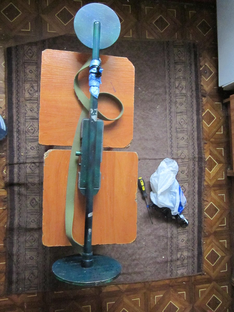

    доброго времени суток уважаемые форумчане .недавно ко мне попал такой прибор . думаю IMG_1456.JPG это так называемый недр .но желанной и заявленной глубины я не увидел .лопату штыковую ссср в земле видит четко на 65 смт .а на 70 на всех парах при самой земле .люк чугунный \ каналыга теплосеть \ 170 - 180 смт . по воздуху .интересует шо за зверь ??

  2. dendetect
    dendetect Stabsfeldwebel
    2.540
    Одесса
    Похож на "прием передача" Щедрина

    Гуглить: "two box metal detector", в картинках, увидите много похожих. В т.ч. и принципиальньіе схемьі данного типа приборов для поиска

    Скорее всего т.н. "T/R Lokator". Чудес от него ждать не нужно.

    Насколько мне известно етот девайс нужно правильно отстраивать при поиске...

    Правильная настройка нужна для любого прибора, чтобы получить от него максимум. Но эту приблуду как не настраивай - полноценным глубинником она не станет - есть ограничения применяемого метода, и никуда от них не деться.

    Все правильно сказано.это никакой не глубинник.Хорош тем что не видит мелкого мет.мусораА.металолом на мусорках.крупные железки на ковре из осколков .огарков.там где танки горели и резались .где самольот упал и куча мелкого дюраля .на домовых пятнах где другие м.д.слепнут выискивает отлично.Проверено.
