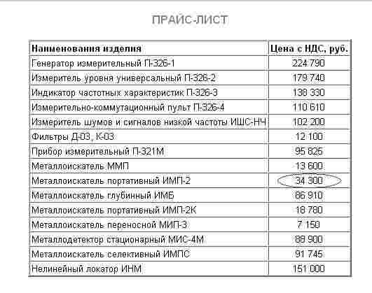

    Решил я поискать в Интернете официальных поставщиков металлодетекторов типа «ИМП». То, что я нашел меня просто поразило. Смотрите картинку. За такие деньги можно купить два георадара с цветными мониторами. :eek: Вот link,кто не верит. :)
  10. Коляй
    Коляй Schütze
    57
    Россия
    Ну георадар то не купишь, а вот ИМП-а я там тоже не увидел. Есть ИМП-2, и ИМП-2К. Что это за аппараты, не знаю. Так же есть ИМБ, а ИМБ-это один из самых работающих глубинников! 6м! И 86 штук для него не много. Помните глубинник Дельта-Пульс не так давно предлагался за 4000$, что есть 120 000р.

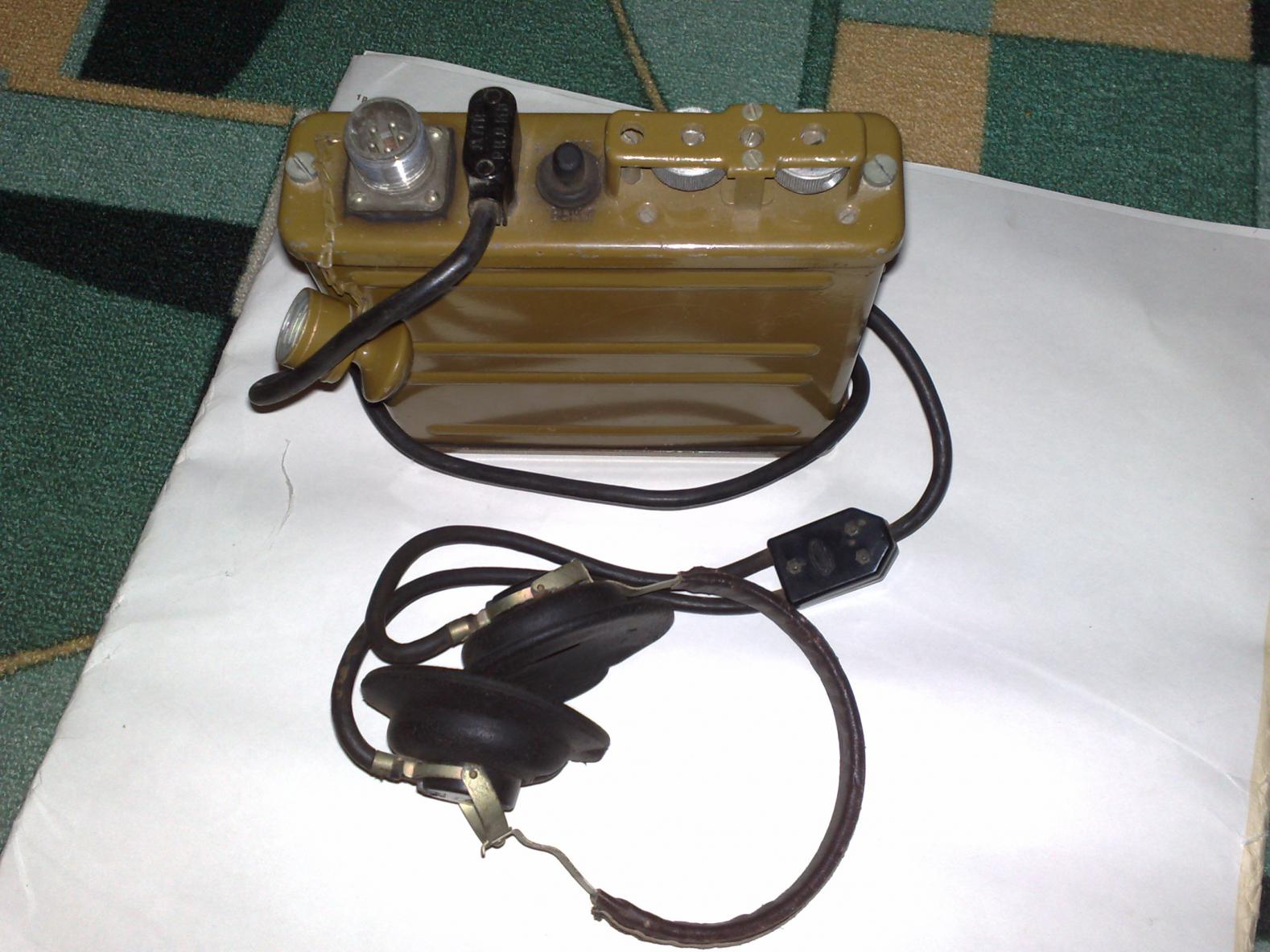

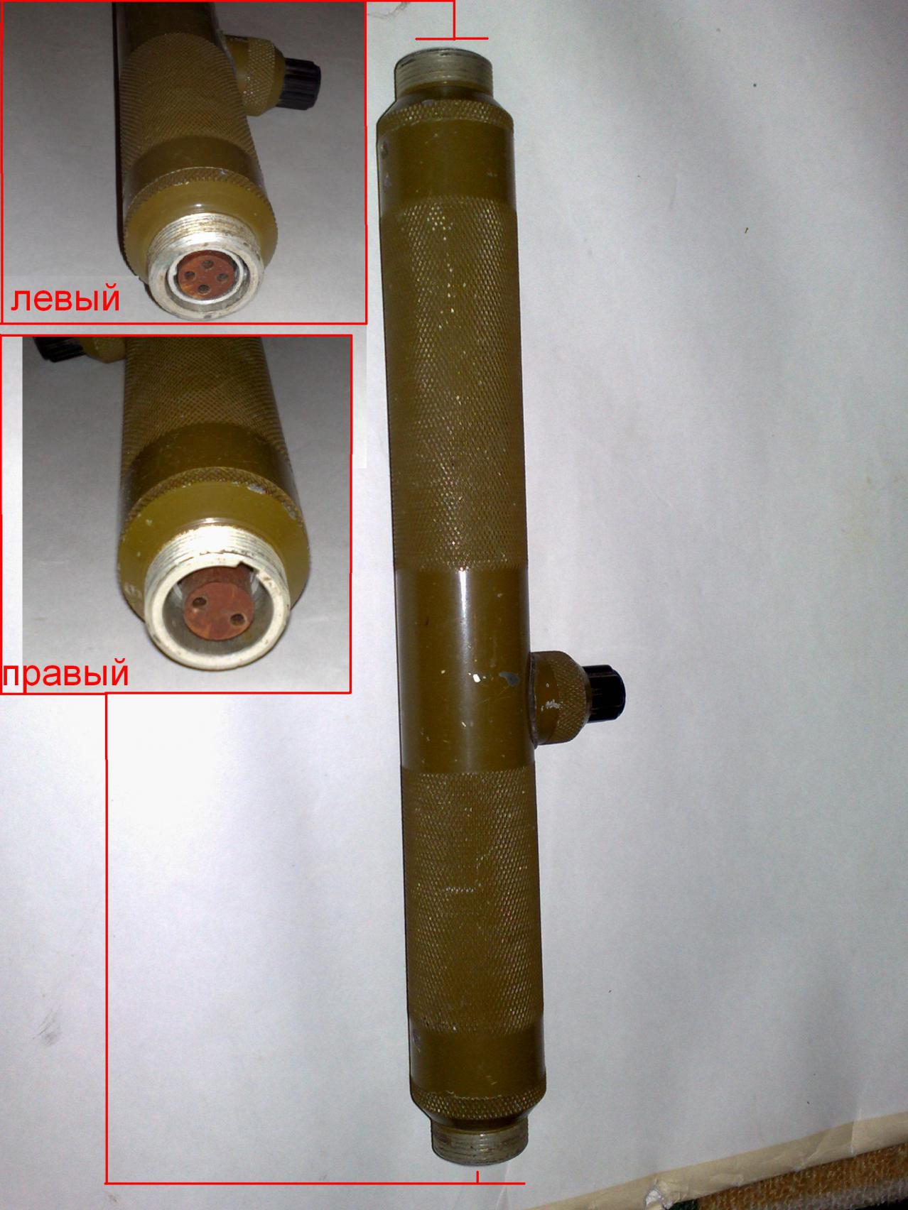

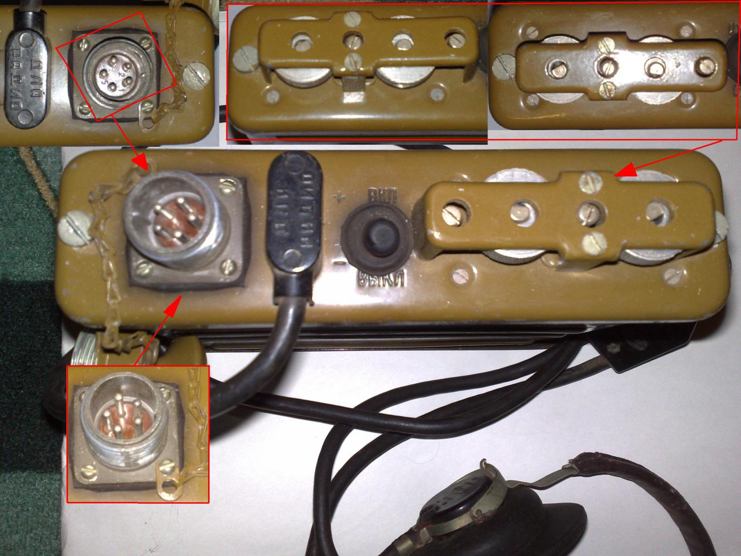

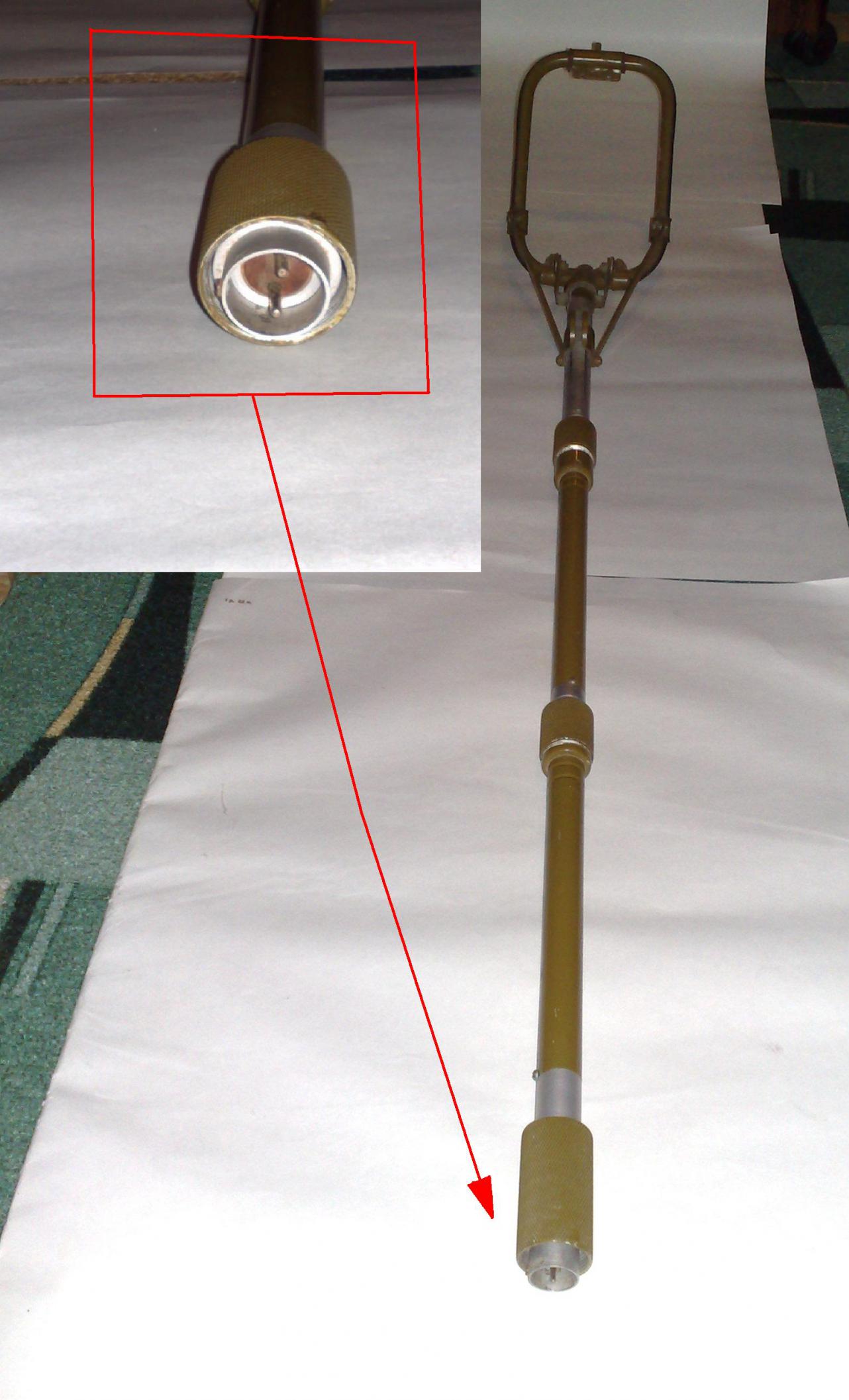

  19. Его Злодейшество
    Его Злодейшество Schütze
    Южно-Сахалинск
    всем привет.народ помогите.вояки подогнали советский металлоискатель ИМП правдо комплект не весь и документов нет.вот я уже почть год кручу его верчу не очень получается понять чего нехватает.может у кого есть документы,чертежи или схемы буду дико признателен.на этой странице почти не появляюсь,вот мыло.
    www.wowang@mail.ru
    www.wowang@mail.ru
    верю мир не без добрых людей.
    Hilf mir
  20. gray
    gray Gefreiter
    180
    ходил я ещё в детстве с таким пибором............схем нет - не помогу
    скажу лишь - не мучайтесь - оно того не стоит...........
