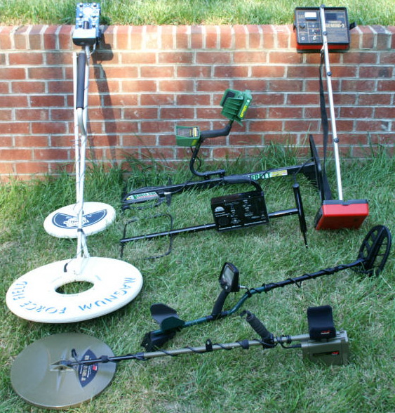

  16. kt315
    kt315 Stabsfeldwebel
    1.536
    Base 211 Neuschwabenland, Antarctica
    семейство глубинных аппаратов на фото. второй снизу прибор выложен видимо для масштаба.
