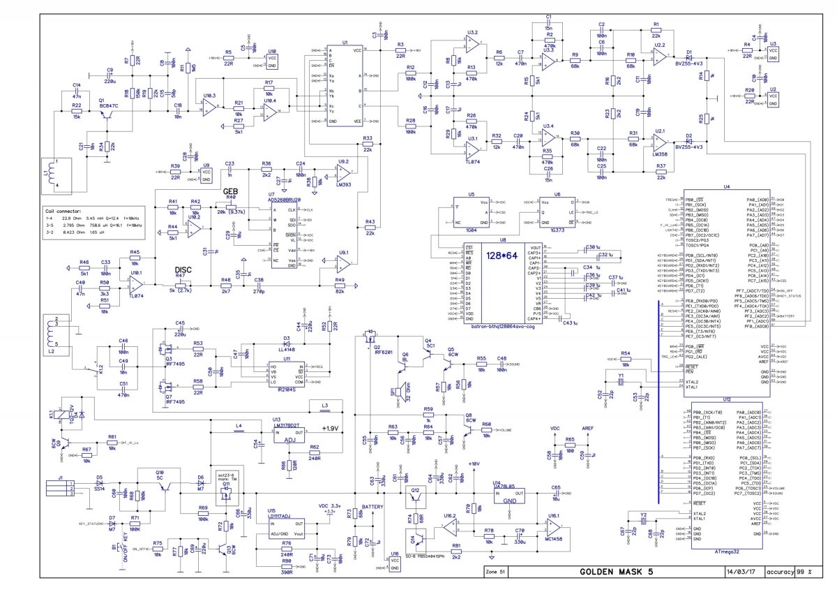

    Всім привіт! Сталася неприємна ситуація - на копе в друга ( маска 5 ) пропав звук...він ходить без навушників .Тому перше подумали що штекер навушників - но не так ... Вдома розібрав детектор , зрозумів що плата , що в блоці з акумуляторами не працює , бо звук йде з материнки, а підсилення немає. Я сам маю маску 4ВД, то розібрав її - переставив плату з мого блоку на його детектор (плати однакові)...звук повернувся... На платі я не можу розібратися що за транзистор, що на фото в лівому, з гори, куті плати, на мою думку він відповідає за звук , на корпусі позначка - 64 , Або може хтось має плату на продаж..?
  6. ARSENAL.UA
    ARSENAL.UA Stabsgefreiter
    237
    УКРАИНА,ВИННИЦА
    Ось Вам схема. Шукайте.
    makuha подобається це.
  7. starkon
    starkon Stabsgefreiter
    159
    starkon...
    Схема имеет минимум несколько грубых ошибок в аналоговой части...
    И узла на выше представленноой зеленой платке на ней нет.
    Приятно то, что пытаетесь людям помочь чем можете.
    Desbrand та makuha подобається це.
  8. ARSENAL.UA
    237
    УКРАИНА,ВИННИЦА
    Яка була, таку і показав...

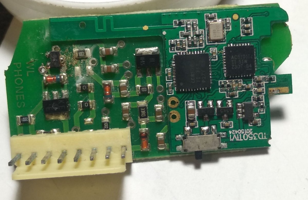

    Купил GM5 с катушкой 9", прибор в рабочем состоянии. Из недостатков - нет родной заслонки для батарейного отсека и не коннектятся наушники ws-105. Посоветуйте мастера по ремонту, нужно переделать блок питания под 18650 (сейчас 10 АА) и разобраться с wi-fi (наушники включаются, диод светится, при двойном нажатии на кнопку питания красный диод ускоряется, но звук на уши не идёт). Посоветуйте мастера по ремонту. Желательно Киев, чтобы мог привезти, но могу и отправить. С уважением!
