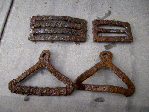

    2.Установка марки и типа самолёта. Надо копать. Все детали чистить на наличие номеров и на особенности строения. Например в Илу будет много брони, шасси все отличаются. Особое внимание на сохранившиеся боеприпасы и гильзы.Так можно установить вооружение. все дюралевые части надо чистить, и вы увидите и удивитесь сколько вылезет всяких надписей и номерков. Сеять надо тоже всё, на наличие останков эккипажа. Вот так например.
    На наличие останков пилота также будет указывать останки пристяжной системы и парашюта. д8.jpg PICT2011.JPG
