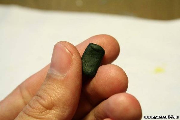

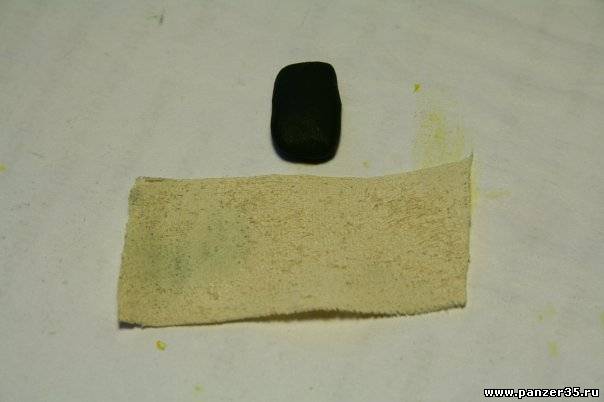

    1. Из обыкновенного пластелина лепим нечто подобное...своего рода-заготовка мешка.
  4. Вадик
    Вадик Stabsfeldwebel
    2.309
    Красноярск ,Россия

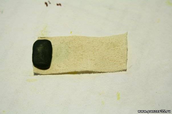

    2. Вам понадобится лейкопластырь. Коробочки к сожалению нет, но это тот, который имеет толстый слой клеющего
    вещества, и приклеевается "терьядерно"-намертво.

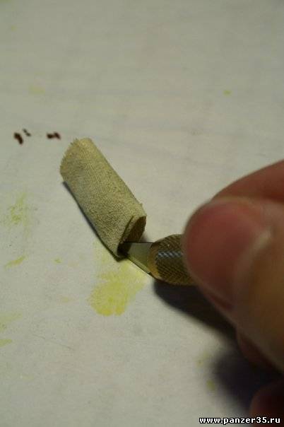

    3. Желательно, кусок лейкопластыря отрезать по ровнее

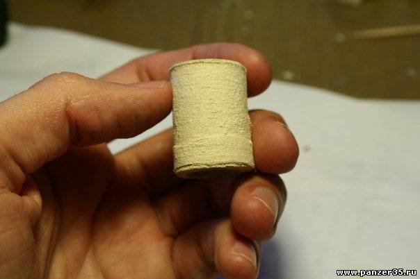

    4. Оборачиваем заготовку из пластилина. Лишний лейкопластырь обрезаем.

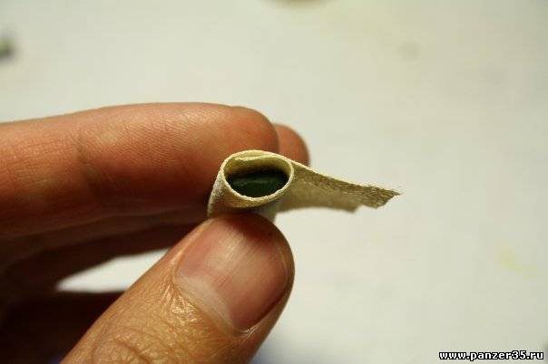

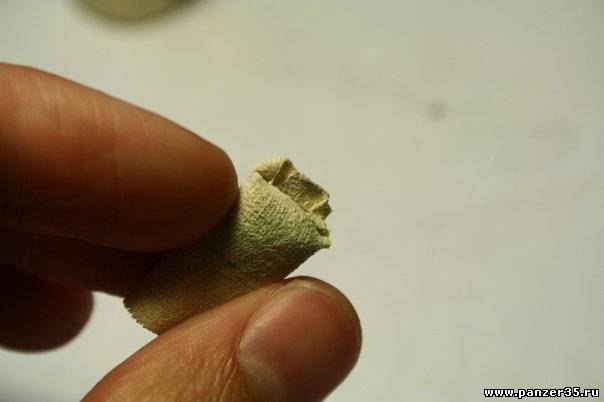

    5. Далее загибаем края. Тут уж кому как это будет удобно сделать. Я, надрезал резаком, и сворачивал как конфетку

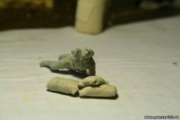

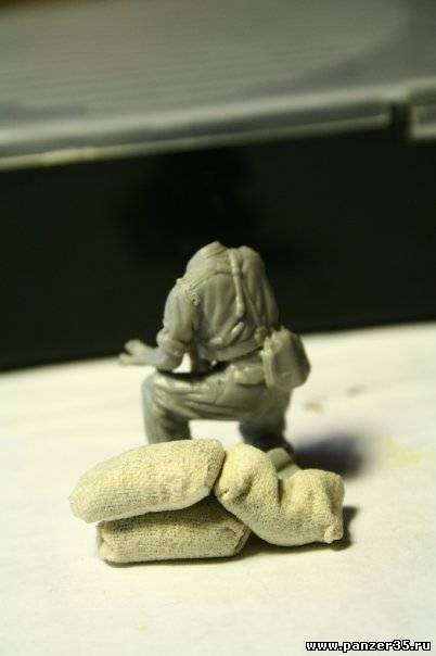

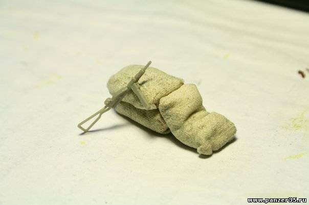

    6. Результат. Все легко гнется и мнется. Можно запросто формировать складки. Стоит отметить, что изготовление 3х мешков,отняло порядка 6-8 минут. На аккуратность автор не притендовал
    т.к. лепил все это по быстрому, дабы отснять и показать процесс наглядно.

    после покраски и тонировки получаються ох...ные мешки - поэксперементируйте , у меня получилось очень даже прикольно особенно когда поработал с пигментами :)
