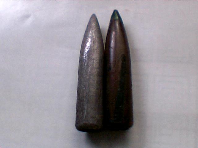

    Благодаря весенним полевым работам случилось найти мосинскую трассирующую пулю в мельхиоровом исполнении. нужна информация о времени перехода на пули из биметалла и были ли иные пули в мельхиоровой оболочке, кроме лёгкой.
    С уважением Штахель.

    З 1930 року. До 1932-35 могли юзати старі мельхіорові.
    К-16 та Бойно-Родзевича бронебійні, розривна М15, Т-30 (ранні прототипи)...може ще якісь.

    :smile_12: Хорошая находка!
    ИМХО раняя Т30
    Если это возможно, то сделать более четкие фото.
    Хотелосьбы дно рассмотреть...

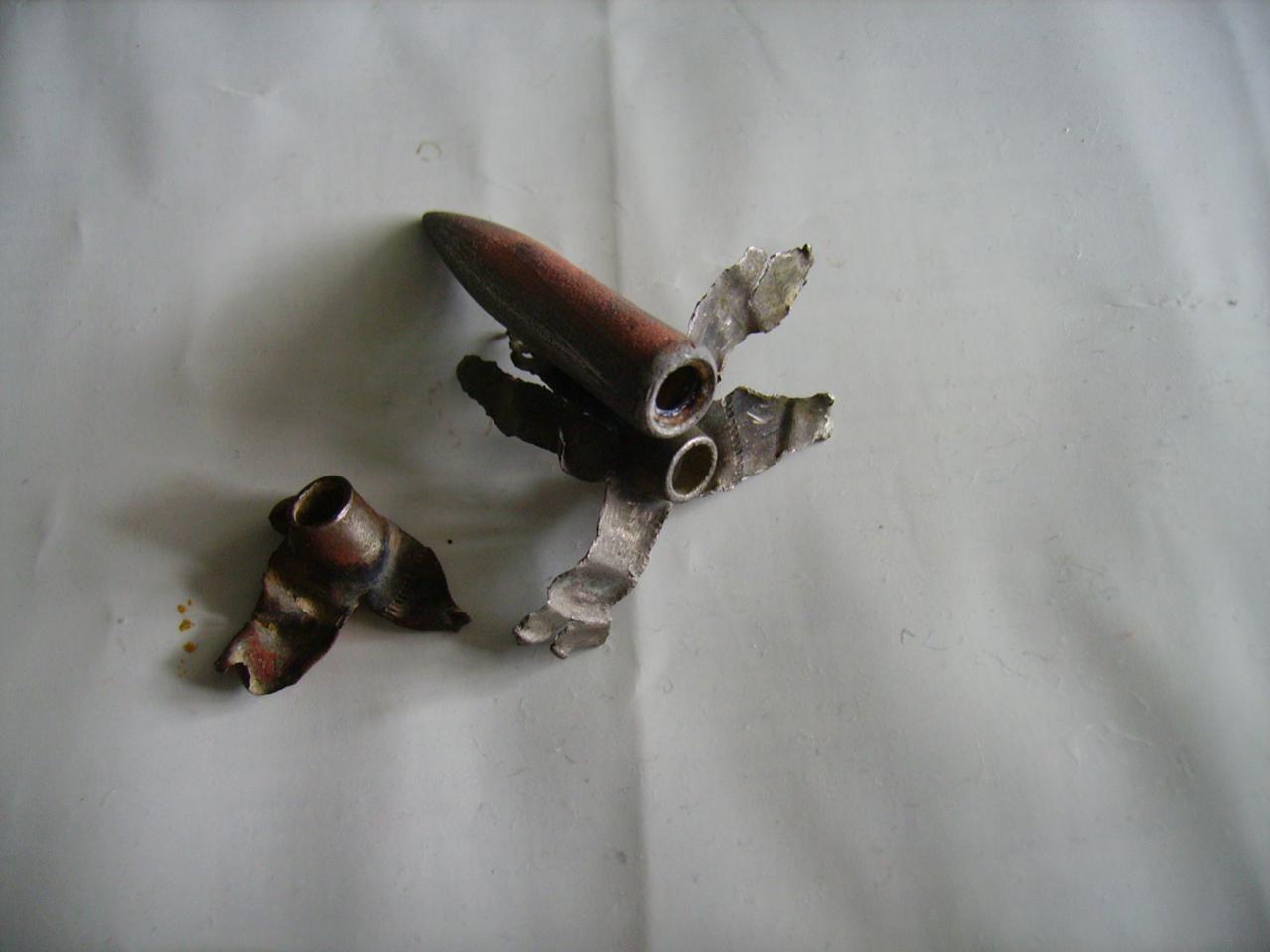

    вот фото что обещал, на нем еще "останки" мельхиоровой оболочки первых модификаций тяжелой пули

    Неплохо бы промерять общую длину. Пусть даже с погрешностью на "стреляность", но всё же.... Как видно, относительно штатной Т-30, длина несколько отличается в меньшую сторону.
    ИМХО .303-й след пока рано отбрасывать.
    Если можно, то и фото донной части тоже было бы кстати(лучше в макрорежиме).
    Если не секрет область находок?

    длинна 3,8 см, что приблизительно соответствует Т-30. Область находок - заброшенное в 50е года стрельбище на правобережной Украине которая не входила в состав Польши.

    Сколько нарезов на этой пуле ?

    четыре правых, по крутизне совпадают с мосинскими.
