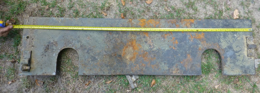

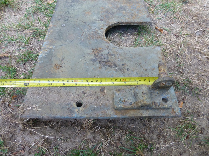

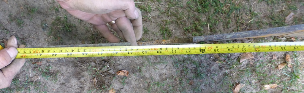

    Вот боковая броня только,она с двух сторон машины вырезана,а интересно что за плита та что сризу нна фото,тоже боковая те что сверху по борту?
    Или задняя ?
    С ув.

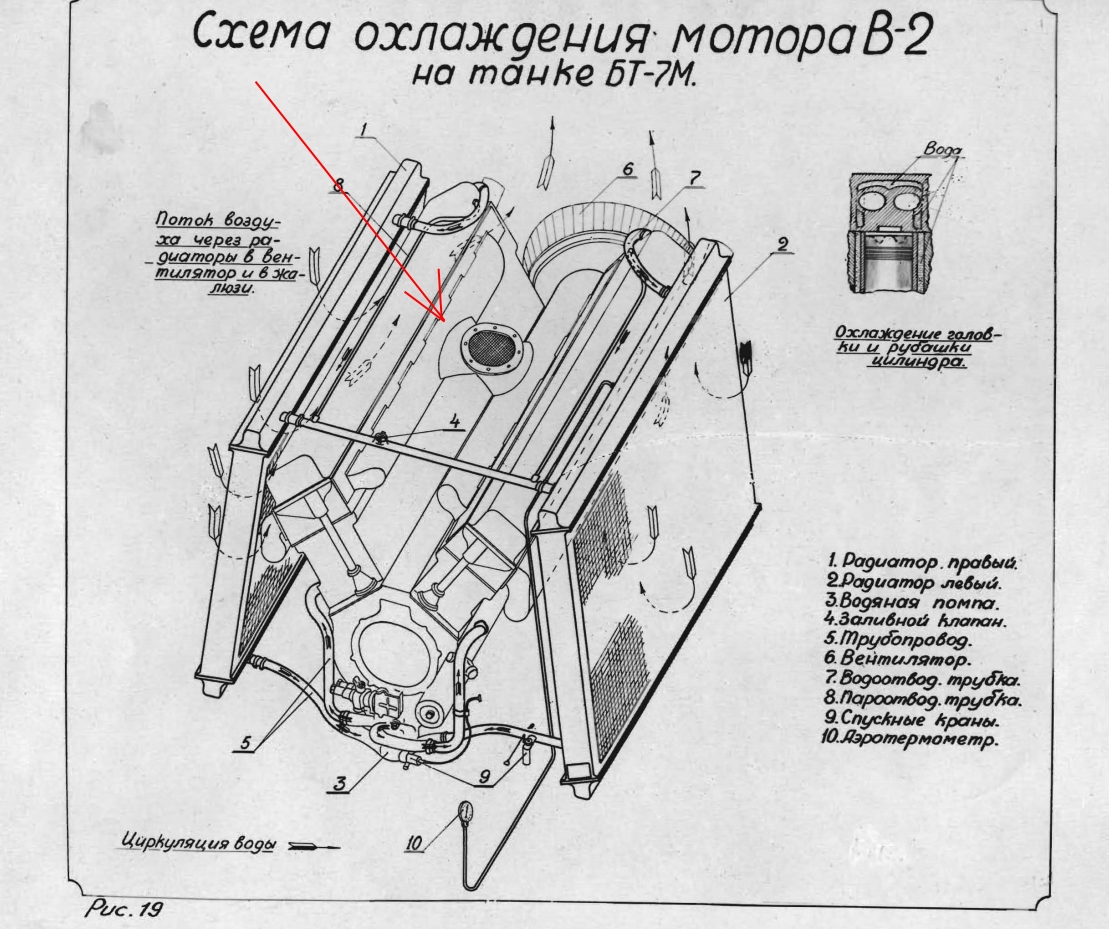

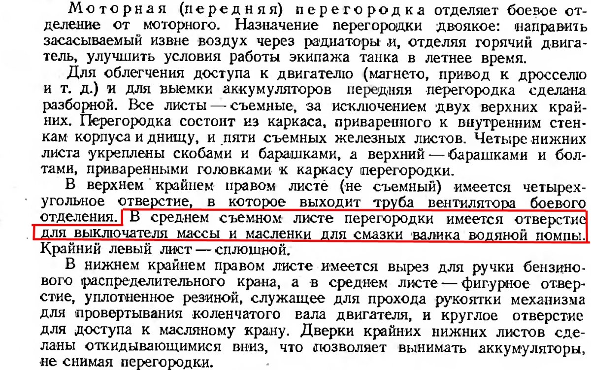

    Первый пост фото 1,2,4,8 похоже на останки танкового телескопического прицела ТОП.
    Первый пост фото 10 часть моторной(передней) средний лист перегородки доступа к двигателю.
    Первый пост фото 7 Останки воздушного фильтра(ну больше нинашо не похоже как на меня)
    Пост 5 тот прямоугольный лист очень смахивает на бронежалюзи воздухоотвода.
    Увы только такое фото нашел.
    gall 83, 19viktortsw71 та Wermaht.ua подобається це.

    подобный воздуховод я только увидел на схематическом рисунке дизельного двигателя В-2 на БТ-7М
  9. Wermaht.ua
    Wermaht.ua Oberfeldwebel
    29
    1.912
    украина
    И вот укупорка для дисков дт?
    Спасибо большое комрад,на жалюзи похоже,но. Там по краю заклепки идут,как на на основной броне, и толщина такая же))
    А воздухозаборник точно он))
    :beer:
    nex92, gall 83 та 19viktortsw71 подобається це.

    Фото такто не очень, если идут заклепки то явно не жалюзи. Так для справки нашел ширину листа жалюзи 125см.

  11. Wermaht.ua
    29
    1.912
    украина
    Принял) да там заклепки)
    19viktortsw71 та gall 83 подобається це.

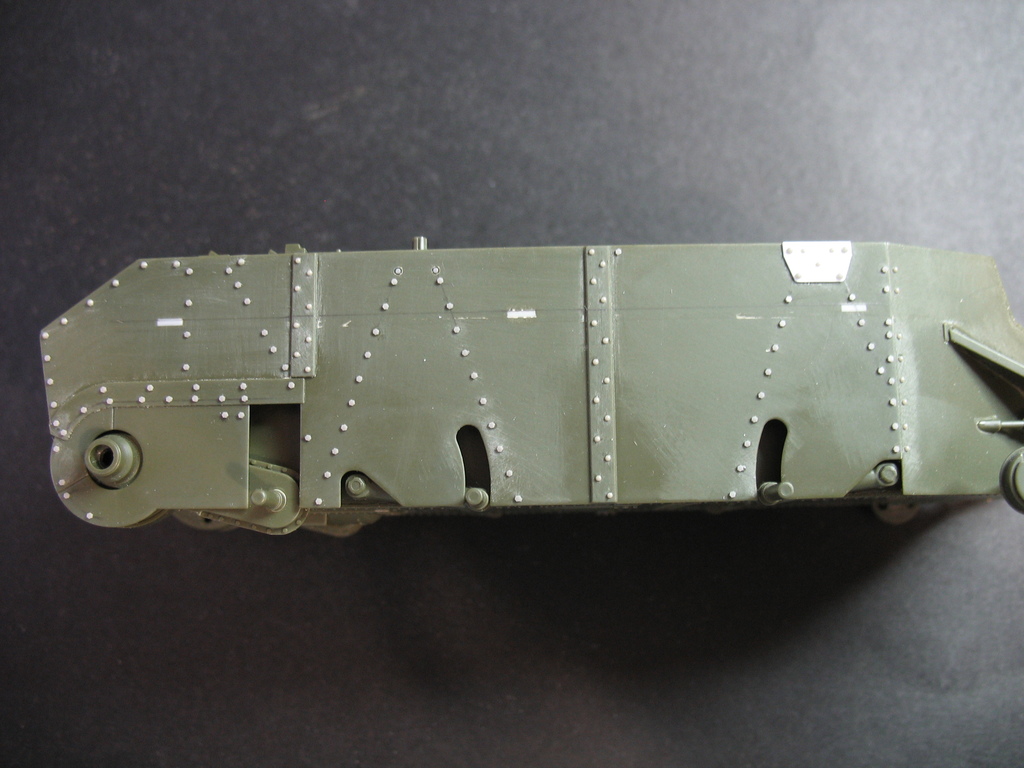

  12. nex92
    nex92 Oberst
    42
    100
    4.003
    Шмурдленд
    Ну борт врядли(см фото опять модель но достоверная:)) там идут заклепки под углами. Но если пОдумоть то такой лист только вырезан с днища может быть (но это неточно) если на нем конечно есть следы резки.
    Фото увы унылое да и стырено видно где но для примера сойдет.
  13. Wermaht.ua
    29
    1.912
    украина
    Тоже не он((
    Там заклепки стоят по пару шт сразу. А у нас через конкретное растояние,и без следов резки))
    Как то так.
    Ну то такое,всеравно вто то от него)
    А так то спасибо за интерес к теме:beer:
    19viktortsw71, gall 83 та nex92 подобається це.

    По поводу "жалюзи". Вечером выложу фото жалюзи от БТ-7М, с размерами. Можно будет сравнить.

    Но вообще - похоже: их там пара, крайние с вырезом, а вот те, что ближе к МТО, прямые.

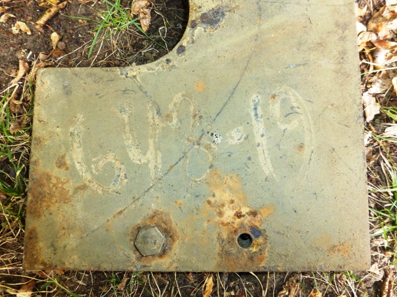

    Вот жалюзи(задняя) от такого же танка БТ-7М(этого же полка, кстати, номер полка - у меня на аватаре).
    Ей повезло больше - потому как Немиров есть суть курорт с классной грязью. :) Как видите, 72 года даже номер не стерли. Размеры указаны, можно сравнить.
  19. Wermaht.ua
    29
    1.912
    украина
    Нет к сжелению, не тот лист.
    Там без вырезов и+ заклепки по всему периметру.
    С ув.
    Я щумаю может затнЯ часть тоесть торец танка.
  20. Wermaht.ua
    29
    1.912
    украина
    А хотя может другая жалюзь?
    Но и там же иоже без заклепок по периметру

  22. Wermaht.ua
    29
    1.912
    украина
    Кстати да.
    Походузаклепки только сбоку))
    Чего я подумал что они вокруг.
    Точно скорей всего жалюзя)):eek::beer:
